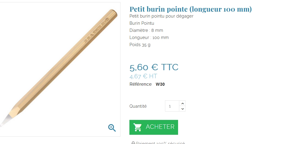

Evoqué sur le topic outillage avec le foret spécial de chez Diager
Pour ne pas déraper quand j'ai vraiment besoin de précision au millimètre (mais c'est rare, il vaut mieux prévoir des trous ovales pour régler l'horizontalité)
j'utilise une petite pointe burin ou aiguille qui fera une petite encoche dans ce putain de gravier qui va dévier le foret  :fou:
https://rehost.diberie.com/Picture/Get/f/336231
Pour éviter les chevilles qui tournent par ex en 8mm, j'ai un foret de 7mm avec le lequel j’agrandis légèrement le trou percé quand je me rend compte que je suis tombé sur des agglos de mewde

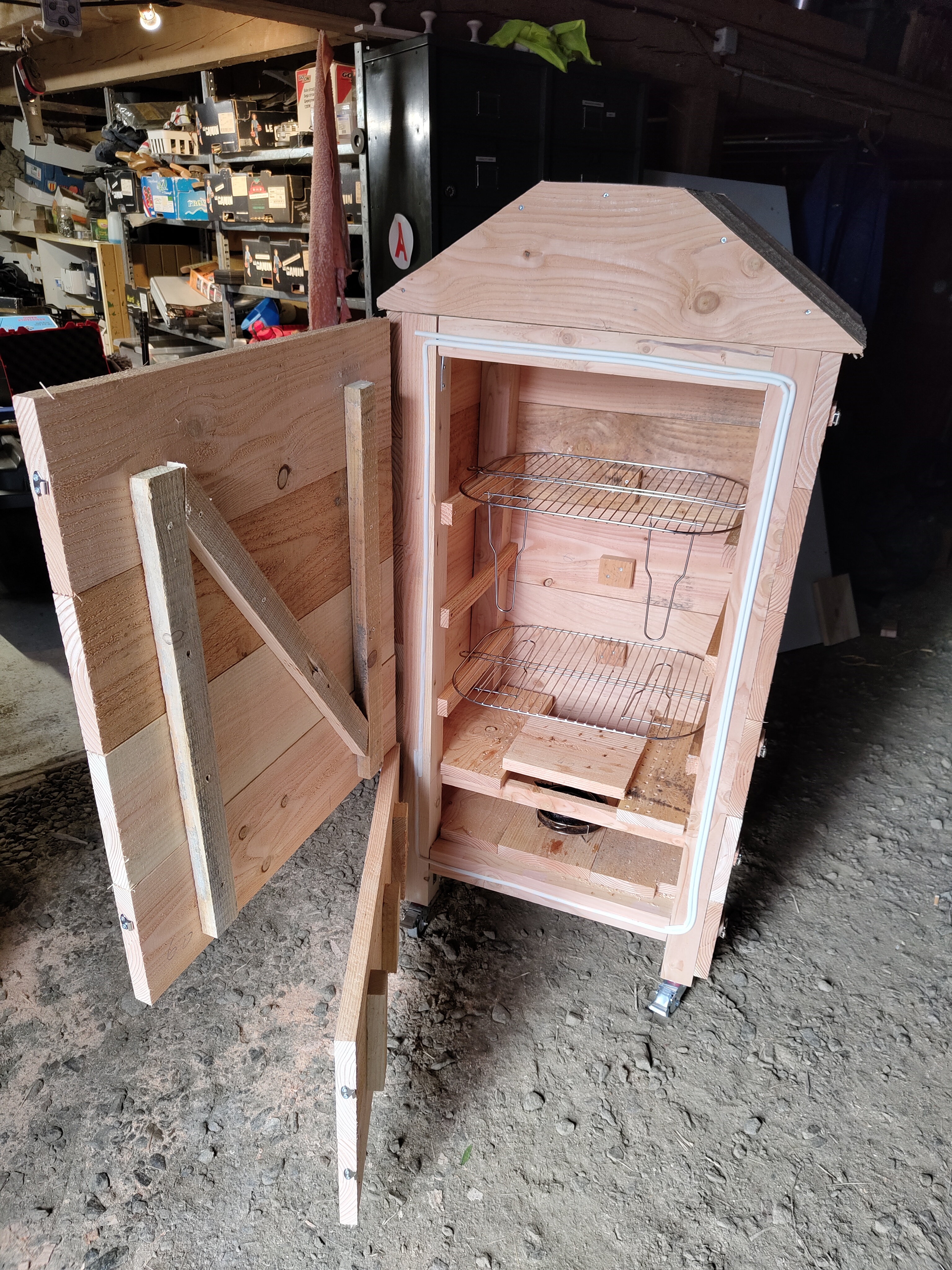

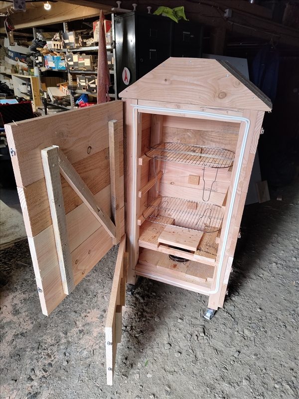

Petite real sans prétention, largement (totalement :o ) inspirée de la vidéo de Barbecue Way of life https://youtu.be/kfQupsBzhoY?si=JJ_y6eOoYRjXelmx
https://rehost.diberie.com/Picture/Get/r/336235
Validée le weekend dernier après une première session de fumage :sol:
L'équerrage est dégueulasse, les charnières pas adaptées, l'étanchéité douteuse mais le saumon est bon :o
