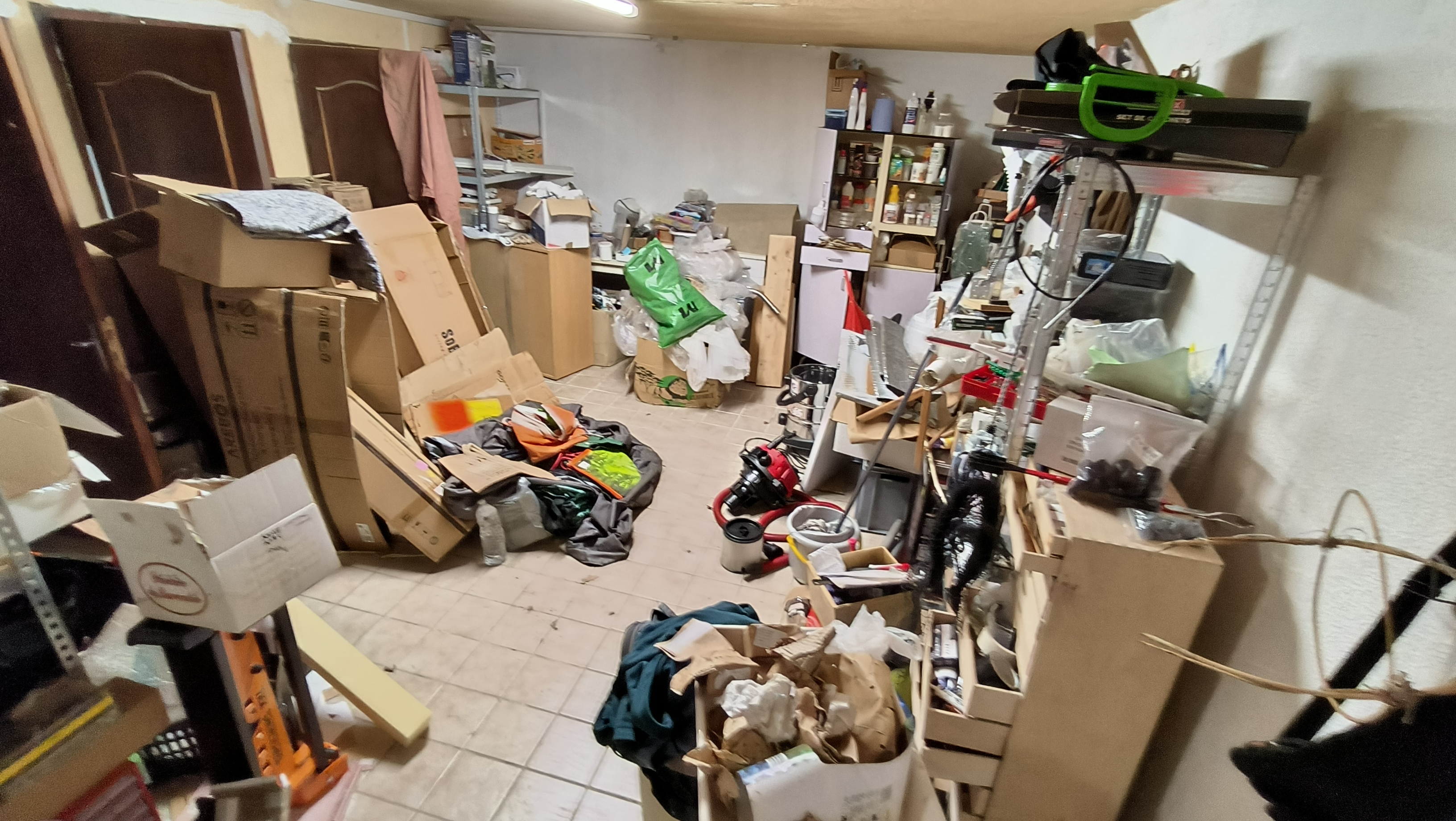

nouvelle maison et nouveau garage, je passe des heures à déplacer, organiser, reranger, redéplacer, ... des trucs.
J'ai installé qq meubles avec des tiroirs. Vous avez des astuces ou des conseils à partager pour l'organisation des tiroirs, les trucs adaptés à un arrangement dans un tiroirs et ceux qui ne le sont pas, ... ?
Ca fait des jours que ma voiture dort dehors faute de place à l'intérieur :D

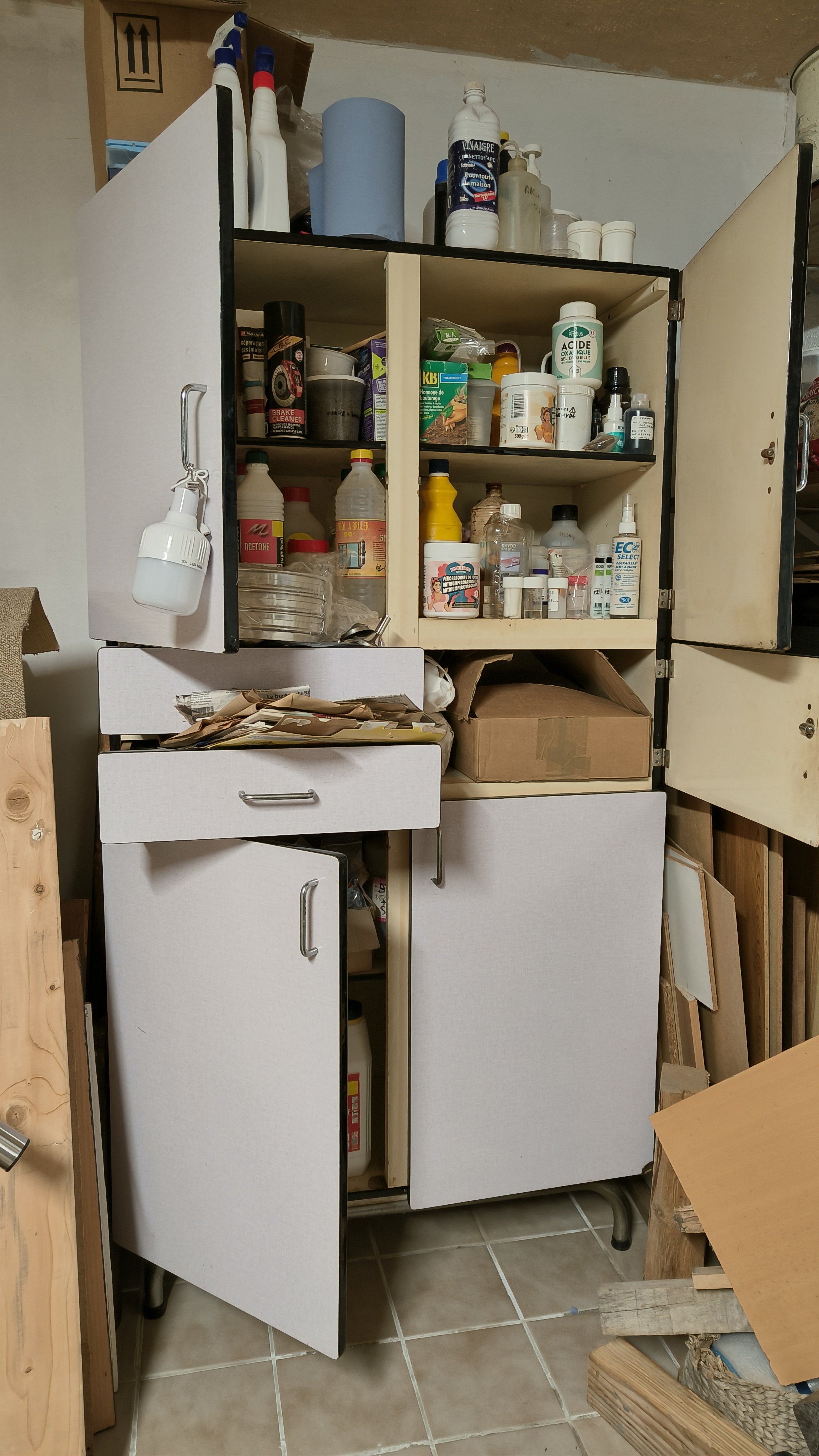

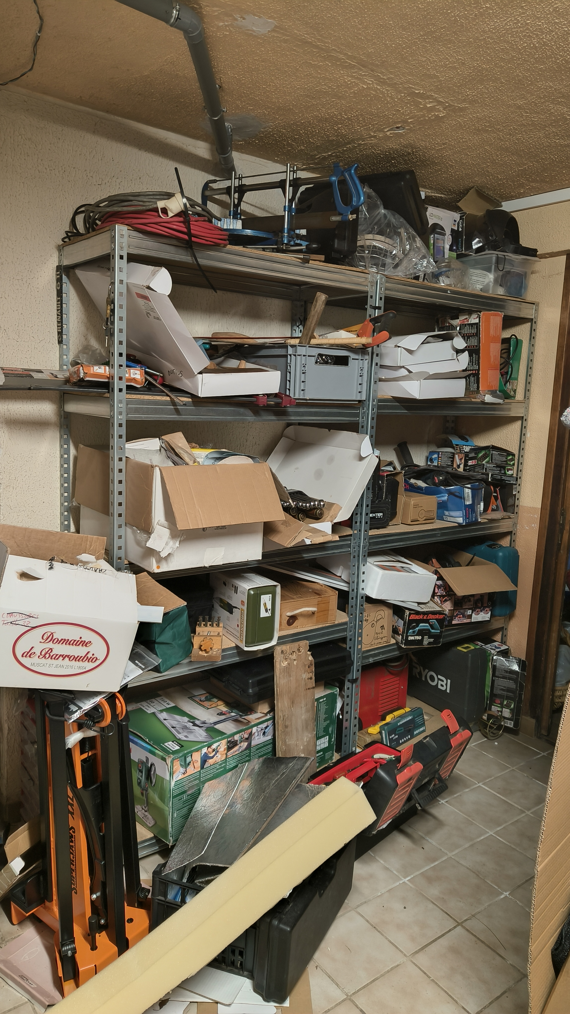

J'en suis au même stade dans mon nouvel atelier, en vrac de puis le déménagement y a 2 mois, et encore plus depuis le dégât des eaux d'il y a 3 semaines..
Un vieux meuble donné sur lbc (avec en cadeau des chutes de bois et de ctp) est très pratique, surtout le piètement qui l'a laissé hors d'eau.
https://rehost.diberie.com/Picture/Get/r/338370
Sinon, comme bcp, pour l'instant, vrac sur étagères...
https://rehost.diberie.com/Picture/Get/r/338371
... et surtout par terre :o
https://rehost.diberie.com/Picture/Get/r/338372

C'est sûr, mais quand on perd 2 plombes à chercher ses outils, consommables et quincaillerie, c'est vite pénible..

gagaches a écrit :
Autant je suis un bricolo du dimanche lurkeur épaté du tomic, autant là Y'a quand même une question d'organisation et de rangement minimal là quand même hein ...  :whistle:  :D
(t'as combien de cartons à foutre à la déchet' là ?)
J'ai pas encore tout fini de déballer du déménagement, et les cartons auront une utilité, rien n'ira à la déchetterie ;)
gagaches a écrit :
tous les bacs et cartons non utilisés empilés et stockés au dessus des étagères.
Les crochets au mur récupèrent plein de trucs à suspendre (échelles/escabeaux, rallonges, outils à poignée, etc)
Pareil : je n'arrête pas de bricoler donc va-et-vient permanent des outils qui n'ont pas encore leur place définitive (me manque clairement des meubles) faut donc qu'ils soient plus ou moins visibles et très accessibles… à défaut d'être classés.
Pour les crochets : emplacements des meubles/établis non encore définis, donc je vais éviter le gruyère en attendant…
C'est pas tant un problème d'organisation mais plutôt un état transitoire qui traine et a été chamboulé par l'inondation (des cartons ont "fondu" , il a fallu déplacer des trucs d'autres pièces, étaler pour sécher… l'expert passe seulement mi-janvier)
Je me donne un mois pour y voir plus clair :)
gagaches a écrit :
Dernière astuce : une malle cantine 1m + fixer des roulettes en dessous.
Parfait pour y stocker de gros trucs (outils trop longs, machines à découpe, etc), tu peux empiler des trucs dessus et déplacer le tout très facilement.
J'ai une cantine, par contre je rechigne un peu à la percer (entrées d'eau, chat échaudé toussa… :o )
