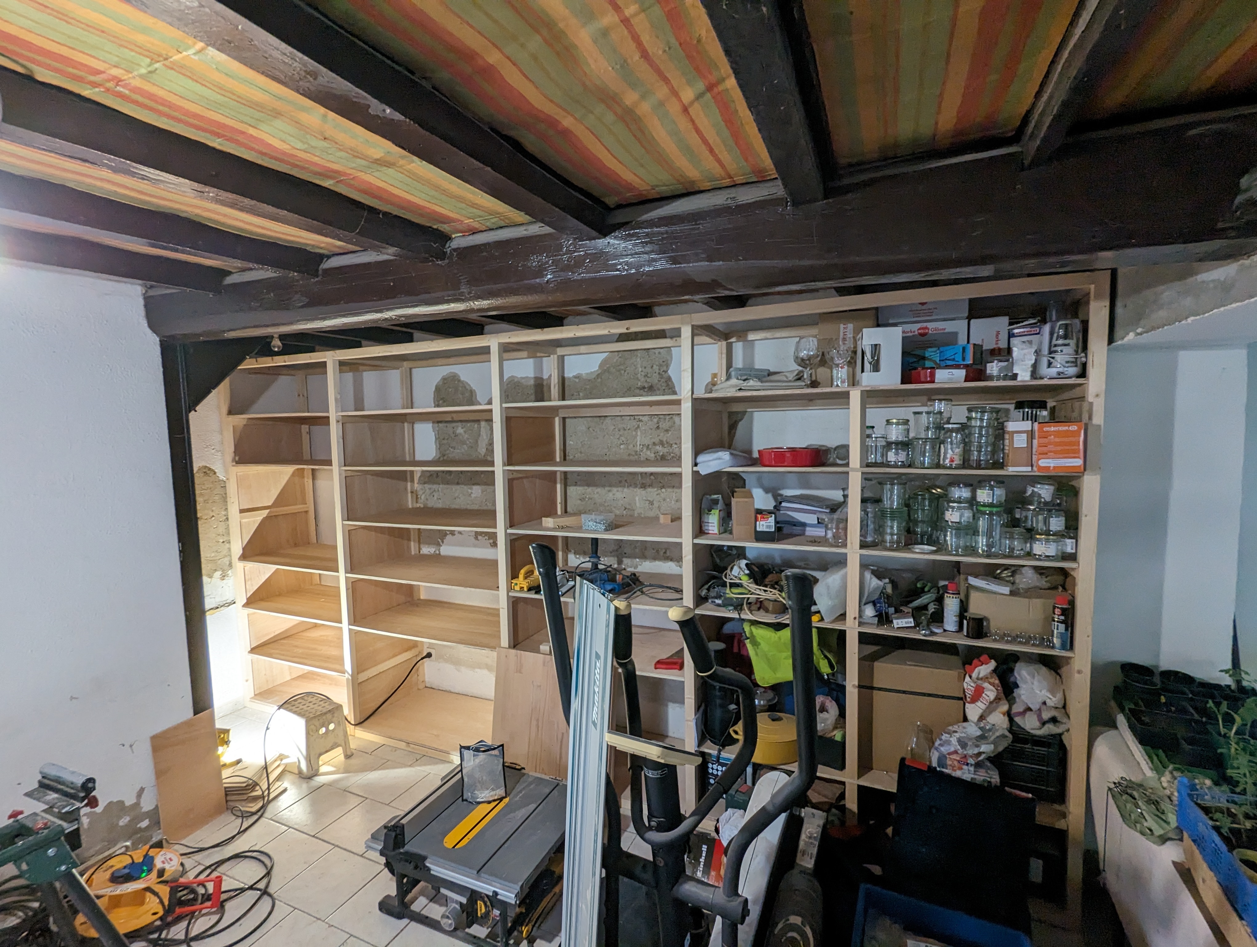

https://rehost.diberie.com/Picture/Get/r/271739
Suite de la création d'une série d'étagères dans une maison en pisé où rien n'est droit.
Utilisation de tasseaux en sapin raboté 44*44 pour les montants et les supports horizontaux, ctp 5mm pour les panneaux de contreventement et ctp18mm pour les étagères proprement dites.
Montants rainurés à la scie sur table pour faire glisser les panneaux de ctp et assemblés via Pocket screws.
Quelques petites galères pour ajuster tout ça, il a parfois fallu jouer du rabot et du marteau, mais ça donne un truc costaud in fine!

n°70517465
libussa
Posté le 26-04-2024 à 11:47:04  profilanswer
t'as cassé ton PEL pour mettre autant de ctp ? :o
n°70517528
Hegemonie
Posté le 26-04-2024 à 11:55:47  profilanswer
y'en a pas tant que ça. De mémoire, 7 plaques en 18mm et 8 en 5mm.
Ça représente environ 800€ de bois en tout, à comparer avec un truc équivalent dans le commerce. Sachant que niveau consommable il y a un sachet de vis pour poches et une boîte de spax 4.5x45, donc 40€ environ (et quelques heures de taf :o)

Posté le 30-04-2024 à 10:18:53  profilanswer
Zaib3k a écrit :
j'ai qu'un rail de 140. Autant prendre la scie sous table.
La plongeante me servira sans doute à couper le panneau en 2 en sortant de chez Dispano. C'est pratique, ils ont un espace de stockage temporaire avec une prise électrique pour ça. Ou la petite 18v et une règle de maçon :D
Tu serre-jointes une règle alu de 3 ou 4m (30-40€) et tu fais glisser ton rail de scie le long de la règle si tu as moyen de bloquer la scie dans le rail ou tu te sers de la règle comme rail directement
Bon va faire ça sur 20 bandes  [:vodkapocalypse:2]
n°70536686
Hegemonie
Posté le 30-04-2024 à 10:51:23  profilanswer
Pas besoin de faire ça sur 20 bandes, si tu coupes en 2 c'est suffisant, le rail permet d'aller à 83cm en soutenant la planche.
n°70537627
the_warrio​r
in soviet ...
Posté le 30-04-2024 à 13:19:55  profilanswer
Tu coupes en deux, tu superpose les deux panneaux puis tu recoupes en deux.
T'as déjà 4 coupes avec deux traits de scie :jap:
Puis tu fais tout le reste en prenant deux planches en sandwich à chaque fois, ça va vite.
n°70537871
jma64
Electricien chez MOI 8-))
Posté le 30-04-2024 à 13:56:00  profilanswer
trop compliqué: il faut prendre en compte l'épaisseur du trait de scie !
.  c'est tout
n°70537954
jluc
Nothing else matters ...
Posté le 30-04-2024 à 14:06:11  profilanswer
Compter entre 2,8 et 3,2mm
https://www.cutlistoptimizer.com/ indique 19 bandes évidemment !
Pas fan de travailler un panneau de 3000mm sur la Dewalt 74X sans un établi/tréteau bien adapté qui accueillera le panneau
n°70538122
pingouinnu​claire
Posté le 30-04-2024 à 14:31:00  profilanswer
Zaib3k a écrit :
le panneau est à 75€ HT :o, même inclus, ça fait bcp le trait de scie.
Ah ouais c’est violent!
Je me rends pas compte du prix du panneau c’est mon client qui achète.
Dommage que tu sois pas sur Lyon j’aurai pu te le faire pour quelques croissants un matin.
n°70538232
Zaib3k
Posté le 30-04-2024 à 14:47:02  profilanswer
c'est gentil :) mais c'est loin.
