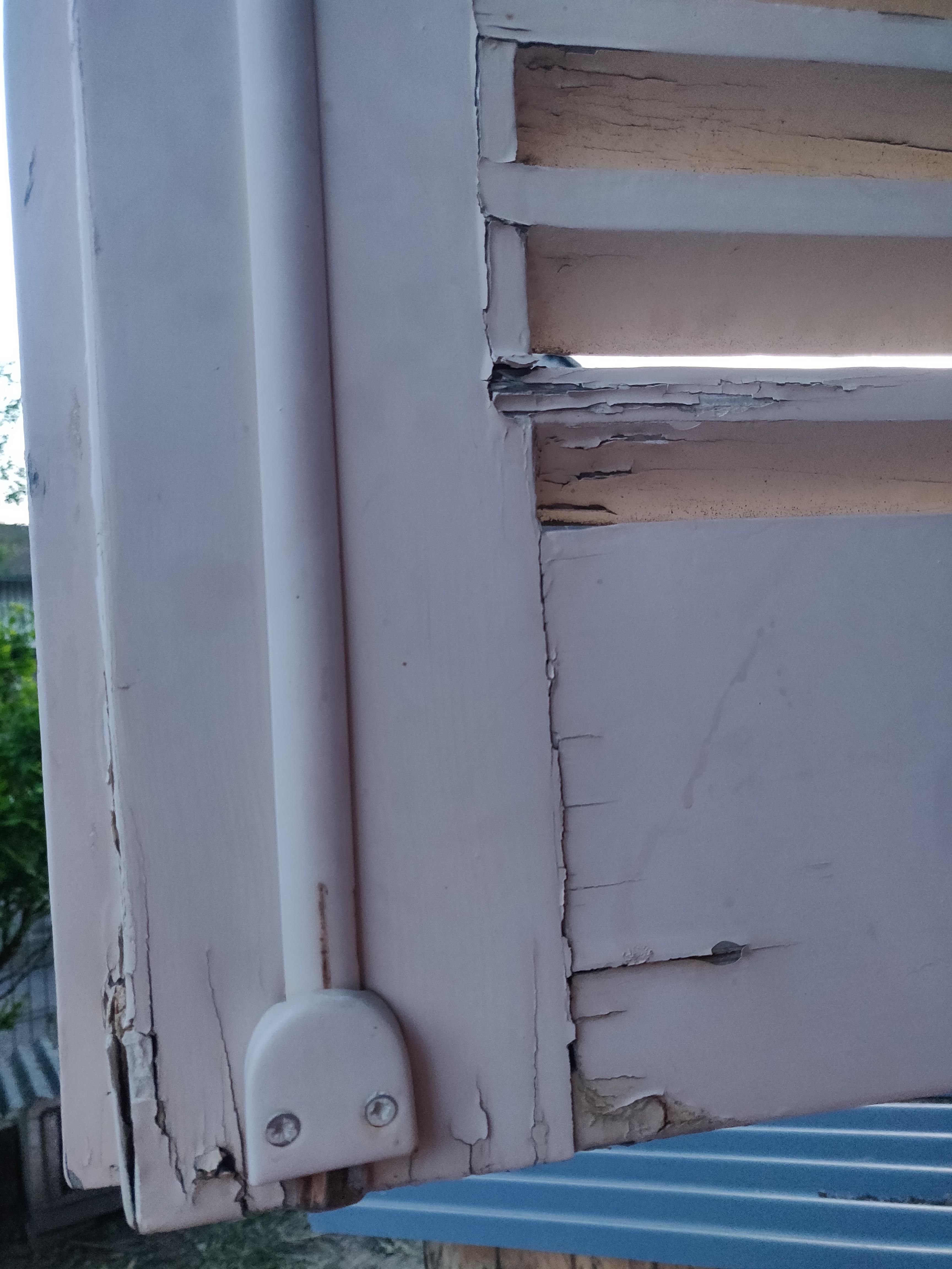

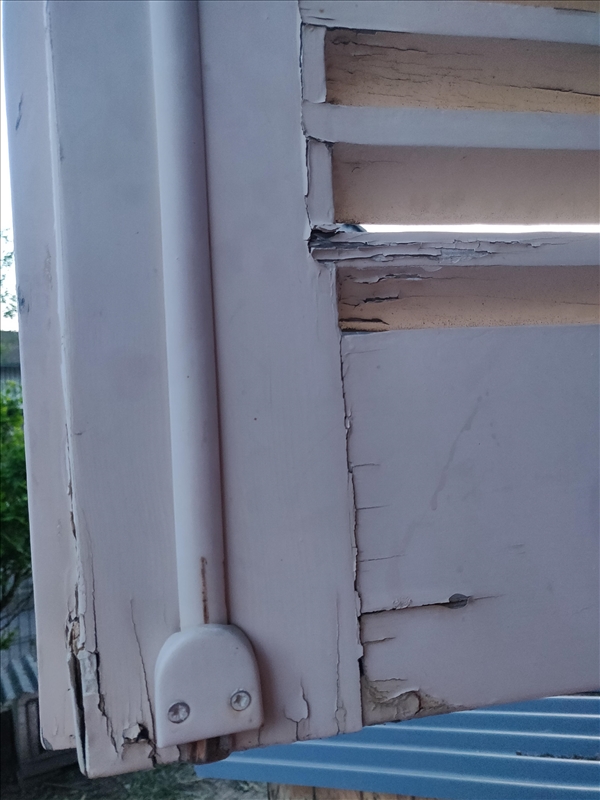

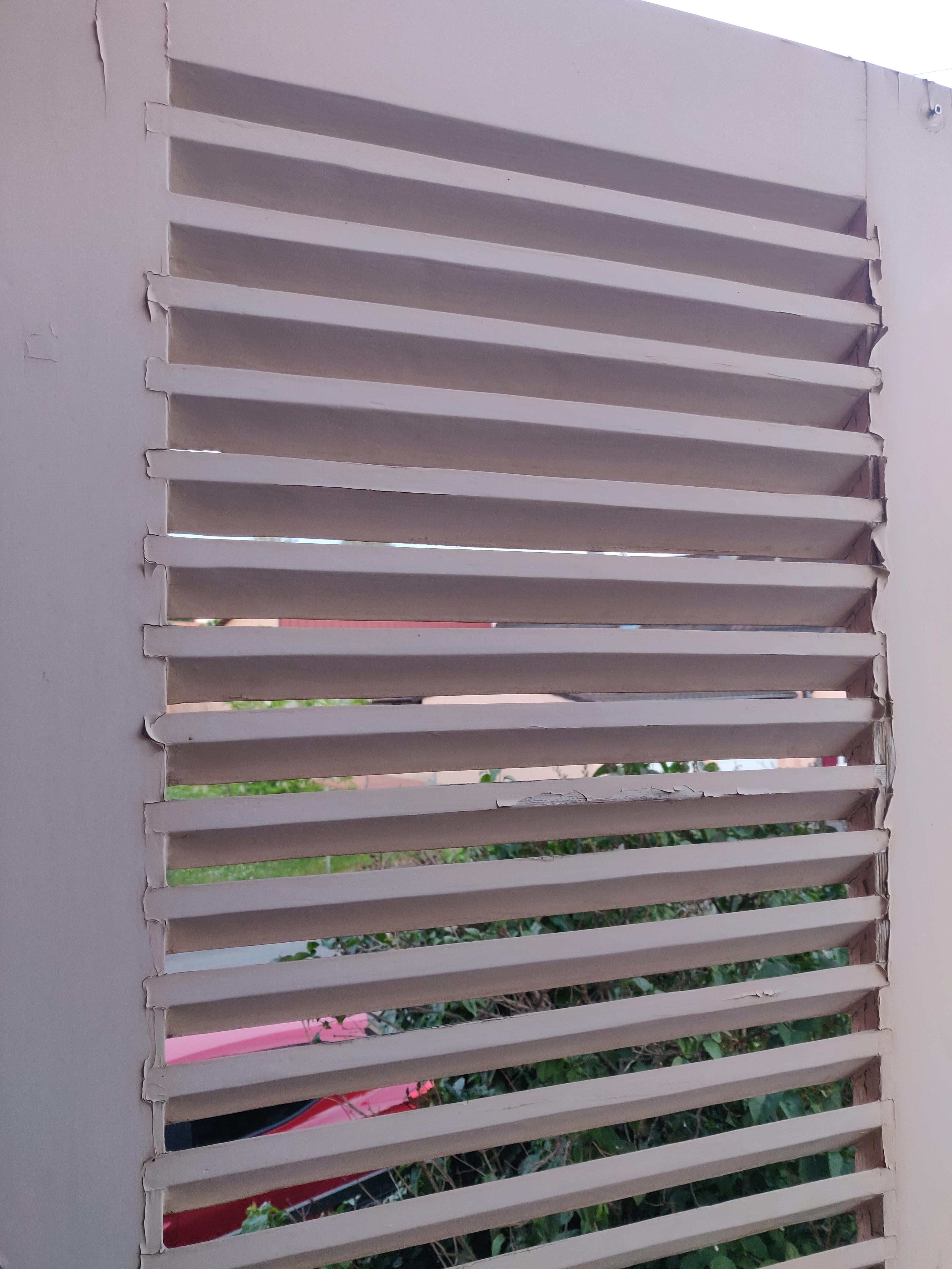

Pensez vous que ça soit gérable de refaire des volets bois a persienne ?
https://rehost.diberie.com/Picture/Get/r/275354
https://rehost.diberie.com/Picture/Get/r/275355
Dans l'idée, les persienne c'est pénible à entretenir, donc je me demandais si j'allais pas découper 1cm plus large, faire une rainure, et remplacer par un panneau de ctp, avant de repeindre le tout.
Bonne idée ?
Flemme de lâcher 15k€ pour des volets neufs. Mais decaper les persiennes...

Décaper à la ponceuse, c'est un travail de Romain. Par contre, avec une sableuse, tu iras beaucoup plus vite.

Oui, mais v'là la cabine... Tu ferais comment ?
Et ensuite peindre au pistolet aussi j'imagine...
Boulot titanesque.
Et j'ai peur que le bois soit trop abîmé pour certains...

Tu démontés tout et tu emmeneschez un gars qui fait de l'aerogommage.

Et puis chez un gars qui fait de la peinture ?
Si ça me coûte 2x le prix des volets neufs... Pour des volets bois fatigués que je devrait de toute façon repeindre dans 2 ans

S'ils sont fatigués, t'en refais avec les lames démontables comme ça tu peux les défaire pour les poncer individuellement :o

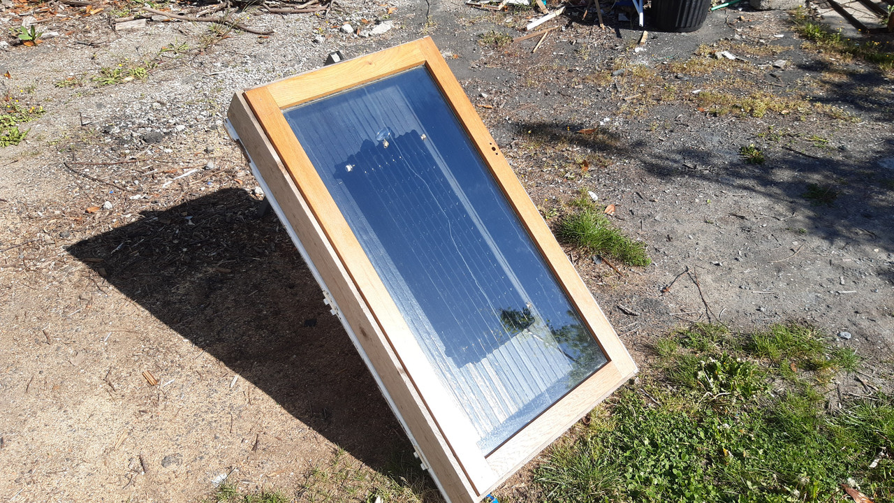

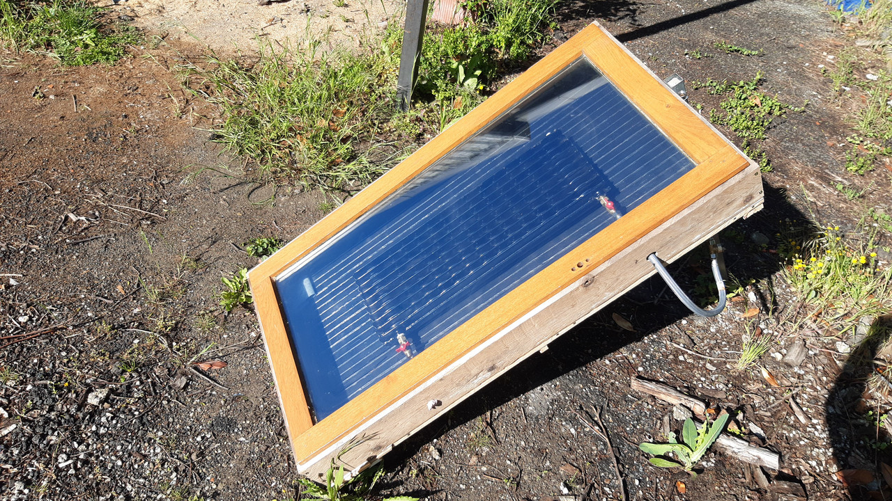

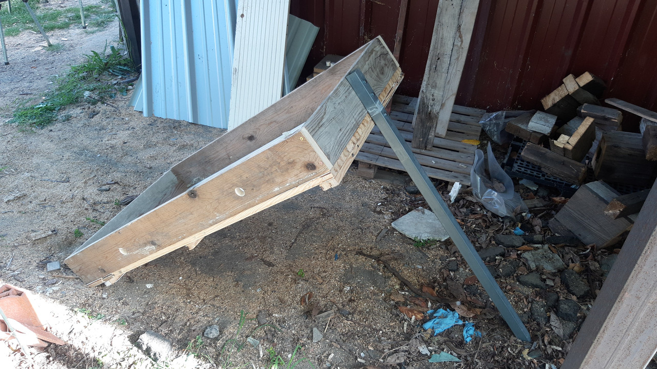

Démonstrateur panneau solaire thermique
Contexte
Le cheminement est long et n'est pas fini  [:the geddons] J'étais hypé par les économies possibles avec Tempo pour l'électricité, mais j'avais besoin d'un chauffage complémentaire crédible pour gérer le scénario "5 jours rouge d'affilée par temps pluvieux/neigeux", ne souhaitant pas me reposer uniquement sur les heures creuses la nuit. J'ai donc exploré diverses méthodes alternatives et des protos (fabriquer une option "bouilleur" pour mon poêle, fabriquer mes panneaux solaires à partir de cellules de récup, solaire à concentration...) jusqu'à arriver à la piste du solaire thermique, qui a d'énormes avantages pour mon cas :
- La configuration des lieux s'y prête pas trop mal
- Les connaissances requises, je les ai déjà en très grande partie : thermodynamique, plomberie, électronique
- Je peux intégrer une très grosse part de matériaux d'occasion : économie à l'achat, économie d'empreinte carbone
- La chaleur, c'est plus facile à stocker que l'électricité
- Tout est réalisable en DIY lowtech donc très bonne maintenabilité et robustesse (un micro onduleur qui vous lâche sur du photovoltaique, c'est poubelle et vous devez en racheter un neuf avec les coûts et délais associés), avec un ROI potentiel très intéressant.
Je vous passe tous les calculs liés à mon implantation de panneaux, au retour sur investissement, en bref : j'arrive à un coût de l'ordre de 5 cts/kWh sur 10 ans d'exploitation en sachant que je pars de zéro-zéro en termes de chauffage central dans la maison. Le coût est uniquement lié au coût initial de l'installation, l'énergie solaire est gratuite, contrairement à une buche de bois renouvelable certes, mais que vous payez à l'unité. Je devrais en avoir pour 50W de consommation de circulateurs donc je considère ça comme "gratuit" vis à vis de la quantité d'énergie récupérée.
Je présente ici le démonstrateur le plus proche de ce que sera l'installation réelle, qui me sert à tester différents paramètres/conditions de fonctionnement.
Matière d’œuvre
Matériaux de récup gratuite : fenêtre bois double vitrage, porte de garage, barre de fer
Matériaux d'occasion : radiateur
Matériaux "neufs" que j'avias en stock : fond de bombe de peinture noire, planches de coffrage, quincaillerie
Outillage utilisé ET PROTECTIONS INDISPENSABLES ASSOCIÉES
Cutter, what else
Etapes (conception, production), choix techniques, et photos
On est ici sur ce qu'on appelle un capteur plan vitré, c'est l'intermédiaire entre les capteurs "moquette" destinés aux piscines et les capteurs sous vide, impossibles à fabriquer pour le particulier. J'ai fabriqué le capteur en fonction de la fenêtre que j'avais récupérée pour faciliter la réalisation.
Comme je voulais tester différentes configurations, je me suis arrangé pour pouvoir mettre deux radiateurs différents dans le capteur. Le choix de partir sur des radiateurs plutôt que des tuyaux de cuivre est ma réponse personnelle au compromis entre la facilité/temps de réalisation, le coût et l'inertie du système. Pour le prix d'un radiateur d'occaze je ne fais pas grand chose en cuivre, un radiateur je l'installe et basta, le cuivre il faut le mettre en forme, le souder, etc. Le revers de la médaille, c'est que la montée en température est plus lente puisqu'il y a plus de masse à chauffer.
Pas pris de photo à chaque étape de la réalisation, en résumé :
- Découpe des portes de garage et assemblage pour obtenir la surface nécessaire.
- Assemblage des planches de coffrage.
- Ajout d'une barre de fer qui traînait pour servir de pied/orientation à peu près adéquate pour la saison actuelle.
- Pose des équerres de support des radiateurs.
- Peinture.
La vitre a juste été désossée de la quincaillerie, je n'ai rien réusiné dessus.  Les radiateurs sont des 80x60 cm et 80x30 cm.
https://i.postimg.cc/rpWZGc6f/20240419-172840.jpg
https://i.postimg.cc/rzXKrS5n/20240420-103829.jpg
https://i.postimg.cc/5Nst1dRK/20240503-091901.jpg
Relevés d'hier à la caméra thermique, en tournant régulièrement le panneau pour l'orienter toujours vers le soleil, température de départ 15° :
- 1h : 42-46° soit 435 W continus, 68% de rendement
- 2h : 60-62° soit 297 W continus, 46% de rendement
- 3h : 71-76° soit 241 W continus, 37% de rendement
- 4h : 81-85° soit 210 W continus, 33% de rendement.
Les températures n'ont presque pas évolué au delà. Les rendements sont calculés par rapport au radiateur utilisé (qui stocke 14.5 Wh/K) à la surface vitrée (0.7 m²) et au maximum d'énergie solaire recevable pour ce plan incliné (~920 W/m²).
Ce matin même, caisson vide : 50 degrés à l'intérieur en 20 min, 65 degrés en 1h.
Pour mettre un peu plus de contexte :
- J'ai fait mes calculs de rentabilité en prenant en compte 30% de rendement pour un tel capteur. Je suis ici dans un cas favorable de plein soleil/peu de vent, le rendement baisse avec les nuages/vent. Je pense que j'ai tout de même un peu sous-estimé le rendement.
- Un panneau photovoltaïque, c'est au mieux 20-22% de rendement mais à 25 degrés, ça baisse en chauffant, en pratique vous pouvez compter 15% de rendement. Comparez donc aux rendements que j'ai obtenus  :ouch:
- La baisse de rendement sur mon panneau est aussi normale : elle est liée aux pertes thermiques qui augmentent avec la température du fluide. Comme j'ai pas cherché à faire d'étanchéité à l'air ni d'isolation, c'est perfectible. Ca reste un stade de démonstrateur.
Rendement attendu d'un tel capteur :
https://image.jimcdn.com/app/cms/image/transf/dimension=1070x10000:format=gif/path/s45385e36a51cf850/image/i26fef5b70580c13b/version/1574971034/image.gif
Tiré de : https://www.nouvenergie.fr/e-format [...] -capteurs/
100 W/m2, c'est grosso modo la limite à partir de laquelle on commence à voir des ombres se dessiner au sol. C'est aussi la limite utilisée pour les calculs d'heures d'ensoleillement.
Temps
Pour la réalisation du capteur, peut être 2h  [:transparency]
Pour le projet global je pense qu'on peut vite tabler sur 2 semaines d’ingénierie + 1 semaine de protos/tests + quelques jours de trajets pour achats + xx jours de réalisation finale.
Coût
< 15€
Estimation actuelle pour l’installation finale complète : 2500€
Estimation d'une installation équivalente par un artisan : 20-25000€ hors réseau de chauffage central. Et 30 centimes d'aide MaPrimeRenov  [:the real canard]
Difficultés rencontrées
 [:supersic:1]
Bilan
J'ai plein de données et de réponses à mes questions pour affiner ma conception, c'est au moins aussi bon que ce que j'espérais, je pars donc encore plus confiant pour réaliser ma centrale thermique de 20kW de puissance minimum. No redface, c'est vraiment la puissance minimum que je vise, il va y avoir "quelques" panneaux  :whistle:  A 20kW de puissance installée, je couvre 200% de mon usage actuel du chauffage, et 60% du besoin théorique de la maison.
Outils que j'ai regretté ne pas avoir/Acquisitions prévues suite à ce make : (optionnel)
Un gros ventilateur pour disperser les nuages.
PS : j'ai pas mal résumé mes réflexions pour limiter l'encombrement du post. La gestion de la sécurité de l'installation, du stockage de chaleur, des scénarios à la con style été/10 jours de soleil d'affilée/10 jours de nuages/températures négatives, sont bien prises en compte pour l'installation finale. Toutes les problématiques relevées ont été résolues avec un compromis technique accepté par moi&moi. J'ai notamment fait de l’analyse de données météo heure par heure sur 10 ans (presque 100000 lignes de données  :sweat: ) pour évaluer précisément ces scénarios chez moi. Je détaillerais probablement ça sur construire/rénover quand ça sera réalisé/utilisé sur quelques mois.

Très intéressant (j'ai pas tout compris, nonobstant)
Il va te falloir combien de radiateurs pour ton instal finale ?
Elle sera fixe donc en arc de cercle pour minimiser les épisodes "matin ensoleillé mais midi nuageux et fin d'aprem dégagée" ?

Tu t'es inspiré du tuto de lowtechlab ?
En soit came chauffe (haha) aussi, mais ce qui me pose le plus question c'est la jonction avec mon réseau...

Très intéressant ! Hâte de voir également l'installation finale :wahoo:
À quoi ont servi les portes de garage ? Pour le fond des caissons ?
Je n'ai aucune notion d'ingénierie mais pourquoi le rendement baisse t il lorsque la température augmente ?

La vitesse de transport de la l’énergie calorifique augmente avec la différence de température entre celui qui donne de la chaleur et celui qui la reçoit.
Ici la boîte donne de la chaleur au fluide. Si le fluide est plus chaud, il a une température plus proche de celle de la boîte et il y a moins de transfert.

Les températures indiquées sur 4h sont donc les températures du fluide ? J'ai cru qu'il s'agissait de la température du caisson
