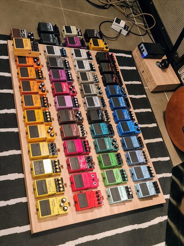

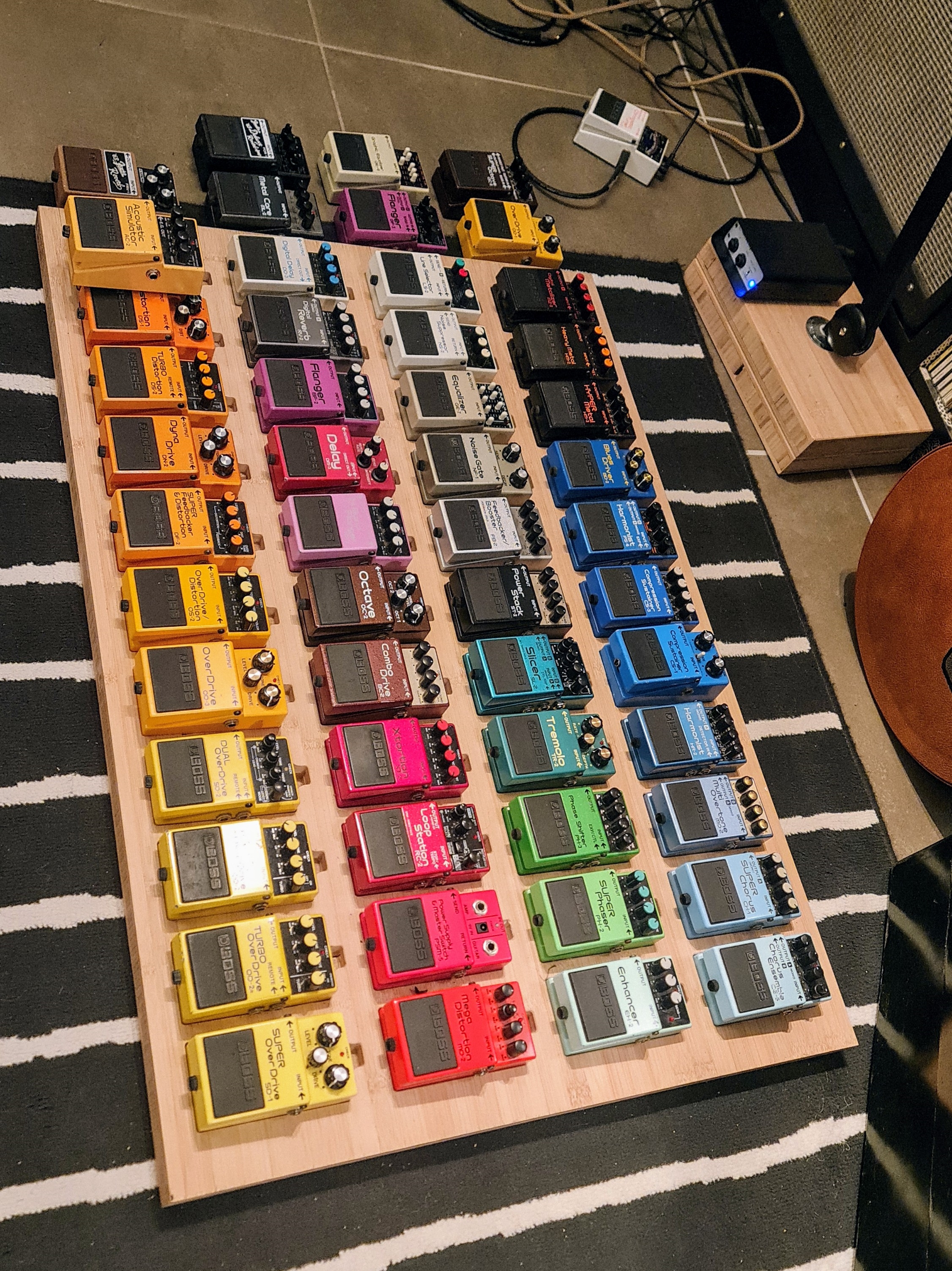

Salut les maker,
Je cherche une solution pour fixer un genre de "cadre" au mur, de façon propre et solide.
Le problème, c'est que le cadre en question, c'est ça:
https://rehost.diberie.com/Picture/Get/r/262988
C'est un gros morceau de plan de travail en bambou à la base...
Il doit faire 1m x 1.4m et 38mm d'épaisseur, autant vous dire que ça pèse un âne mort. ajoutez le poids des pédales et vous comprenez pourquoi je cherche un truc solide.
On est sur un mur en placo, mais comme on travaille en cisaillement, je pense que 4 grosses molly devraient faire l'affaire.
Le truc c'est que j'ai pas envie de percer la planche de part en part, et d'avoir les têtes des chevilles qui sortent aux quatre coins.
Une idée pour une fixation élégante?
Message édité par gus84 le 19-03-2024 à 15:35:30
Gus

enikka
Posté le 19-03-2024 à 15:37:15  profilanswer
attache en trou de serrure : https://www.google.com/search?q=attache+trou+de+serrure

ratibus
Posté le 19-03-2024 à 15:38:10  profilanswer
gus84 a écrit :
Salut les maker,
French cleat ?

Hegemonie
Posté le 19-03-2024 à 15:40:10  profilanswer
tu es équipé comment?
vu l'épaisseur tu peux faire un certain nombre de découpes au dos à la défonceuse et fixer des anneaux dedans qui viendraient se fixer dans des crochets insérés à la place des vis des molly?

Sika 11 FC

Posté le 19-03-2024 à 20:41:22  profilanswer
ratibus a écrit :
French cleat ?
Merci pour les idées, je ne connaissais pas le terme "french cleat", mais je crois que je vais partir sur ça!
Avec un rail type ikea: https://www.ikea.com/fr/fr/p/metod- [...] -60205664/
Message édité par gus84 le 19-03-2024 à 20:41:34

Salut les maker,

Ben oui!  :lol:
Et y'a pas toute la collec là. :o
L'idée c'est de ranger ma collec de pédales, de les avoir sous la main à tout instant, et de servir de diffuseur audio en même temps. [:moooonblooood:2]
