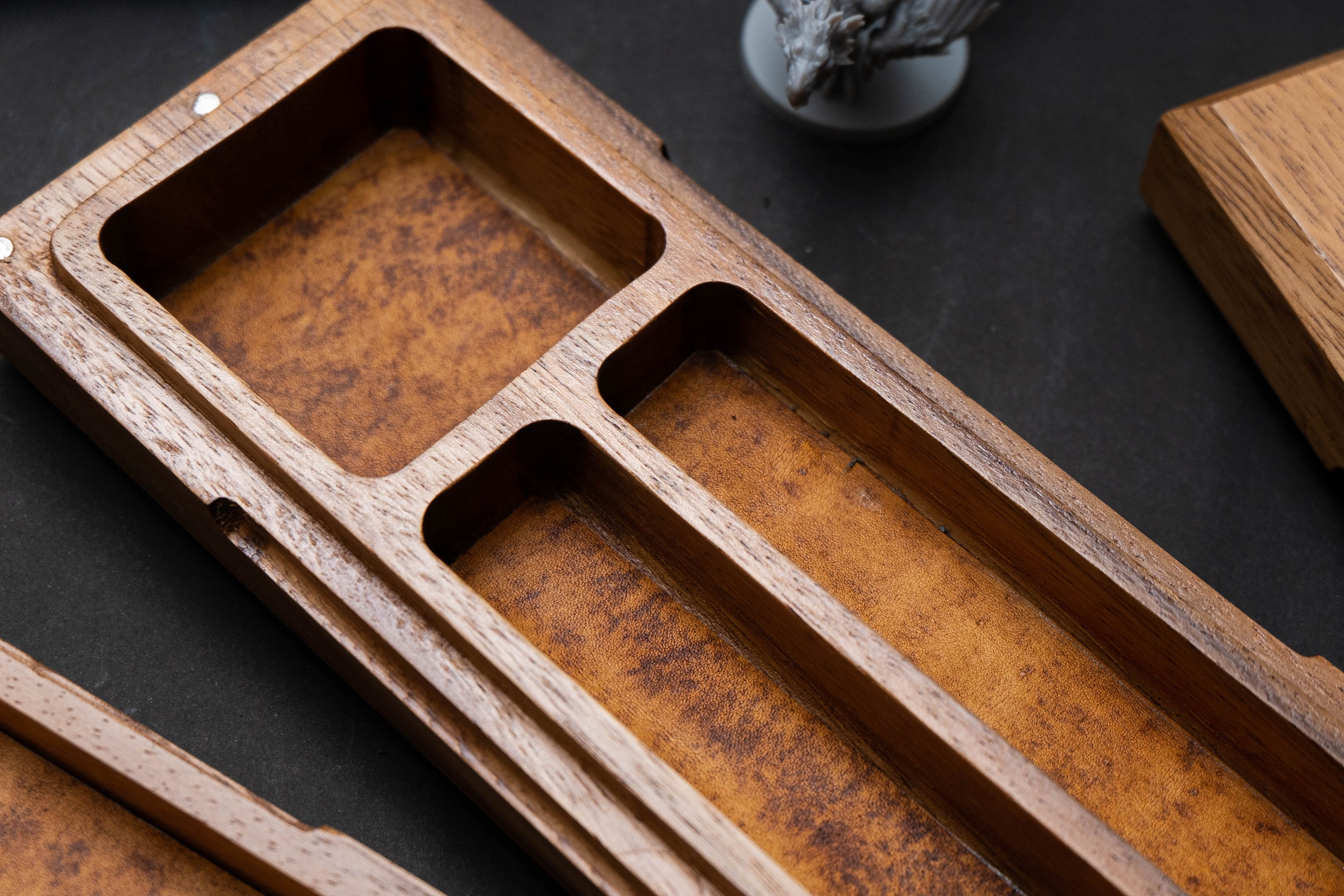

En parlant de boite, je cherche a faire une boite à dé.
ce genre https://i.etsystatic.com/18779220/r [...] 6_4w2s.jpg
mon soucis, c'est la moquette au fond. Quasi tout ce que je vois, c'est pas ultra propre la transition entre le fond moquetté et les bords. ce que je me disais, c'est de faire une rainure au fond d'environ 2mm et de l'epaisseur de la moquette pour l'enfiler dessous. Finition a priori nickel.
Sauf que je ne sais pas avec quoi faire ma rainure. Les fraises a rainurer aussi fine ont un écrou en dessous qui fait que je ne peux pas fraiser contre le fond de ma boite.
Si vous avez une petite idée :D !

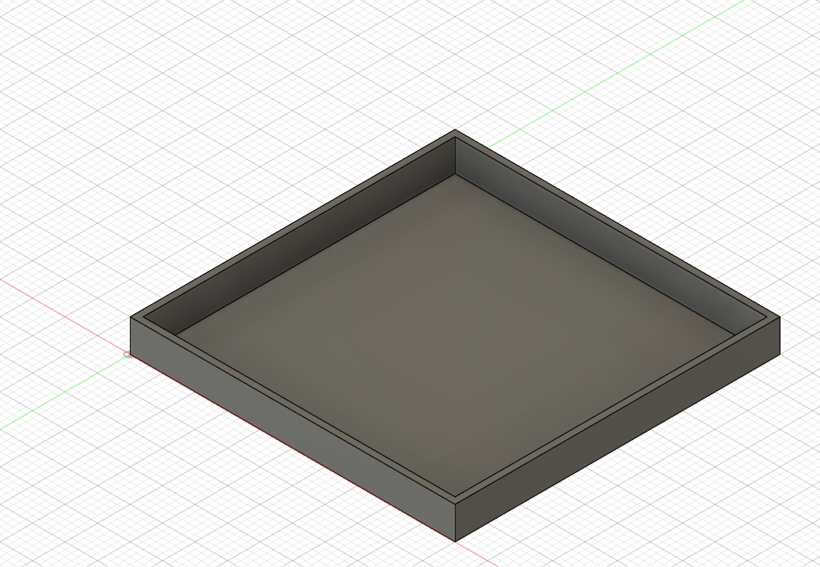

Posté le 14-10-2023 à 18:35:52  profilanswer
Bonjour,
J'ai récupéré un établi mécano-soudé qui est prévu pour supporter une plaque. J'ai prévu d'y mettre un morceau de plan de travail, pour y poser un touret par exemple.
Le dessus de l'établi ressemble à ça :
https://rehost.diberie.com/Picture/Get/r/216650
Le soucis, c'est que la plaque du fond n'est pas du tout plane, mon plan de travail sera donc bancal et/ou pas de niveau.
Qu'est-ce que je pourrai mettre pour rattraper la planéité ?
Une résine assez fluide qui ne prendrait pas trop vite et se mettrait donc d'elle-même à niveau ? (en ayant placé l'établi bien de niveau évidemment)
Merci !

Posté le 18-10-2023 à 17:29:46  profilanswer
tinc a écrit :
Personne ?  :o
J'ai aussi pensé aux enduits de ragréage mais il va m'en rester 22 kg sur les 25...
tu fixes ton bac en métal sur le piètement
tu coupes le plan de travail à dimension
à son envers tu perces pour y visser 4 inserts filetés M6 ou M8  aux 4 coins
https://www.leroymerlin.fr/produits [...] ois-p.html
https://media.adeo.com/marketplace/MKP/89289519/857e2268886b37ec96f90198de05e162.jpeg?width=125&height=125&format=jpg&quality=60&fit=bounds
Avec des vis métriques au bon diamètre M6/8, tu fais la mise à niveau du plan de travail muni d'un mètre niveau
puis tu coules de la résine pour bloquer le tout entre le fond de ton bac et le dessous du plan
Message édité par jluc le 18-10-2023 à 17:31:01

tinc a écrit :
Bonjour,
Merci !
Une couche de sikaflex et ça te fait un établi amortissant.  :love:
Je tiens un concept: ne me le piquez pas avant que je ne dépose le brevet...
Message édité par Gloinfred le 19-10-2023 à 09:04:15

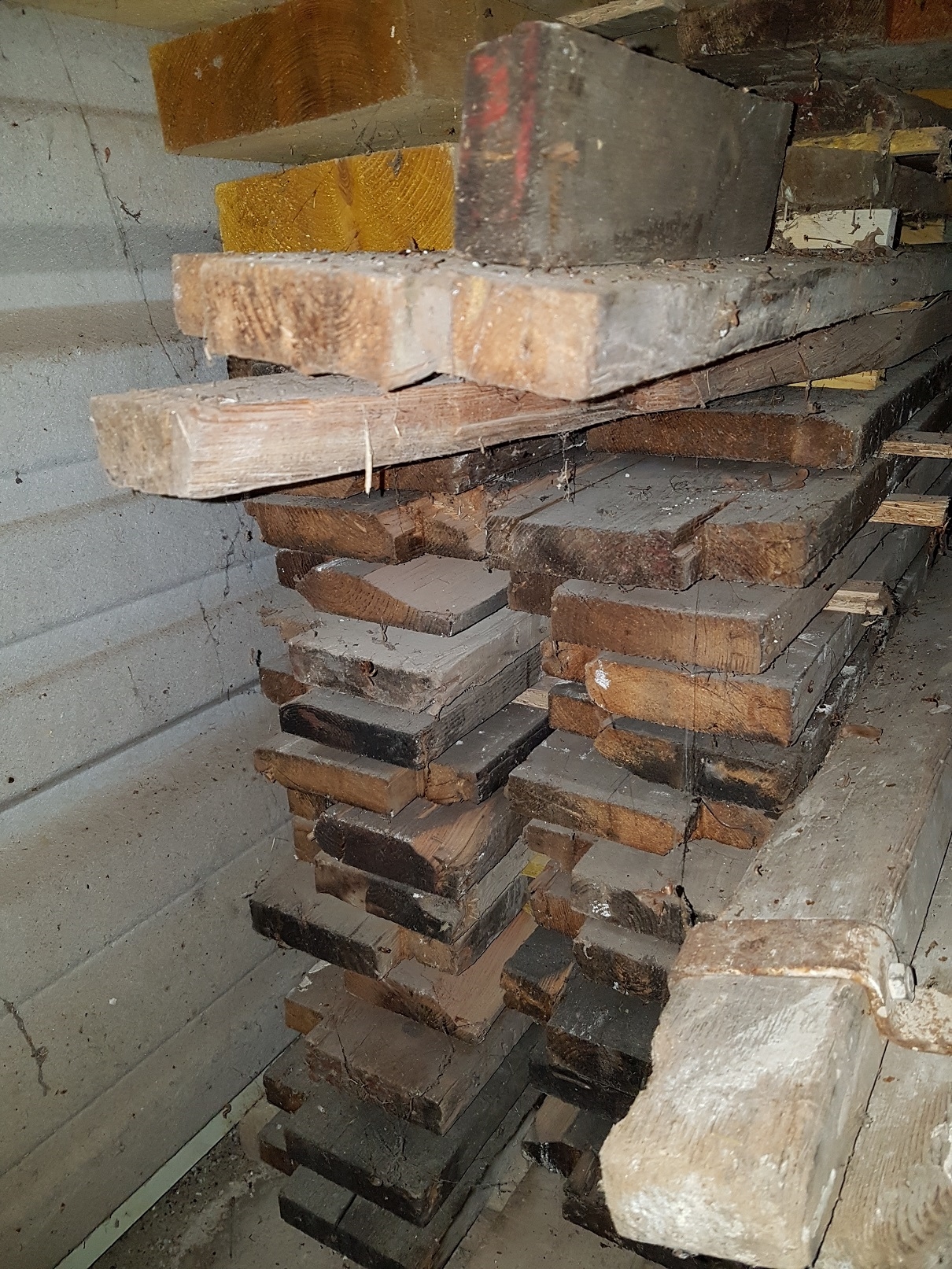

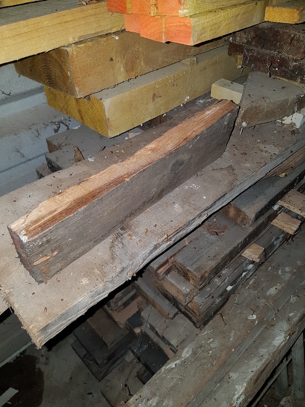

Salut les makers,
Question annexe: en vue de faire qque petits make prochainement notamment des bacs de permaculture , je suis en train de regarder ce que j'ai en bois avant d'aller faire un tour en scierie.
J'ai récupéré le bois de l'ancien solivage de la maison. Le bois est recouvert de je ne sais quel produit. D'après le beau-père ce serait un genre de blackson pour protéger le bois. La maison date des années 60. Je ne sais pas trop ce qu'ils mettaient dessus à cette époque.
Par contre, quand on coupe ce bois, une odeur désagréable s'en dégage.
Je vous mets quelques photos.
Savez vous ce que c'est comme bois et quel serait le produit dont il est recouvert ?
Est ce que d'après vous il est possible de le ravoir en le ponçant et le ponçage avec ce produit présente t il un risque ?
https://rehost.diberie.com/Picture/Get/r/217810
https://rehost.diberie.com/Picture/Get/r/217811
Message édité par neyro le 19-10-2023 à 18:34:43

neyro a écrit :
Salut les makers,
C'est tout pourri, il ne faut pas l'utiliser, je t'en débarrasse gratuitement :o
Plus serieusement ca ressemble tout simplement à de vieux morceaux qui ont grisés avec le temps. L'intérieur semble propre vu d'ici donc un coup de dégau-rabo et roule !
--== M4vr|ck ==--

Posté le 20-10-2023 à 13:16:09  profilanswer
Faut juste espérer que cela ne soit pas de la créosote (comme les traverses SNCF) : produit cancérigène :o
n°69444881
M4vrick
Mad user
Posté le 20-10-2023 à 14:15:01  profilanswer
Dans une maison c'est très peu probable quand même, je précise même si tu as mis un redface.
--== M4vr|ck ==--

neyro
Posté le 20-10-2023 à 15:12:26  profilanswer
Oui l'intérieur est propre et sec. Je me dis que c'est dommage de balancer ça...
Dégau-rabo j'ai pas. Il est question d'un outil Fartools sur le topoc outillage. Ca a l'air de pas mal décaper.
Après vu les longueurs à faire, faut peut être viser plus gros  [:tristou:4]
C'est pour ça que je posais la question. Je ne sais pas trop comment identifier le produit. Et j'espère pas que c'est ça car on en a coupé pas mal au moment de changer le solivage. :/
Apparemment, c'est un produit qui était courant à cette époque et qui était mis pour protéger le bois de l'humidité.
Si je décape ça, je pense faire ça en extérieur avec aspirateur et masque. J'espère que ça suffira.
Avant ...
on utilisait pas mal du xylophène pour traiter le bois de charpente mais la vieille version pas celle-ci édulcorée
https://www.xylophene.fr/produits/p [...] harpentes/
ça sentait un peu pendant l'application (faite sans masque bien sûr) mais pas longtemps
en le coupant, tu as du réchauffer le produit qui s'est donc mis à sentir.
si c'est de la créosote ça pue vraiment et longtemps (expérience de découpe de dizaines de traverses de chemin de fer pour faire des escaliers dans les jardins)
certains bois anciens avec des champignons ou moisissures sentent aussi à la découpe
l'outil fartool va bien évidemment projeter des particules fines donc protège toi (yeux et voies respiratoires)

jluc a écrit :
Avant ...
Ah oui c'est ça le nom qui ne me revenait pas, merci jluc :jap:
Je viens de prendre le Bollé sphere mais pas sûr que ce soit efficace contre les particules fines. Il faudrait que je trouve un masque (genre forme de masque de ski).
Merci pour les info en tout cas.
edith: créosote , c'est plutôt en milieu indus. Pas sûr à 1OO% que ce ne soit pas ça mais sur du bois de solivage, j'espère pas car ça aurait pas mal pollué l'air de la maison...

jluc
Nothing else matters ...
Posté le 20-10-2023 à 16:51:26  profilanswer
créosote c'était pour les bois extérieurs exposés 365j/an
principalement les traverses de chemin de fer et peut-être des pieux pour des quais de bateaux
déjà en 1980/90, il y avait des restrictions à l'achat des vieilles traverses
pas grand risque de trouver ça en charpente de maison à l'abri de l'eau
