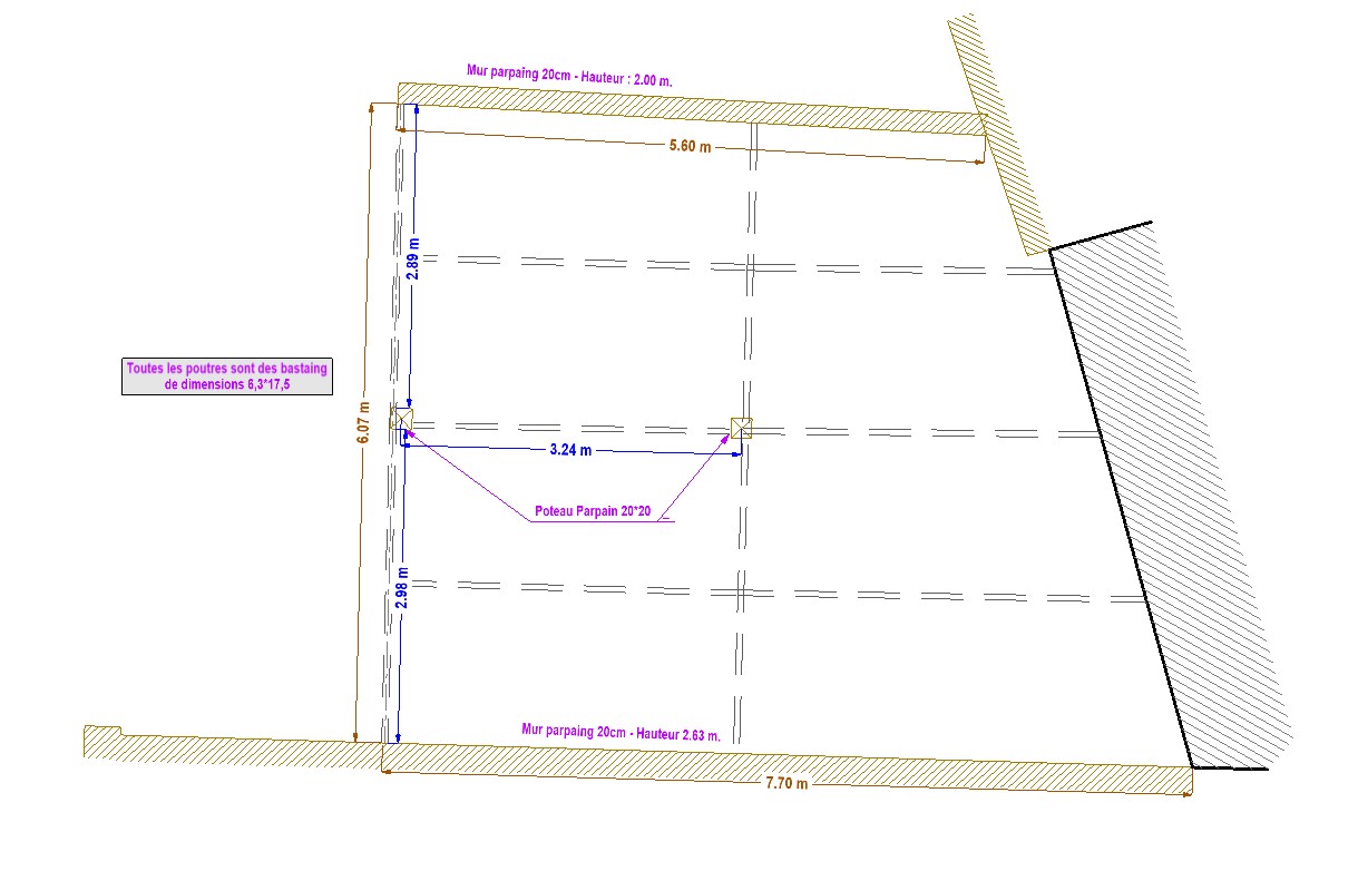

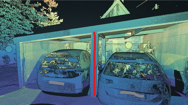

Chtiben59940 a écrit :
Sinon à défaut, je remplace le poteau parpaing 20² par un chevron 63*75, mis à la verticale avec support acier en bas et je traite le chevron pour être sur qu'il résiste aux intempéries.
L'avantage je passe d'un poteau béton 20² sur lequel les voitures ont tendance à frotter à un poteau 7² en bois.
Qu'en pensez-vous ? Est-ce que ça vaut le coup de s'embêter pour ne plus avoir de voiture qui frotte. Est-ce qu'un poteau plus fin suffit ou je fais un truc plus complet mais qui demande plus de boulot et qui n'est pas sur d'être mieux ???
https://i.postimg.cc/vZvwMwJB/cheron.jpg
Non, il va flamber.
Posté le 06-09-2023 à 18:06:54  profilanswer
n°69150696
Jay Kay
Posté le 06-09-2023 à 18:16:18  profilanswer
Le voici :
https://i.postimg.cc/V67Lf4Rb/PLAN-CARPORT.jpg
Objectif : retirer ou modifier le poteau d'entrée qui est trop large présent et génant pour les manouevres. Aujourdh'ui ça passe mais c'est juste.
Les deux grandes poutres (6,30m.) sont celles soutenues en leur centre par le poteau parpaing.
Les six traverses (3.25M. environ) sont maintenus par des U métal dans les 2 grandes poutres et mur voisin.
Le plus simple ce serait de ...
te déplacer a vélo  :sol:
je regarde demain si personne n'a répondu d'ici là. Ajoute les sections/matières des poutres existantes et le type toit.
n°69152759
Chtiben599​40
Posté le 07-09-2023 à 00:03:41  profilanswer
En images, ce sera plus parlants, pour les sections j'ai tout détaillé avant (bastaing 63*175) en sapin je suppose... pour soutenir un bac acier.
https://i.postimg.cc/nC9kHBCq/20230906-202508.jpg
https://i.postimg.cc/4KPv81SR/20230906-202525.jpg
https://i.postimg.cc/HrQ9Mm0x/20230906-202546.jpg
https://i.postimg.cc/B84cczNC/20230906-202602.jpg
https://i.postimg.cc/68shTqvg/20230906-202626.jpg
n°69152863

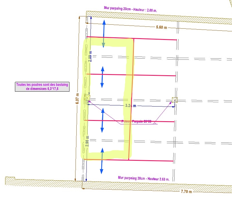

Sauf erreur (corrigez moi),
ta poutre frontale reprend la zone de couverture en jaune :
https://rehost.diberie.com/Picture/Get/f/207082
Ce qui représente à la louche :
- env 7.5m² [(6.07-(2.98/4)-(2.89/4))*(3.24/2)] de bac acier, à disons 10kg/m², ça représente 75kg
- env 11ml [(3.24/2)*3+6.07] de poutre à 500kg/m3, ça représente 73kg
Soit env 1,5kN de charges permanentes.
Ajoutons :
- les charges d'exploitation (ici de maintenance), disons deux gugus et leur matos : 2kN
- les charges météo (neige) : 59 = A1 = 0.45kN/m², majorée de 0.2 car toit plat (<3%), soit nous concernant : 4.9kN (0.65*7.5)
En mettant ça dans un calculateur lambda parce que j'ai la flemme et que mes cours de rdm sont loin, je trouve :
60cm de flèche avec une poutre 63x175  :lol:
30cm de flèche avec deux poutres (solidaires) de 63x175
La flèche admissible à l'ELS, c'est 2.4cm.
Avec du 120x240, j'ai encore 12cm de flèche.
Bref, c'est pas si tribal que ça.
ps : et j'ai même pas tenu compte du vent. ^^'
Message édité par Jay Kay le 07-09-2023 à 11:48:54
n°69154812
Chtiben599​40
Posté le 07-09-2023 à 11:53:35  profilanswer
jluc a écrit :
oui y avait sûrement moins cher !
c'était pour montrer qu'il existe à la vente des poutres en 30cm de haut sans devoir abattre un séquoia géant ;)
par contre, au vu des photos publiées , passer en 30cm de haut pour pouvoir faire 6m sans poteau de soutien implique de tout modifier sur les piliers béton de l'existant
et je devine que c'est ce qui embête M. Chtben :o
En effet, mon objectif, c'était de dire est-ce que je peux retirer ce poteau. Comme expliqué début juillet, certains m'ont dit aucun souci, c'est pour ça que je suis venu vous en parler, j'étais sceptique... Après conseil, ne pouvant l'enlever, je chercher à mettre quelque chose de beaucoup plus petit, si ce n'est pas possible, je vais le laisser là...
n°69154825

n°69154845
Chtiben599​40
Posté le 07-09-2023 à 11:56:35  profilanswer
Ajoutons :
Ouahou. Merci pour ces détails.
Bon il est clair que je ne peux retirer ce poteau. Lors de ton message hier soir tu disais que même le remplacement par un chevron n'est pas conseillé. Bon, je vais laisser tomber, je crois...
n°69154866
