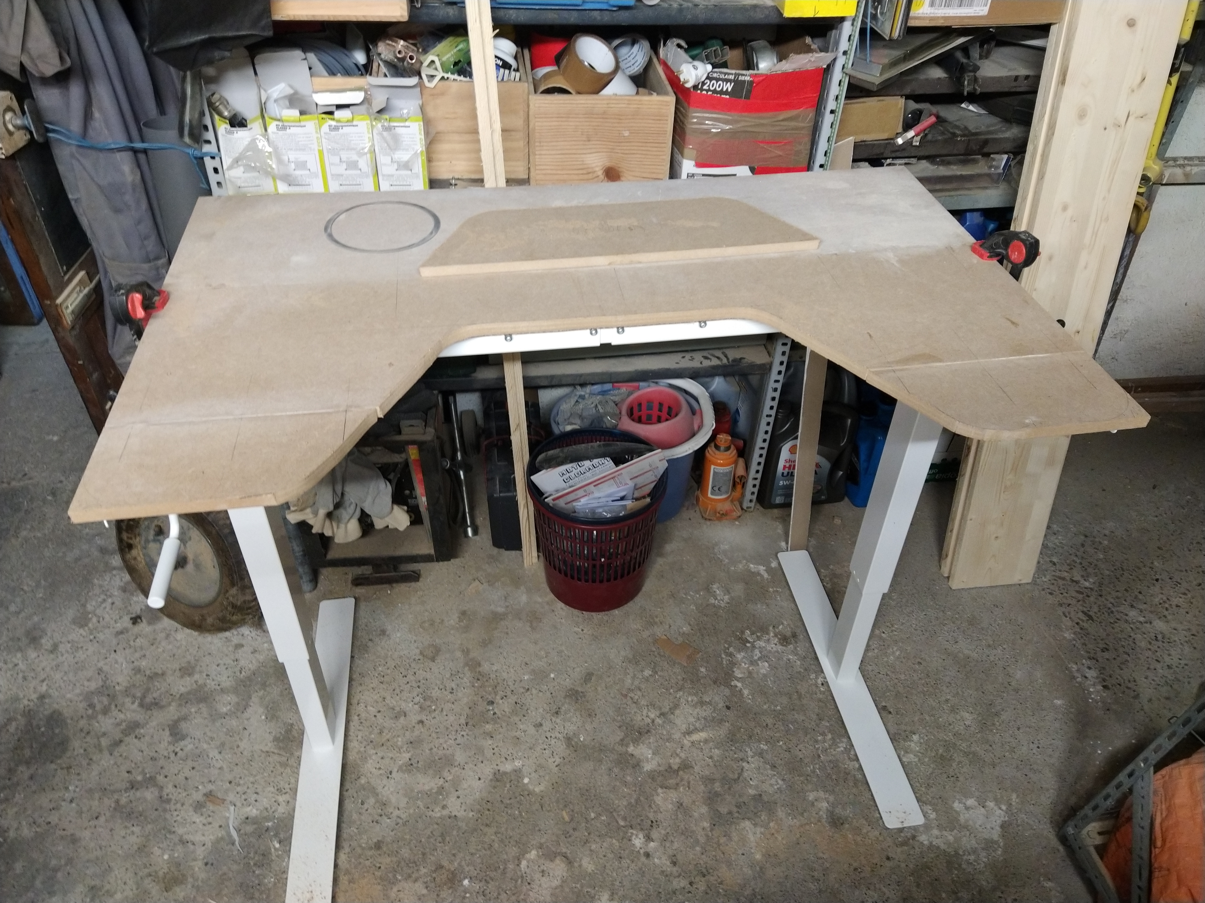

Posté le 25-09-2022 à 08:49:01  profilanswer
Des suggestions pour avoir un plateau de plus de 65cm de large ? J'ai un piétement Ikea Bekant à équiper, à l'époque j'avais fait l'impasse sur le plateau (alors qu'il y en avait dans le coin des bonnes affaires à 20€ et de mémoire c'était 60€ en neuf), là maintenant le plateau 160x80 neuf c'est 100€, allez vous faire voir les suédois avec vos prix de parisiens pour un bête panneau en aggloméré  :fou:  J'aimerais éviter l'assemblage de 4 tablettes de 40cm, sinon je serais pas en train de demander.
A new power is rising
Je ne sais pas ce qu'est le bekant mais ce sont les dimensions d'un petit plateau de bureau ce que tu donnes. En fonction de l'épaisseur voulueet du matériau, choisis la source : vendeur de bureau, plateau de bureau à poser sur tréteaux dans un brico machin (c'était a la mode pendant un moment) Leboncoin ou tablettes en pin assemblées sur la profondeur
Un plateau en aggloméré de 22mm pour 42 euros ?
https://www.leroymerlin.fr/produits [...] 73750.html
C'est un piétement de bureau à hauteur variable (la version manuelle [:galom], payée 70€ en promo pré-covidukraine) donc oui, c'est un bureau :D Pas de critères bien définis, c'est du semi temporaire pour poser un ensemble de pc. J'ai surtout pas envie d'y mettre des mille et des cents, j'ai mieux à faire de mon argent. 40€ c'est le bout du bout de ce que j'accepte d'y mettre vu l'usage.
En lamellé-collé chêne 87 euros
https://www.leroymerlin.fr/produits [...] 73890.html
87€ nope, par contre à 42€ oui ça peut le faire, j'avais pas pensé à voir du côté de LM. Ils ont même des 120x70 en pin à 16€, ça peut être encore plus intéressant, mais il faut que je teste la dimension, le 28" risque de faire écran de cinéma :o
Message édité par Carbon'R le 25-09-2022 à 10:21:32

n°66855780
jluc
Nothing else matters ...
Posté le 25-09-2022 à 10:22:56  profilanswer
Carbon'R a écrit :
C'est un piétement de bureau à hauteur variable (la version manuelle [:galom]) donc oui, c'est un bureau :D Pas de critères bien définis, c'est du semi temporaire pour poser un ensemble de pc. J'ai surtout pas envie d'y mettre des mille et des cents, j'ai mieux à faire de mon argent. 40€ c'est le bout du bout de ce que j'accepte d'y mettre vu l'usage.
Alors visse en dessous un tasseau sur le chant pour éviter le fléchissement de l'agglo
n°66855786
J'ai encore mieux, de la cornière d'étagère métallique de merde (les trucs qu'on trouvait à 10€ avant la covidukraine).
Harrrrg a écrit :
Et une plaque de verre?...
Et pour la fixer ? Puis bon, vlà le poids que va faire une plaque de verre de minimum 120x80cm en verre trempé. Sans compter le toucher froid.

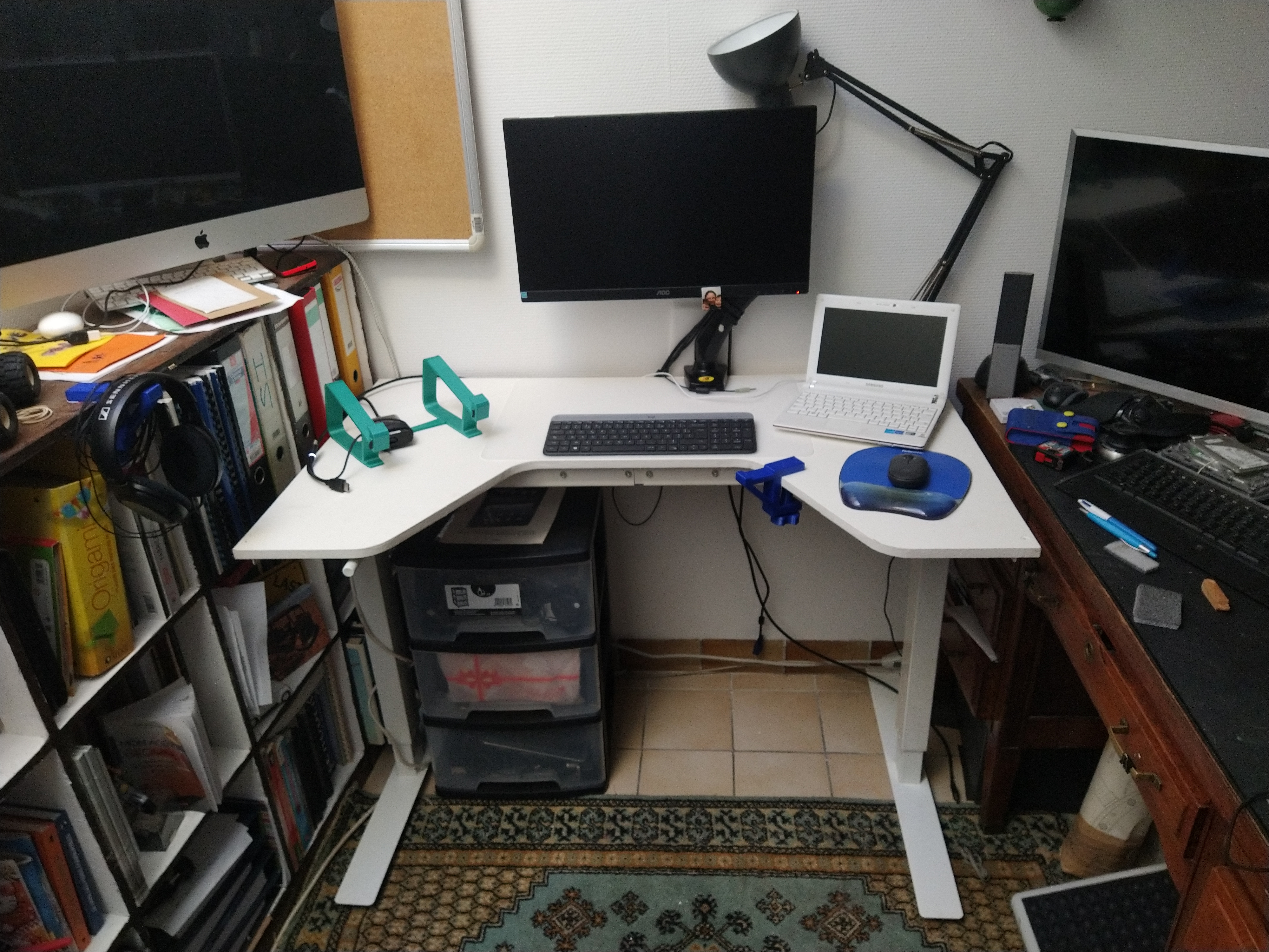

Posté le 25-09-2022 à 11:48:52  profilanswer
Je te confirme le côté écran de cinéma. J'ai un 27" avec un plateau de 180x90, j'ai fini par mettre l'écran au mur pour gagner en confort visuel. Avec le pied c'était trop près :D

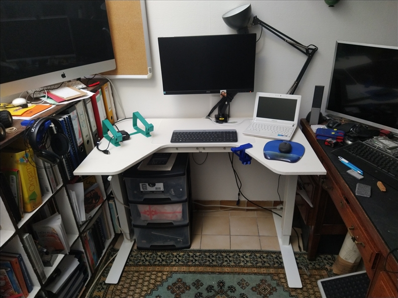

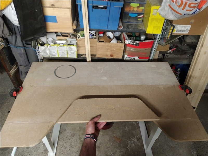

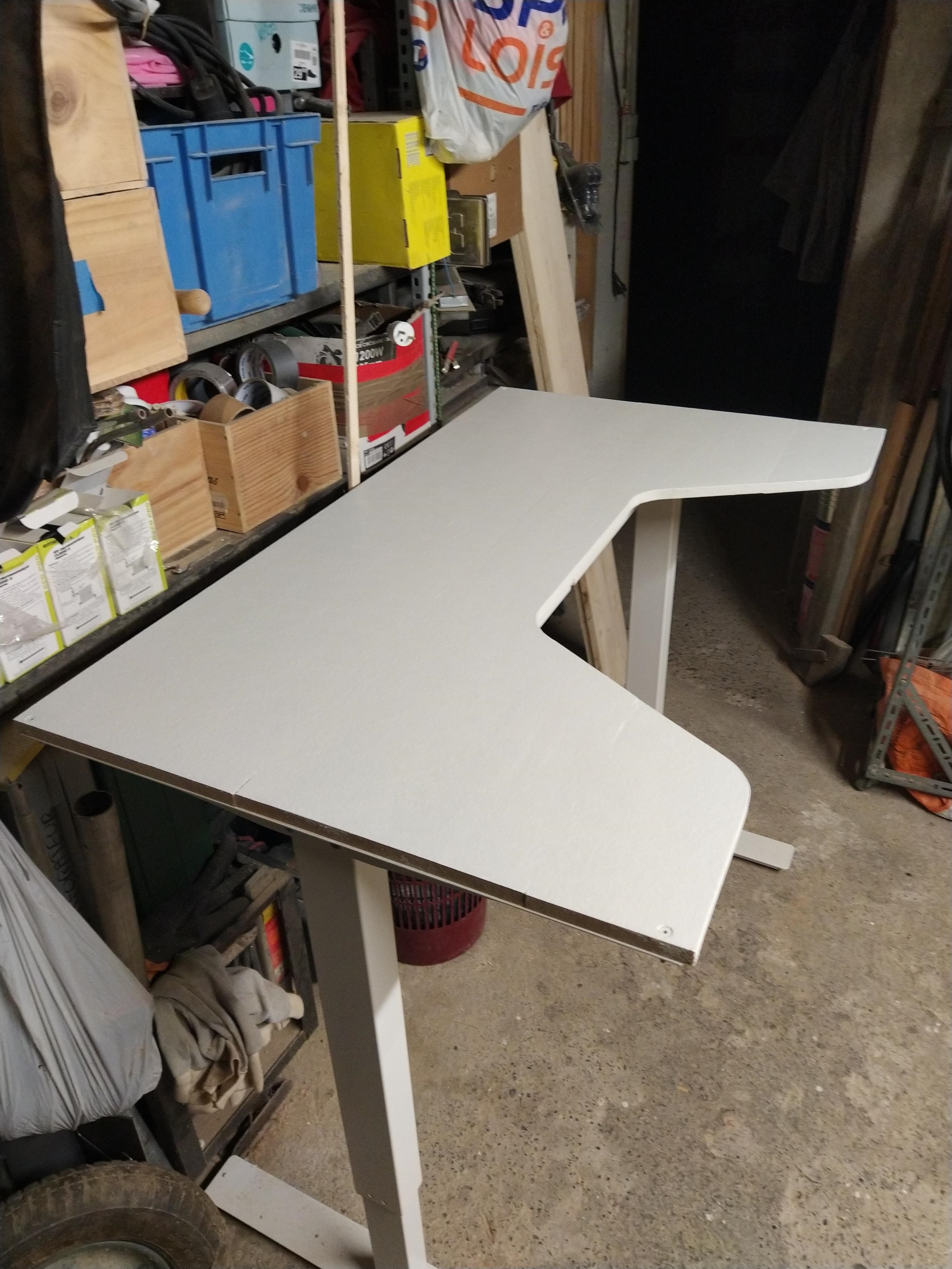

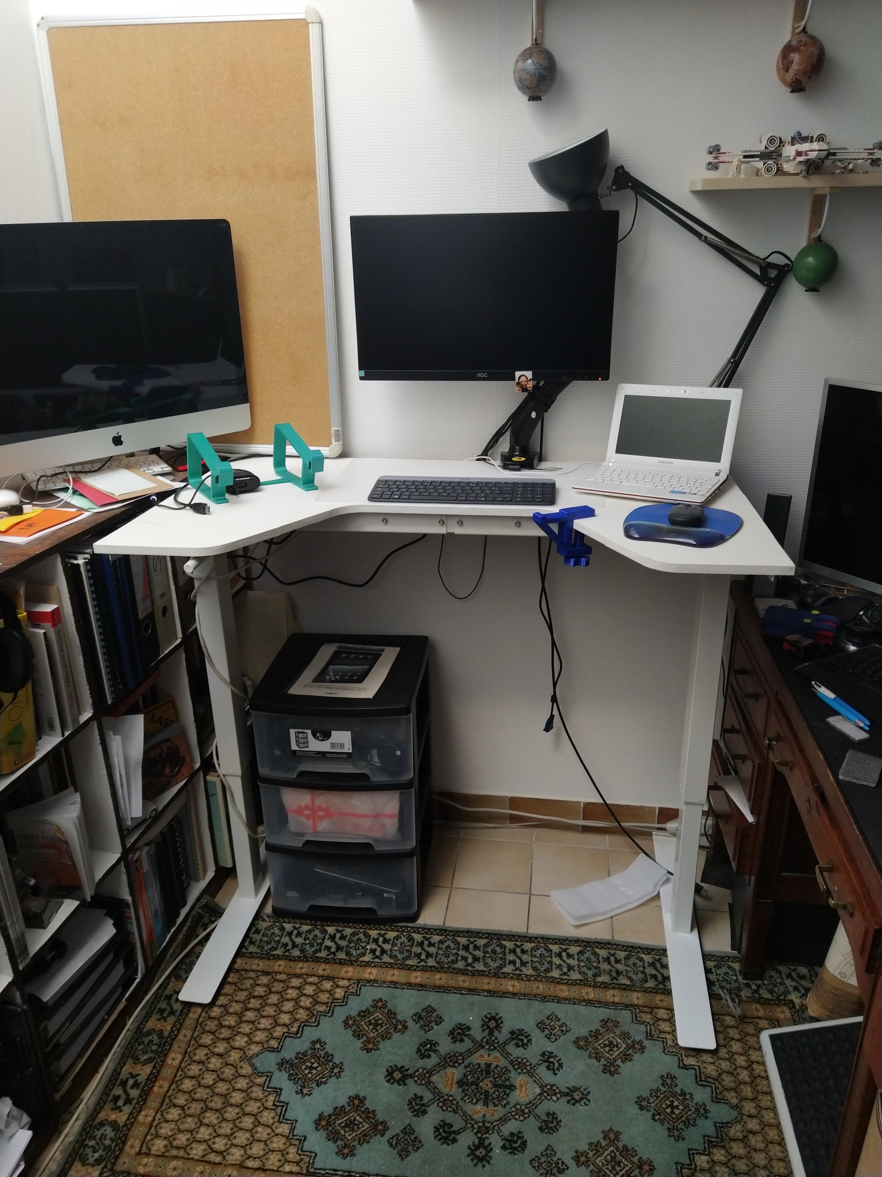

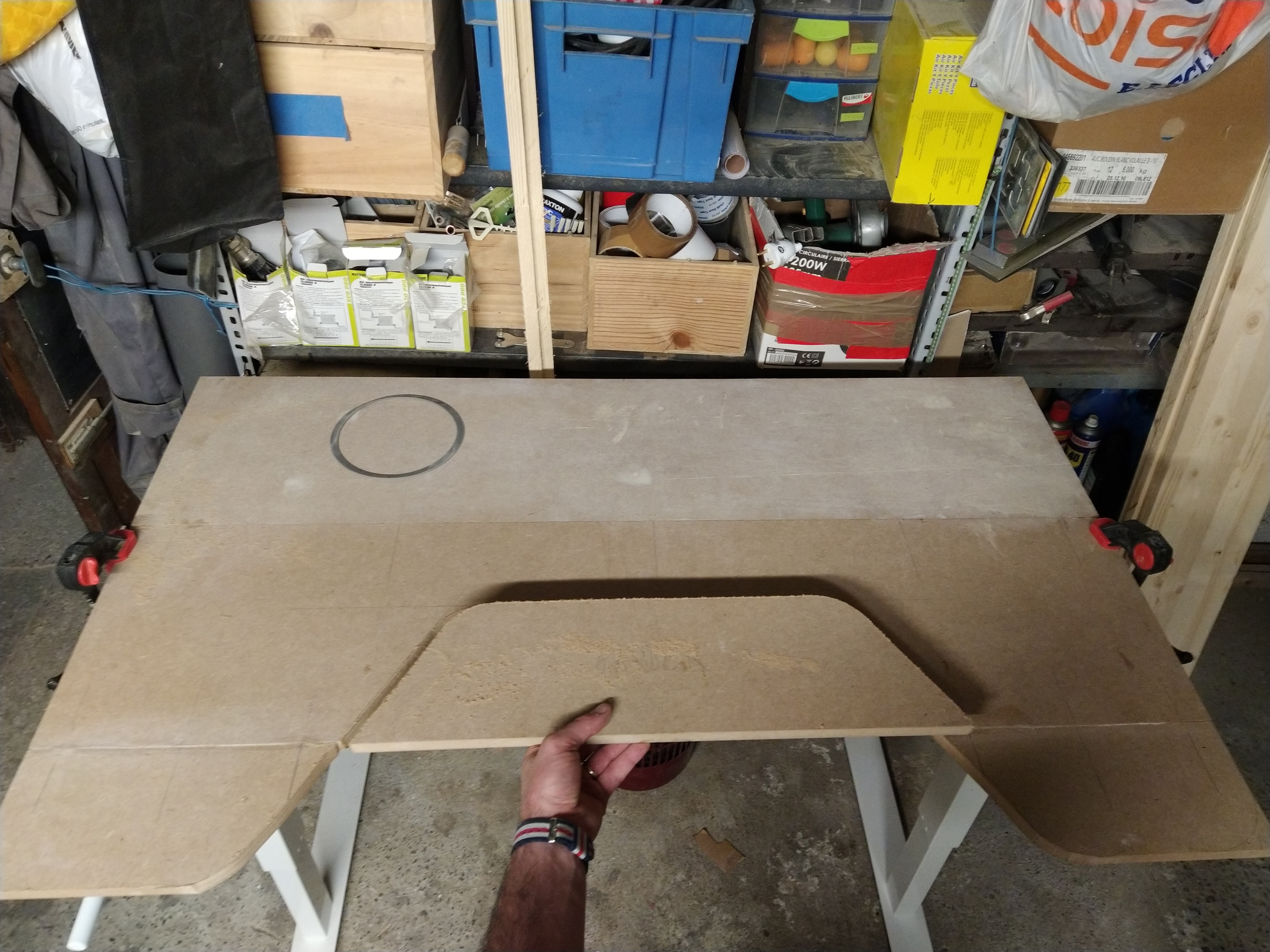

Perso, pour exactement le même sujet, j'avais pris tout un tas de chutes de MDF que j'avais en stock.
Raboutées avec des torillons. Peint en blanc.
Et voila le résultat.
https://rehost.diberie.com/Picture/Get/r/51454
https://rehost.diberie.com/Picture/Get/r/51455
Le détail de la fab :
https://rehost.diberie.com/Picture/Get/r/90098
https://rehost.diberie.com/Picture/Get/r/90099
https://rehost.diberie.com/Picture/Get/r/90100
https://rehost.diberie.com/Picture/Get/r/90101
https://rehost.diberie.com/Picture/Get/r/90102
C'est mon poste télétravail, sur justement des jambes Bekant trouvées d'occaz.
Message édité par arank'thnar le 25-09-2022 à 15:10:39

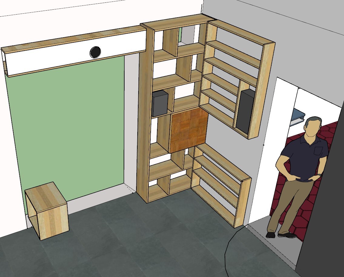

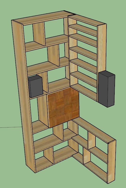

Sur les conseils des membres HFR, je me dirige ici pour mon projet du moment.
Ci-dessous le projet. Je ferai la même chose de l'autre côté.
Les contraintes sont :
- rien devant le panneau acoustique (carré 60*60)
- Présence des enceintes surrounds (arrière et latéral)
- Bds sur le mur du fond (profondeur 30cm)
- Manga sur le côté (profondeur 15 ou 17 je dois vérifier) Sur le côté je ne peux pas mettre plus c'est pour garder un passage entre le canapé et la bibliothèque.
Le problème de plus, c'est que le mur est vraiment pas top, je dois reboucher une saignée, réenduire, bref beaucoup de boulot. De plus il n'est pas vraiment droit.
Pour la bibliothèque, ce qui m'embête (outre le temps de conception et d'assemblage), c'est que ça fait mastoc et c'est compliqué sur la partie en angle et je ne suis pas là pour faire une bibliothèque de salon qui va durer 40 ans en chêne massif.
Pour moi c'est une bibliothèque dans une pièce semi dédié home cinéma qui servira au quotidien à regarder des films/série et qui servira occasionnellement, 2 fois par mois à prendre le café/thé le samedi ou dimanche avec un bon bouquin dans le canapé l'hiver. Et puis 1 fois tous les 2 ans, et encore ça servira de chambre d'ami quand on dépasse 12 personnes à dormir la maison.
Autre option :
Une étagère en consoles crémaillères.
Elles ont l'avantage d'être modulables (très pratique pour BDs, comics de taille différente) et ça allège un peu la pièce. Si je prends cette option, je mettrais un fond entre les crémaillères. (type panneau bois ou aggloméré) pour cacher le mur et éviter la poussière sur les livres.
Mais quid de la solidité par rapport à la biblio ?
Ci dessous des images du projet :
[img]https://zupimages.net/up/22/39/qphi.jpg[/img]
Autre variante :
[img]https://zupimages.net/up/22/39/mak4.jpg[/img]
Ici, l'ancienne bibliothèque. ça donne une idée de la quantité à placer :
https://zupimages.net/up/22/39/ve6c.jpg
ET ici en attendant une nouvelle place dédiée :
https://zupimages.net/up/22/39/gw02.jpg
Pour répondre sur ce fil à gagaches, les meubles bas ne vont rien apporter, l'objectif est d'avoir un mur de bibliothèque de haut en bas.
Si je pars sur consol crémaillère pour la simplicité, j'ai besoin de votre avis.
Quid de la solidité ?
Est-ce conseiller de mettre un fond entre les crémaillère type tablette en pin :
https://media.adeo.com/media/1443331/consoles-pour-etageres-en-cremaillere-jpg5c1ba79845a8dc00011eea03.jpg
OU vaut mieux s'orienter sur Mélaminé blanc tout simplement ?
Merci par avance
Message édité par Chtiben59940 le 29-09-2022 à 23:04:25
