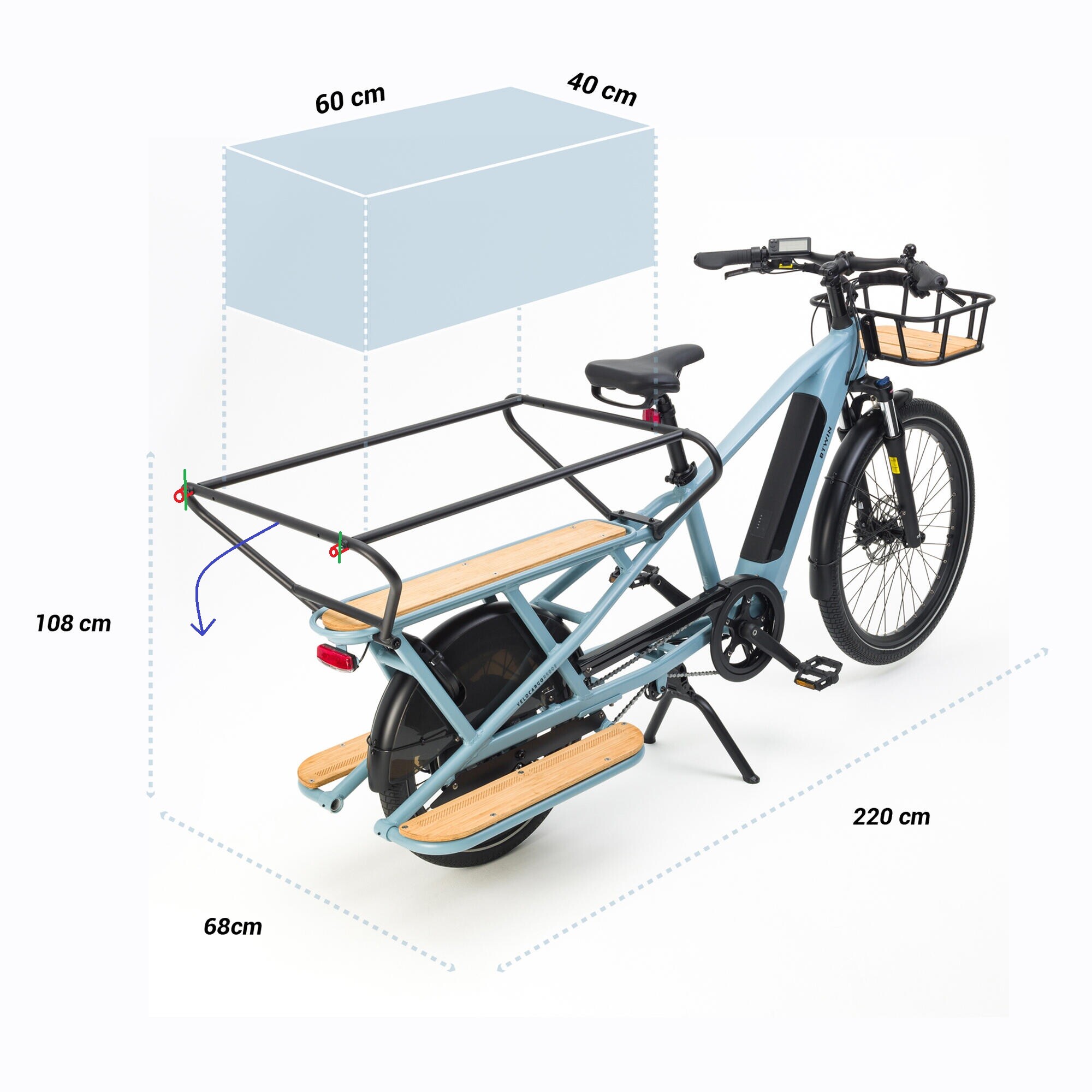

Je cherche une idée (diy ou du commerce) pour coupler (liaisonner) un tube de faible diamètre dans le sens de la longueur. L'idée c'est de rendre le tube latéral du garde corps arrière ouvrable, avec une charnière + un coupleur :
https://contents.mediadecathlon.com/p2147258/k$1ed76e95d4a5181ff4b6d57a65f932bb

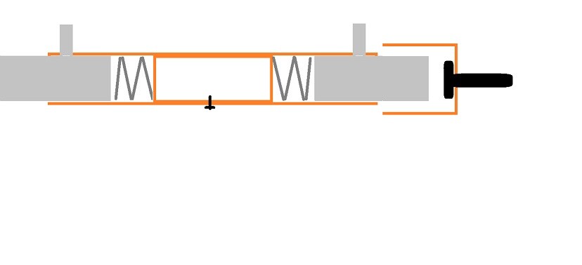

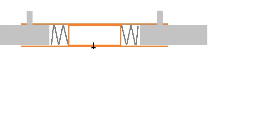

Un tube qui rentre dans un tube de diamètre supérieur avec un ressort.
https://img3.super-h.fr/images/2022/09/22/snapshot_168077a21e95fe378832e.jpg
Message édité par yorfdog le 22-09-2022 à 22:20:19

Malin. Mais pas simple à mettre en oeuvre ^^'
https://contents.mediadecathlon.com [...] 7a65f932bb
Tu démontes ton garde corps, tu soudes le pieds d'un T de diamètre légèrement supérieur enfilé au bout de ton garde corps. La barre du T viens "s"emboiter" (oui, faudra couper et ensuite ressouder) sur la partie perpendiculaire du garde corps. Tu libères l'autre partie et hop, tu peux soulever car le T tourne autour de la partie perpendiculaire.

Posté le 23-09-2022 à 00:32:41  profilanswer
En rouge, le tube est rallongé. Potentiellement tu peux le faire avec des vis plus longues et les percer.
En vert, des goupilles pour verrouiller.
En indigo, le mouvement de bascule de la partie arrière.
https://img.super-h.fr/images/2022/09/23/608bb2578a79a19b95621a725d86bd91.jpg

De toutes les solutions, celle avec le ressort me semble la plus simple à l'utilisation, par contre, niveau rigidité, c'est plus fixé dans le sens longitudinal (pas forcément problématique)
Le Té pour servir de charnière c'est pas con, mais ça dit pas comment tu verrouilles rapidement l'autre côté.
Les goupilles ou papillons, c'est trop compliqué à gérer
Tout ce qui est soudure, globalement ça dégage car c'est de l'alu.

n°66842485
jluc
Nothing else matters ...
Posté le 23-09-2022 à 11:02:59  profilanswer
Jay Kay a écrit :
Ca doit dépendre de la position de la selle. L'idée est pas con, mais pas forcément pratique (faut que les passagers rentrent les bras et soient stables sans se tenir pour redescendre le garde corps :/
L'avantage c'est que ça doit être réversible comme solution.
Inspire toi des fermetures des ridelles d'une benne de camion
https://www.google.com/search?q=fer [...] mion+benne
mais il y a du taf à partir de l'original quelque soit la solution retenue
Edith :
La barre est bien vissée à l'avant et à l'arrière ?
En utilisant des tubes de cuivre écroui de 12/12 et 12/14, on peut les faire coulisser l'une dans l'autre pour la solution avec un ressort de chaque côté
Reste à savoir comment accueillir les 2 pistons dans la structure restante sans tout casser
https://img.super-h.fr/images/2022/09/23/c440892564e30f5b85088bf0a0354cad.jpg
en noir une vis pour bloquer le tube 10/12 dans le 12/14
pistons faits avec une vis M10 limée et possédant des ergots soudés
Message édité par jluc le 23-09-2022 à 11:47:21

n°66842939
thibw
Posté le 23-09-2022 à 11:44:34  profilanswer
berlo a écrit :
Peut-être un genre de truc comme ça en bout de tube qui vient serrer le tube perpendiculaire.
https://i.imgur.com/FdVMHjf.png
ca tiendra pas ce machin sur 2 tubes libre dans quasi tout les axes, c'est bien pour verrouiller une malle
n°66843020
thibw
Posté le 23-09-2022 à 11:52:31  profilanswer
2 truc comme de ce genre fixés dans le châssis, le tube qui passe dans les clamp rapides ca doit faire
https://www.prozic.com/www2/info_pr [...] clamp.html
n°66843078
berlo
dubitatif
Posté le 23-09-2022 à 11:58:03  profilanswer
je pensais avec un système comme ça :
https://i.imgur.com/GNJMo1X.png
mais avec le système de fermeture sauterelle

En partant de zero, y'a milles solutions je pense. Mais en partant du montage alu existant, ça me semble hard.
n°66843115
thibw
Posté le 23-09-2022 à 12:00:49  profilanswer
c'est dla merde ton velo
n°66843140
jluc
Posté le 23-09-2022 à 12:04:56  profilanswer
Je te propose de boulonner des parties femelles accueillant les pistons sur les 2 cadres AV et AR de ta structure noire
Tout le montage est réversible sans occasionner de dégâts pour une éventuelle revente du bouzin
