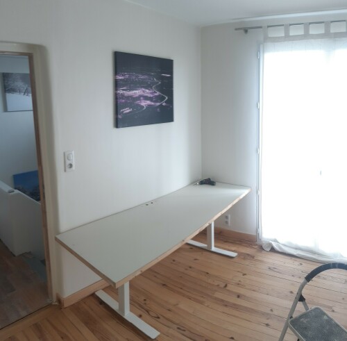

Chtiben59940 a écrit :
Sur les conseils des membres HFR, je me dirige ici pour mon projet du moment.
Ci-dessous le projet. Je ferai la même chose de l'autre côté.
Les contraintes sont :
- rien devant le panneau acoustique (carré 60*60)
- Présence des enceintes surrounds (arrière et latéral)
- Bds sur le mur du fond (profondeur 30cm)
- Manga sur le côté (profondeur 15 ou 17 je dois vérifier) Sur le côté je ne peux pas mettre plus c'est pour garder un passage entre le canapé et la bibliothèque.
Le problème de plus, c'est que le mur est vraiment pas top, je dois reboucher une saignée, réenduire, bref beaucoup de boulot. De plus il n'est pas vraiment droit.
Pour la bibliothèque, ce qui m'embête (outre le temps de conception et d'assemblage), c'est que ça fait mastoc et c'est compliqué sur la partie en angle et je ne suis pas là pour faire une bibliothèque de salon qui va durer 40 ans en chêne massif.
Pour moi c'est une bibliothèque dans une pièce semi dédié home cinéma qui servira au quotidien à regarder des films/série et qui servira occasionnellement, 2 fois par mois à prendre le café/thé le samedi ou dimanche avec un bon bouquin dans le canapé l'hiver. Et puis 1 fois tous les 2 ans, et encore ça servira de chambre d'ami quand on dépasse 12 personnes à dormir la maison.
Autre option :
Une étagère en consoles crémaillères.
Elles ont l'avantage d'être modulables (très pratique pour BDs, comics de taille différente) et ça allège un peu la pièce. Si je prends cette option, je mettrais un fond entre les crémaillères. (type panneau bois ou aggloméré) pour cacher le mur et éviter la poussière sur les livres.
Mais quid de la solidité par rapport à la biblio ?
Ci dessous des images du projet :
https://zupimages.net/up/22/39/qphi.jpg[/url][/img]
Autre variante :
https://zupimages.net/up/22/39/mak4.jpg[/url][/img]
Ici, l'ancienne bibliothèque. ça donne une idée de la quantité à placer :
https://zupimages.net/up/22/39/ve6c.jpg
ET ici en attendant une nouvelle place dédiée :
https://zupimages.net/up/22/39/gw02.jpg
Pour répondre sur ce fil à gagaches, les meubles bas ne vont rien apporter, l'objectif est d'avoir un mur de bibliothèque de haut en bas.
Si je pars sur consol crémaillère pour la simplicité, j'ai besoin de votre avis.
Quid de la solidité ?
Est-ce conseiller de mettre un fond entre les crémaillère type tablette en pin :
https://media.adeo.com/media/144333 [...] 1eea03.jpg
OU vaut mieux s'orienter sur Mélaminé blanc tout simplement ?
Merci par avance
Au vu de tes précédentes réalisations (postées sur l'autre topic : celui où l'on se meuble design et contemporain), tu as largement le niveau pour tout faire toi-même sauf peut-être le temps.
Le pb des consoles, c'est avec tes murs potentiellement irréguliers (si pas dressés impeccable), il va y avoir pas mal de tabletage à faire (découpe de l'arrière des étagères en suivant le profil du mur)
Elles sont assez solides pour tenir ce genre de charge à condition :
- de bien fixer les barres dans le mur
- d'en mettre un nb suffisant et de ne pas faire des étagères d'un mètre de long avec whatmille BD grand format
Voir préco sur le site où tu as pris l'image ^^
Enfin, on peut retenir qu'une charge de 60 kg par étagère de 30 cm de profondeur et de 2 cm d'épaisseur est un bon compromis pour un système à étagères simples sur crémaillères et consoles simples d'entraxe 60 cm. Les crémaillères doubles avec consoles doubles supporteront des poids très importants, si bien sûr l'ensemble est parfaitement fixé au mur.
Au lieu de les encastrer dans du bois, pourquoi ne pas griffer le mur existant et coller au MAP des plaques de plâtre avant ton grand coup de neuf ?
Les crémaillères peuvent continuer à être encastrées sans difficulté.
Tu dois de toute façon refaire la peinture.
Comme ça une surface plane pour éviter le tabletage.
Avec ton existant, ne peux-tu pas réutiliser certains caissons ?
Tu les peints dans une couleur claire (celle du mur) pour les rendre plus discrets
Évite autant que faire ce peu le mélaminé :
- pas solide en horizontal avec ce type de charge
- coupe sans éclats suppose un grand soin avec une scie circulaire surtout en blanc
- plaquage des chants obligatoire (même si pas difficile pour toi)
- épaisseur faible 18mm en GSB rarement au delà
 Merci pour ton retour.
Ça m'a fait pas mal réfléchir et je me demande si je ne vais pas utiliser adapter mes modules existant pour le projet actuel.
Je vais concevoir ça sous sketchup et revenir vers vous prochainement.
En attendant on a retiré la fibre de verre. Quel boulot de fou. Reste encore la colle à retirer... Je crois que j'en ai encore pour un moment avant de finir le plafond et le mur.

Carbon'R a écrit :
Des suggestions pour avoir un plateau de plus de 65cm de large ? J'ai un piétement Ikea Bekant à équiper, à l'époque j'avais fait l'impasse sur le plateau (alors qu'il y en avait dans le coin des bonnes affaires à 20€ et de mémoire c'était 60€ en neuf), là maintenant le plateau 160x80 neuf c'est 100€, allez vous faire voir les suédois avec vos prix de parisiens pour un bête panneau en aggloméré  :fou:  J'aimerais éviter l'assemblage de 4 tablettes de 40cm, sinon je serais pas en train de demander.
Ikea :
 [:coq:3][:coq:4]
 [:coq:5][:docteurzoidberg:1]
https://img.super-h.fr/images/2022/10/02/6ae189e4911eafb8f9c6025670e94a30.md.jpg
J'avais une porte dans mon stock, ça fera le taf.
A new power is rising
