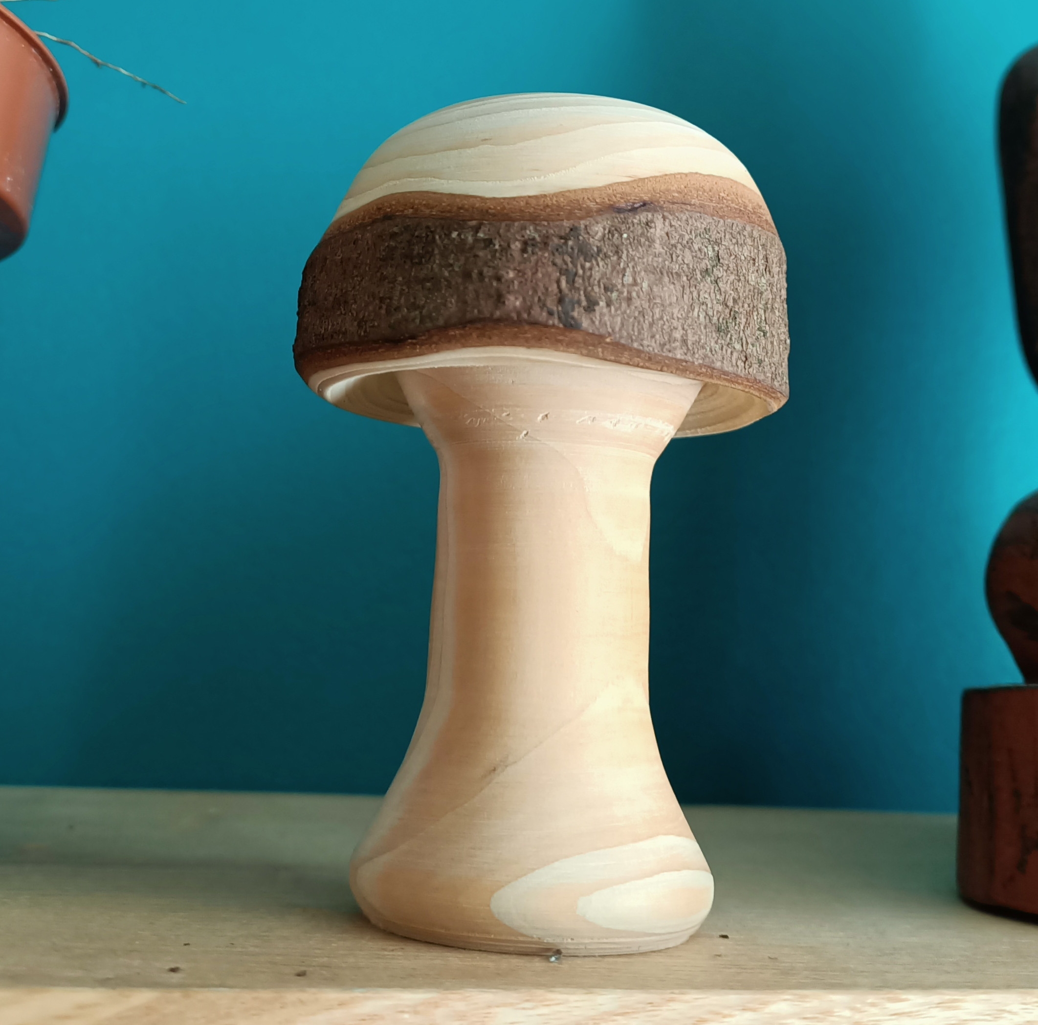

Petit stage de tournage en creusage hier  :)
(Après celui entre-pointes)
C'est vraiment sympa!
https://i.imgur.com/xrShDVf.jpg

yargol a écrit :
 :love: C'est quoi le bois ? frêne ?
Du frêne oui :)

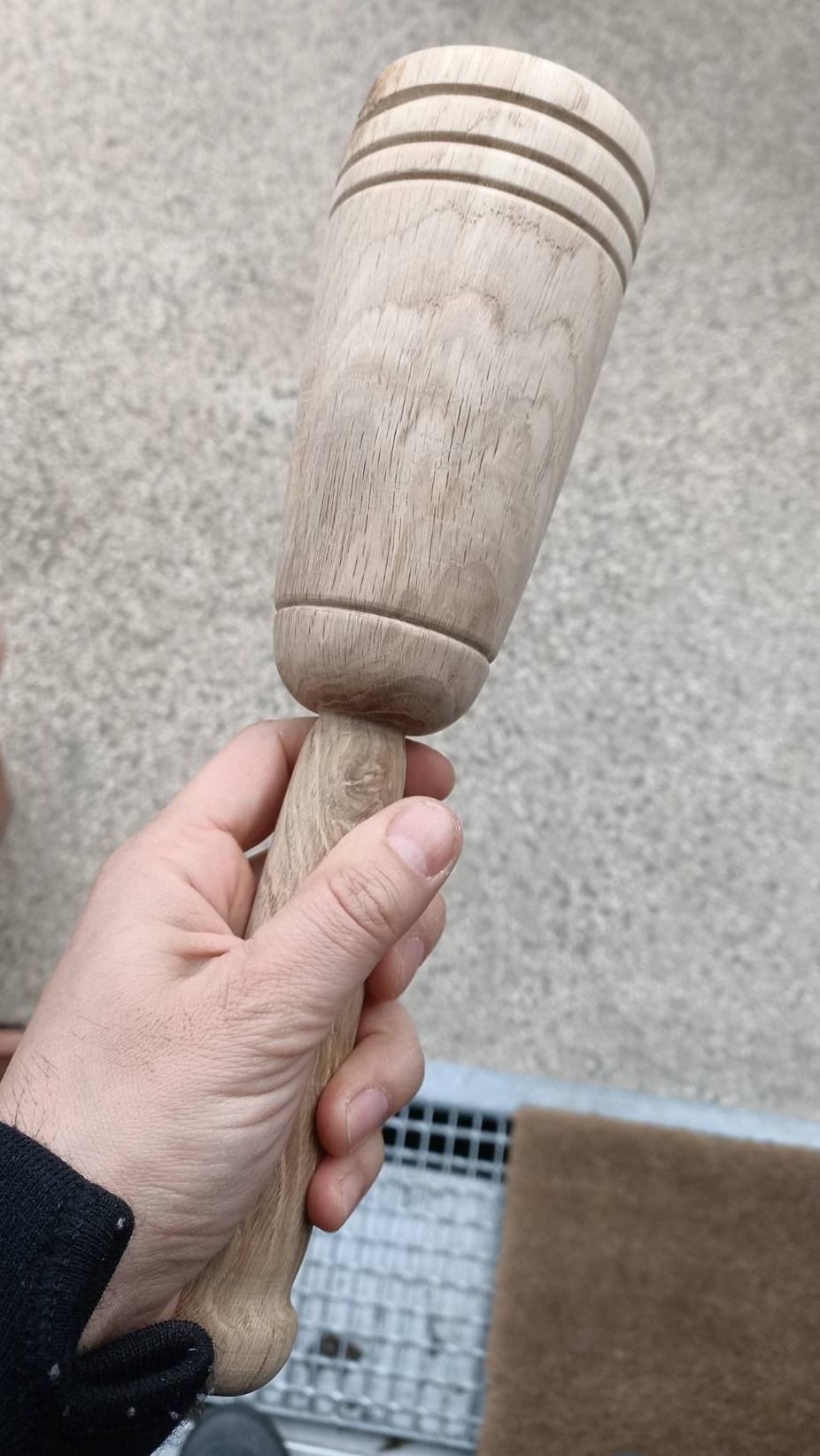

si ça vous plait, mes petits make un peu plus anciens suite au tournage entre pointe :
https://rehost.diberie.com/Picture/Get/t/77224
aucuni idée du bois :/
https://rehost.diberie.com/Picture/Get/t/77225
je pense avoir identifié du chêne, mais ça vient du tas de bois de chauffage :D
I wonder if heaven got a ghetto

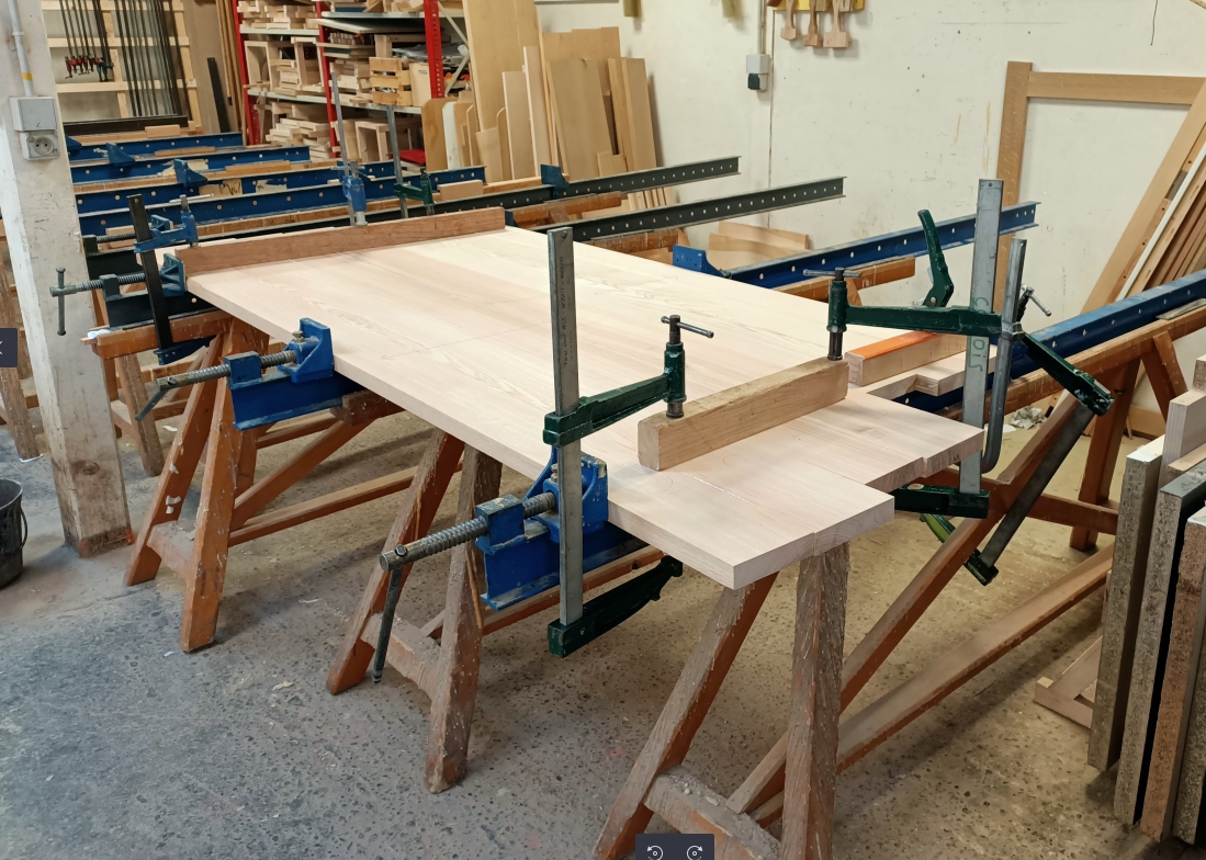

Déjà le plateau :
j'ai pas des photos des plateaux bruts, ils se ressemblent tous de toute façon :o
mais une fois délignés, dégauchis, rabotés, et le plateau établi, on colle (il faut 2m10x50x30 à la fin):
https://rehost.diberie.com/Picture/Get/r/77546
(je suis en train de faire deux meubles, un bureau que je présente ici, et un meuble TV qui a aussi un plateau de 30mm d'épais, dont j'ai fait le collage en même temps)

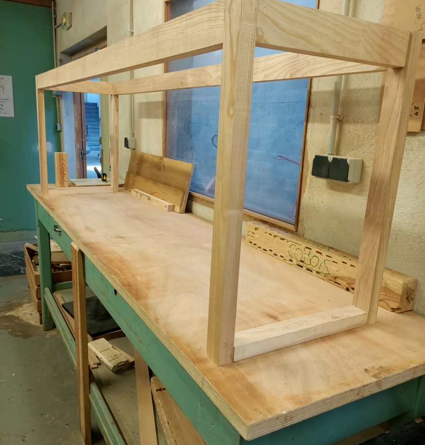

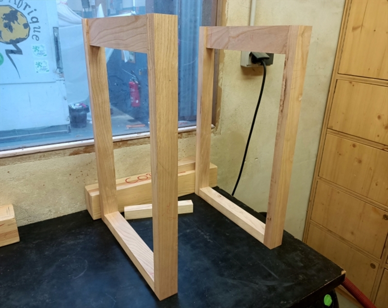

Puis le piétement:
deux cadres en bois, assemblés avec des dominos
https://rehost.diberie.com/Picture/Get/r/77547
deux grandes traverses de 70x30x180
https://rehost.diberie.com/Picture/Get/r/77548

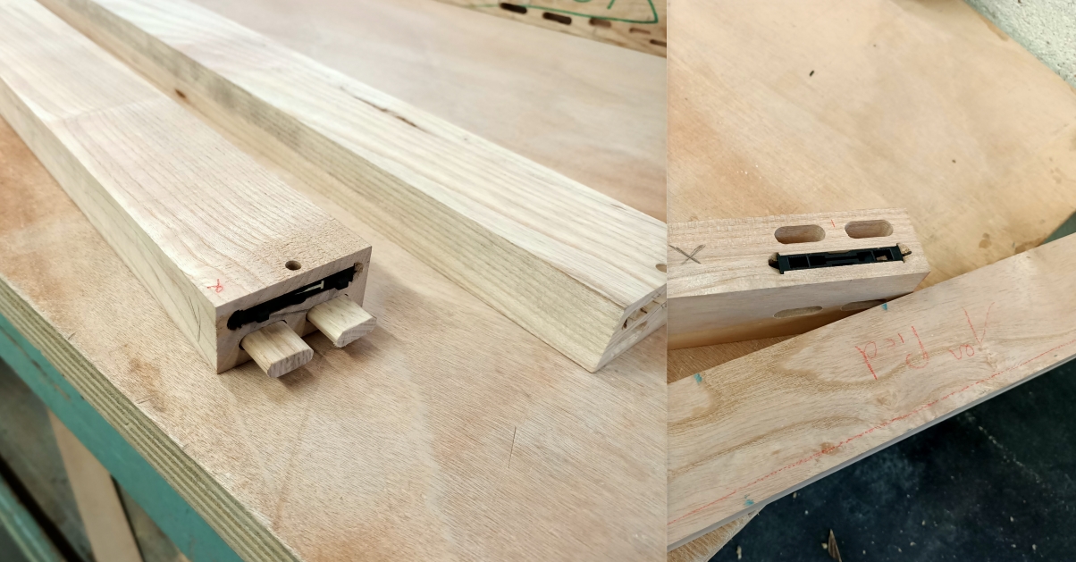

un peu de détail sur la fixation des pieds :
j'ai choisi d'y mettre des clamex pour pouvoir démonter les pieds dans le futur et donc pouvoir le déménager.
Ça m'a aussi tout simplement permis de le ramener de la menuiserie jusqu'à chez moi :D
j'ai aussi mis deux dominos histoire de centrer tout ca
https://rehost.diberie.com/Picture/Get/r/77550

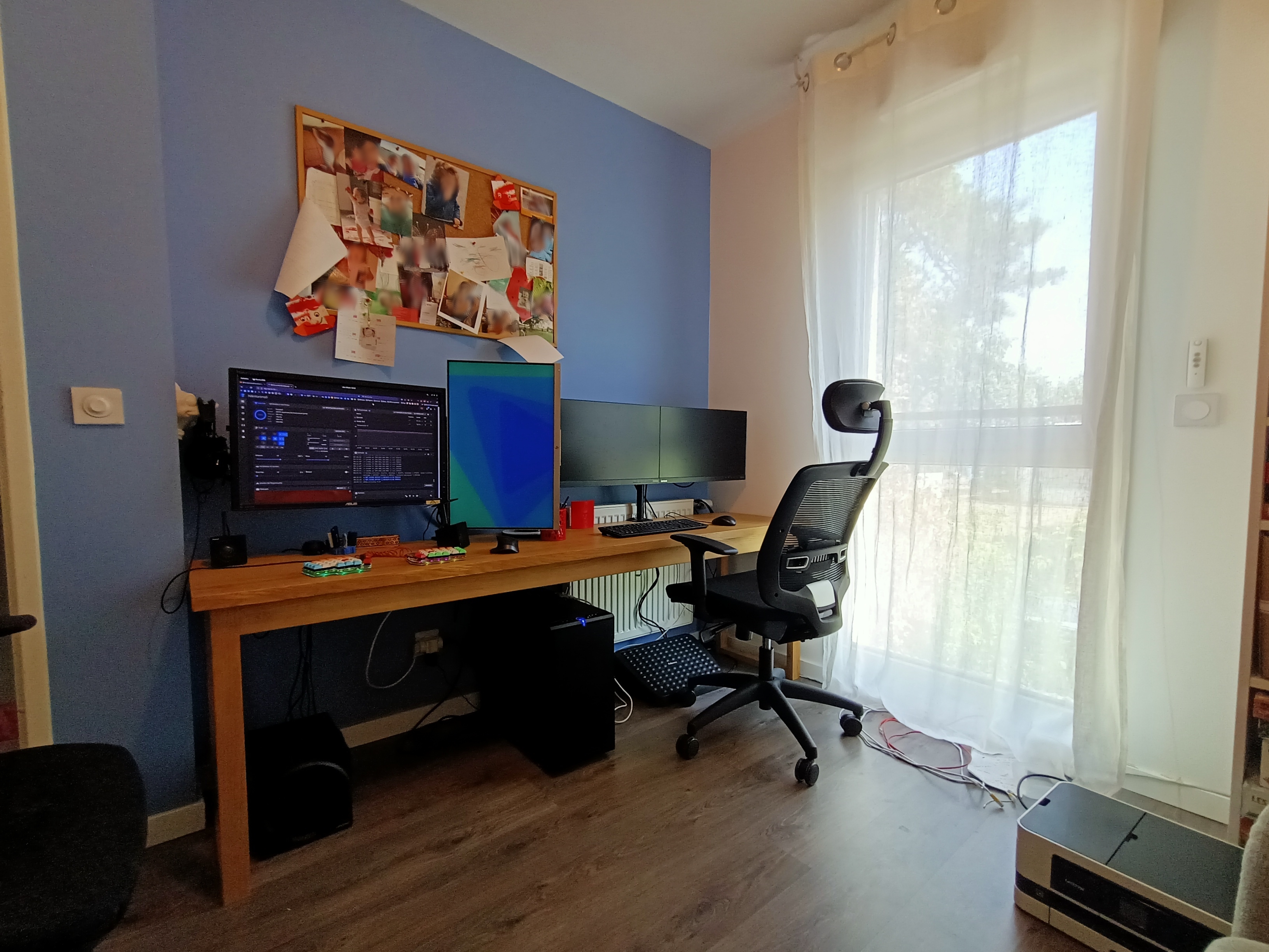

https://rehost.diberie.com/Picture/Get/r/77545

enikka a écrit :
#IAMAMAKER
[url="https://forum.hardware.fr/hfr/Discussions/Loisirs/make-manufacture-hfr-sujet_110935_1269.htm#t66215486"]Enikka : Bureau pour deux[/url]
Bureau pour deux
Contexte
Depuis un petit peu plus de 2 ans et un petit microbe dont je tairais le nom, ma femme s'est mise au télétravail, et puisque ça a l'air parti pour durer on s'est dit qu'il était tant d'enlever sa planche de mélaminé posée sur des tréteaux et de faire un beau bureau en bois.
Matière d’œuvre
quelques plateaux de frêne commandés en 37mm pour avoir une épaisseur finie de 30
je ne saurais vous dire la quantité vu que j'ai commandé pour deux meubles d'un coup.
Outillage utilisé ET PROTECTIONS INDISPENSABLES ASSOCIÉES
Gros outillage de mise vu l'endroit :
scie à format, dégau, raboteuse, un peu de domino xl, une zeta P2, un coup de ponceuse à bande makita et enfin ponceuse orbitale mirka
Tout ca avec un Peltor III sur la tête presque 100% du temps, et un masque anti-poussière pour le ponçage 3M 6500ql dont je refais un coup la pub parce que je le trouve top :)
Étapes et choix
Déjà le plateau :
Puis le piétement:
une petite journée de pause pour faire du tournage après avoir déposé la demoiselle à la crèche (vous devinerez que c'était pas la semaine dernière :o )
https://rehost.diberie.com/Picture/Get/r/77553
et voilà une fois en place!
Temps
difficile, je mets les pieds à la menuiserie par journée ou demi-journée, j'ai corroyé le bois d'un futur meuble TV et de mon bureau en même temps, idem pour les collages des plateaux.
Sans doute une 50aine d'heures (je prends mon temps ^^ )
Coût
- ~50€ de bois
- ~10€ de disques à poncer / clamex
- un peu de colle
- un peu d'huile
- les dominos gratuits car faits dans une chute
Moins de 100€ donc je dirais
Difficultés rencontrées
C'est un peu lourd un plateau de 2m10 par 30mm d'épais :o
J'ai oublié une cale une fois pour faire mes trous de dominos sous le clamex, du coup obliger de reprendre un clamex au cutter pour que ca passe :sweat:
léger désaffleure sur le plateau récupéré au tank (c'est peu physique cet engin ^^)
Énorme coup de stress quand je fais le montage à blanc à la menuiserie et qu'il a l'air rikiki là au milieu des établis d'1m de hauteur, persuadé que j'ai du me rater de 10cm sur les pieds :lol:
et petit coup de chance sur la longueur du bureau qui passe à 5mm près là où il doit aller [:the geddons]
Bilan
Ultra content du résultat :)
C'était mon premier plateau de cette taille, c'est un peu stressant quand tu délignes les morceaux de 2m40 et que tu veux rien gacher
Les dimensions sont parfaites (plus bas et moins profond que l'ancien, du coup on est mieux et il va mieux dans la pièce)
J'avais un peu peur qu'il ne soit pas assez stable et j'avais prévu un potentiel renfort mais finalement il ne bouge pas du tout!
Très sympa, et tu t'en sors bien pour le prix du bois :)
