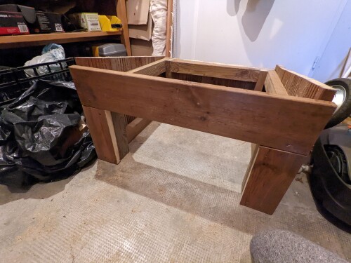

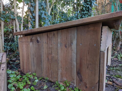

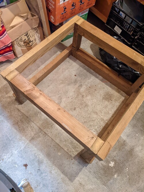

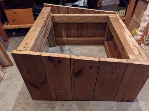

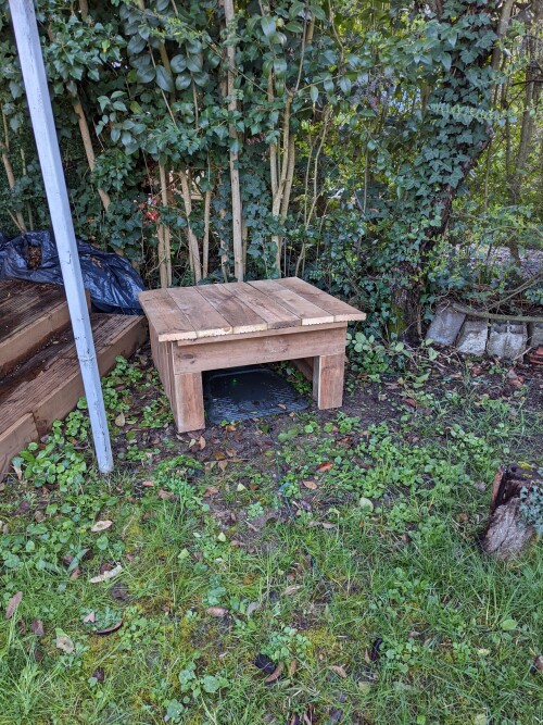

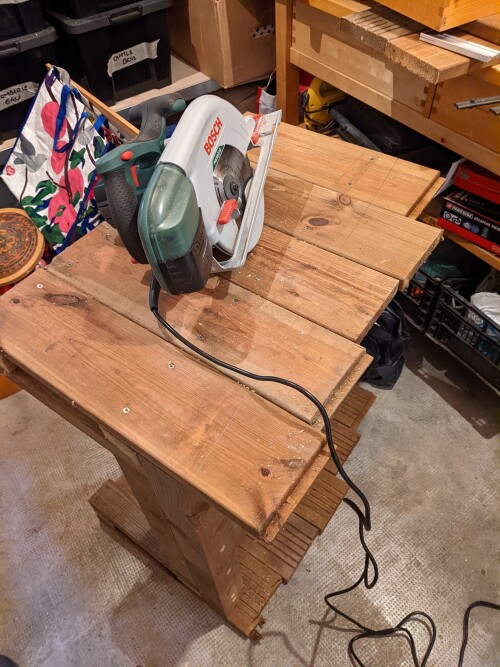

mon premier make!!
#IAMAMAKER
[url=https://forum.hardware.fr/forum2.php?config=hfr.inc&cat=13&subcat=434&post=110935&page=1249&p=1&sondage=0&owntopic=1&trash=0&trash_post=0&print=0&numreponse=0&quote_only=0&new=0&nojs=0#t65435077]Ganfoud: Abri pour robot tondeuse[/url]

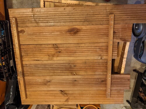

Contexte
J'ai un robot tondeuse depuis un an et suite à l'installation d'une terrasse en bois, j'avais pas mal de chutes, donc je me suis lancé dans la fabrication d'un abri pour le robot tout en recyclant les chutes.
L'objectif était de ne rien acheter en plus!
Matière d’œuvre
Des lames et lambourdes de pin autoclave
Outillage utilisé ET PROTECTIONS INDISPENSABLES ASSOCIÉES
Scie circulaire et scie à onglet
EPI: casque et gants
Étapes et choix
Je me suis inspiré de plusieurs abris DIY que j'ai trouvés en ligne
1. La structure
https://img.super-h.fr/images/faf9ae297c012937fadb5a1b1c7660c2.md.jpg
2. Ensuite j'ai mis des lames sur 3 faces pour faire les murs, puis coupés en biais pour faire une pente
https://img.super-h.fr/images/c2d59b628b8b48bed2872c88e467a8a4.md.jpg
https://img.super-h.fr/images/c31b67c7f7e1c992686736014194c594.md.jpg
https://img.super-h.fr/images/2b2da927cbaab5e9dde246bd317f53a1.md.jpg
3. un peu d'habillage sur l'avant
https://img.super-h.fr/images/aa7f39a658f838c8634a4c48a55069e3.md.jpg
4. Ensuite le toit, constitué de 6 lames
https://img.super-h.fr/images/7c5ae0ba5299bd43bf995c7d8da8405c.md.jpg
5. Et voilà en situation!
https://img.super-h.fr/images/a5959ad7b876283e2c682d1cd6156efc.md.jpg
6. Le toit est articulé pour pouvoir accéder au robot lorsqu'il est garé
https://img.super-h.fr/images/82f6ed84840ba4b72ef5cf33b7862312.md.jpg
7. On voit que les assemblages sont loin d'être parfaits
https://img.super-h.fr/images/fa6113e5233f4a6dc1b726bef1e5d731.md.jpg
Temps
une dizaine d'heures au total je pense
Coût
2€ de charnières :D
objectif accompli!
Difficultés rencontrées
le poids du bordel une fois assemblé! :o
des ajustements à faire sur les dimensions en fonctions des dimensions de lames de terrasse, plus des vis qui étaient légèrement trop longues pour l'assemblage du toit, et que je n'ai donc pas vissé à fond
Bilan
C'est loin d'être parfait mais ça se voit pas trop et je suis globalement content!
reste à voir si le robot arrive à rentrer sans trop de difficultés, et la durabilité, je sais pas trop combien de temps ça tiendra...
Message édité par Ganfoud le 13-03-2022 à 23:15:24
n°65435570
Carbon'R
Fahren macht frei
Posté le 14-03-2022 à 06:37:57  profilanswer
Belle petite maison à hérisson ! :o
A new power is rising
n°65435576
arkrom
note, ca passait c'etait beau
Posté le 14-03-2022 à 06:41:32  profilanswer
J'allais le dire  :O a la première pluie t'as un chat dedans  :D
n°65435770
Ganfoud
Talk to me Goose
Posté le 14-03-2022 à 08:19:02  profilanswer
C'est faux, il a plus et il n'y a ni hérisson ni chat :O
Ceci dit, un chat je m'en fous dès que le robot arrivera il va décamper mais hérisson ça m'inquiète un peut plus...
n°65436568
Jay Kay
Posté le 14-03-2022 à 10:13:46  profilanswer
L'idée est pas con, après perso j'aurai mis un toi en tôle plutôt qu'en planches...
n°65436684
Ganfoud
Talk to me Goose
Posté le 14-03-2022 à 10:25:31  profilanswer
ça aurait été mieux, je l'ai envisagé, mais ça impliquait d'aller chez Casto, trouver la bonne taille, éventuellement la couper, et surtout incompatible avec l'objectif de ne rien acheter de spécifique... Et puis esthétiquement je me suis dit que ça serait plus joli tout en bois!
mais selon le vieillissement, peut être qu'à terme je remplacerai par de la tôle...

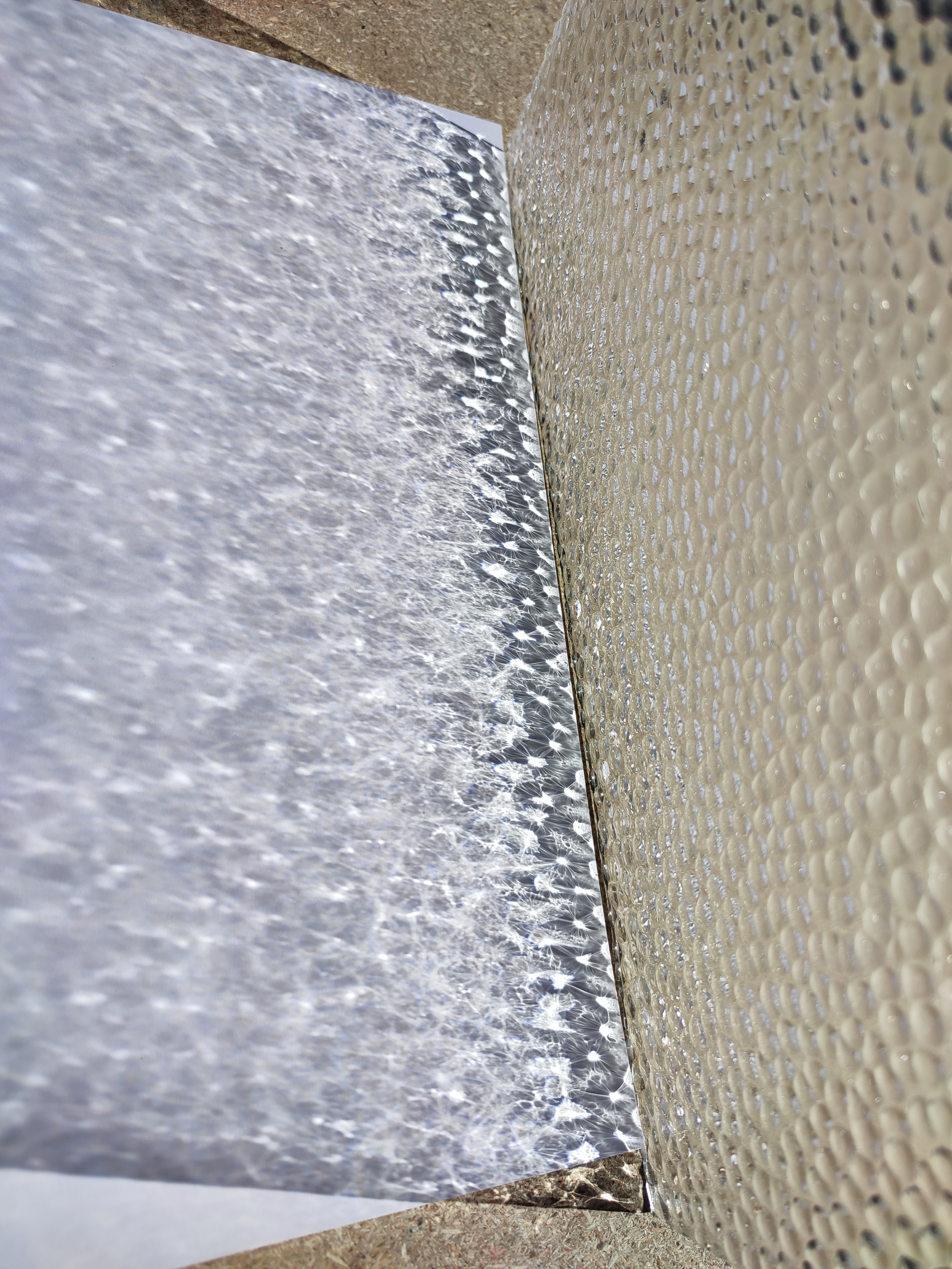

Je reviens avec un petit post explicatif et deux ou 3 photos de mon dernier projet (pas encore fini) :o
https://rehost.diberie.com/Picture/Get/r/65912

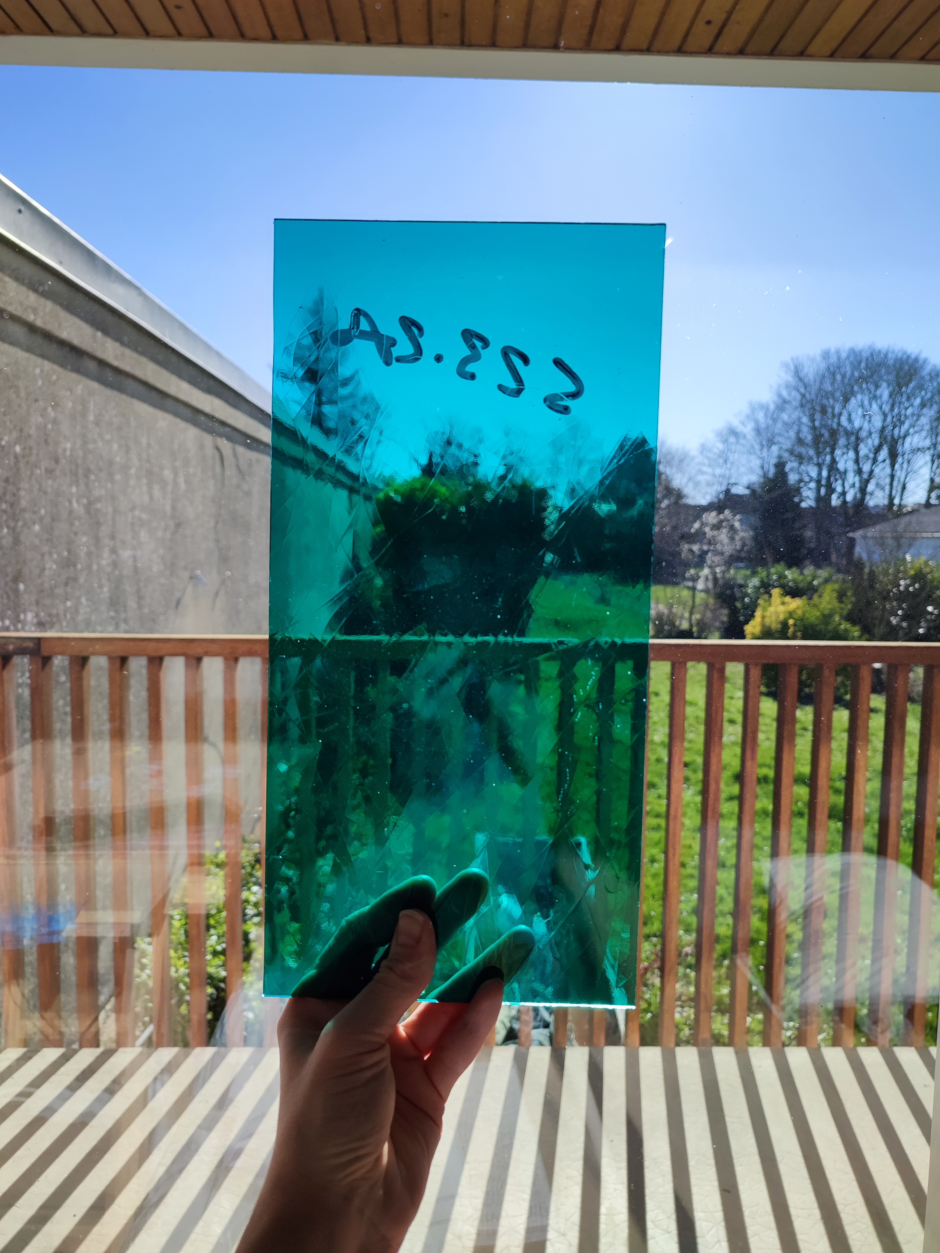

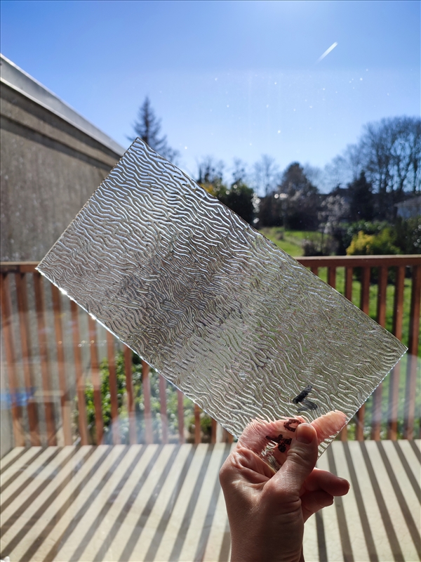

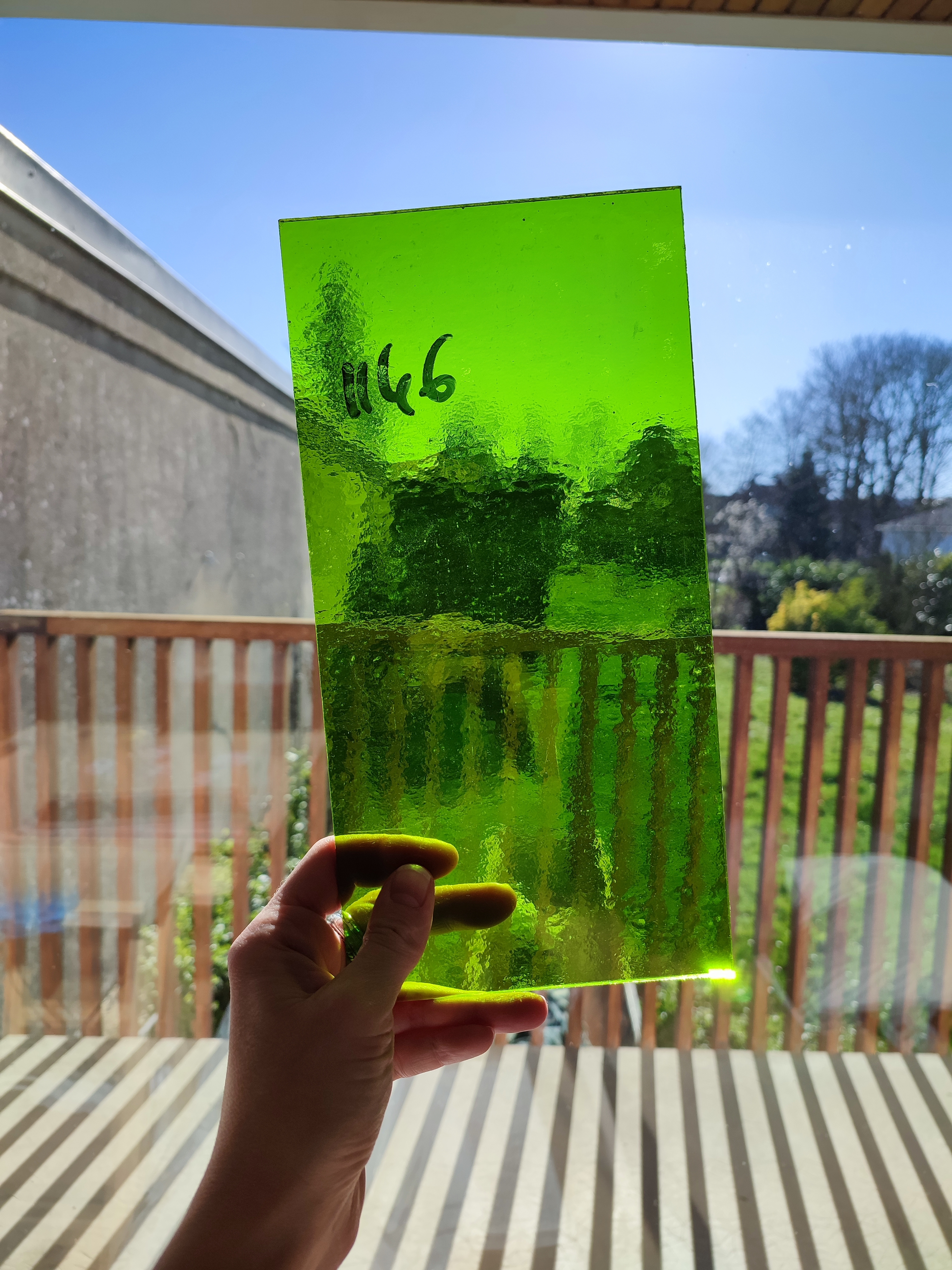

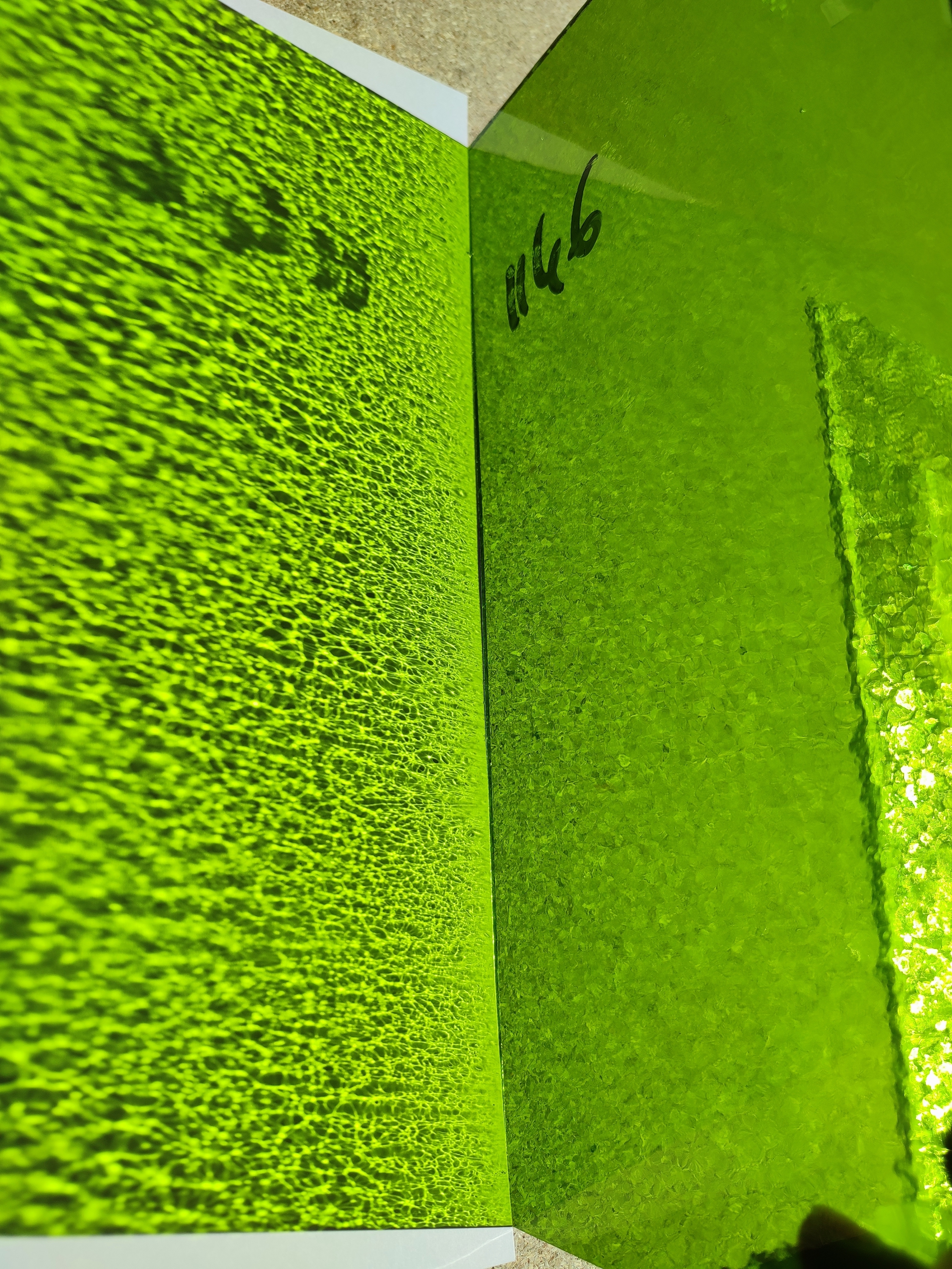

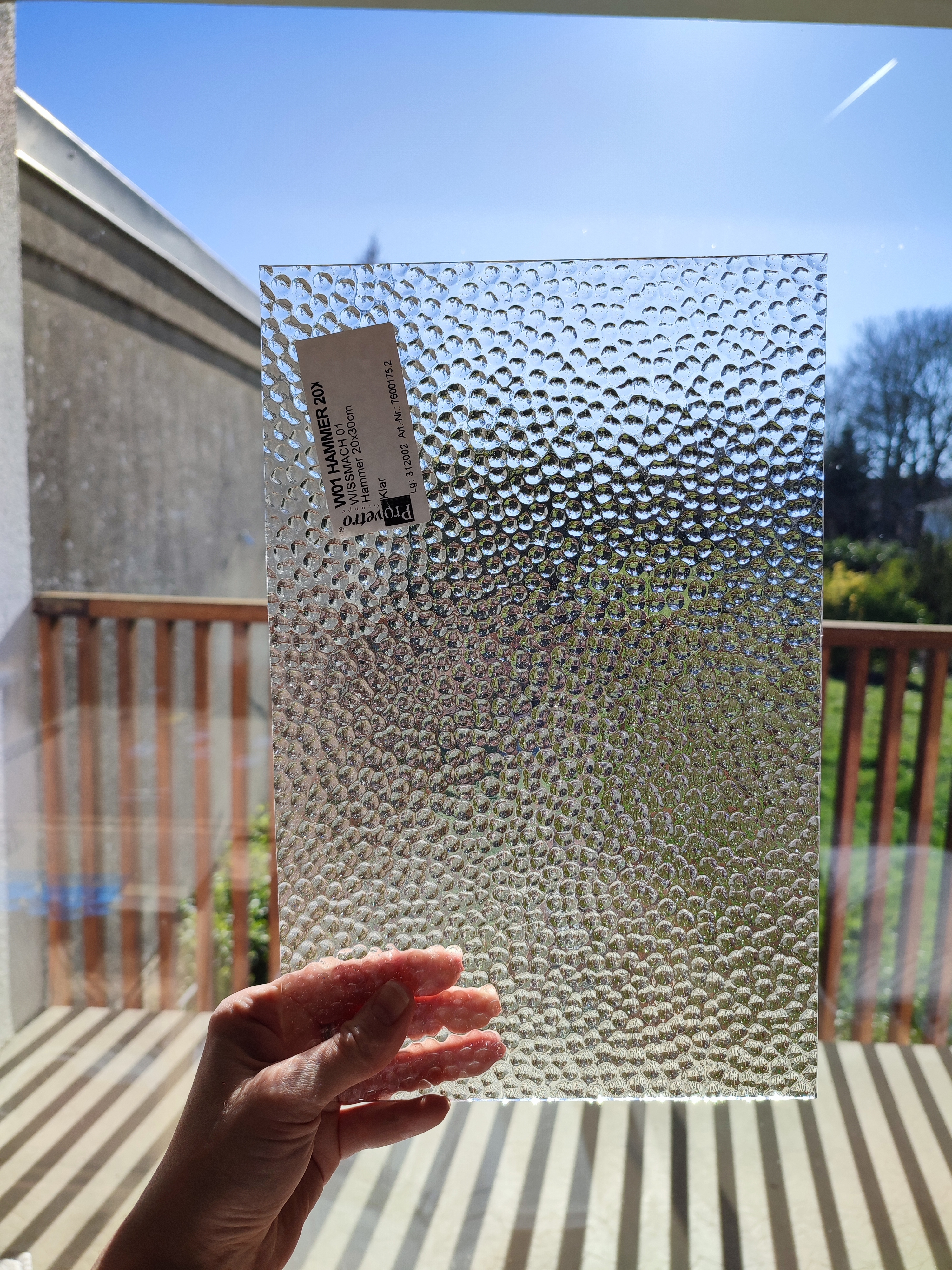

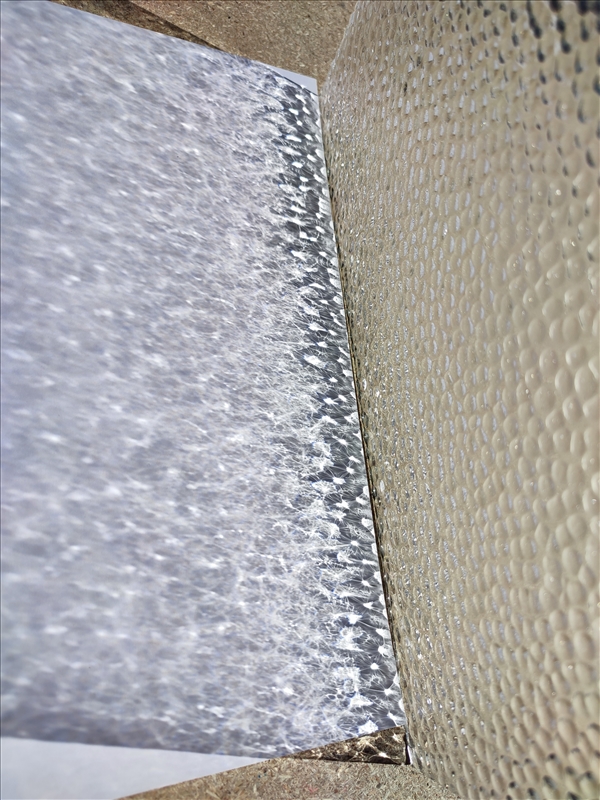

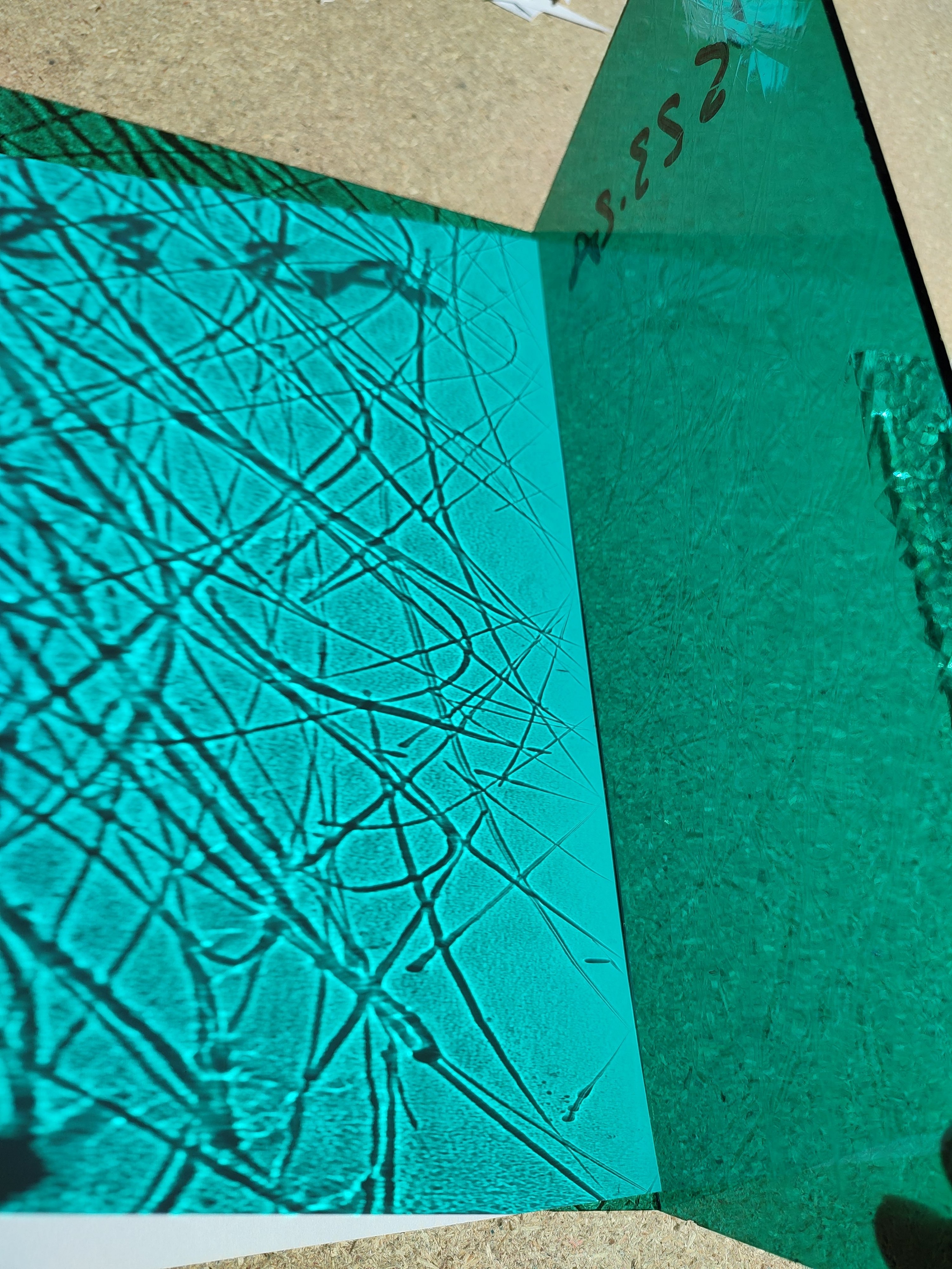

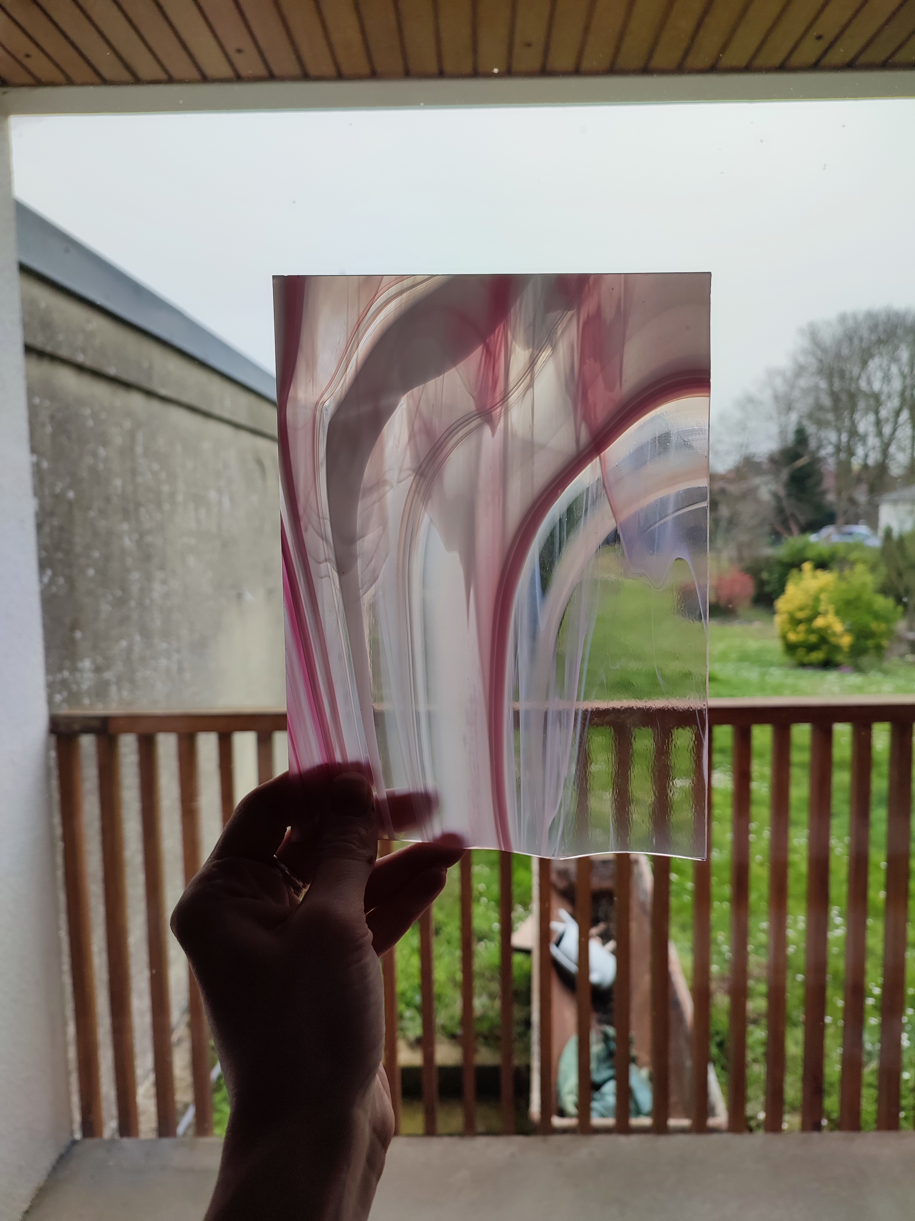

Première étape, choix du verre / matière / couleur :
https://rehost.diberie.com/Picture/Get/r/65914
https://rehost.diberie.com/Picture/Get/r/65915
https://rehost.diberie.com/Picture/Get/r/65916
https://rehost.diberie.com/Picture/Get/r/65917
https://rehost.diberie.com/Picture/Get/r/65928
https://rehost.diberie.com/Picture/Get/r/65919
https://rehost.diberie.com/Picture/Get/r/65921
https://rehost.diberie.com/Picture/Get/r/65920

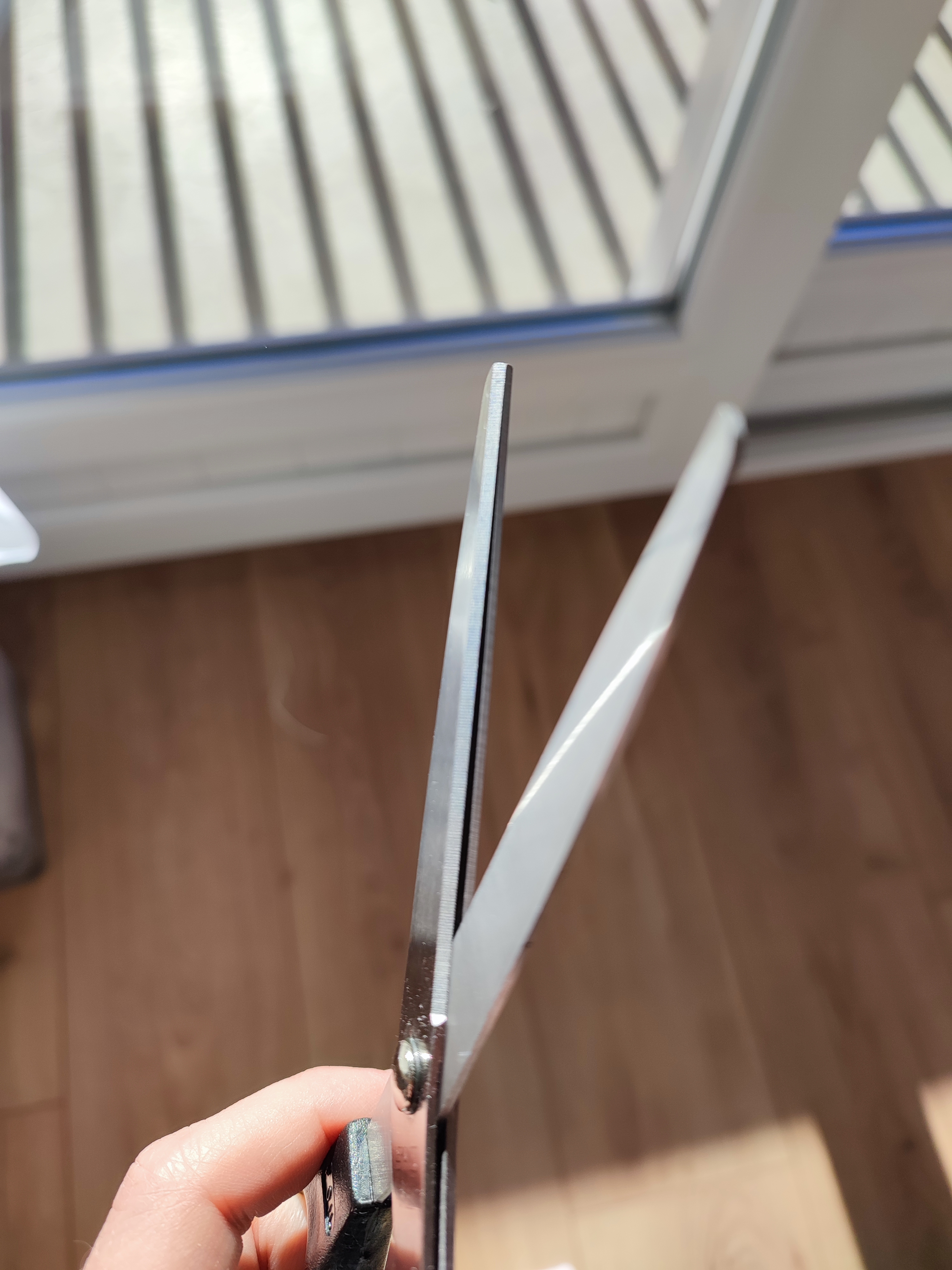

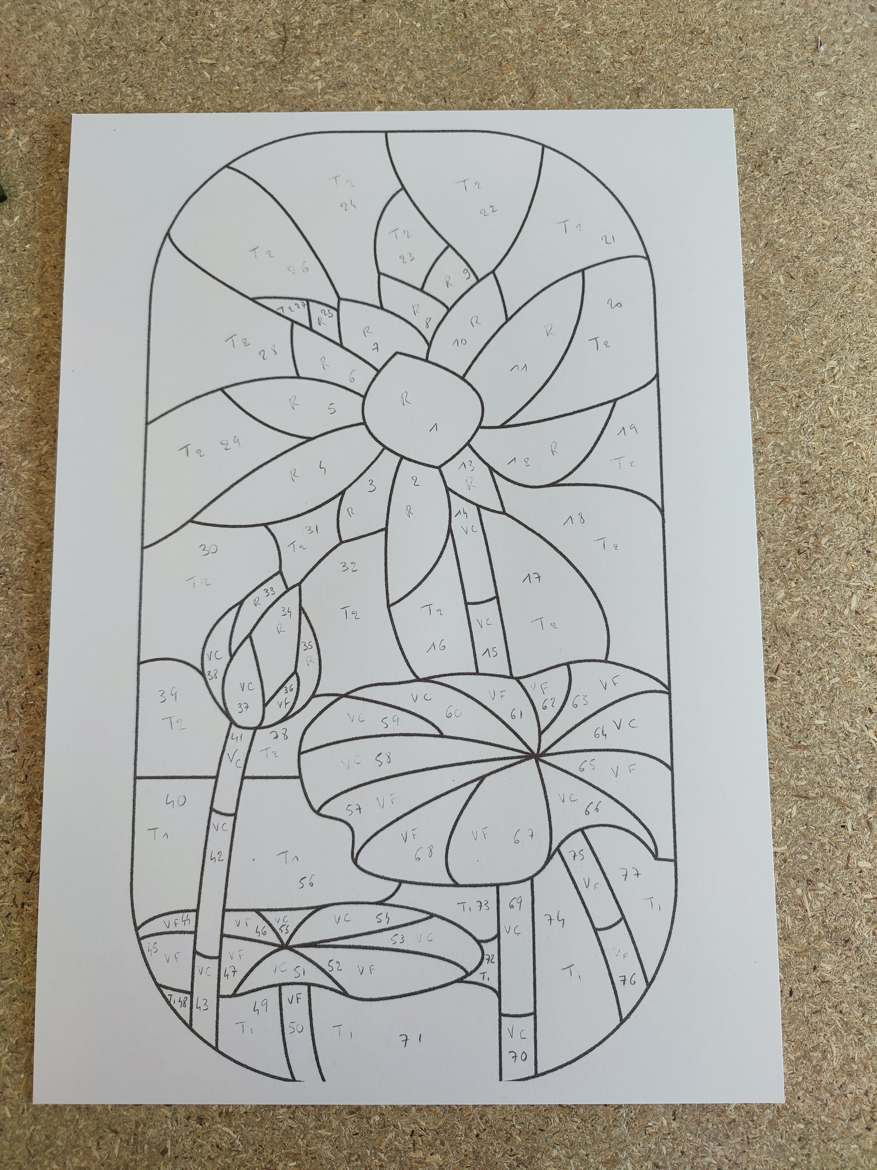

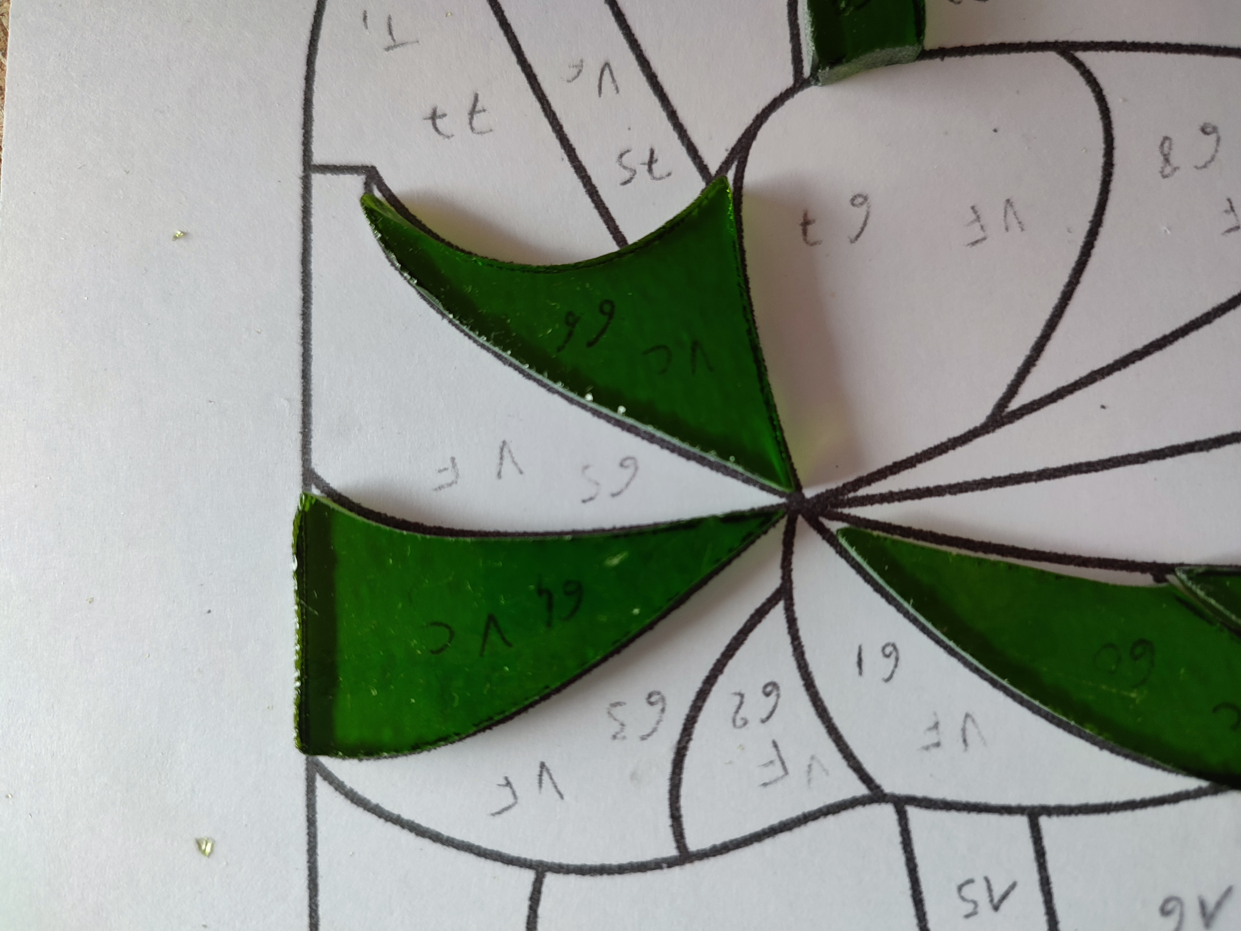

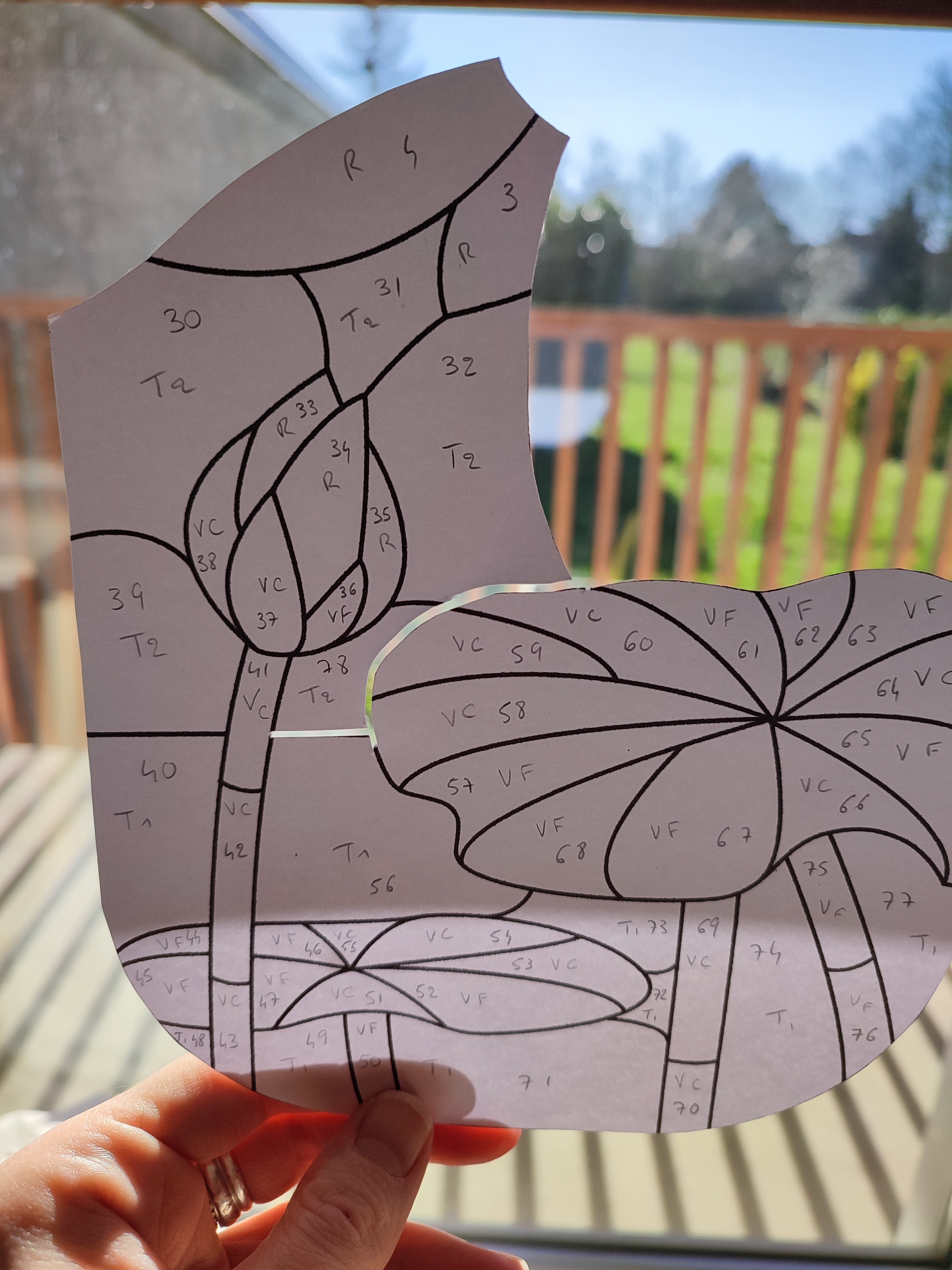

Deuxième étape : découper et numéroter les gabarits (au nombre de 77 je crois) et référencer les couleurs.
Pour commencer, voici mon fameux ciseaux 3 lames :
https://rehost.diberie.com/Picture/Get/r/65911
Il me sert à découper mes gabarits en papier et de supprimer la largeur qui correspond à l'épaisseur du cuivre utilisé pour la soudure.
https://rehost.diberie.com/Picture/Get/r/65909
https://rehost.diberie.com/Picture/Get/r/65923
Triage selon la couleur :
https://rehost.diberie.com/Picture/Get/r/65924

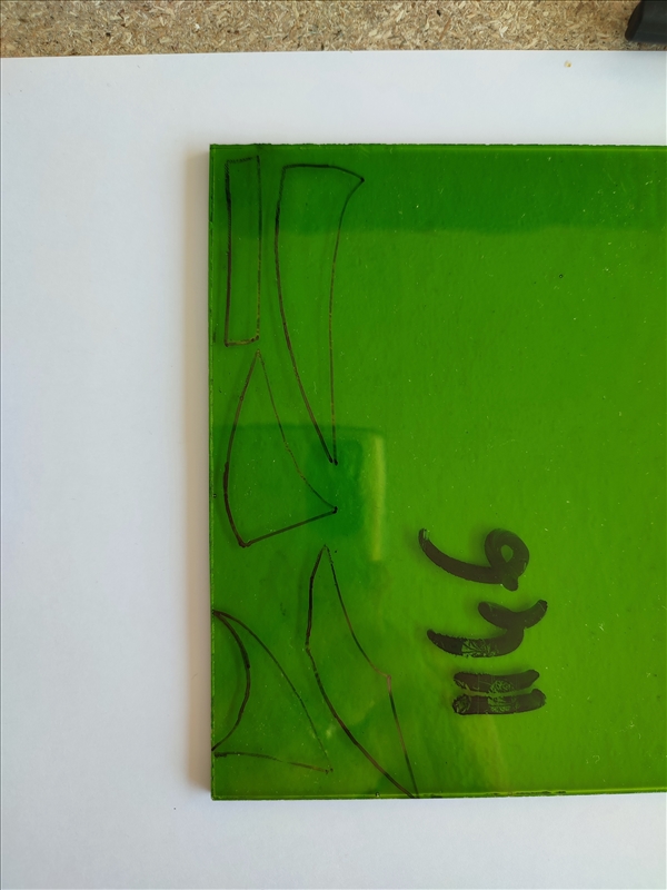

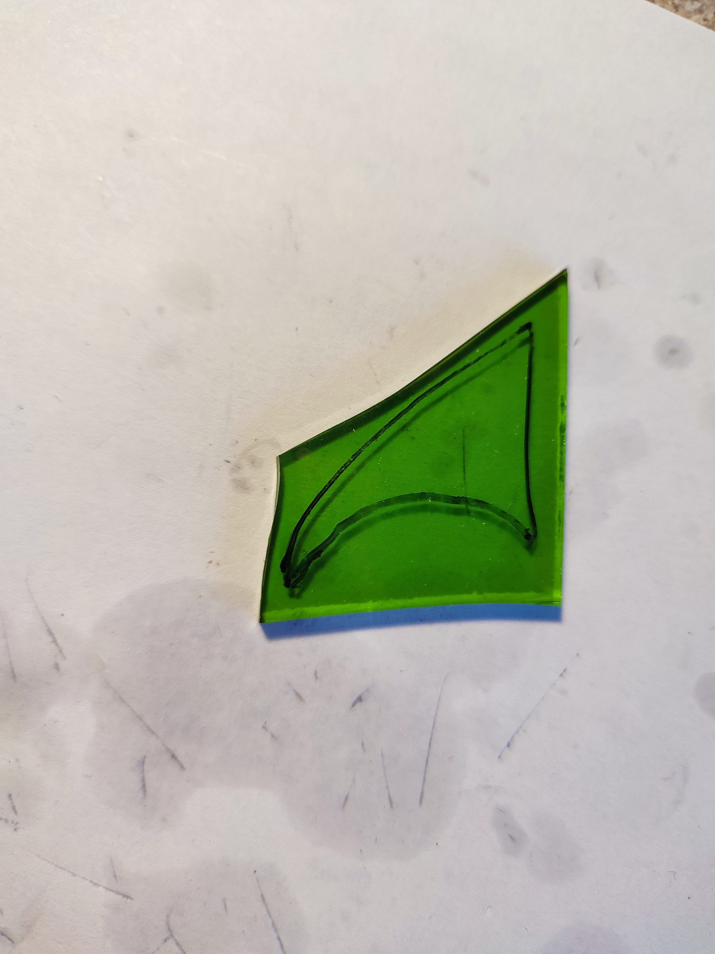

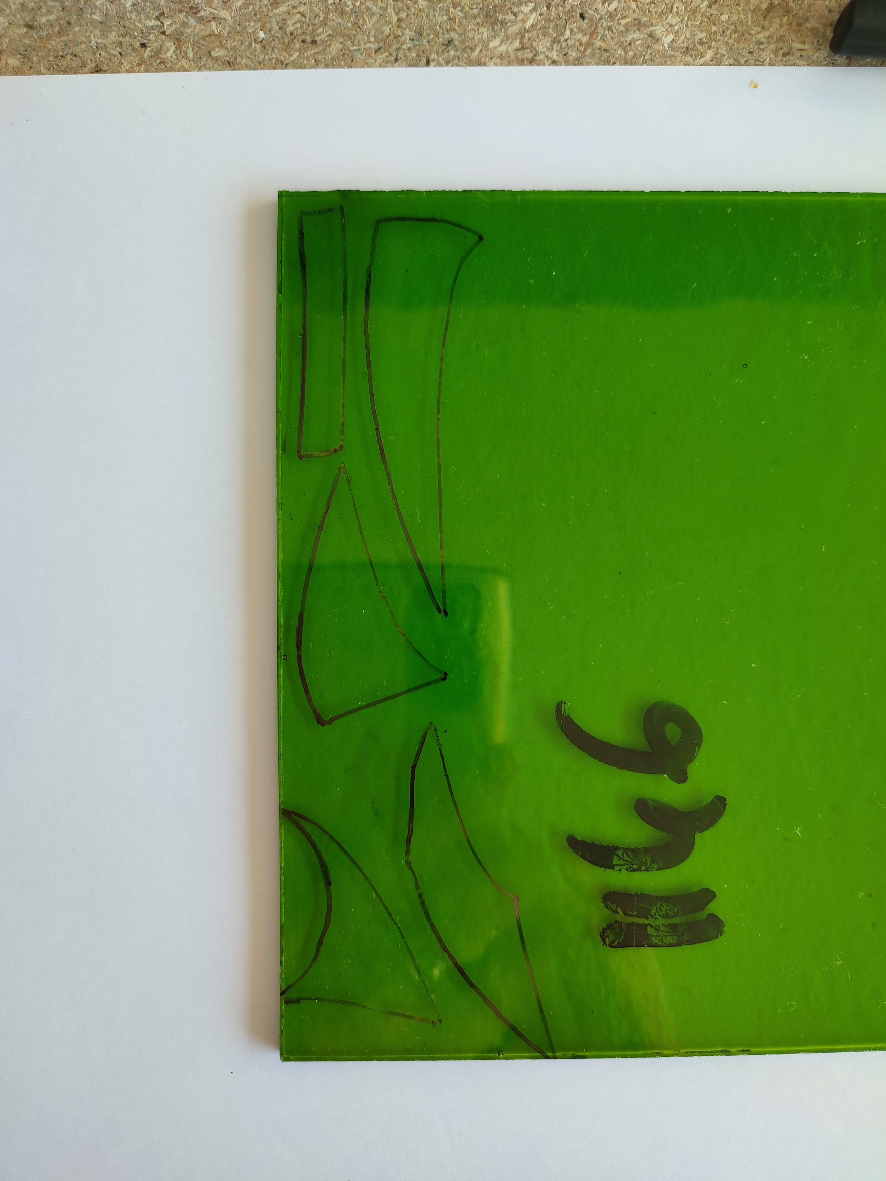

Passons à la découpe du verre et quelques explications.
Tout d'abord, j'optimise au max le placement de mes gabarits pour avoir le moins de perte possible.
Je place mes bouts de papier sur le verre et je redessine le contour en noir.
https://rehost.diberie.com/Picture/Get/r/65925
Là je vais découper mon morceau de verre avec mes tracés pour le séparer du reste.

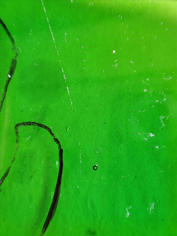

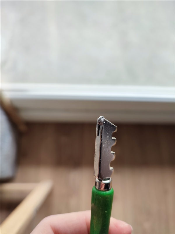

Donc je prend mon coupe verre, qui ressemble à ça (c'est la petite roulette en acier qui va venir rayer la surface du verre.) :
https://rehost.diberie.com/Picture/Get/r/65929
Je fais mon tracé, on vois bien la marque que le coupe verre à laissé sur le verre :
https://rehost.diberie.com/Picture/Get/r/65930

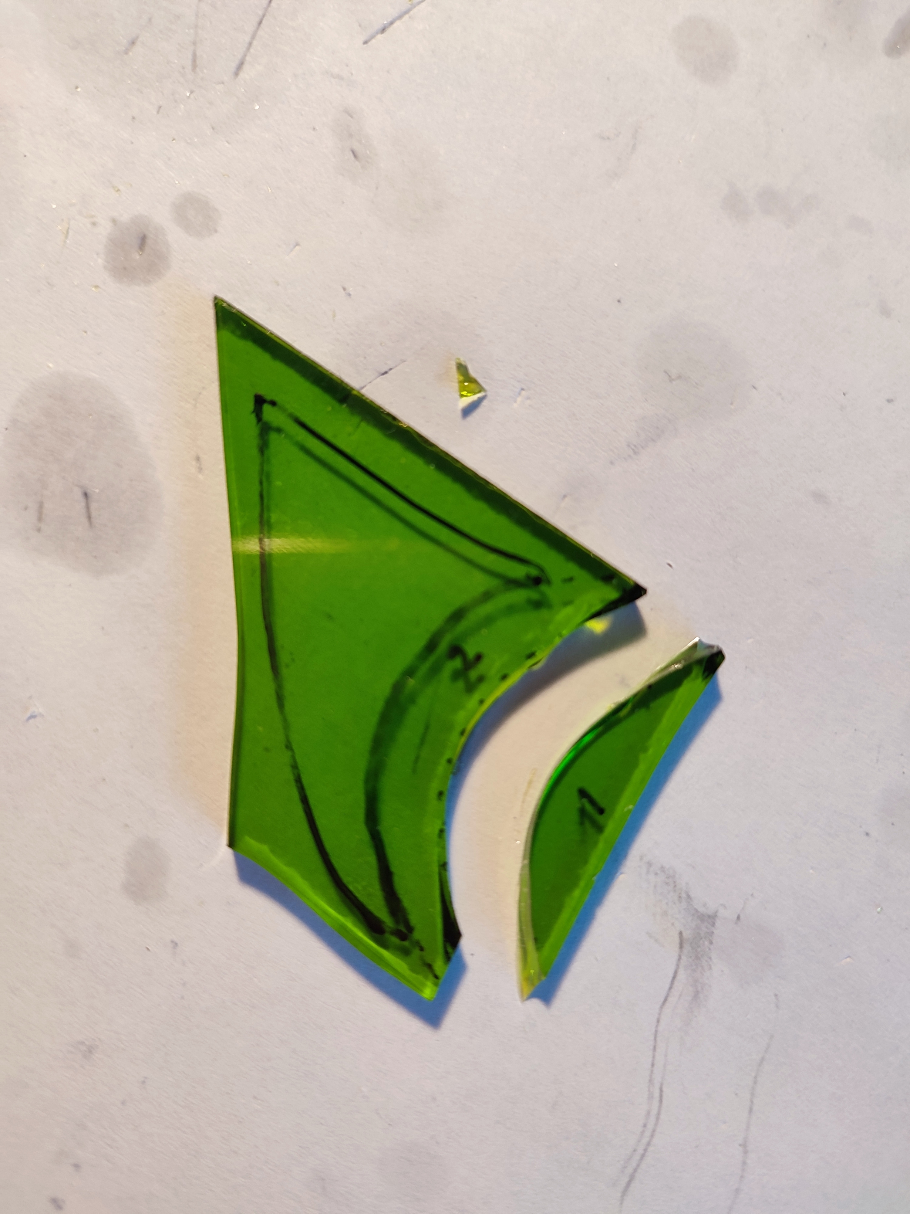

Ensuite il faut séparer les 2 morceaux, pour ça je vais faire détonner le verre afin que la découpe suivre bien mon tracé : je vais donner des petits coups secs à l'endroit de la rayure, sous le verre. Quand tout se passe bien, on obtient ça, une sorte de fellure :
https://rehost.diberie.com/Picture/Get/r/65931
Il n'y a plus qu'a prendre ses 2 mains et faire une pression uniforme pour que le verre se casse en suivant le tracé.
https://rehost.diberie.com/Picture/Get/r/65932
La suite dans le post suivant.

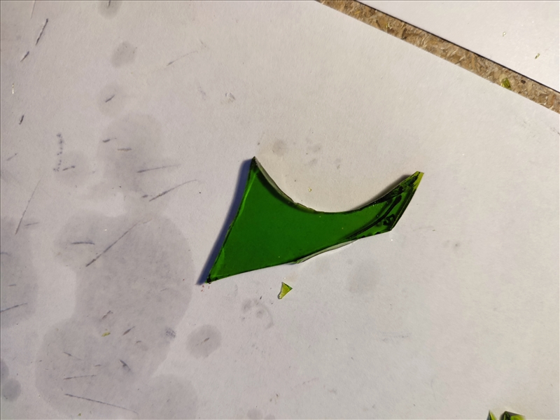

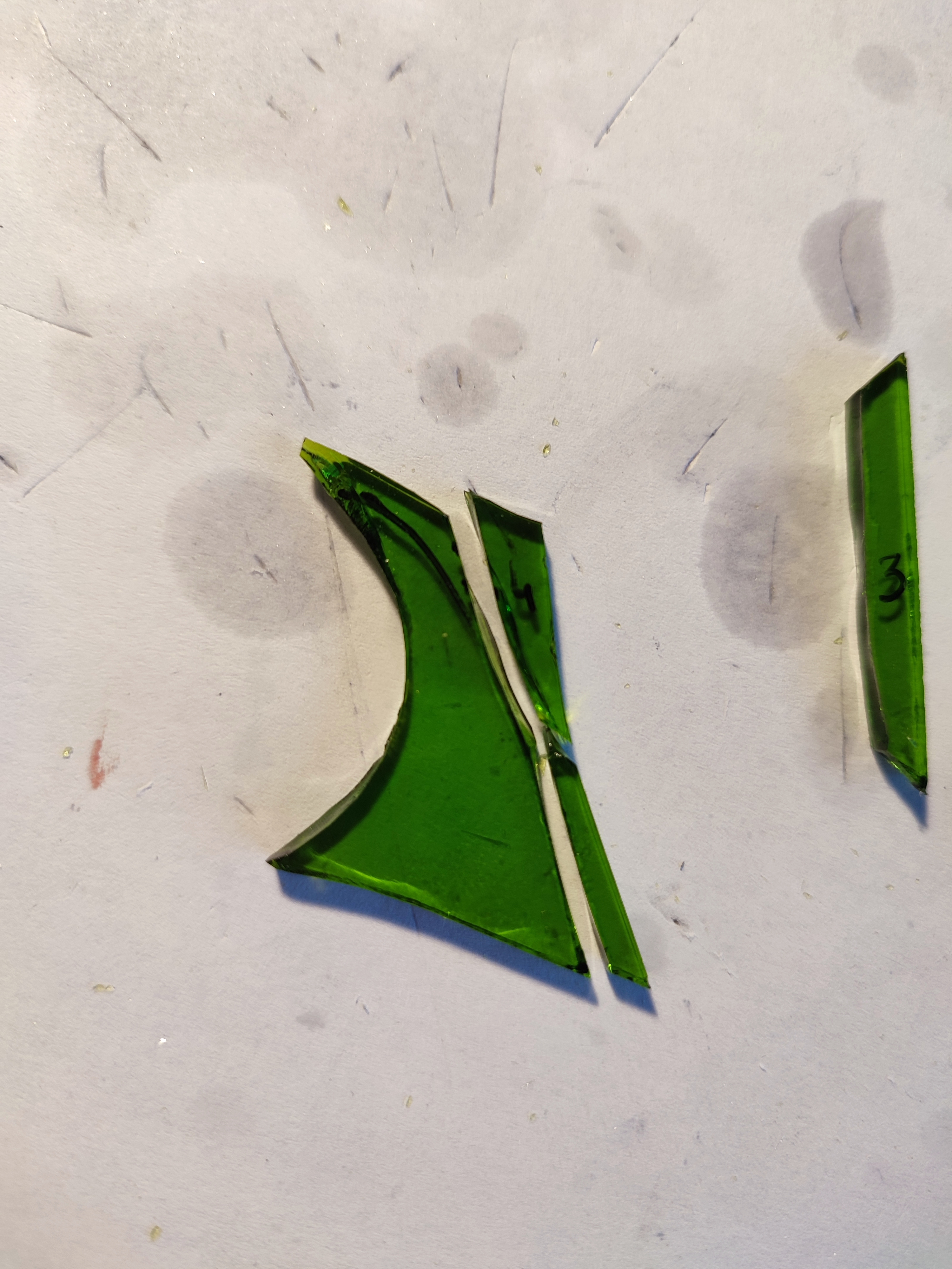

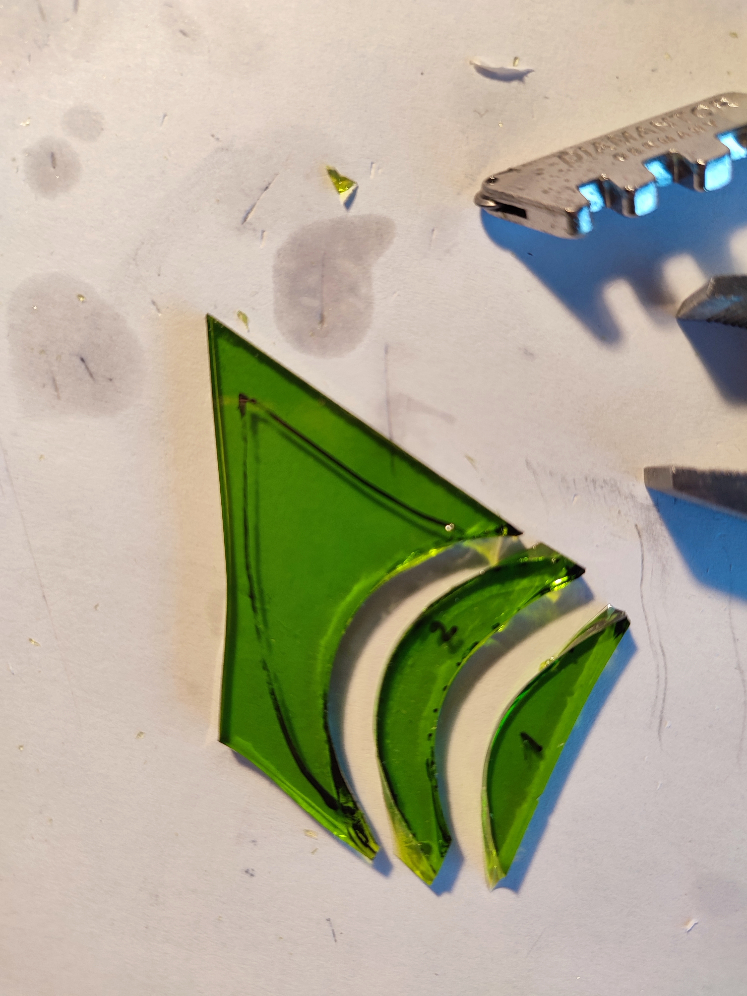

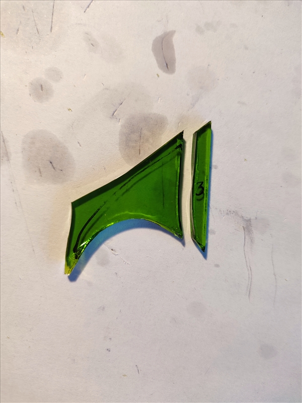

Petit zoom sur une découpe ronde et quelques pas à pas.

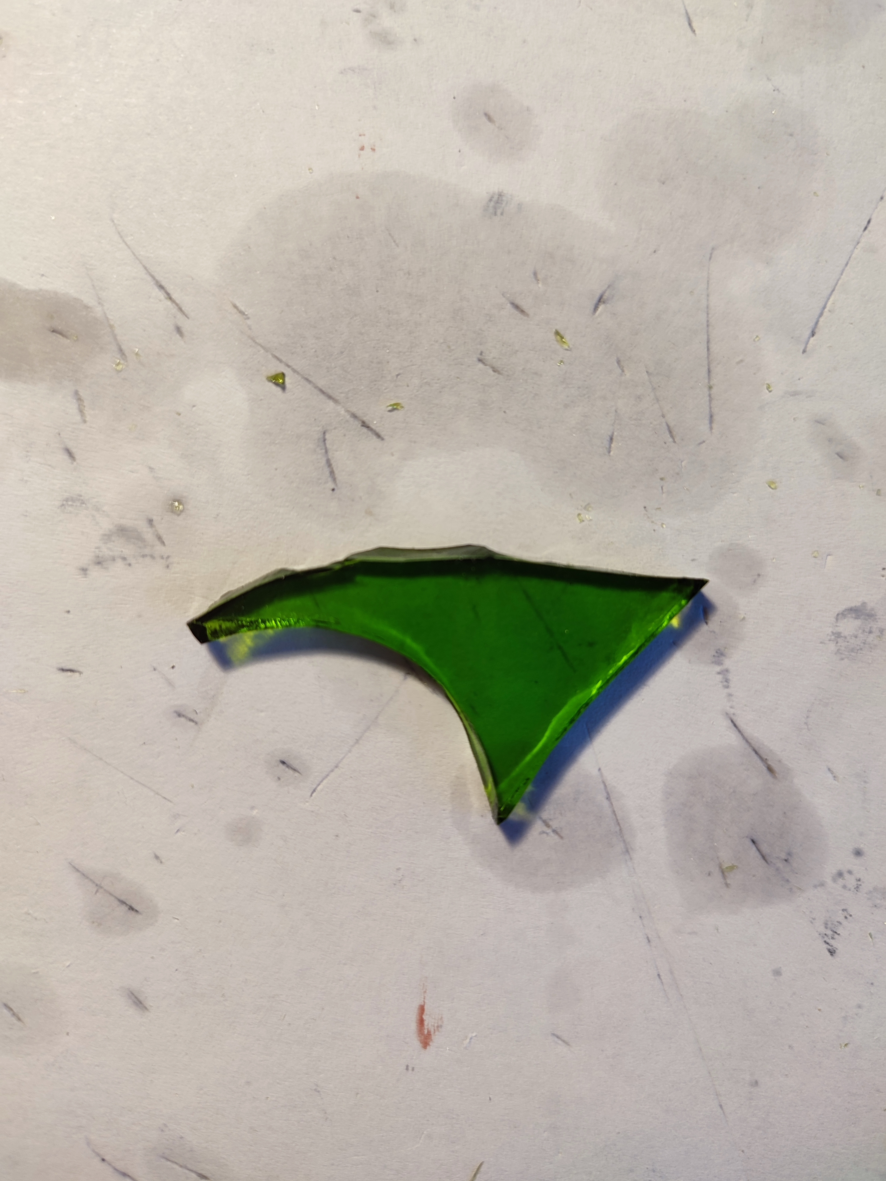

Je dois découper cette pièce, il y a une courbe extérieure et intérieure
https://rehost.diberie.com/Picture/Get/r/65934

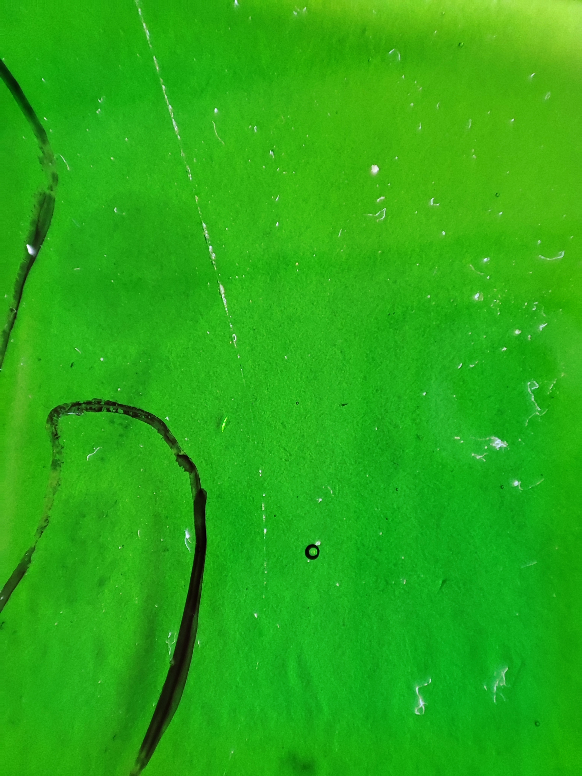

Je commence par l'intérieur, j'ai fais des petits tracés au feutre pour vous aider à visualiser :
https://rehost.diberie.com/Picture/Get/r/65935

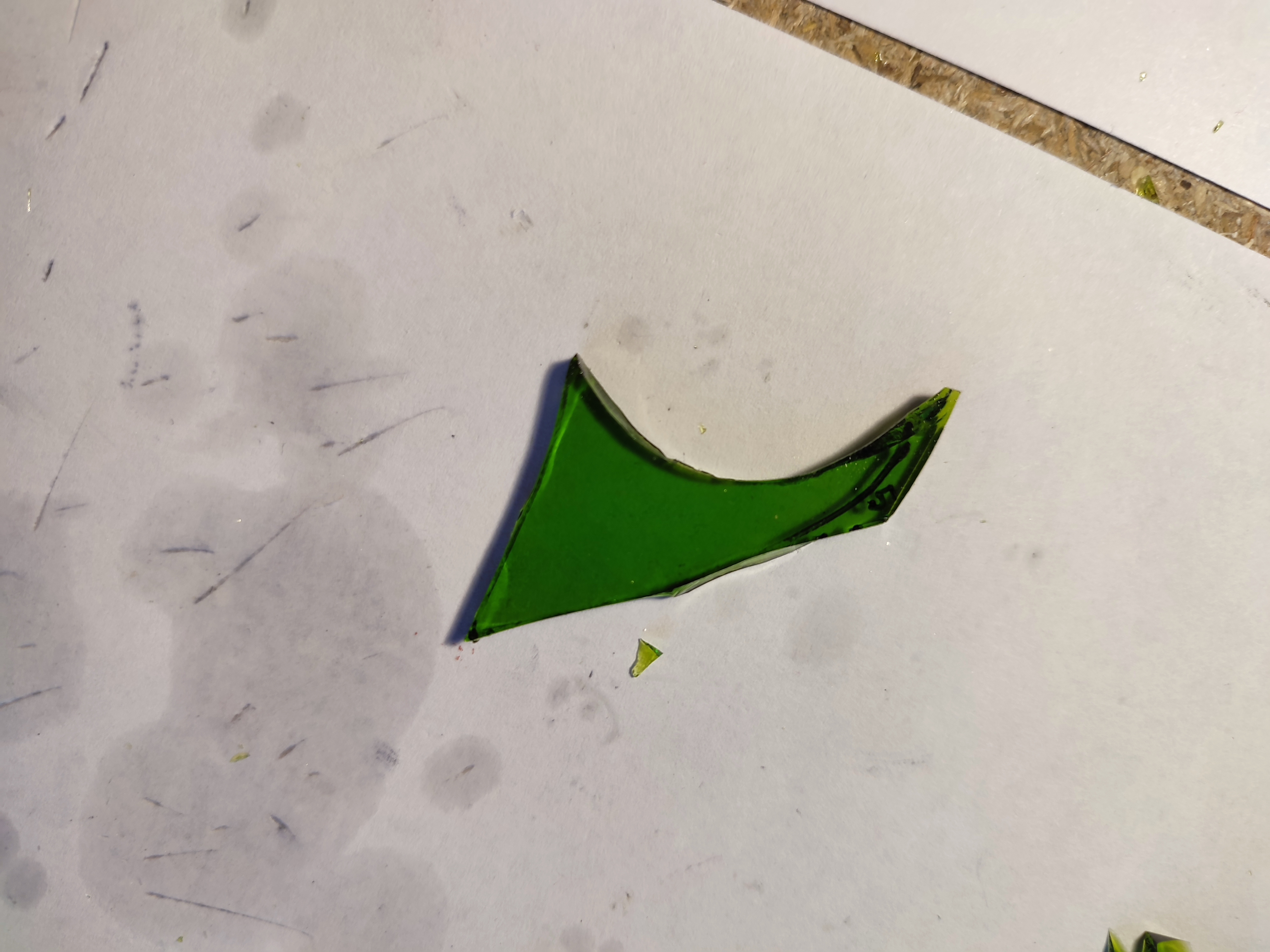

Je découpe ma partie 1, je prend mon coupe verre et je fais une rayure qui suit mon feutre, je prend une pince à rompre/gruger et je viens "détacher" le morceau à supprimer.
https://rehost.diberie.com/Picture/Get/r/65936

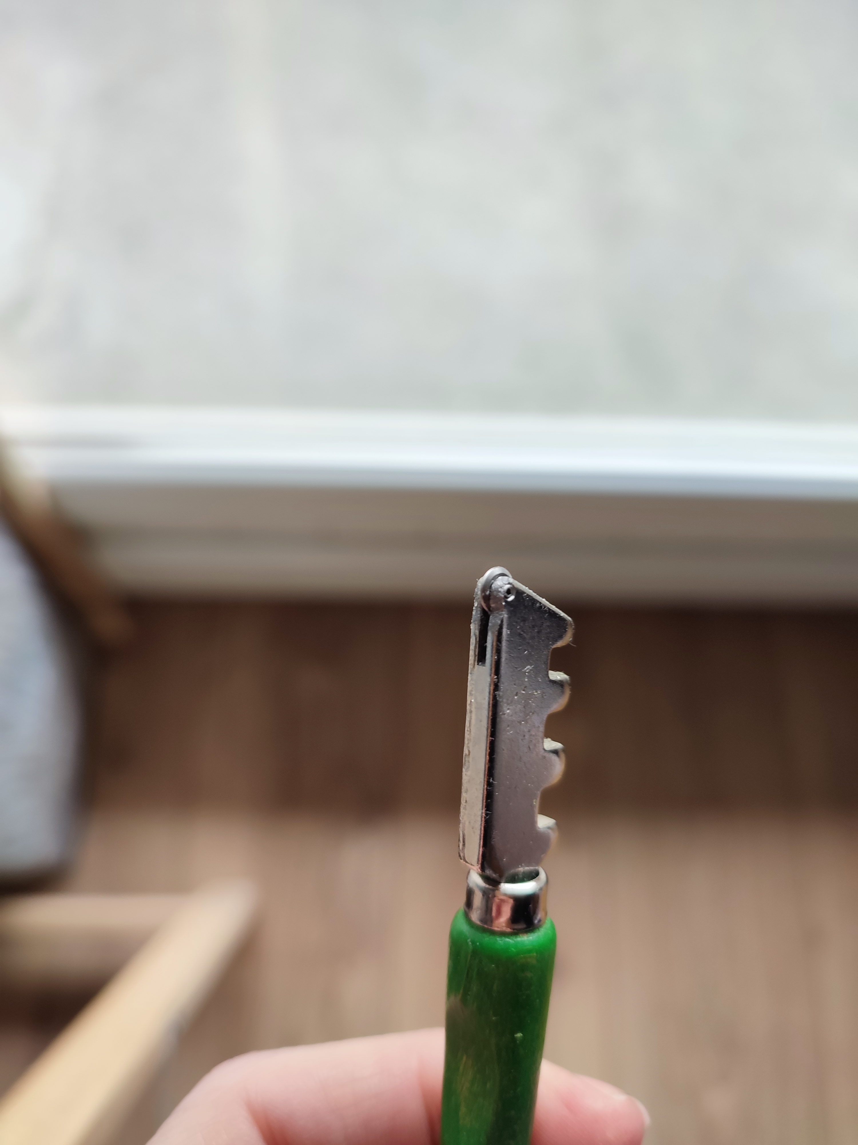

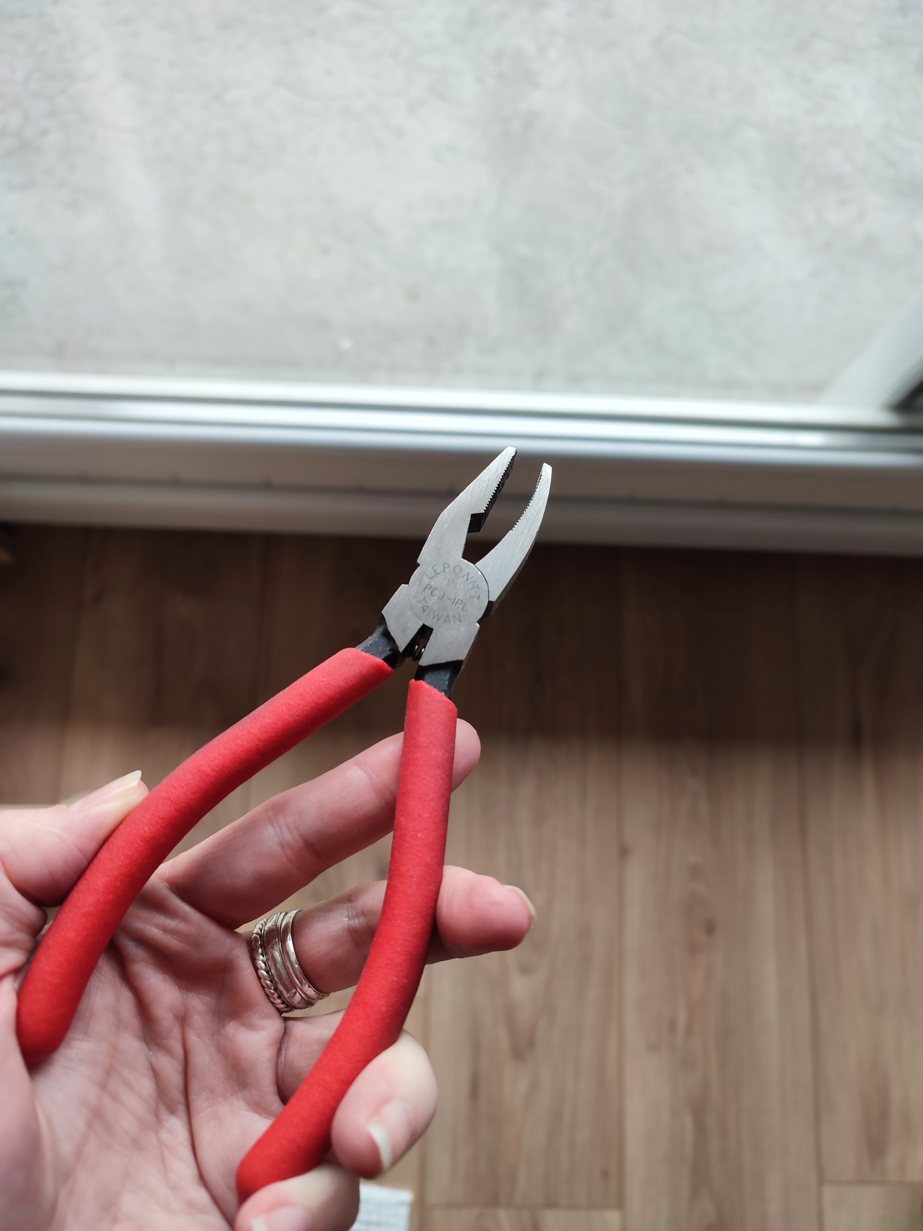

Photo de la pince en question
https://rehost.diberie.com/Picture/Get/r/65948

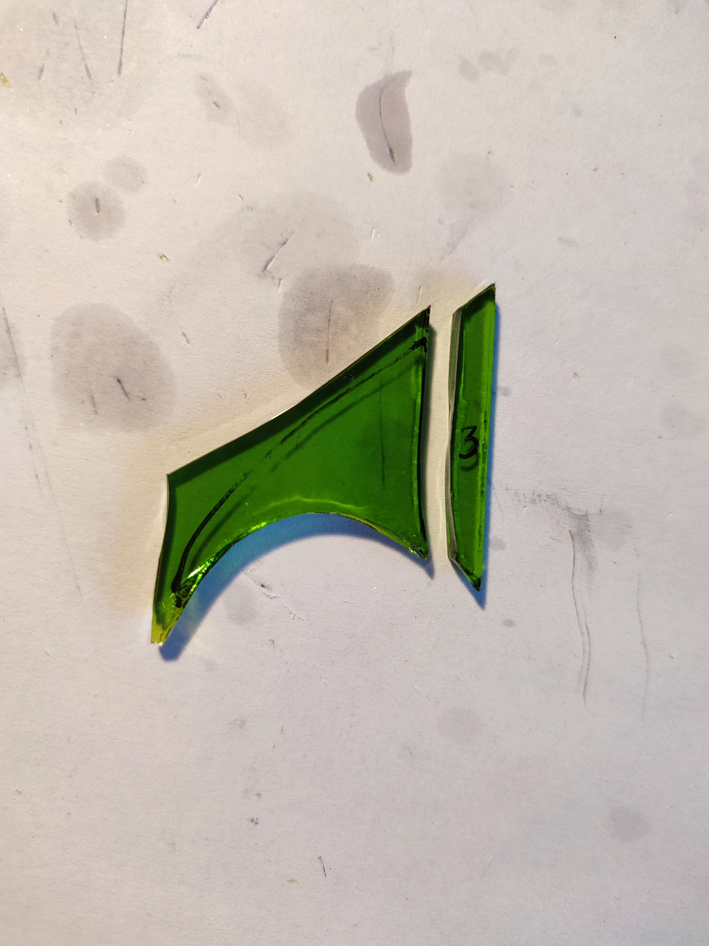

Partie 2
https://rehost.diberie.com/Picture/Get/r/65937
Partie 3
https://rehost.diberie.com/Picture/Get/r/65938
Partie 4
https://rehost.diberie.com/Picture/Get/r/65939
Partie 5
https://rehost.diberie.com/Picture/Get/r/65940

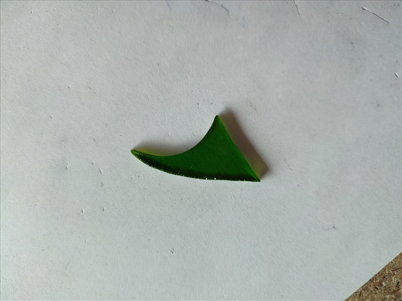

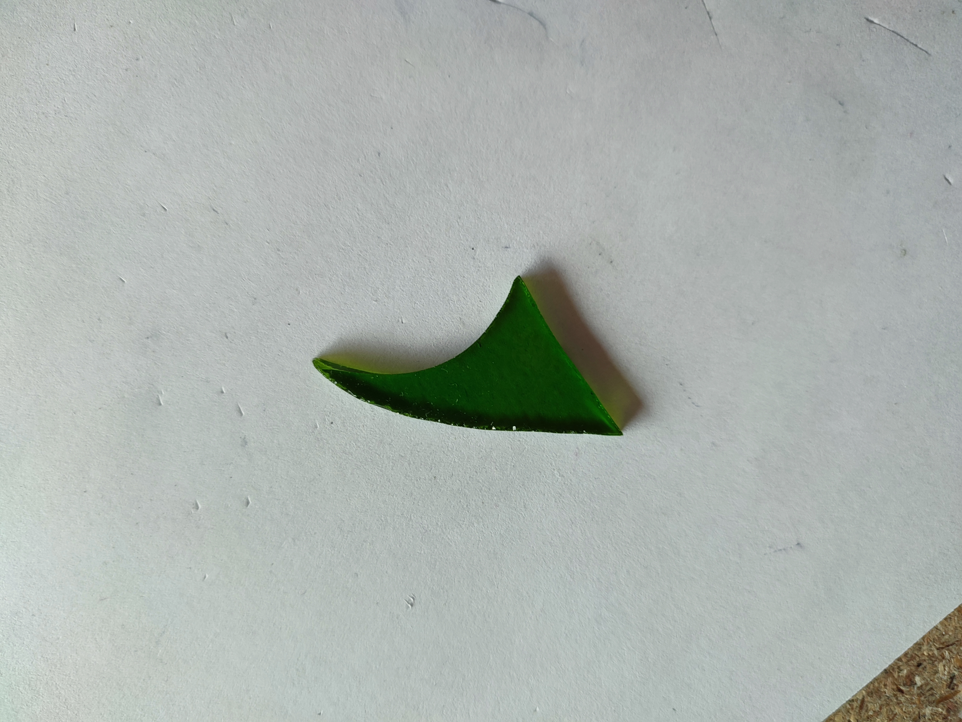

Voilà mon morceau découpé
https://rehost.diberie.com/Picture/Get/r/65941

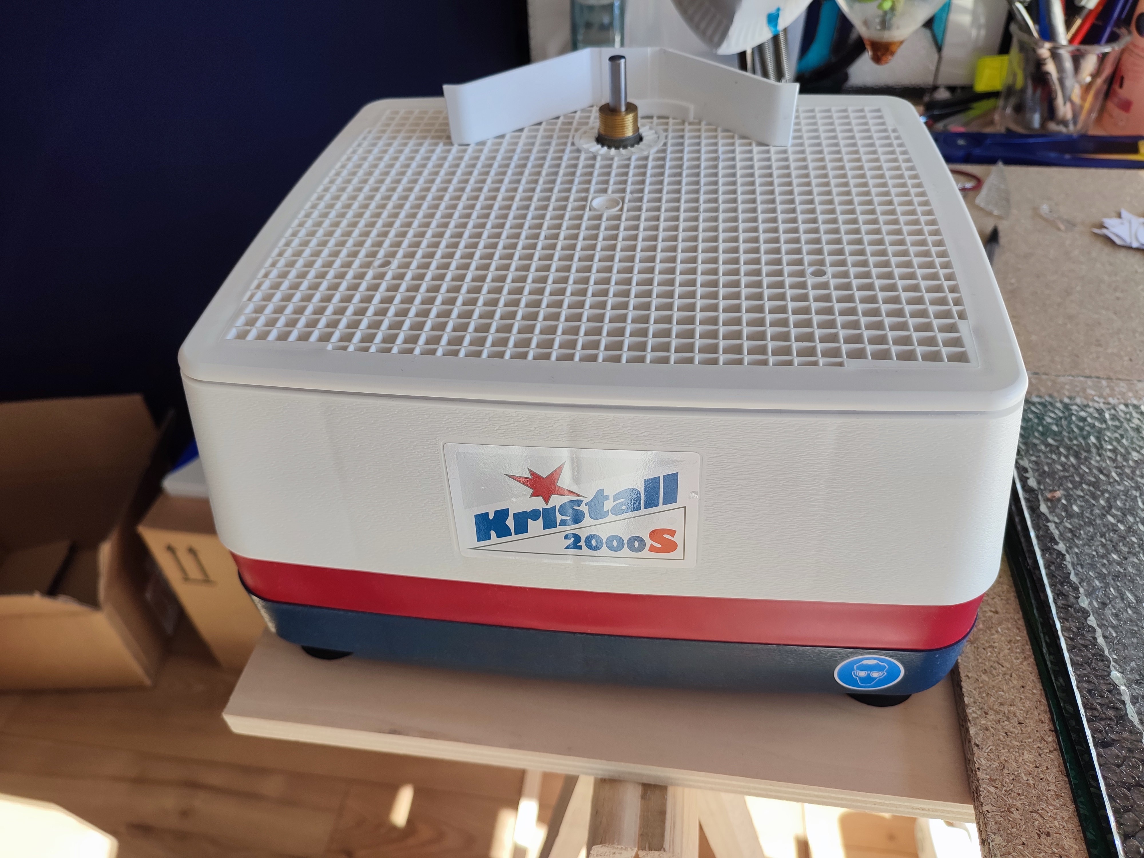

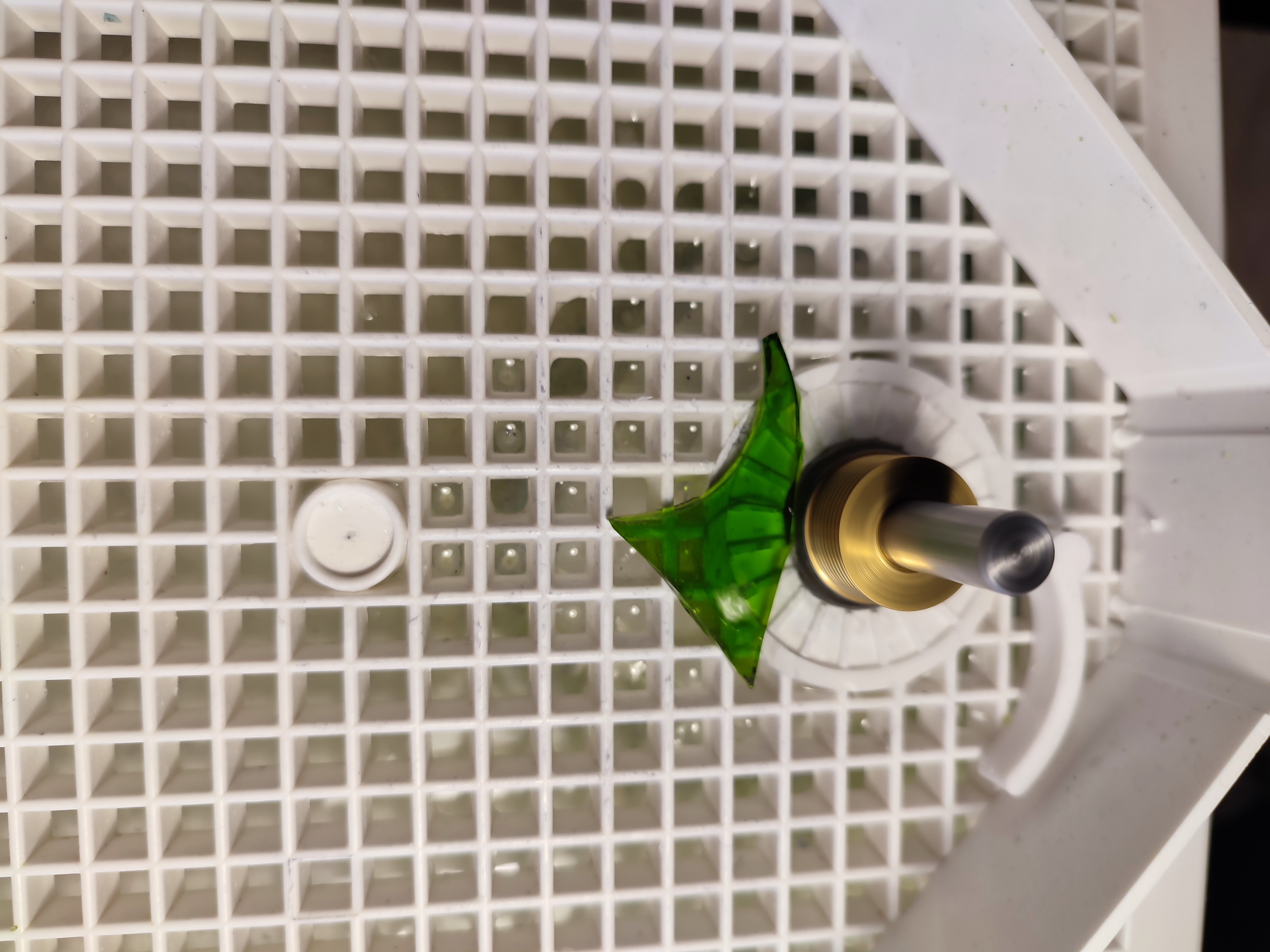

Ensuite il faut le meuler, soit avec une lime a ébavurer ou soit avec une meuleuse à eau :
https://rehost.diberie.com/Picture/Get/r/65942
https://rehost.diberie.com/Picture/Get/r/65943
Et voilà ma pièce est identique à mon gabarit et se place parfaitement à son emplacement.
https://rehost.diberie.com/Picture/Get/r/65945
https://rehost.diberie.com/Picture/Get/r/65946
Et donc voilà toutes les pièces de mon projet, fraichement découpées :o
https://rehost.diberie.com/Picture/Get/r/65947
Il y a plus qu'à déposer le ruban de cuivre et la soudure !
