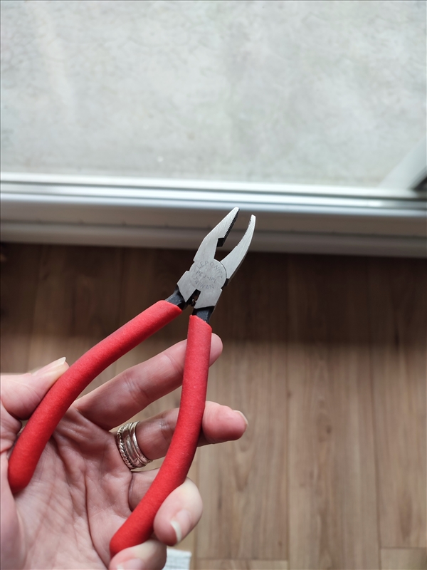

Je découpe ma partie 1, je prend mon coupe verre et je fais une rayure qui suit mon feutre, je prend une pince à rompre/gruger et je viens "détacher" le morceau à supprimer.
https://rehost.diberie.com/Picture/Get/r/65936
Photo de la pince en question
https://rehost.diberie.com/Picture/Get/r/65948

J'ai pas compris l'histoire de la découpe "intérieure", tu fais une découpe à distance de ta forme initiale puis une seconde découpe collant à ta forme, et tu te retrouves donc avec cette espèce de "lune". Je suppose que tu ne peux pas couper directement la forme initiale, mais pourquoi? Ca casserait si tu faisais ça?

Probablement parce que la pince n'as pas assez de refuite pour faire la découpe en une seule fois :spamafote:  il fait une passe pour " l'approche " et une pour faire la découpe sur la ligne
C'est tout à fait ça, je pourrais le faire en une seule fois mais ça généralement ça casse où il faut pas, car la découpe veut aller au plus vite et donc aller tout droit...
