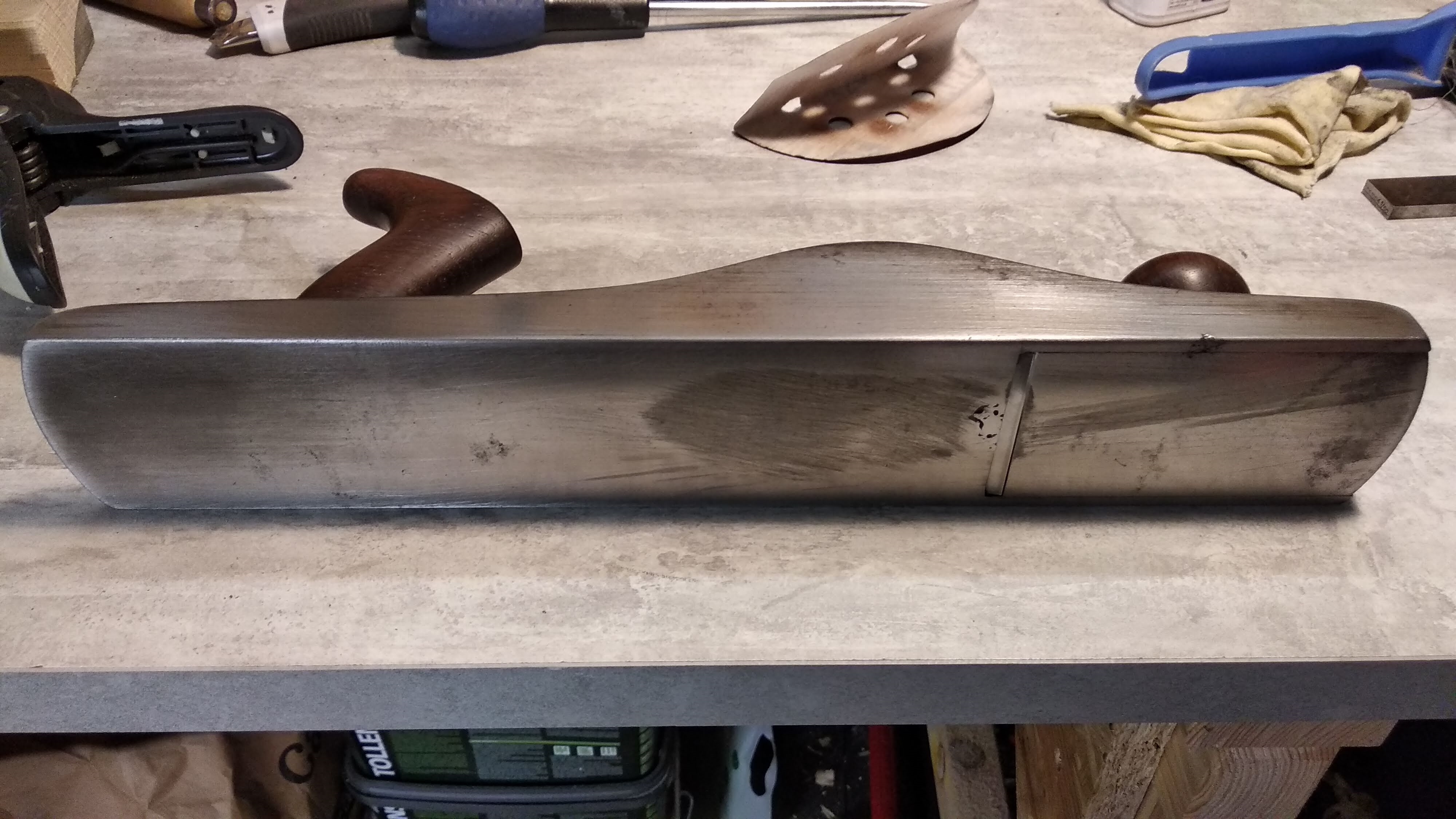

n°62415542
vicporc
Posté le 19-03-2021 à 09:40:32  profilanswer
Lobster a écrit :
#IAMAMAKER
[url=https://forum.hardware.fr/hfr/Discussions/Loisirs/make-manufacture-hfr-sujet_110935_1139.htm#t62399643]Lobster : Restauration d'un Stanley N°62[/url]
Contexte
Quand on trouve un N°62, on a en général sur 10 exemplaire : 1 en parfait état, 1 avec la lumière réparée et 8 avec la lumière abimée :D
J'ai récupéré la version abimée puis réparé [:bulle_d'o:3]
Le rabot m'a couté 30€, je pouvais bien passer un peu de temps a le remettre d'aplomb :D
Matière d’œuvre
- Vinaigre
- Brosse métallique
- Papier abrasif
- Frameto
- Gomme-laque
- Huile de coude
Outillage utilisé ET PROTECTIONS INDISPENSABLES ASSOCIÉES
- Perceuse a colonne
- Racloir
- Pinceau fin
Étapes et choix
1/ On démonte tout et on balance la moindre pièce métallique dans un bain de vinaigre
2/ Pendant que ça infuse, on gratte le vieux vernis des 2 poignées
3/ Une fois la rouille partie, passage a la brosse rotative montée sur la perceuse a colonne (Hand Tool Rescue-Staÿle)
4/ Le corps ayant été bien attaqué, et ne voulant pas le repeindre, j'ai passé du Frameto sur les accrocs.
    On ne voit pas la différence avec le "japanning" [:eneytihi:3]
5/ 5-6 couches de gomme-laque sur les poignées après un ponçage fin en règle, puis égrenage final à la paille de fer 0000 et une couche de cire pour terminer !
6/ Remontage de l'engin en mettant de l'huile sur tout les pas de vis et tout ce qui coulisse.
7/ Passage de la semelle et des flancs sur une bande abrasive grain 120.
Photos :
https://reho.st/preview/https://i.imgur.com/bLKbDV1.jpg
https://reho.st/preview/https://i.imgur.com/dmmPtpJ.jpg
https://reho.st/preview/https://i.imgur.com/u1mBkIj.jpg
Temps
N'en parlons pas ! :o
Coût
40€ !
Le prix d'une lame neuve chez WoodCraft ( https://www.woodcraft.com/products/ [...] jack-plane ) : 20€ + 20€ de frais de port :/
La lame d'origine (une "Stanley Rule & Level" pour les connaisseurs :o) était tellement usée qu'elle dépassait à peine une fois a fond (Des rainures ont été faites a la meuleuse par l'ancien proprio pour pouvoir continuer a la faire avancer :D)
Difficultés rencontrées
Bilan
Il est bô !  [:flagadadim]
Outils que j'ai regretté ne pas avoir/Acquisitions prévues suite à ce make :
Aucun
Belle prise !
Il manque une photo de la semelle :D

Pour être bien clair :
Posté le 19-03-2021 à 16:54:17  profilanswer
vicporc a écrit :
Belle prise !
Un indice sur le "pourquoi" de l'absence de cette photo :whistle: :
Je ferais une tof de la soudure de la lumière a l'occasion :D
EDIT : Chose promise... :D
https://rehost.diberie.com/Picture/Get/r/68343
Message édité par Lobster le 07-04-2022 à 11:44:46

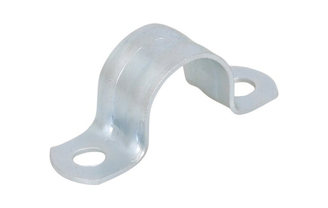

J'ai fini 2 pieds de lit pour la partie fixe.
J'ai testé vite fait en mode replié :
Aucun doute sur la solidité des pieds, même avec juste 2. Je pense que le cadre en bois du sommier craquera avant les pieds  :D
Par contre, comme je le craignais, c'est pas super stable d'avant en arrière.
Pour éviter ça, les pieds du commerce sont fixés au cadre métallique du sommier par une vis.
Mais dans mon cas, c'est un cadre en bois, et il fait seulement 2cm de large.
J'ai peur qu'un système de vis fragilise le cadre du sommier.
Une idée pour fixer les pieds ? Sachant que ça doit rester amovible...

Ce genre de patte vissée sur l'intérieur du cadre (x6)
un boulon fixé tête en bas avec écrou à ailettes traversant la partie horizontale des pieds (planche rose)
https://i.ibb.co/CnL8PLz/0805021.jpg

hawkins a écrit :
Un truc mi mi bois qui vient s'enfiler dessus.
Où ça ? Je ne vois pas trop ce que tu veux dire.
Edit : En rajoutant un petit tasseau en bois par dessus comme ça en vert ?
https://i.ibb.co/zFQ1JfZ/Zoom-Pied-fixe-V2.jpg
Il faut que je vise entre 2 lattes, mais ça me semble faisable.
Je vois le principe mais je ne vois pas où mettre ça.
