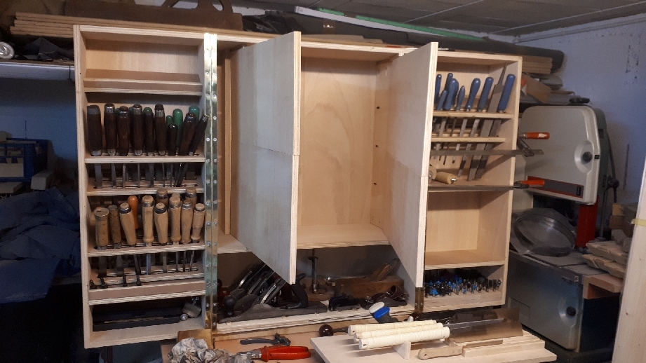

Je suis en train de me faire une armoire à outils et je cherche des aimants à encastrer/coller pour les portes.
C'est même portes seront lourdes avec les outils à l'intérieur.
Auriez-vous des références d'aimants à mettre dans les chants de panneau (ép du CP 15mm) qui seraient costaud au maintien...genre plus de 5kg.
Ceux que je trouve sont tout juste à 2kg de maintien et vu le prix que ça coute, je ne voudrais pas prendre un truc qui ne fonctionne pas.
Merci d'avance pour votre aide :jap:

n°62397959
meuniere
Posté le 17-03-2021 à 16:25:45  profilanswer
supermagnete
Testé et approuvé. [:dame de piques]
J'ai pris des 10kg et 5kg un peu au hasard. 10kg c'est déjà énorme. Tu te fais bien mal au doigt si tu te retrouves entre 2 aimants...
Ce type d'aimant à visser par ex. ? https://www.supermagnete.fr/aimants [...] 15-15-04-N

Si ta porte est équilibrée sur ses gonds, t'as pas besoin d'aimants particulièrement puissants.
Je veux dire que si tu comptes sur la force des aimants pour maintenir tes portes fermées c'est qu'il y a un souci de conception/réalisation… non ?
Pour la puissance des aimants, faut aussi penser à comment les faire tenir dans les chants, la résistance de la colle sera-t'elle suffisante ? En cas de vissage, le chant appréciera-t'il la vis ?
Sinon, ça coûte quasi rien les aimants néodyme, chez Ali. (chez Supermagnete, rien que la livraison c'est bon quoi…   [:vyse] )

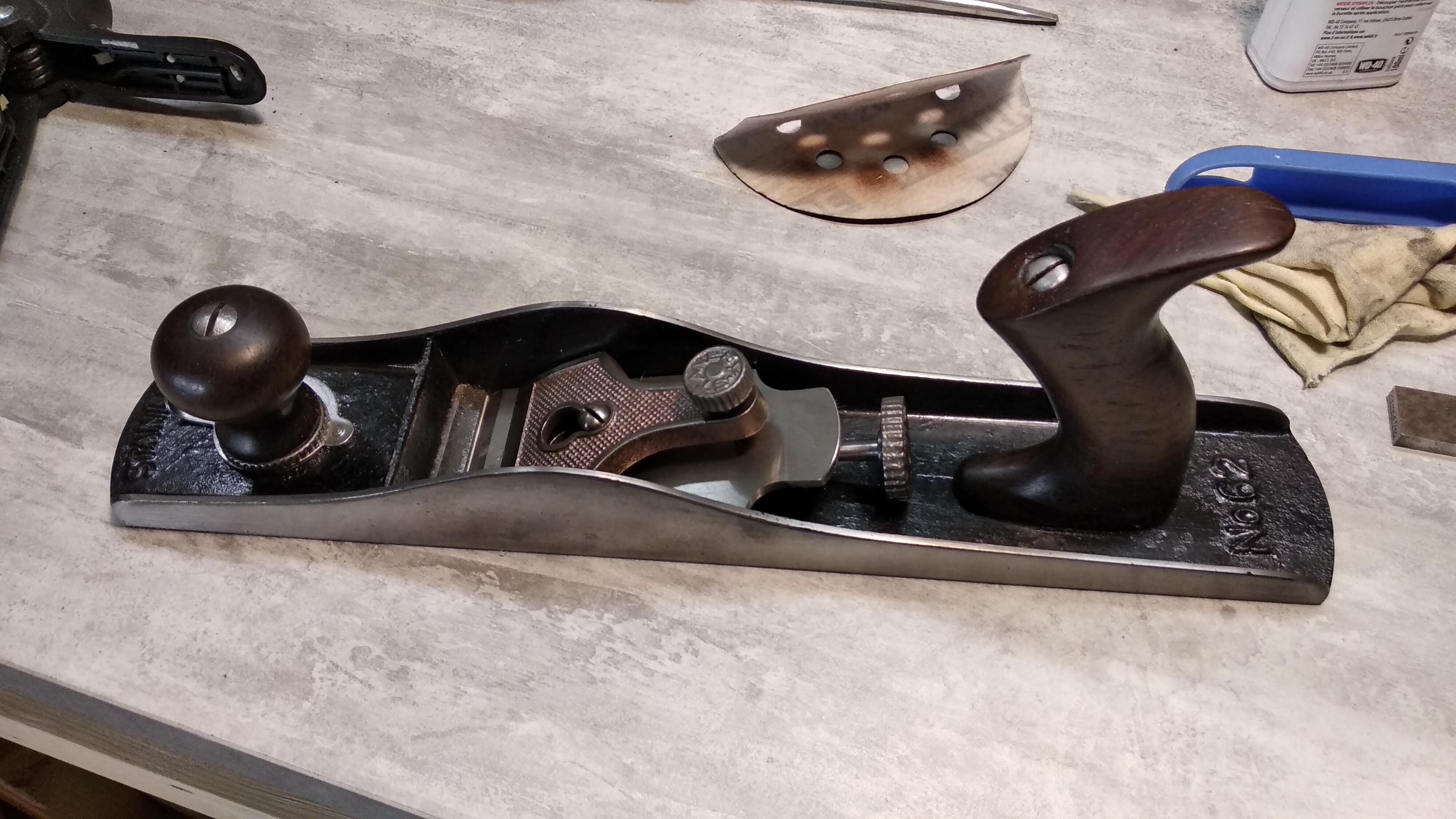

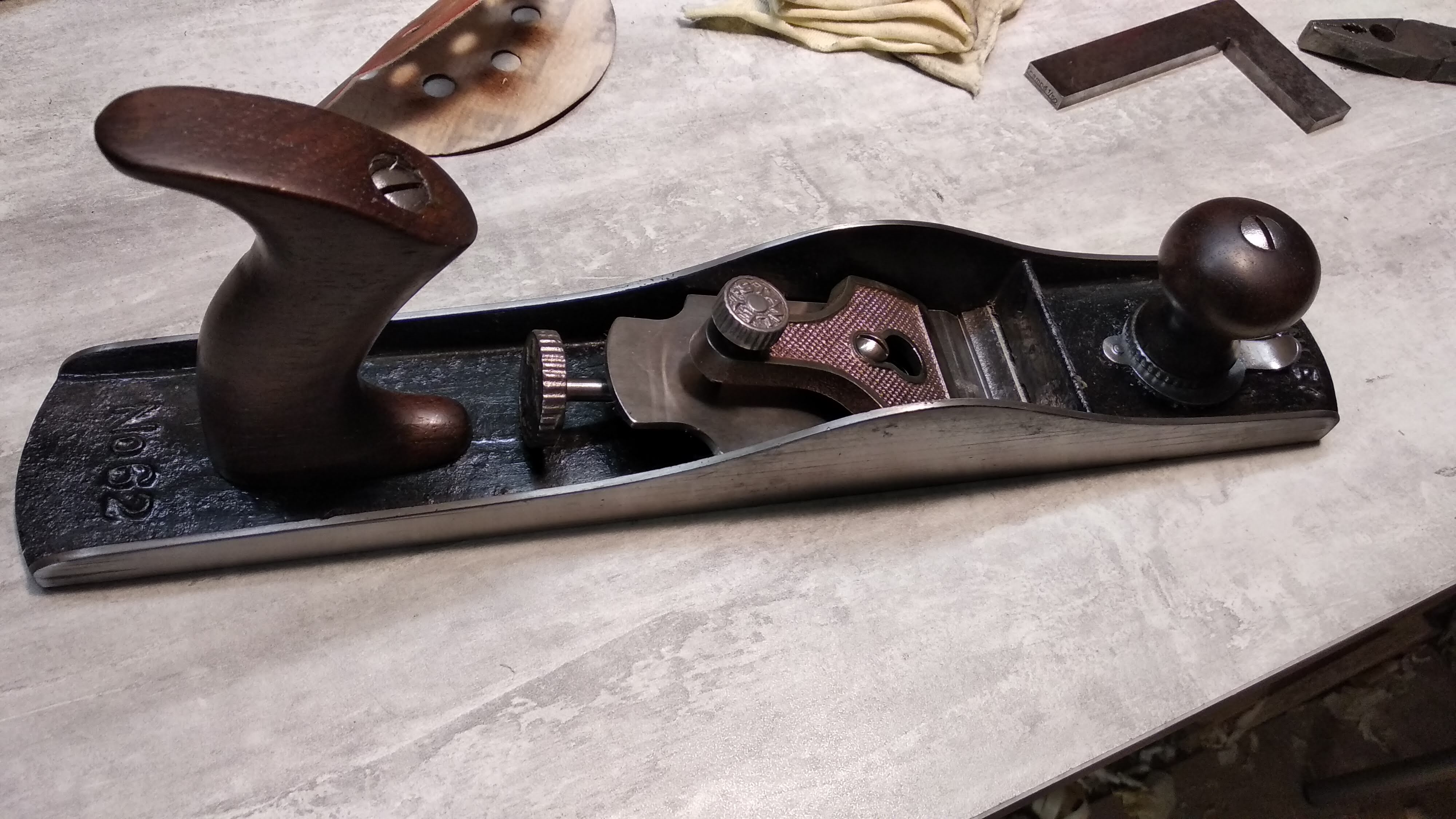

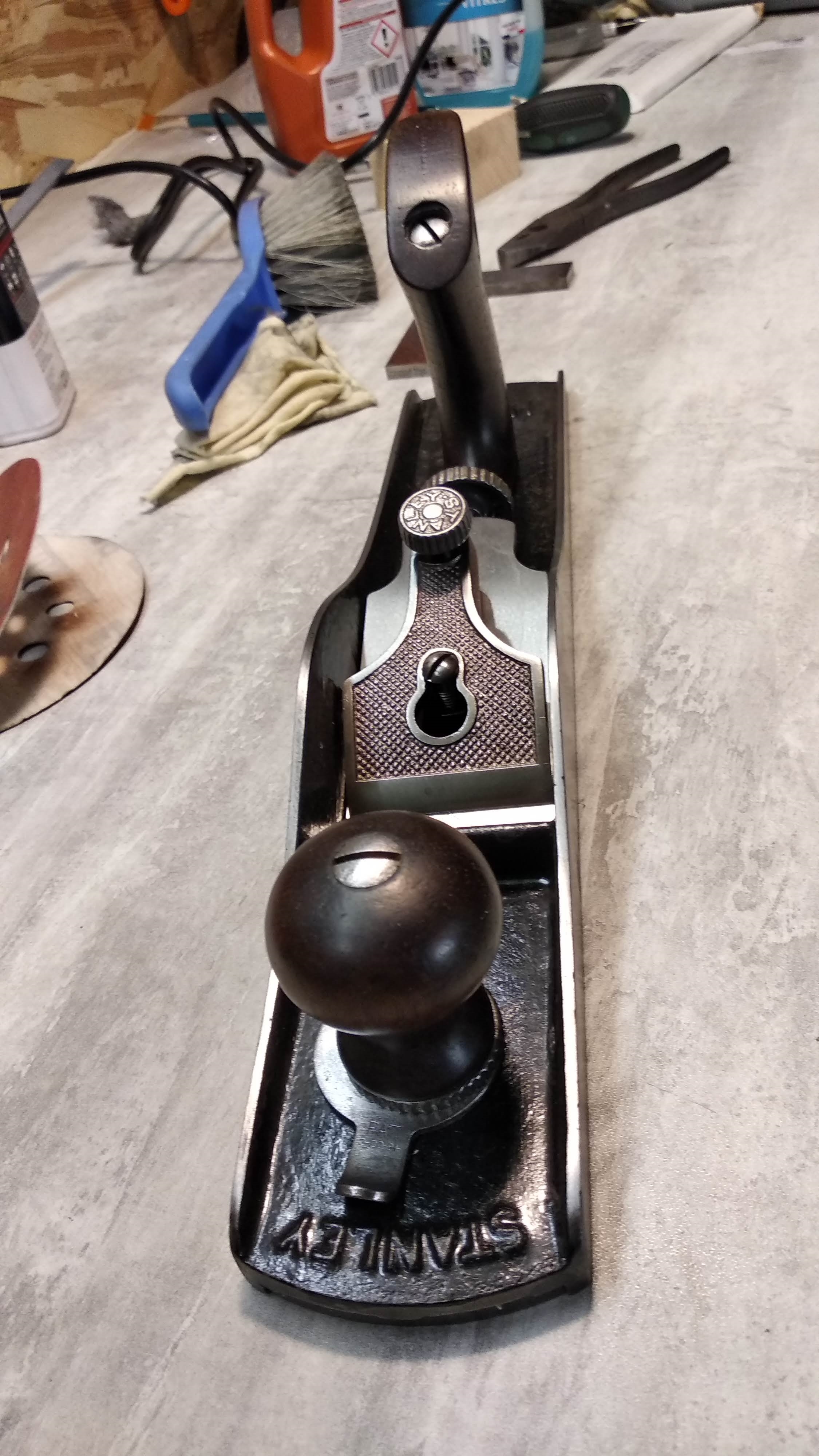

Restauration d'un Stanley N°62
Contexte
Quand on trouve un N°62, on a en général sur 10 exemplaire : 1 en parfait état, 1 avec la lumière réparée et 8 avec la lumière abimée :D
J'ai récupéré la version abimée puis réparé [:bulle_d'o:3]
Le rabot m'a couté 30€, je pouvais bien passer un peu de temps a le remettre d'aplomb :D
Matière d’œuvre
- Vinaigre
- Brosse métallique
- Papier abrasif
- Frameto
- Gomme-laque
- Huile de coude
Outillage utilisé ET PROTECTIONS INDISPENSABLES ASSOCIÉES
- Perceuse a colonne
- Racloir
- Pinceau fin
Étapes et choix
1/ On démonte tout et on balance la moindre pièce métallique dans un bain de vinaigre
2/ Pendant que ça infuse, on gratte le vieux vernis des 2 poignées
3/ Une fois la rouille partie, passage a la brosse rotative montée sur la perceuse a colonne (Hand Tool Rescue-Staÿle)
4/ Le corps ayant été bien attaqué, et ne voulant pas le repeindre, j'ai passé du Frameto sur les accrocs.
    On ne voit pas la différence avec le "japanning" [:eneytihi:3]
5/ 5-6 couches de gomme-laque sur les poignées après un ponçage fin en règle, puis égrenage final à la paille de fer 0000 et une couche de cire pour terminer !
6/ Remontage de l'engin en mettant de l'huile sur tout les pas de vis et tout ce qui coulisse.
7/ Passage de la semelle et des flancs sur une bande abrasive grain 120.
Photos :
https://rehost.diberie.com/Picture/Get/r/68340
https://rehost.diberie.com/Picture/Get/r/68341
https://rehost.diberie.com/Picture/Get/r/68342
Temps
N'en parlons pas ! :o
Coût
40€ !
Le prix d'une lame neuve chez WoodCraft ( https://www.woodcraft.com/products/ [...] jack-plane ) : 20€ + 20€ de frais de port :/
La lame d'origine (une "Stanley Rule & Level" pour les connaisseurs :o) était tellement usée qu'elle dépassait à peine une fois a fond (Des rainures ont été faites a la meuleuse par l'ancien proprio pour pouvoir continuer a la faire avancer :D)
Difficultés rencontrées
Bilan
Il est bô !  [:flagadadim]

n°62402274
n-ico
Posté le 18-03-2021 à 00:21:24  profilanswer
Merci pour les conseils  :jap:
Effectivement j'ai un léger soucis avec mes portes.
Une fois fermé elles ont un léger voile du au poids qu'il y a dedans.
Je ne pouvais pas le prévoir du faite que je ne connais pas le poids, que je mets au fur et à mesure dans l'armoire.
J'ai environ 5 mm entre le haut qui touche et le bas qui touche pas. Et un affaissement de 3 a 4 mm des portes une fois fermés.
Pour l'affaissement j'ai prévu de mettre une butée en dessous du caisson pour que les portes soient au même niveau que le dessous du caisson. Ca je vais gérer.
Quand elles sont ouvertes, cette différence ne se voit pas et n'a pas d'impacte sur l'ensemble.
J'avais pensé aux aimants pour rattraper le jeu du bas entre les portes et le caison principal.
Quand j'appui à cet endroit je ne force pas spécialement et ça permettrait de faire office de "fermeture" par la même occasion...
Voilà voilà...quand on est mauvais faut trouver des astuces :D
L'armoire en cours, qui est loin d'être finie :D

Pour tes portes, le jeu vient de la souplesse des charnières ?
NULL
n°62407058
n-ico
Posté le 18-03-2021 à 14:10:43  profilanswer
Je ne pense pas pour les charnières.
Je penche plus à un mauvais collage légèrement gauche accentué par le poids mal réparti dans les portes.
