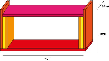

Pour expliquer un peu mieux : c'est pour un sommier peigne (= extensible), d'appoint, hauteur 30cm.
Les pieds doivent être assez solides pour 2 adultes.
Mais pas de problème d'aspirateur ou autre coup, il sera démonté entre 2 utilisations.
J'imaginais ça :
https://i.ibb.co/wcmRNPT/Vue-face.jpg
A gauche c'est le pied "fixe", sous le sommier bleu fixe.Et à droite le mobile, sous la partie extensible du sommier en vert.
Les pieds feraient donc 6cm d'épaisseur, pour 10 cm de long et 30cm de hauteur.
J'en prévoyais 3 : 1 à chaque bout + 1 au milieu. Parce que le sommier est normalement prévu pour être dans un cadre, pas sur pied.
Ca vous paraît correct ?
n°62339339

Le non fixe ne risque t'il pas de se casser la gueule ?  [:transparency]

Le pied ? Tu penses que c'est pas assez stable ? Je peux mettre une base plus large s'il faut.

30cm c'est hyper haut pour ton bricolage. Et l'emmanchement sur le cadre est trop faible selon moi.
Les proportions du dessin me paraissent pas viable en terme de stabilité.

Tu as déjà les planches c'est ça ?
Si oui, à minima je mettrais la planche rouge verticalement, vissée sur la tranche des poteaux avec 4 vis sur chaque pied.

meuniere
Posté le 11-03-2021 à 08:59:55  profilanswer
C'est pas à l'échelle du tout, c'est juste un schéma. Je vous refais ça.
Message édité par meuniere le 11-03-2021 à 09:19:08
n°62340114
Jay Kay
Posté le 11-03-2021 à 09:08:53  profilanswer
Bordel meuniere, autant faire un paint si ton truc est total imprécis :o

n°62340228
meuniere
Posté le 11-03-2021 à 09:20:51  profilanswer
J'ai ressorti l'antique Illustrator de mon époque d'étudiante pour faire ça. C'est déjà bien que j'ai réussi à me souvenir comment ça marche  :o
J'ai failli tenter avec autocad, mais j'ai tout oublié  :(

meuniere
Posté le 11-03-2021 à 10:01:08  profilanswer
J'ai pas de papier à carreau ni de règle ni de scan  :lol:
Donc ça donne ça :
https://i.ibb.co/y01p01h/Vue-face2.jpg
(1 rectangle blanc en bas et à gauche = 2 x 10 cm  C'était juste pour me donner l'échelle)
La ligne marron continue et celle en pointillé, c'est une latte qui vient tenir le cadre qui est fixé sous les montants du sommier.
Cf. là pour voir comment c'est fait un sommier peigne : https://www.literie-a-domicile.com/ [...] sedac.html
Le mien est pareil, mais avec un cadre bois, et non métal.
En pseudo 3D, le pied "fixe" donne ça :
https://i.ibb.co/0F8VbBB/Vue-2.jpg
Les pieds standard en plastique ou hêtre, c'est 22cm de haut.  ;)
Edit : correction, le sommier fait 2x70cm de large, et pas 80.
Message édité par meuniere le 11-03-2021 à 10:10:01
n°62340713
jluc
Nothing else matters ...
Posté le 11-03-2021 à 10:01:54  profilanswer
Tes 3 pieds à droite doivent être reliés par un cadre sinon le dormeur de droite va avoir le mal de mer au mieux
fais un cadre un peu plus petit en décalant les 2 pieds des coins légèrement vers le centre, afin de pouvoir glisser ce cadre sous le lit
Pieds du milieu aussi reliés par un cadre stp

meuniere
Posté le 11-03-2021 à 10:11:49  profilanswer
Le sommier est déjà fait.
C'est un bricolage à partir de 2 sommier ordinaire que j'ai démonté et remontés imbriqués et décalés.
Le mien est exactement comme dans le lien que j'ai mis juste avant.
Je ne vois pas bien ce que tu veux dire en décalant les pieds. En sachant que j'ai les barres transversales fixées sous le sommier qui "bloquent".
Edit : là on voit mieux comment c'est fait. https://bonplan-matelas.com/sommier [...] 43733.html
Et j'ai enfin retrouvé le lien du truc que j'ai pris en modèle :
http://www.trafic-amenage.com/foru [...] 0e66835d5d
J'ai prévu des pieds de la partie "fixes" plus fin, c'est pour ça que je prévoyais de les reliés en bas aussi.
Message édité par meuniere le 11-03-2021 à 10:19:45
n°62340931
Jay Kay
Posté le 11-03-2021 à 10:19:02  profilanswer
Donc ça donne ça :
bis repetitas : la planche rouge, faut la mettre verticalement, et ça devrait le faire.
faut pas prendre le centre :o

n°62341013
tinc
Posté le 11-03-2021 à 10:24:55  profilanswer
Hors coeur ça devrait en effet mieux se passer...

meuniere
Posté le 11-03-2021 à 10:25:56  profilanswer
Comme ça ?
https://i.ibb.co/F5SHzcX/Vue-3.jpg
Pour le côté tête, ok.
Mais pour côté pieds et milieu, c'est pas top : je ne pourrai pas glisser de bordel sous le lit...
Message édité par meuniere le 11-03-2021 à 10:29:03
