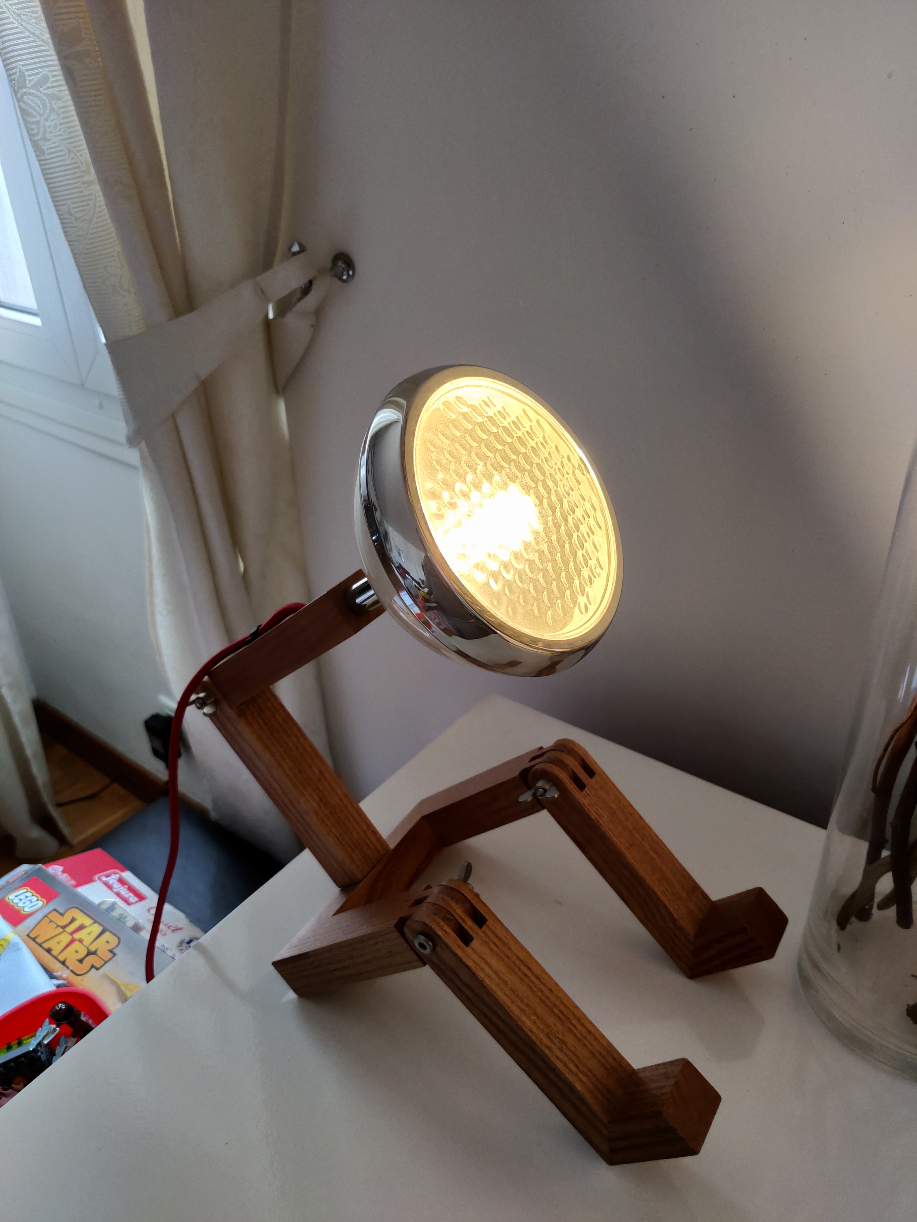

pingu balboa a écrit :
https://rehost.diberie.com/Uploads/ [...] .7.min.jpg
J'ai presque la même, mais avec un truc qui ressemble à un phare de voiture  [:yantzy:4]
aurais-tu l'obligeance de partager les dimensions de la structure de ce petit bonhomme ?
merci [:skaine]

otobox a écrit :
Ca fait quelques mois que la fabrication de cette lampe est sur la rampe. Me manque juste du temps :/
On le l'a offerte déjà construite, c'est plus rapide  :O
merci [:skaine]
Oui je peux faire ça d'ici ce soir, le plan sera à vendre 20€  :O

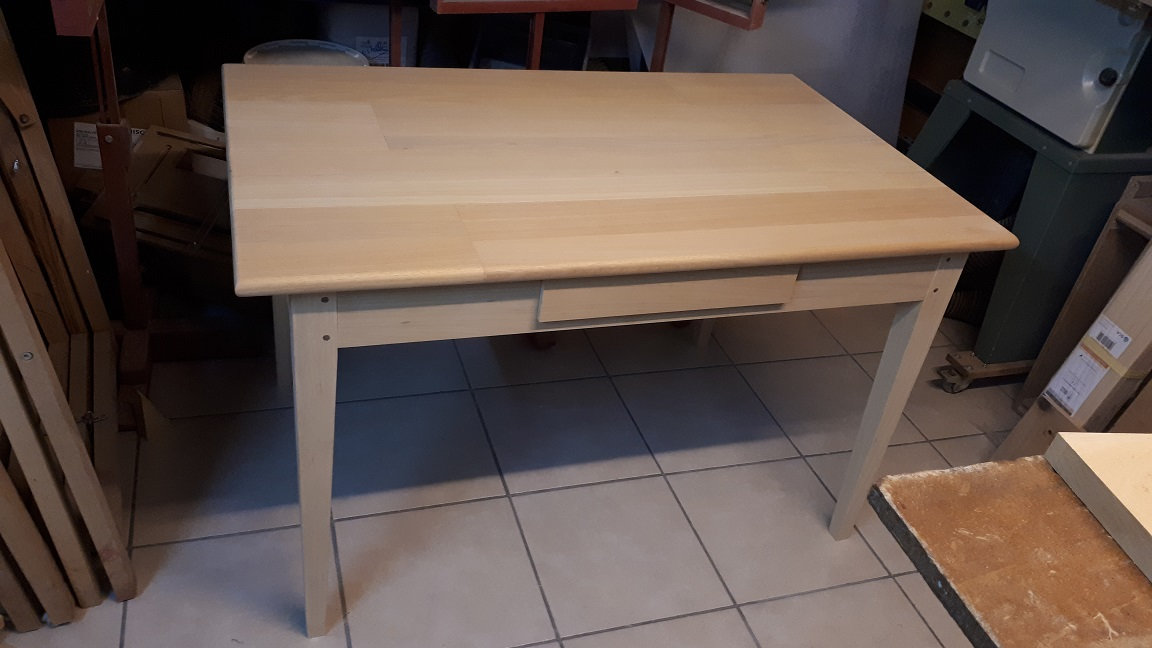

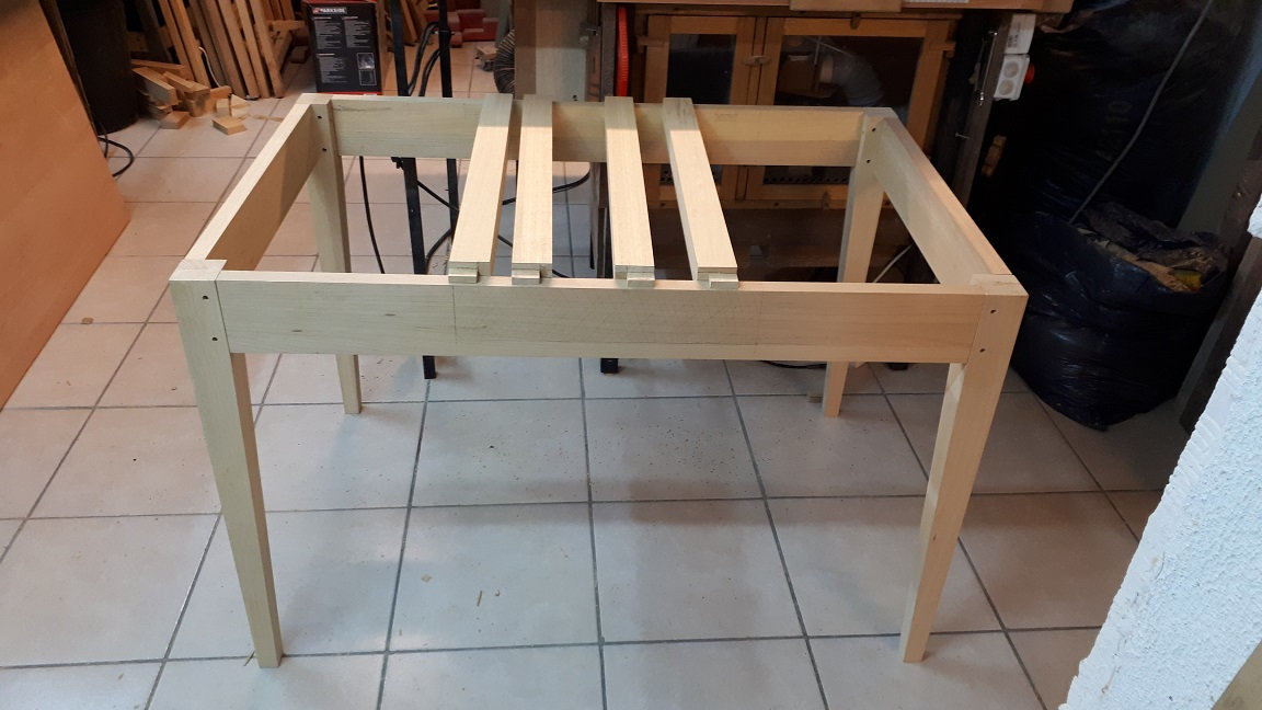

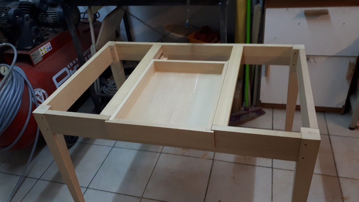

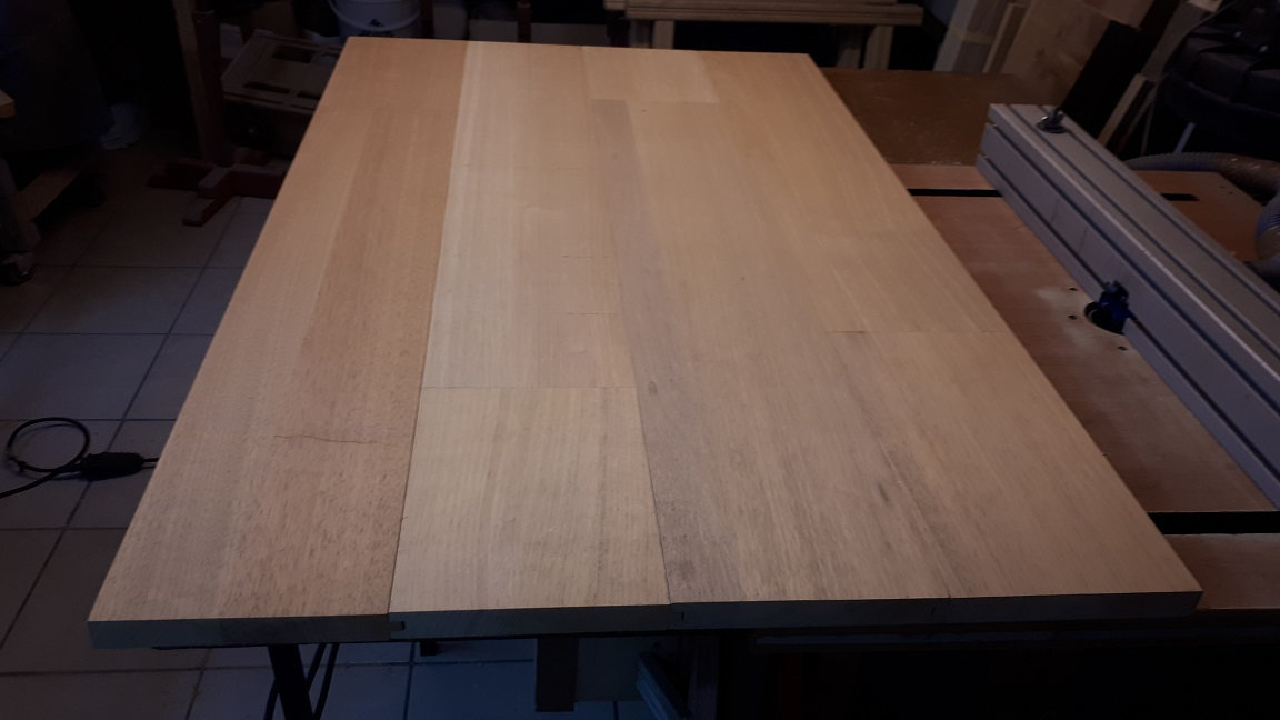

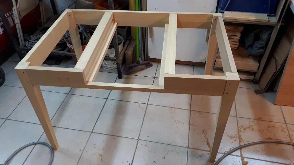

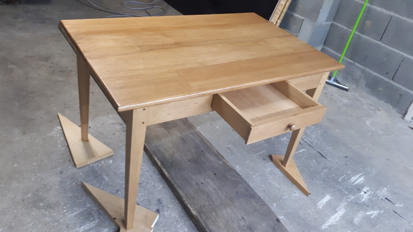

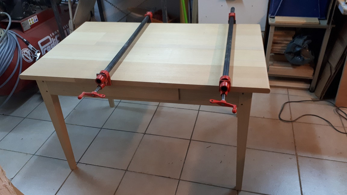

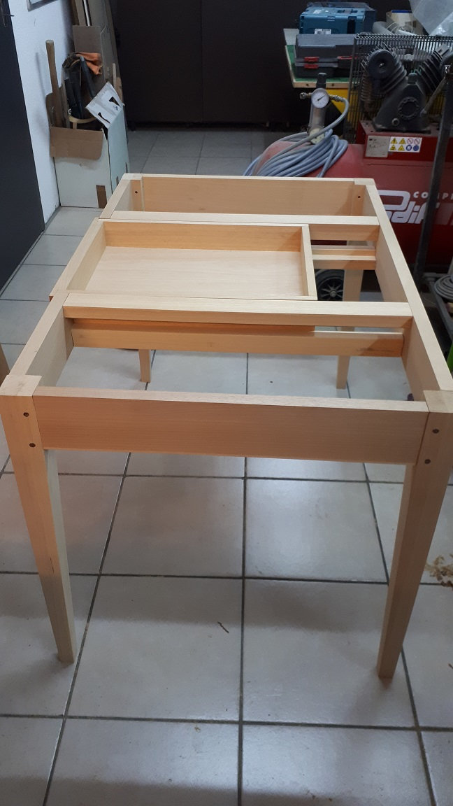

Bureau de travail pour ma chérie

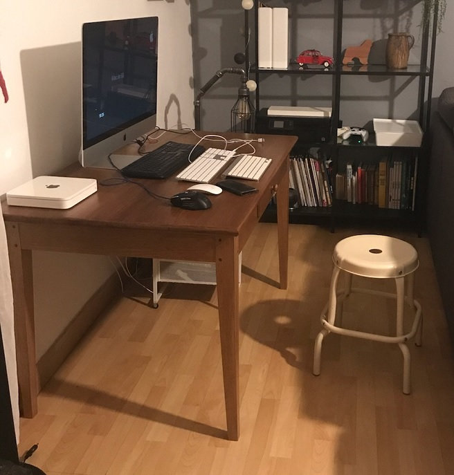

Contexte:
Ma dame est peu servie pour installer son Mac 27", actuellement il est posé sur une desserte en verre qui doit faire 40cm de profondeur sur 80cm de large.
Le manque d'aise et de place pour travailler correctement, ainsi que la position pas du tout idéale, m'a fait lui proposer de lui fabriquer un vrai bureau en vrai bois d'arbre :o
Elle m'a toujours dit qu'elle aimait le miens, bureau classique en chêne avec un tiroir, que j'avais chiné pour peanuts il y a quelques années dans un Emmaüs.
Du coup c'est parti pour faire du copeaux!

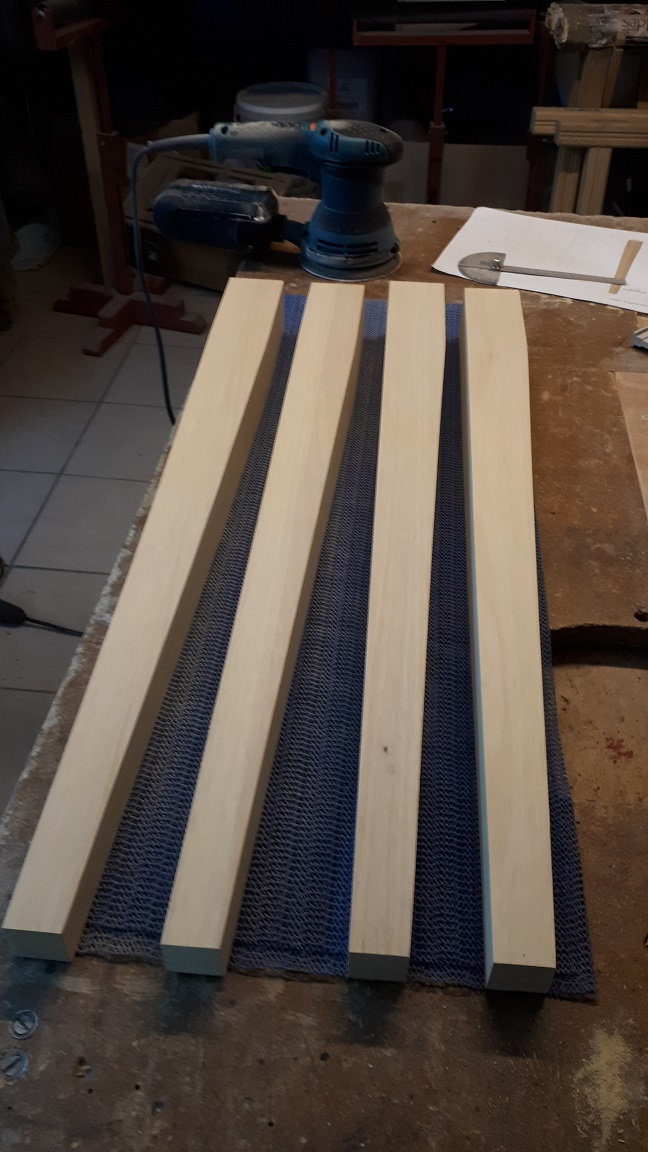

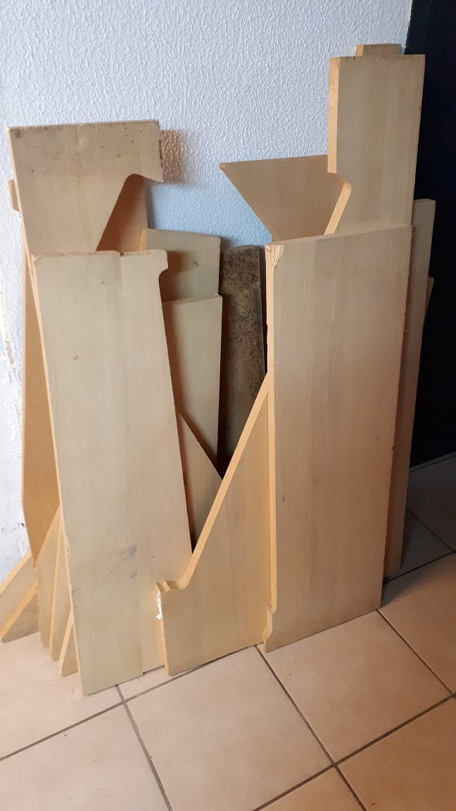

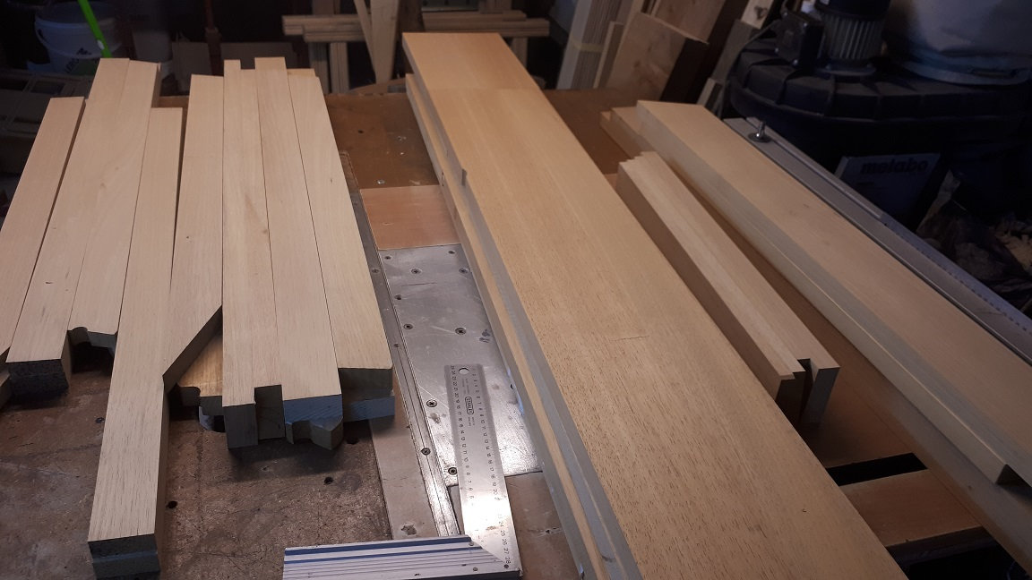

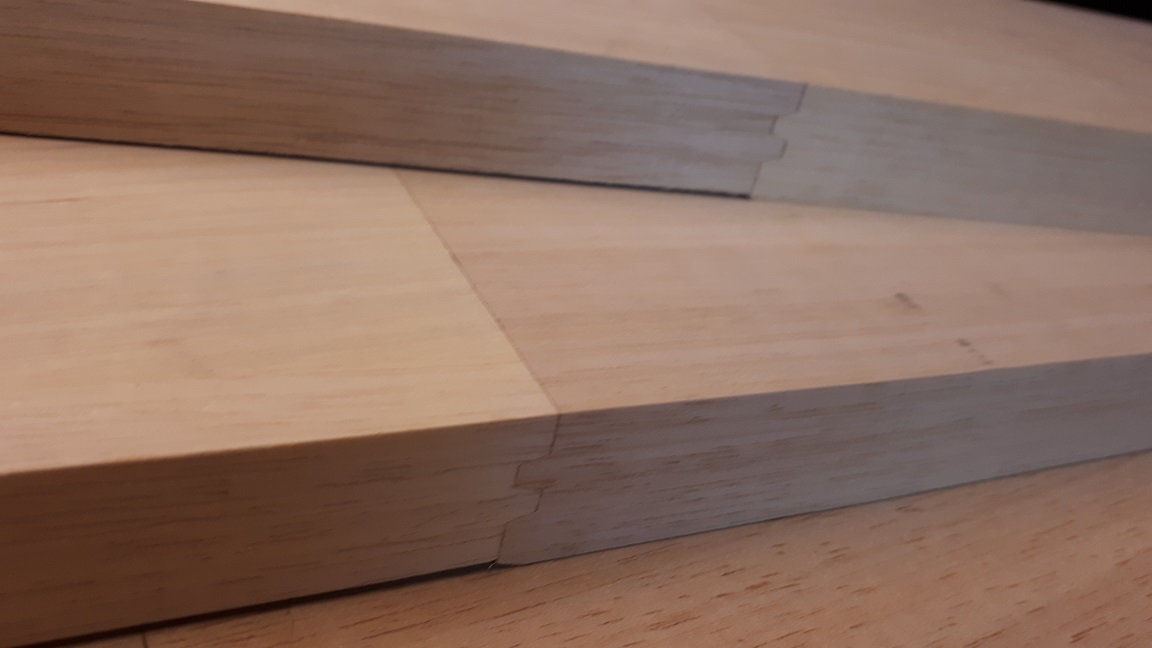

Matière d’œuvre:
J'ai un stock certain de bois d’œuvre récupéré via des déchets de menuiserie que je faisais venir par benne de 11m3, une fois par an.
Je gardais les beaux morceaux, chutes d'escaliers pour la plupart et brulais le reste dans la cheminée.
Il s’agit de Tauari, bois exotique assez dense qui se travail super bien.
J'ai trop peu de chêne et je le réserve pour un autre chantier (très certainement un autre CR à venir, mais le chantier n'est pas encore commencé :sweat: ).

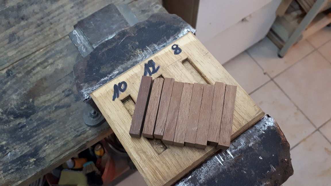

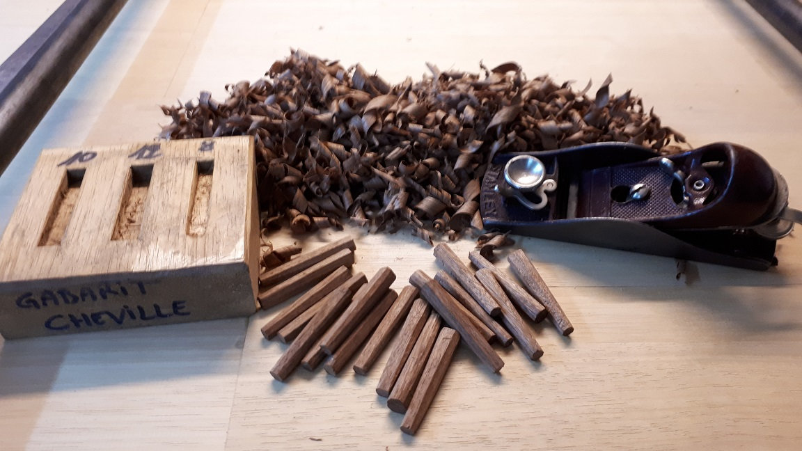

Et un peu d'Amarante pour les chevilles de fixation.
https://zupimages.net/up/20/49/utkc.jpg

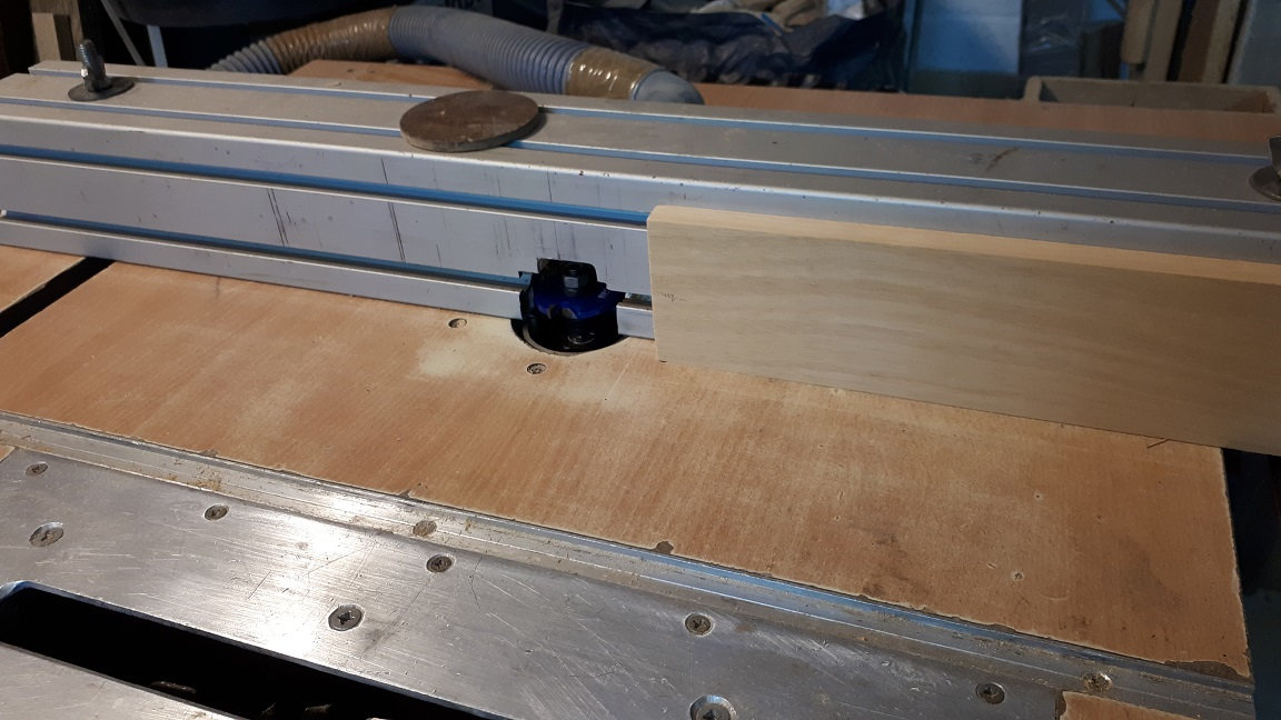

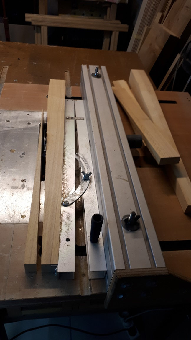

Outillage utilisé ET PROTECTIONS INDISPENSABLES ASSOCIÉES:
Scie sous table/défonceuse sous table.
Dégau/rabot
Défonceuse à la volée
Scie onglet radiale
Scie à ruban
Perceuse visseuse
Perceuse à colonne

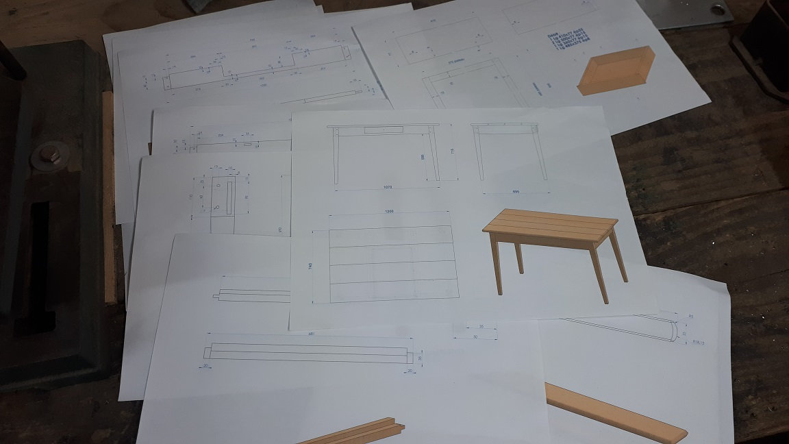

0) Conception des plans sur Solidworks
Bureau Lg1200 P740 H715
https://zupimages.net/up/20/49/m12i.jpg
1) Débit des morceaux et surfaçage 1 face pour le collage des futures pièces à usiner.
Puis aboutage des panneaux pour le plateau, avec une fraise à encoller 8/955.501 de chez CMT.
Je suis obliger de passer par cette étape pour avoir des sections et des longueurs adéquates pour ce chantier.
https://zupimages.net/up/20/49/7l3d.jpg
Détail de l'assemblage des lames pour le plateau
https://zupimages.net/up/20/49/d5sn.jpg
2) Collage des différents éléments pour avoir les bonnes sections à usiner.
Dégauchissage puis rabotage pour avoir les bonnes cotes.
https://zupimages.net/up/20/49/rjyk.jpg
3) Usinage des rainures et languettes sur les lames du plateau avec des disques à rainurer sur la déf sous table, puis assemblage à blanc.
https://zupimages.net/up/20/49/7jnh.jpg
4) Usinage des pieds avec le gabarit réglable qui va bien pour avoir deux faces effilées.
https://zupimages.net/up/20/49/ge05.jpg
Puis ponçage.
https://zupimages.net/up/20/49/82wq.jpg

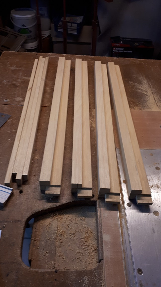

5) Usinage des guides pour le tiroir, qui serviront aussi à maintenir le plateau.
Usinages réalisés à la scie sous table pour faire les feuillures.
Les tenons à la scie à ruban dans le sens de la longueur et scie jap pour enlever l'épaisseur.
Les 4 chutes serviront aussi pour le maintien du plateau sur les 2 extrémités du chassis. Les 4 morceaux seront collé pour en faire 2....pas de perte! :D
https://zupimages.net/up/20/49/buwq.jpg

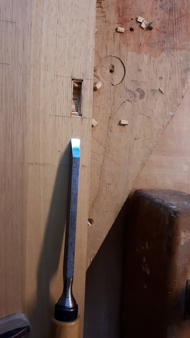

6) Usinage des différents tenons/mortaises et perçages.
La première mortaise réalisée au ciseau à bois/bédanes
Les tenons comme les premiers...Scie à ruban et scie jap.
Les perçages à la perceuse à colonne.
Les trous des traverses sont décalés de quelques mm par rapport à ceux des pieds, ce qui permettra de serrer les traverses lorsque je mettrais les chevilles....donc pas de colle pour la partie assemblage chassis :jap:
https://zupimages.net/up/20/49/w755.jpg

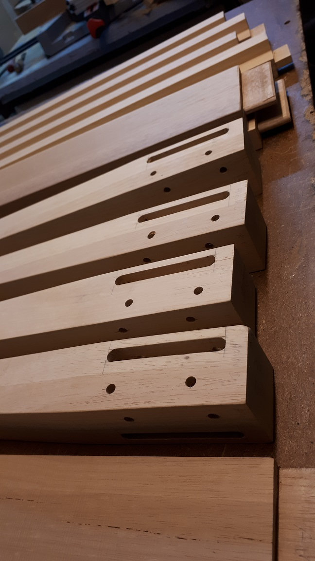

Quand j'ai réalisé le temps que j'avais mis à la 1ère mortaise et la quantité qu'il me restait à faire et la non motivation pour me les taper à la main.....
J'ai sortie la OF1010 :ange: .....beaucoup, beaucoup plus rapide :D
https://zupimages.net/up/20/49/mt68.jpg

7) Montage à blanc du chassis pour voir si tout était d'aplomb/d'équerre/de niveau....bref pour voir si tout colle quoi :lol:
https://zupimages.net/up/20/49/p7lw.jpg
8) Découpe du passage du tiroir et re-montage à blanc avec les traverses guides.
https://zupimages.net/up/20/49/ur50.jpg

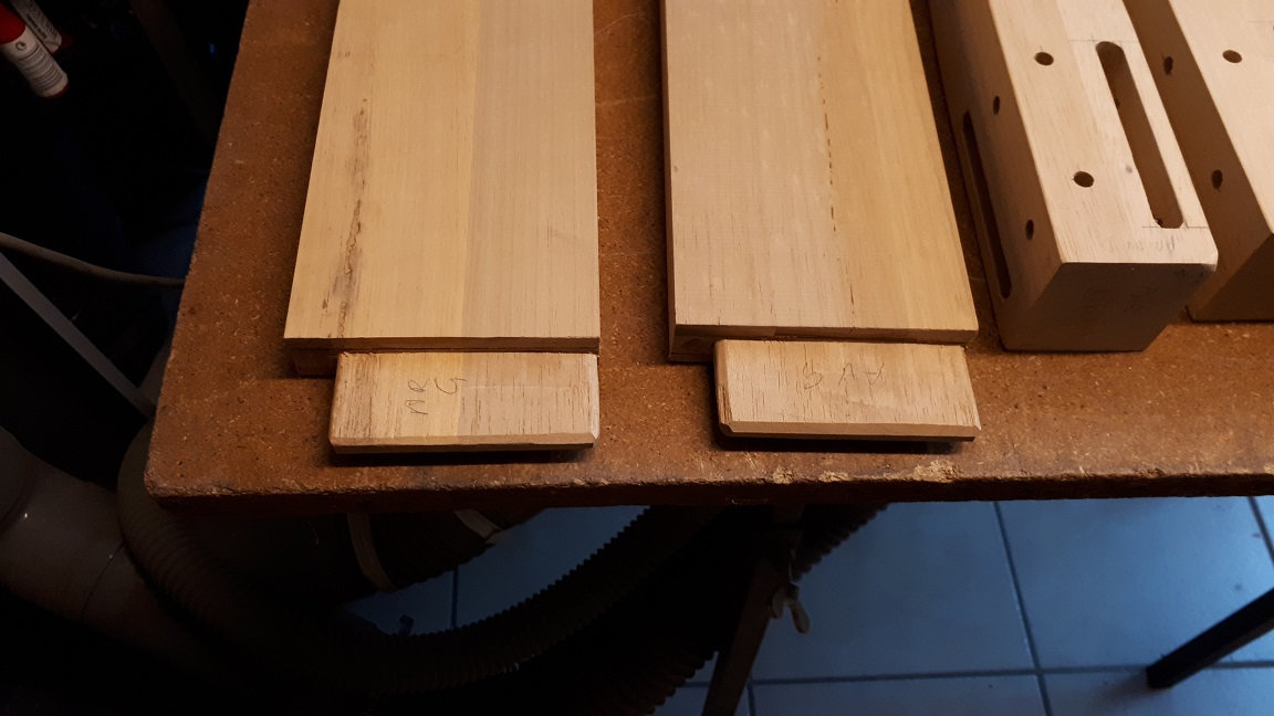

9) Usinage des façade/cotés/arrière du tiroir avec des disques à rainurer de 5mm plus un léger décalage de quelques 10èmes pour que le fond puisse rentrer.
https://zupimages.net/up/20/49/k3uh.jpg
10) Montage à blanc du tiroir dans son logement.
https://zupimages.net/up/20/49/j4po.jpg

12) Découpe à la scie à onglet/radiale des bouts d'Amarante pour réaliser les chevilles, j'ai sorti mon petit gabarit pour leur donner leur forme.
https://zupimages.net/up/20/49/202w.jpg
Après quelques coup de rabot de paume et quelques copeaux qui sentent bon (perso j'adore cette odeur d'essence d'arbre :love: )...les chevilles finies
https://zupimages.net/up/20/49/95wo.jpg

15) Mise en place du plateau et rectification du pourtour du chassis (dessus du chassis) pour que le dessous du plateau épouse correctement le dessus du chassis.
Réalisé avec la ponceuse à bande.
https://zupimages.net/up/20/49/3tic.jpg

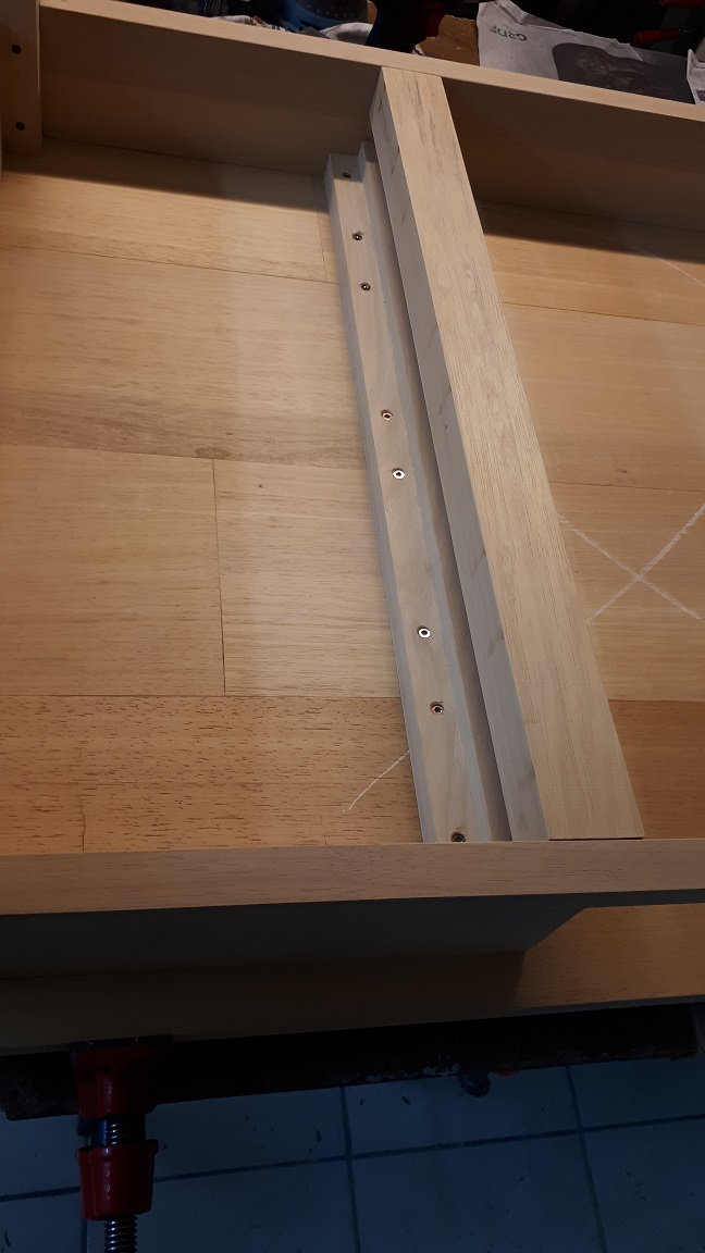

16) Assemblage du plateau sur les traverses guides et les 2 tasseaux latéraux (on ne les vois pas car je les ai rajouté après la réalisation des photos :( )
Assemblage avec des vis. Les lames du plateau ne sont pas collées entre elles, ce qui permettra de bouger si elles en ont envie :lol:
https://zupimages.net/up/20/49/b4yv.jpg
17) Voilà le bureau presque fini....reste à trouver un bouton pour le tiroir et faire la finition.
https://zupimages.net/up/20/49/dcqg.jpg
18) Quelques jours plus tard et quelques couches de vitrificateur en chêne ciré teinté.
En cours:
https://zupimages.net/up/20/49/rw3s.jpg
Fini :jap:
https://zupimages.net/up/20/49/qbim.jpg
Temps:
2 week-end complets sans compter la finition et le temps de séchage.
Coût:
Rien! c'était que des chutes :o
En dehors du vitrificateur à 30 boules.
Difficultés rencontrées:
Faire ces putains de demi arrondi sur les chants du plateau :fou:
Bilan:
Je suis super content d'avoir réussi un truc qui plait.
Outils que j'ai regretté ne pas avoir/Acquisitions prévues suite à ce make :
Une fraise ou un outil qui va bien pour faire les demis arrondis propres sur le pourtour du plateau.
Genre ça https://fr.aliexpress.com/item/1005 [...] gJVZPD_BwE
merci [:skaine]
Alors pour revenir sur cette lampe : c'est pas bien compliqué
https://rehost.diberie.com/Uploads/7/20201202-002410-535469b6-1aad-4ae3-8bbe-a50e130ff0c4.7.res.jpg
Edit : la section des tasseaux n'est pas carrée, le petit côté fait 2.5cm
Message édité par pingu balboa le 02-12-2020 à 08:51:29

n-ico a écrit :
#IAMAMAKER
[url=https://forum.hardware.fr/hfr/Discussions/Loisirs/make-manufacture-hfr-sujet_110935_1088.htm[/url]
Du travail de pro :)
Dommage pour le tiroir qui dépasse en position fermée
https://rehost.diberie.com/Uploads/ [...] .7.res.jpg
au top. C'est ce que j'avais imaginé :D
merci
merci
J'ai oublié une dimension, j'ai édité : la section des tasseaux n'est pas carrée, le petit côté fait 2.5cm
Merci  :jap:
Comme dit précédemment, j'ai fait un copier coller d'un bureau existant suivant la commande que l'on m'a fait.
Donc le tiroir est fait à l'identique de son jumeau :)

Ce que je n'ai pas réussi à faire au final.
pingouinnuclaire a écrit :
Eh bah. Superbe réalisation!
Merci  :jap:
saarh a écrit :
Ouahou. Bien pensé, précis, propre....j'adore. Du super boulot ;)
Merci  :jap:
Edit pour l'explication du plan des "déchets" récupérés à yorfdog. :o
Message édité par n-ico le 02-12-2020 à 11:38:22
