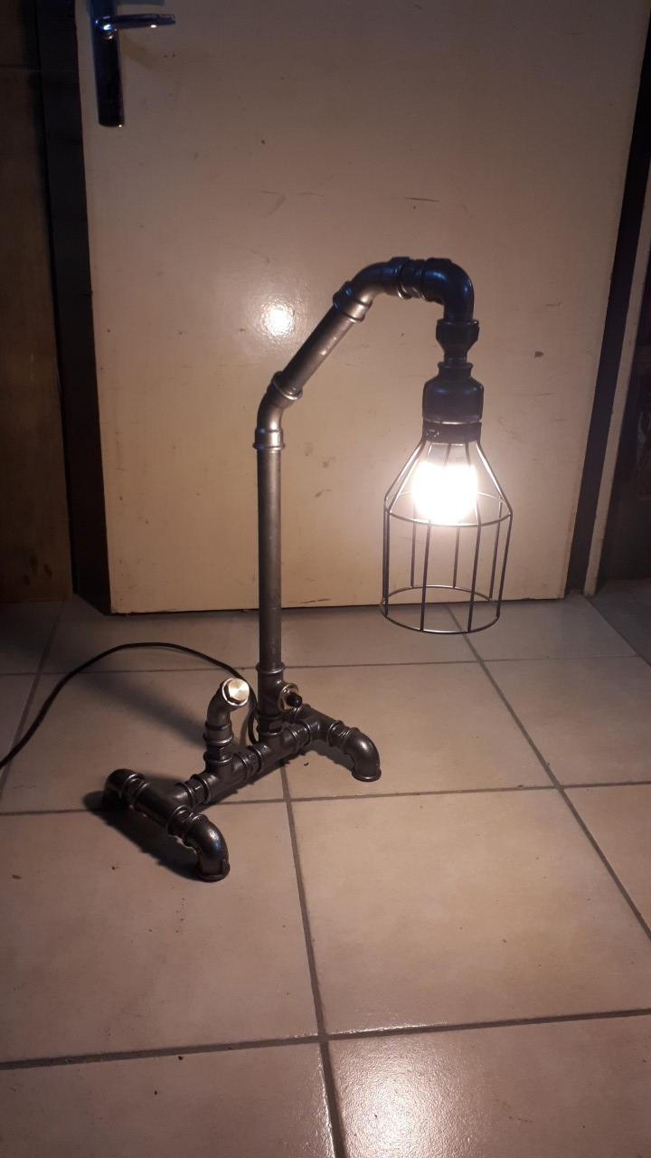

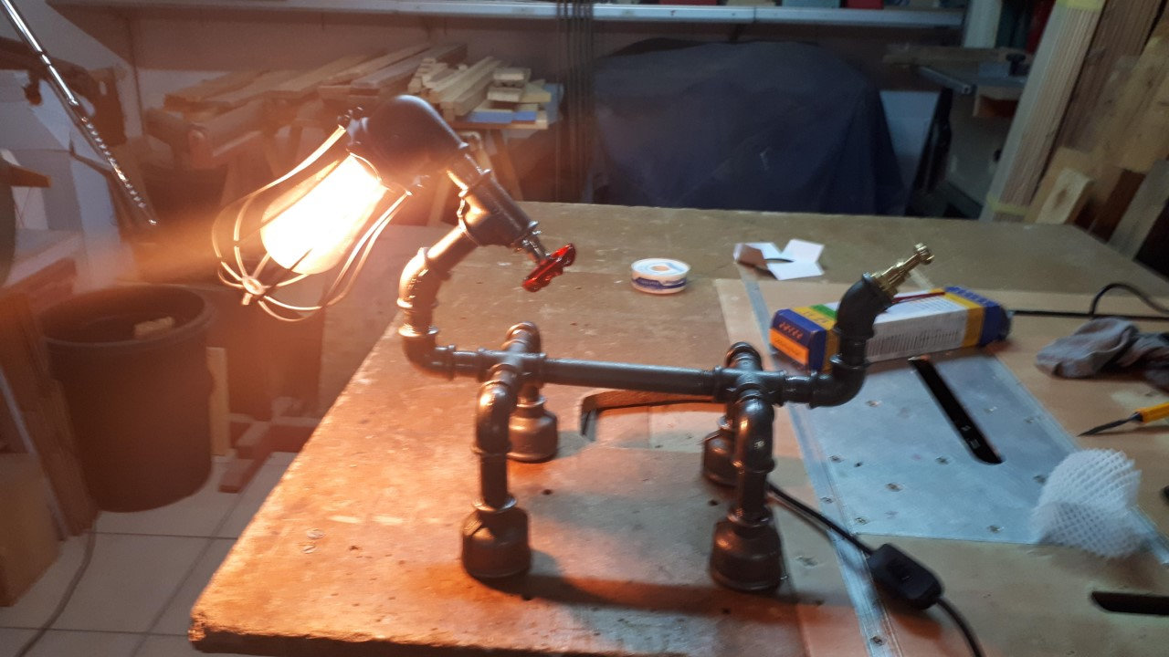

n°61480024
n-ico
Posté le 30-11-2020 à 14:15:48  profilanswer
Dans un autre style, des lampes que j'avais fait il y a un an :)
C'est sympa à faire.
Les embouts/coudes/manchons et autres accessoires comme la douille, ont été acheté sur le net. En magasin type LM c'est hors de prix et c'est une qualité "déco", donc de moindre épaisseur.
Là, ce sont de vrais manchons de plombiers. Les tubes Ø27 ont été acheté à mon taf en barre de 6m, coupés et filetés par mes soins avec des filières Virax.
https://zupimages.net/up/20/49/6hvi.png
https://zupimages.net/up/20/49/jfyy.jpg
n°61480744
jimmy19787​7
Posté le 30-11-2020 à 15:30:50  profilanswer
J’espère que le robinet rouge permet de faire dimmer la lumière  [:sire de botcor:1]
