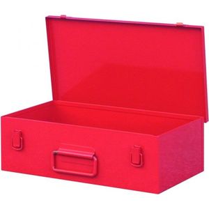

Posté le 01-02-2018 à 13:12:06  profilanswer
-neon- a écrit :
mais pour la trempe j'aimerais bien un truc refermable et résistant. Je songe à une poissonnière... [:klemton]
Une caisse à outils en métal ça irait pas ?
Genre ça https://i2.cdscdn.com/pdt2/2/2/8/1/300x300/out3223430151228/rw/caisse-rangement-metal-perc.jpg
Ou ça avec l'avantage d'avoir des mini bacs où poser les lames trempées pour les laisser finir de refroidir tranquillement… https://i2.cdscdn.com/pdt2/2/9/9/1/300x300/tec3349355002299/rw/tec-hit-caisse-outils-vide-5-compartiments-metal.jpg
5 à 10€ sur LBC…

-neon-
Illuminé
Posté le 01-02-2018 à 13:44:29  profilanswer
Normalement tu attends pas trop entre la trempe et le revenu (en théorie faut pas que l'acier redevienne "froid" il me semble). Une simple caisse ferait l'affaire je pense, comme sur ta première photo. Le coup des poissonnières aussi ça marche pas mal et ça se trouve à 5 ou 10€ sur lbc aussi. [:klemton]
L'atelier sous l'éclipse - "One side of me says, I'd like to talk to her, date her. The other side of me says, I wonder what her head would look like on a stick?"

tarpan66
Posté le 01-02-2018 à 14:24:38  profilanswer
Non, je crois pas, d'ailleurs certains préconisent même de polir la lame avant le revenu pour bien percevoir les changement de couleur, donc tu pars bien de la lame froide, c'est un réchauffage ;)
