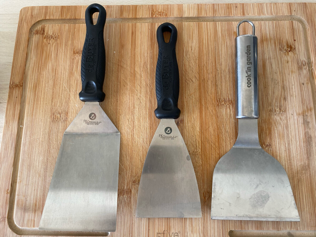

Posté le 20-04-2025 à 19:16:44  profilanswer
Salut la meute  :D
Avez-vous des ustensiles style spatule pour la plancha ? Vous utilisez quoi ? Je vais récupérer une plancha inox krampouz du coup vous conseillez des modèles adaptés et durables en spatule inox ?
Merci  :jap:
L'alcool tue lentement... on s'en fout on n'est pas pressé
n°72765948
diamond2
///Made in Tchernobyl
Posté le 21-04-2025 à 09:27:23  profilanswer
Moi j’ai ça :
https://img3.super-h.fr/images/2025/04/21/snapshot_16807c3765453dfa480d9.jpg
2 spatules de Buyer : elles sont assez souples
1 spatule cook’in garden : très rigide
Je préfère la rigidité de la dernière.
Mais les dB sont bien aussi.
Message édité par diamond2 le 21-04-2025 à 09:27:44
