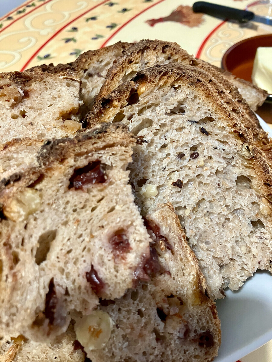

J'ai perdu la toile en lin, je mets un torchon en coton ou lin. Ça marche nickel
J'ai fait un pain au kéfir au lait. Je vous avoue que j'ai bien galéré, la pâte collante et un vrai blob. En plus j'ai enchaîné les erreurs, au moment de rajouter le liquide ma main a un peu glissé et comme j'avais plus de farine forte et j'ai mis de la normale. Vous vous foutez bien que ca pas trop fonctionné avec une hydratation autour de 85%. Mais au goût et texture c'est top. En gros j'ai tout touillé et voilà.
https://rehost.diberie.com/Picture/Get/r/358683
https://rehost.diberie.com/Picture/Get/r/358682
https://rehost.diberie.com/Picture/Get/r/358681

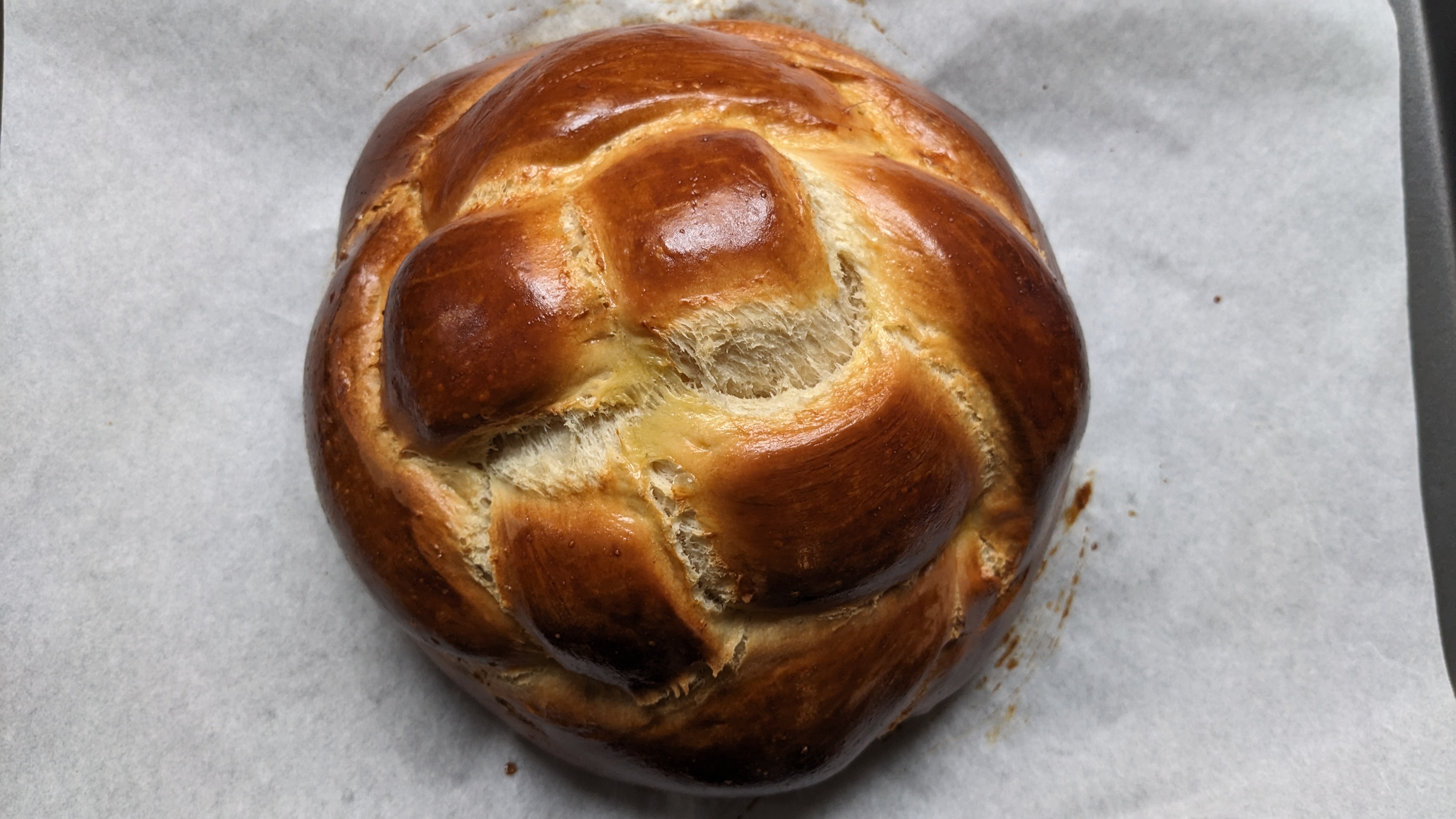

Et hier c'était shallah
https://rehost.diberie.com/Picture/Get/r/358684
https://rehost.diberie.com/Picture/Get/r/358685

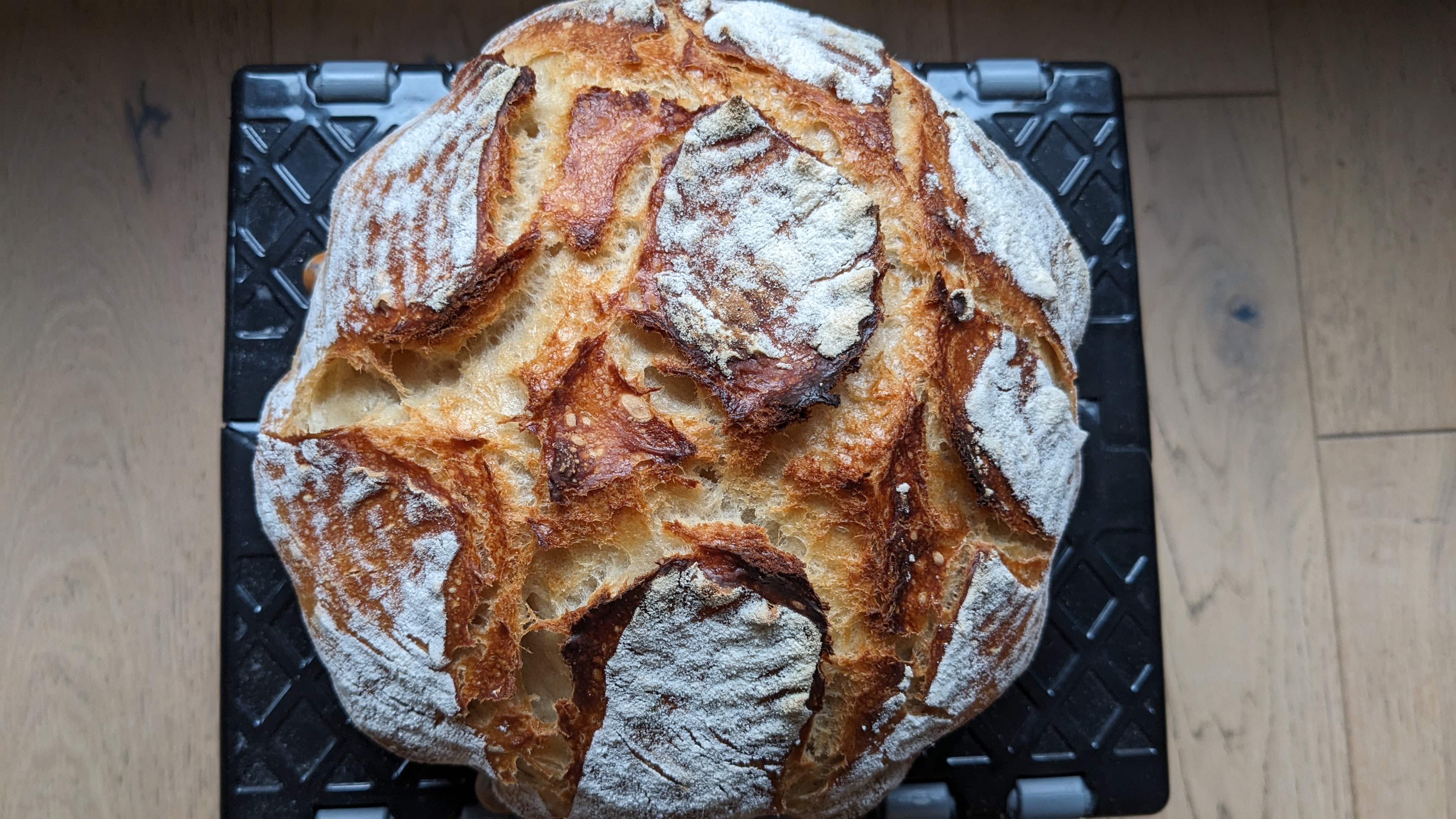

Productions d’hier  :o
Full t80, levain 10h TA 12h 6 degrés
https://img3.super-h.fr/images/2025/02/08/snapshot_984943658.jpg

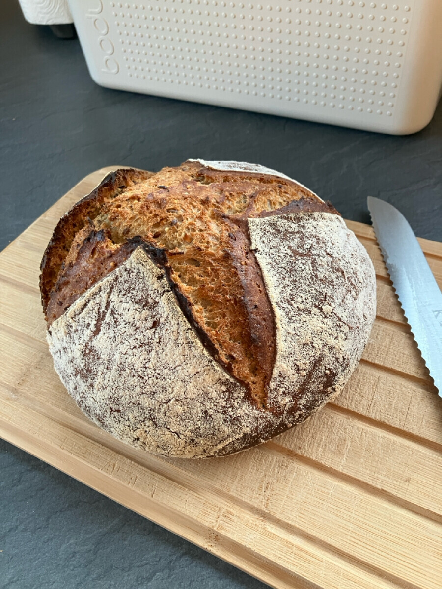

1/3 sarrasin 2/3 T80, protocole idem
https://img3.super-h.fr/images/2025/02/08/snapshot_114410893072b2ba6927c62ec5.jpg

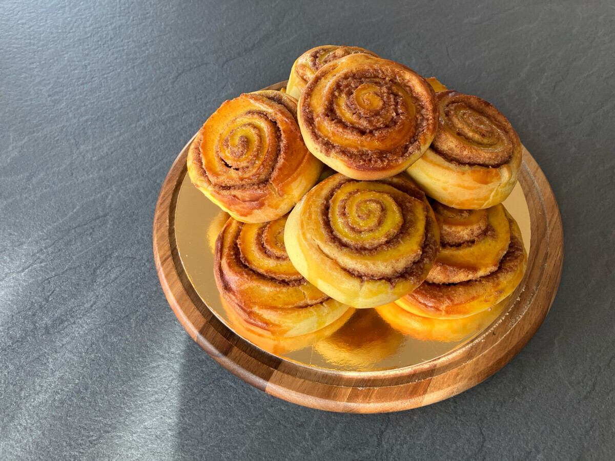

Roulés à la cannelle aux œufs de Penly  [:dileste3:8]
https://img3.super-h.fr/images/2025/02/08/snapshot_470211272a06228c600211acc.jpg

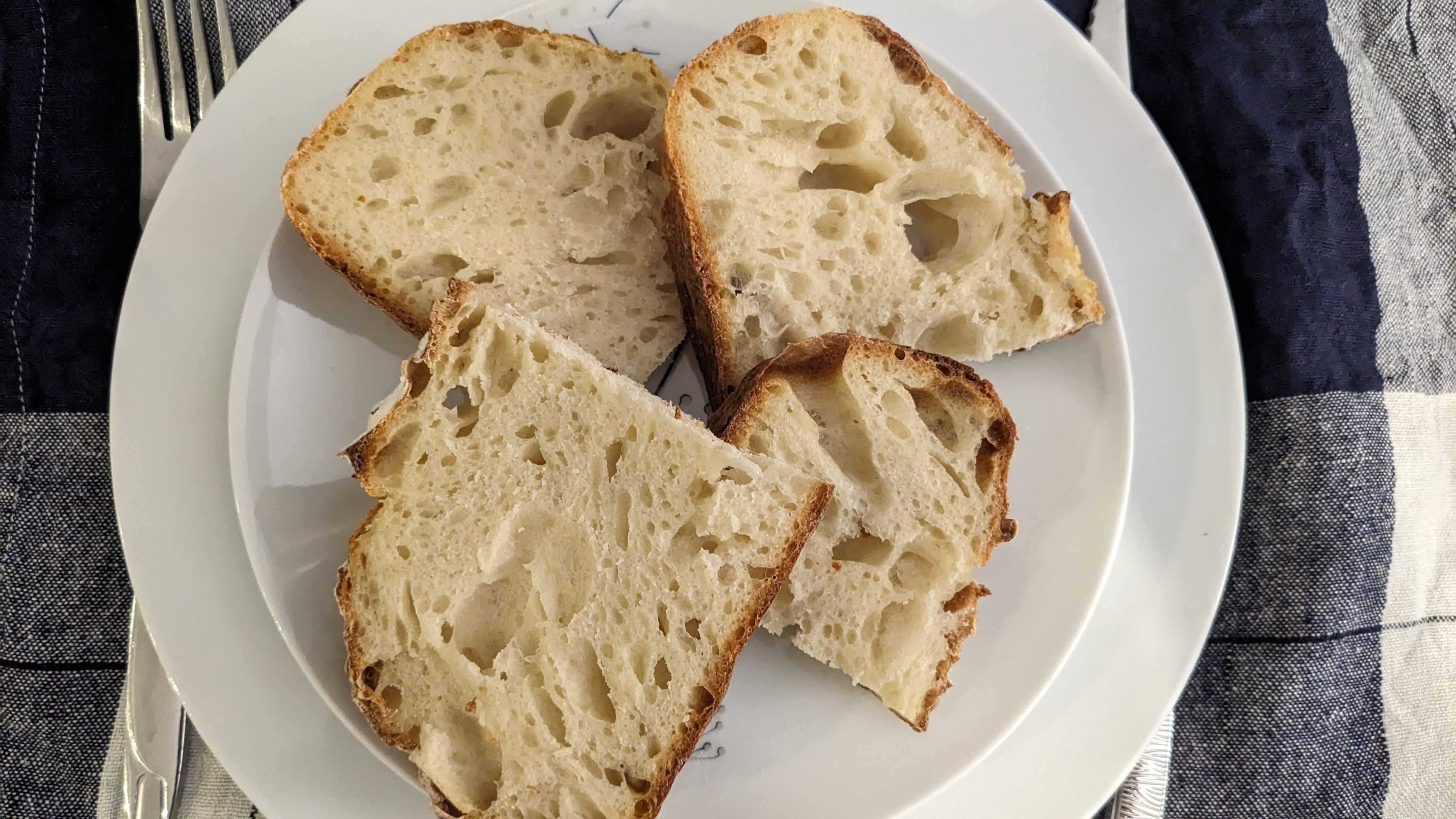

Salut les experts et moins experts de la boulange !
Gros débutant ici, je ne serais pas contre quelques conseils. J'ai fait mon levain depuis quelques semaines, ça vit, ça gonfle, tout baigne. Il fait un peu frisquet par ici (un petit -16° cette nuit dehors, et la cuisine est en gros à 19° en journée et à 17° la nuit), du coup je laisse mon levain dans le placard avec NAS et modem, 26°, c'est cosy (trop cosy ?).
Je travaille avec de la farine blanche tout usage noname de la supérette du quartier et avec de la farine de blé entier indiqué comme équivalente à de la T110 (https://www.laseigneuriedesaulnaies [...] ologiques/).
Mon gros problème : ça ne lève pas beaucoup, mes affaires...
J'ai testé cette recette (https://www.youtube.com/watch?v=cjukDDWoCRM) aujourd'hui, j'ai du pain à la sortie mais c'est plat.
Le protocole était : 150g de levain liquide, 100g de T110, 190g de farine blanche, 215g d'eau (donc TH de 77%, si je ne m'abuse), 6g de sel. TB 75°, avec une pièce à 19° et une farine à 12° : eau à 44°.
Levain rafraîchi la veille au soir et laissé la nuit à 26°, frasage à la main, 30 minutes de repos, quelques tours à la pâte. Jusque-là ça ressemblait pas mal à la vidéo, j'avais l'impression que la pâte se tenait pas mal. Ensuite pointage de 3h (moitié à 19°, moitié au four en mode maintien au chaud à 26°), puis façonnage comme sur la vidéo. So far so good, 3h plus tard c'est la mise au four après un démoulage un peu pénible (pas assez fleuré le torchon, ça collait bien). Pas de cocotte, je mets le pain sur une pierre à pizza avec lèche-frite et eau.
Le résultat final (qui a cuit un peu trop longtemps) :
https://i.imgur.com/DXFUiTz.jpeg
https://i.imgur.com/fTsgF5c.jpeg
Est-ce que vous voyez des choses flagrantes à améliorer ?

Et pourtant y'a des alvéoles donc c'est pas mal.
Tu peux regarder la, a la rubrique "Défauts de volume", ça te donnera des pistes : https://www.latoque.fr/fabrication/ [...] -solutions
n°72432639
Ali-Pacha
AW
Posté le 21-02-2025 à 05:57:15  profilanswer
Plus de 50% de levain, c'est énorme. Tout comme 3h d'apprêt sans même passer par du froid. Et tu bosses globalement très chaud.
En fait, tu fais l'extrême inverse de moi, pas étonnant que tu aies beaucoup d'alvéolage mais  un truc très relaxé/avec très peu de force résiduelle, et donc plutôt plat :D
