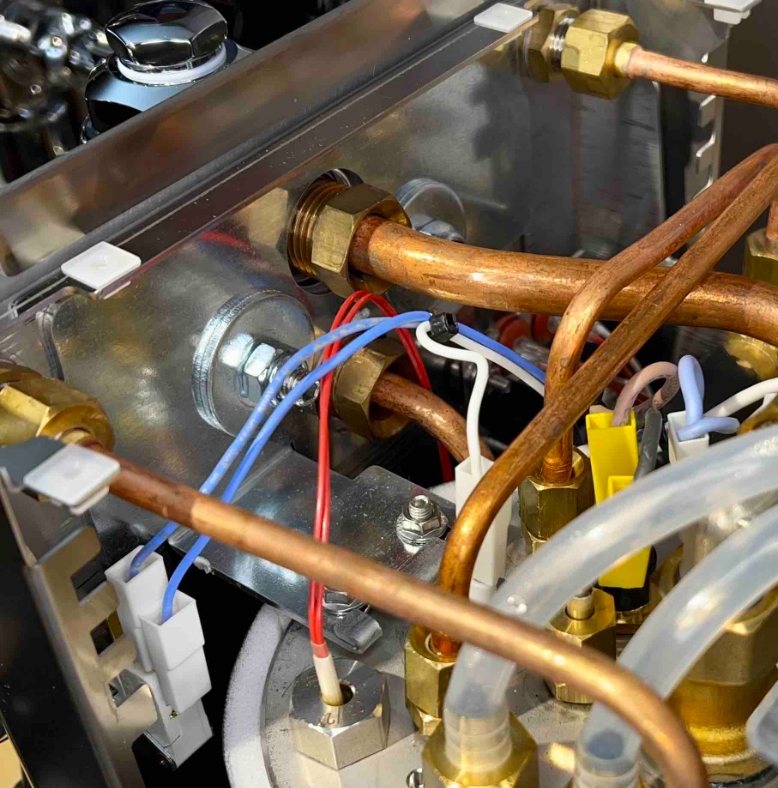

wade a écrit :
Je suppose que les E61 sont plus ou moins fait pareil, j'ai la photo pour une Mara
A ta place j'essaierai de desserrer les deux gros écrous qui fixent la tête de groupe à la façade et recentrer ça (attends confirmation des experts mais je pense pas que ça pose problème de bouger les tuyaux de cuivre d'1 ou 2 mm ?)
https://rehost.diberie.com/Picture/Get/f/93583
Je vois pas trop ce que ça pourrait être d'autre, industriellement je vois pas comment ça pourrait passer que les perçages soient pas horizontaux [:canaille] Ou alors il faudrait VRAIMENT qu'ils soient à la ramasse niveau qualité
En effet :)
Ne pouvant me résoudre à la renvoyer j’ai regardé si il y avait des scellés pour la garantie.
Y’en avait pas donc je l’ai ouverte et il y a bien 2 écrous de 13 qui permettent de faire pivoter le groupe.
La finition est italienne dedans c’est presque sympa à ouvrir. :D
https://img3.super-h.fr/images/2022/10/18/snapshot_282475249bd3966251a8fb7c1.jpg
Pour la verticalité du groupe j’ai pris 4 points sur les arrêtes de la façade en inox et le group. Si la plaque est bien rectangulaire, ce qu’on peu se permettre de douter vu la finition générale, c’est droit  :)
Par contre inoxpolishporn dehors crado dedans  :o
https://img3.super-h.fr/images/2022/10/18/snapshot_16226500733c1edb967a8b1ee4.jpg
Message édité par Hansaplast le 18-10-2022 à 21:59:16
