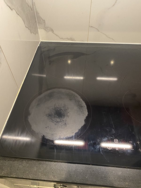

J’ai trouvé que ce topic désolé
Quelqu’un sait comment enlever cette grosse tache sur les induction IKEA ?
 https://i.postimg.cc/T2D2z8F5/IMG-8996.jpg
Ça ressemble à un truc plus ou moins sec et grattante mais sacrément relou à enlever
Même avec l’ongle ça part pas :/

raph0ux
Amateur de PC
Posté le 01-09-2023 à 21:32:51  profilanswer
Tu fais sauter la couche supérieure avec de la ferraille :whistle:
Bon évidemment faut y aller très doucement pour pas flinguer la plaque en dessous.

cheesecake
Posté le 01-09-2023 à 21:35:30  profilanswer
Genre gratter scientifiquement avec un couteau ?
n°69119157
cheesecake
Posté le 01-09-2023 à 21:41:41  profilanswer
Bon j’ai gratté c’est du brulé
Fuck

Eponge grattoir spécial induction/vitro ?
si c'est une couche qui c'est collé par dessus(ce qui est souvent le cas) tu gratte avec une lame. j ele fait avec une lame à gratter(je sais pas le nom exacte) mais ça devrait être faisable avec une "lame gilette"
J’ai gratté  avec un couteau céramique
https://i.postimg.cc/vHpnRFQ4/IMG-8997.jpg
C’était du brûlé
Ça a pas trop rayé la plaque
Et ça a bien marché pour le coup
Merci  :hello:

Posté le 01-09-2023 à 22:24:45  profilanswer
aille fait gamme avec la céramique elle peut être plus dure que ta plaque et la rayer. mieu vaut une lame à gratter, tu peux y aller ça raye jamais
sinon beau travail ça fait plaiz une plaque toute propre [:prab]
Message édité par TheCLeaN le 01-09-2023 à 22:25:41
