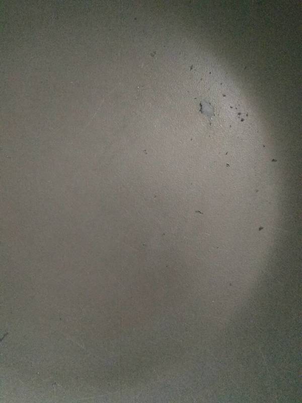

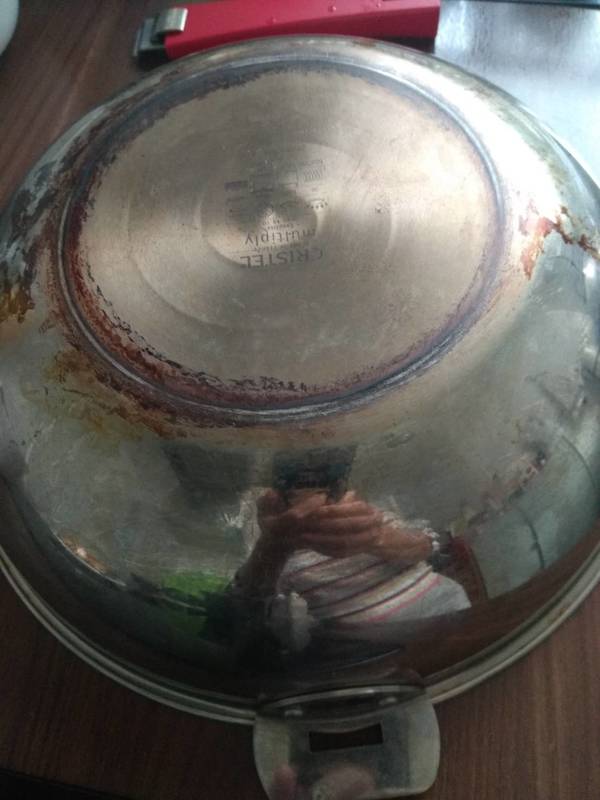

Bonjour,
J'ai un souci avec le SAV de cristel, j'ai un wok cristel casteline, payé une blinde (normal chez eux).
Utilisation classique pour un wok, peut-être une dizaine de fois depuis 6 mois, sur une plaque à induction
et qui présente les défauts suivants:
https://reho.st/preview/self/784db1de5b014a517b1fe6a8a9c1535facf0e177.jpg
https://reho.st/preview/self/da5ec529b0336b59aee77cda2cec263394b6a76c.jpg
Le sav m'a répondu, après 2 diagnostics:
"D’après les photos envoyées, nous pouvons dire que le problème rencontré fait suite à une température de chauffe beaucoup trop importante.
Le revêtement anti-adhérent Exceliss, comme tous les revêtements PTFE, a une température maximale d’utilisation de 280°C en pointe.
Au delà il n’est pas efficace, se fragilise et se dégrade de façon prématurée.
D’après la couleur du fond extérieur, nous constatons que la température a dépassé les 430°C, température à laquelle l’inox employé change de couleur.
Nos fonds thermo-diffuseurs ayant un excellent rendement thermique, il est très important de réduire largement les consignes de chauffe pour une utilisation optimale."
Puis
"Nous avons demandé un deuxième diagnostic auprès du responsable SAV directement.
Nous sommes au regret de vous confirmer la surchauffe de votre produit. Votre inox a changé de couleur, il a jauni sous les traces marron.
Vous pouvez effectuer un rechapage de cet article CRISTEL.
La surchauffe peut avoir lieu avec l’utilisation d’une puissance trop élevée, mais également suite à une chauffe à vide ou trop longue par rapport à la quantité, etc…"
Le rechapage coûte quasiment la moitié du prix de la casserole.
J'ai voulu acheter un produit de qualité, et qui plus est français, et je me retrouve avec un wok inutilisable.
Je l'ai toujours utilisé de manière normale, sans faire des ecart, ni en le chauffant à vide.
Que puis-je faire pour faire jouer la garantie?

Quelle idée d'acheter un Wok une blinde avec un revêtement anti-adhésif à faire fonctionner sur de l'induction.....
Malheureusement ils ont raison.... tu as cramé ton wok et le revêtement qui est dessus.

+1, j'en parlais encore hier : tout est écrit sur la notice livrée dans la boite.

C'est donc une belle merde ce wok, et la marque en question. Car sur d'autres marques beaucoup moins cher, on n'a jamais eu ce problème..
Edit: et je ne comprends pas comment on peut atteindre les 400° avec la plaque, sauf à laisser le truc cramer pendant des heures..

L'inox  change de couleur au delà de 400° et pas avant ?

bah non... ils expliquent qu'en restant à puissance modérée sur ta plaque, tu atteins les températures souhaitées pour la cuisson, sachant qu'ils déconseillent les poele à revêtement pour cuire les viandes, car il faut atteindre une certaine température pour croûter.
A noter que chez Tefal, c'est idem (même si moins cher à l'achat :D ) : puissance modérée si revêtement
https://www.tefal.fr/medias/TEFAL-T [...] zM0NzAwYmI
Par contre, quand je vois le truc en acier et le brûleur gaz qui va avec (aucun de mes feux induction n'a cette puissance) chez mon chinois de quartier, je me dis qu'avec une plaque non gaz, même en ayant un ustensile avec paroi diffusant la chaleur comme pour les casteline, on ne doit pas avoir le même résultat chez soi... alors pourquoi chercher à avoir la même cuisson !

avec de l'induction ça prend des secondes, pas des heures

Voilà, la fonction d'un Wok c'est pas de cuire en douceur, un Wok en inox avec revêtement teflon sur de l'induction, ce n'est plus une utilisation Wok, sinon tu flingue ton ustensile.
Wok = acier/carbone, utilisé sur une flamme forte (au pire sur de l'induction avec un adaptateur).

Merci. :(
Comment expliquer alors que les autres marques de poêle n'ont pas ce souci? la couche est plus fine? la résistance est moins adaptés?
Par exemple, les wok ikea ou tefal n'ont jamais présenté ce genre de problème.

+1 même si ça ne va pas t’aider. Un wok, ce n’est pas ça et surtout, ça coute pas cher.
Moi j’abandonnerais (sauf si tu sens le geste commercial, ce qui te permettrait de peut-être le revendre). Tu n’obtiendras jamais un résultat style wok avec ton équipement actuel.

Verdict :
Oeuf sur le plat et omelette : nickel
Pommes de terre sautées : pas d'accrochage, mais je dois ajuster le niveau de graisse et température pour qu'elles soient meilleures.
En revanche après avoir fait sauter les patates, j'ai eu de la graisse brûlée sur le haut de la poêle et je n'arrive pas à la nettoyer. Le vinaigre ça marche pas vraiment et le tampon grattant vert raye le poli miroir de la poele (le tampon grattant bleu, moins abrasif, ne raye pas, mais ne nettoie pas vraiment non plus) .
Avez vous une technique autre que l'abrasif, car j'aime bien l'aspect poli de la poêle ?

Tu sais l'inox, c'est fait pour être gratté, à part ne pas se servir de ta poele, le coté brillant poli ne va pas rester longtemps....

Après est-ce qu’une trace noire bien lisse pose soucis à par l’esthétique ?

Il faut se faire une raison, tu ne la garderas pas telle quelle [:hansaplast]

Est ce que les rayures ne vont favoriser l'accrochage par la suite ?
Sinon j'ai vu pas mal de méthode, à base de bicarbonate de soude, de dégraissant et autre. Une idée de ce qui est le plus efficace ?
Qu'est ce que ça vaut les produits dit d'entretien des casseroles vendus par les différents fabricants ?

Meuh non...
Pour nettoyer, boule en inox avec pierre d’argent. Et si c’est gore, une pastille de lv dans de l’eau et tu laisses quelques heures.
