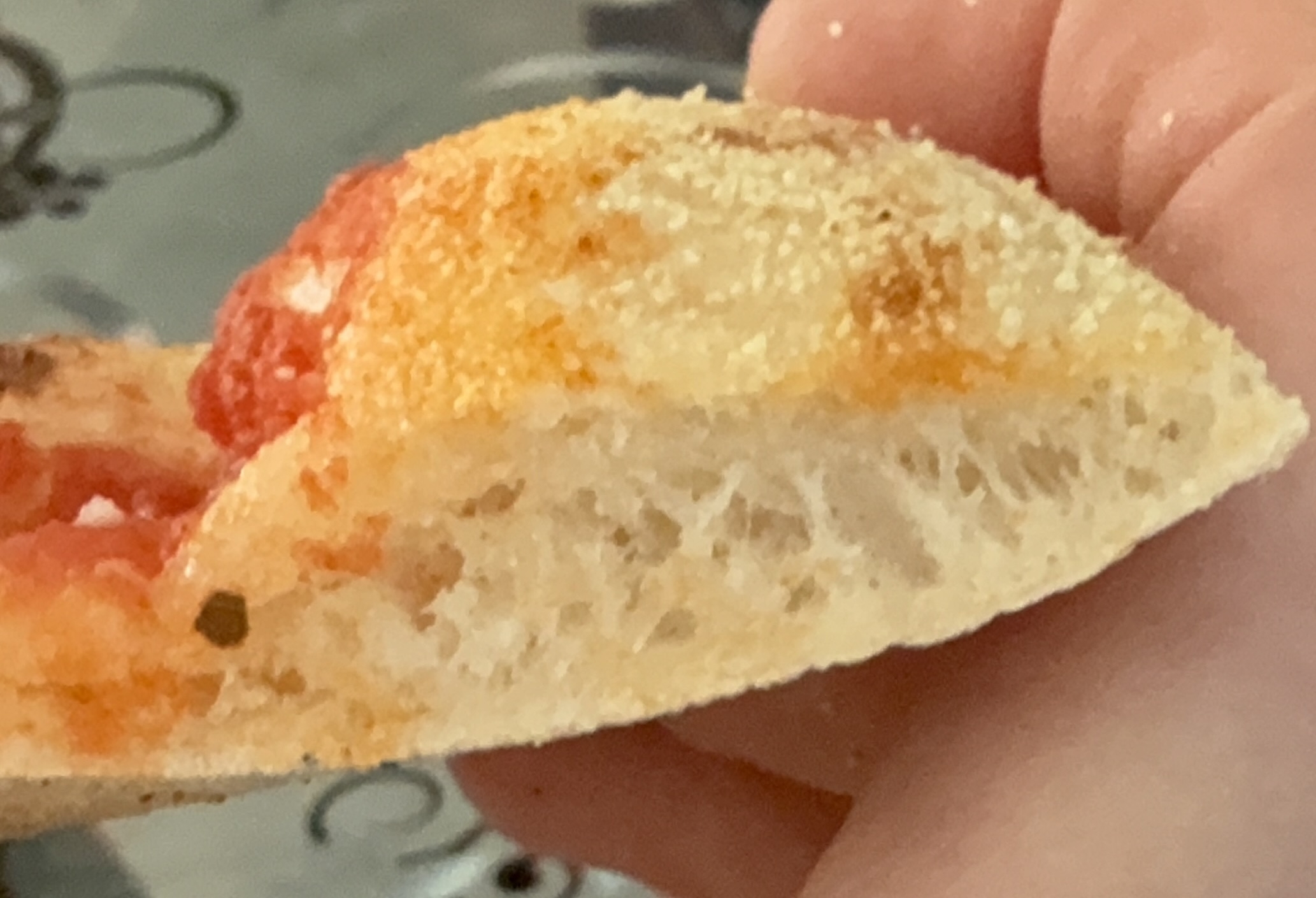

Si cela vous tente de tester, voici une recette de la pâte à pizza inspirée de la recette de Vito Iacopelli :
La technique repose sur l'utilisation d'un poolish préparé 24 heures à l'avance pour obtenir une pâte légère et alvéolée.
Première poolish [:salsifouette:5] en cours. .. ce sera ma 1ere hydratation à 70%. Pour le moment les pâtons sont super collants et semblent avoir beaucoup de force, ca va être fnu à abaisser  [:delprozac:3]

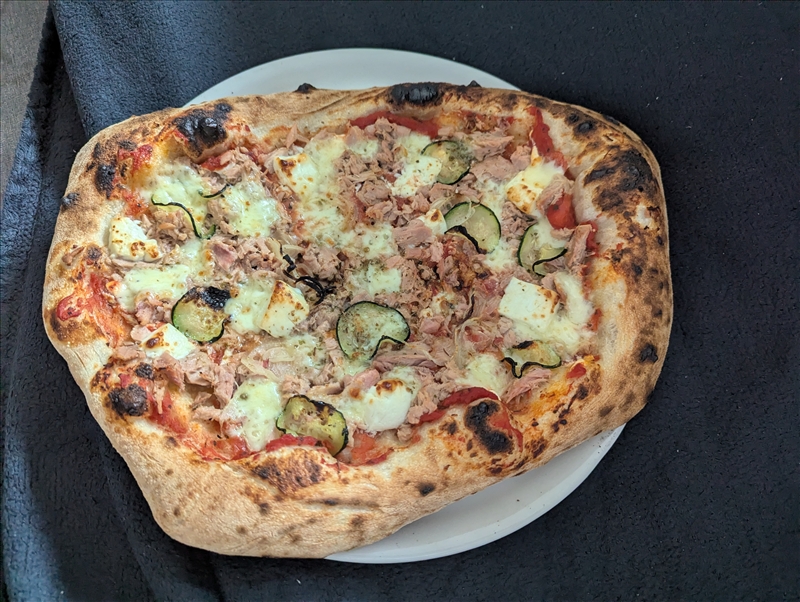

https://rehost.diberie.com/Picture/Get/t/513956
La suite: la pate est à peine plus collante qu'une 65% en pousse simple et se travaille bien, bien qu'un peu plus élastique.
Par contre _zéro_ gonflage à la cuisson. Les pâtons on fait ~24H au frigo, mais quand même je suis surpris.
Niveau goût c'est top par contre  :love:

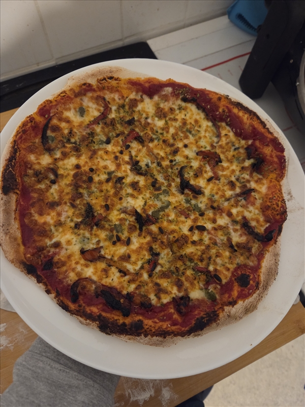

Pizza du soir.
Poivron rouge, câpres.
https://rehost.diberie.com/Picture/Get/r/514165

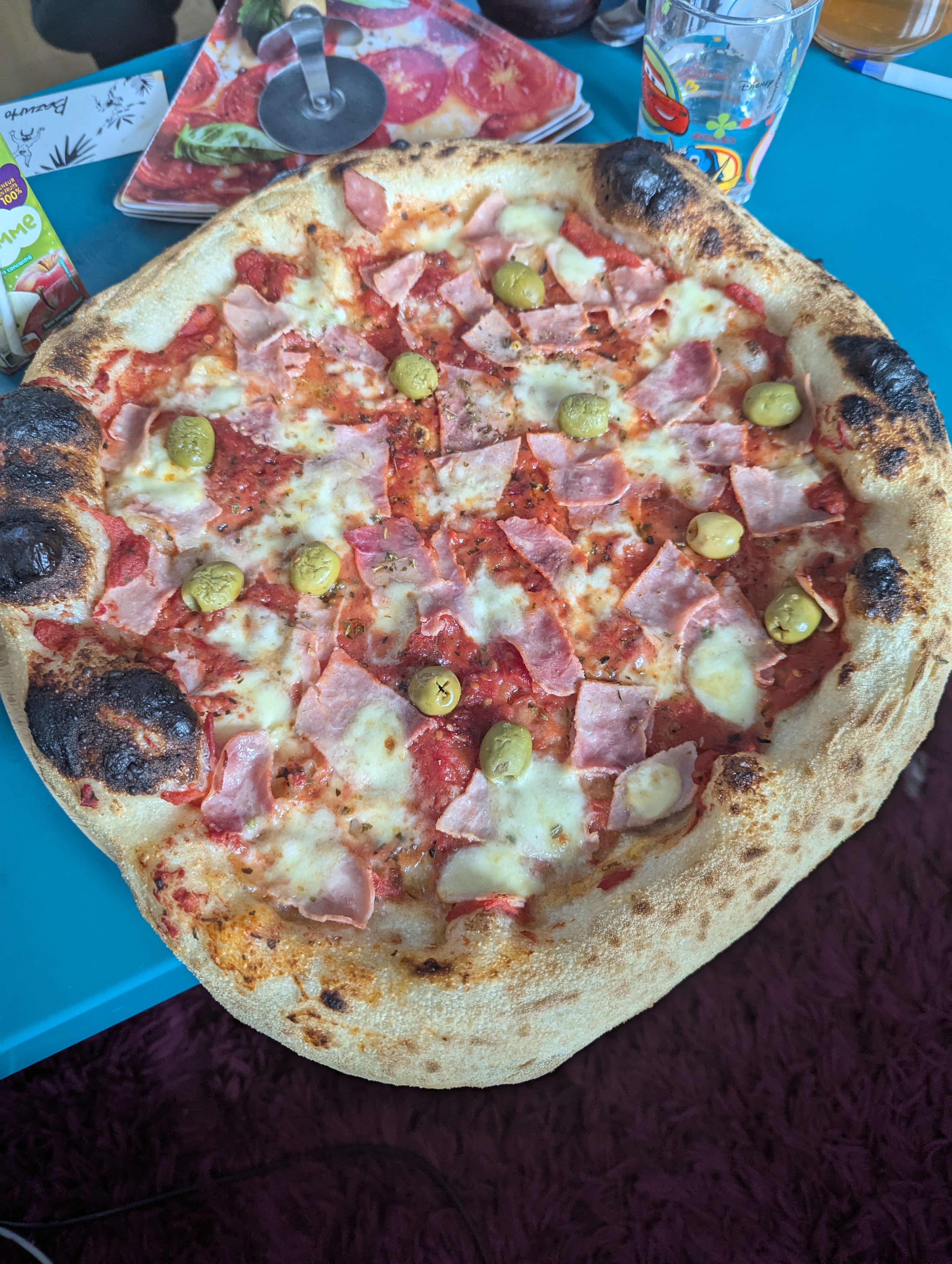

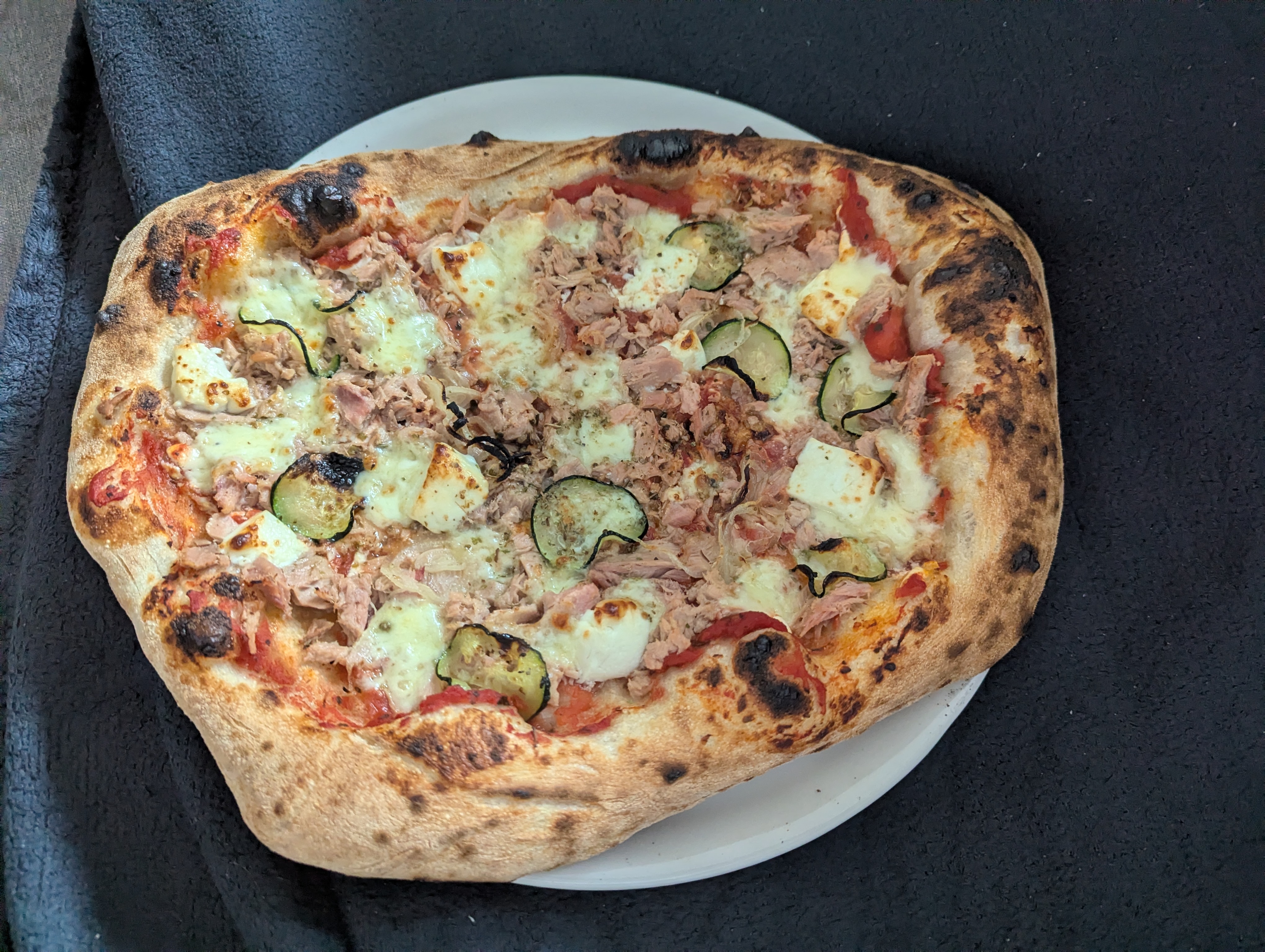

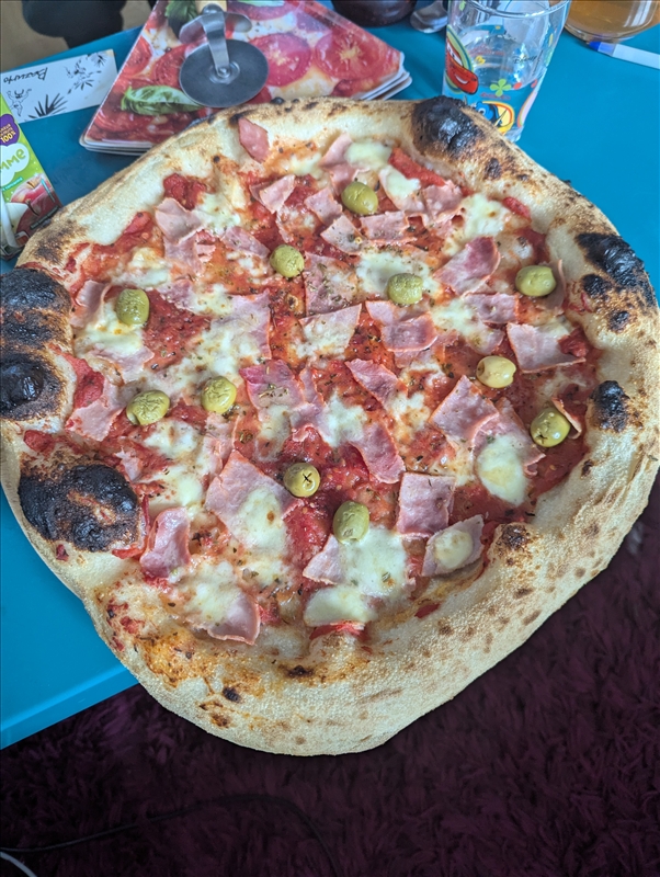

merci pour la recette testé aussi
au final ca s étale super bien la première était plus grande que ma pelle :D
résultat, 1ere température un peu faible au four a 410 :
https://rehost.diberie.com/Picture/Get/r/514727
2ème j'ai remonté a 430 :https://rehost.diberie.com/Picture/Get/r/514729
gout au top sur les 2, cuisson meilleure sur la seconde
je vais continuer a l utiliser pour voir la régularité

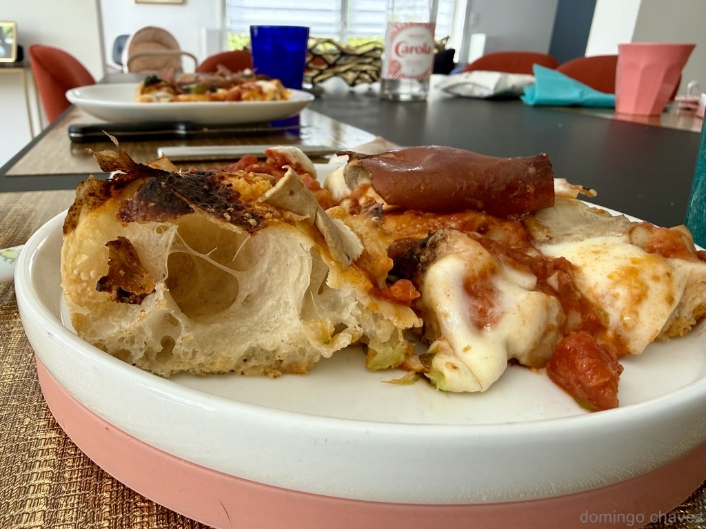

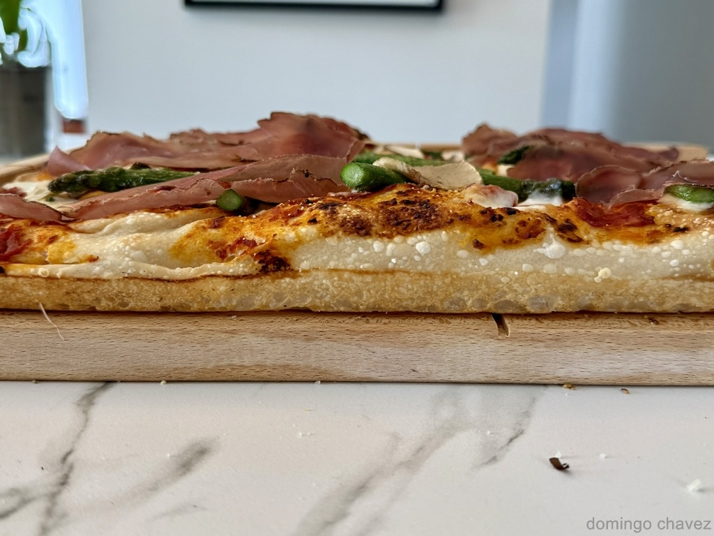

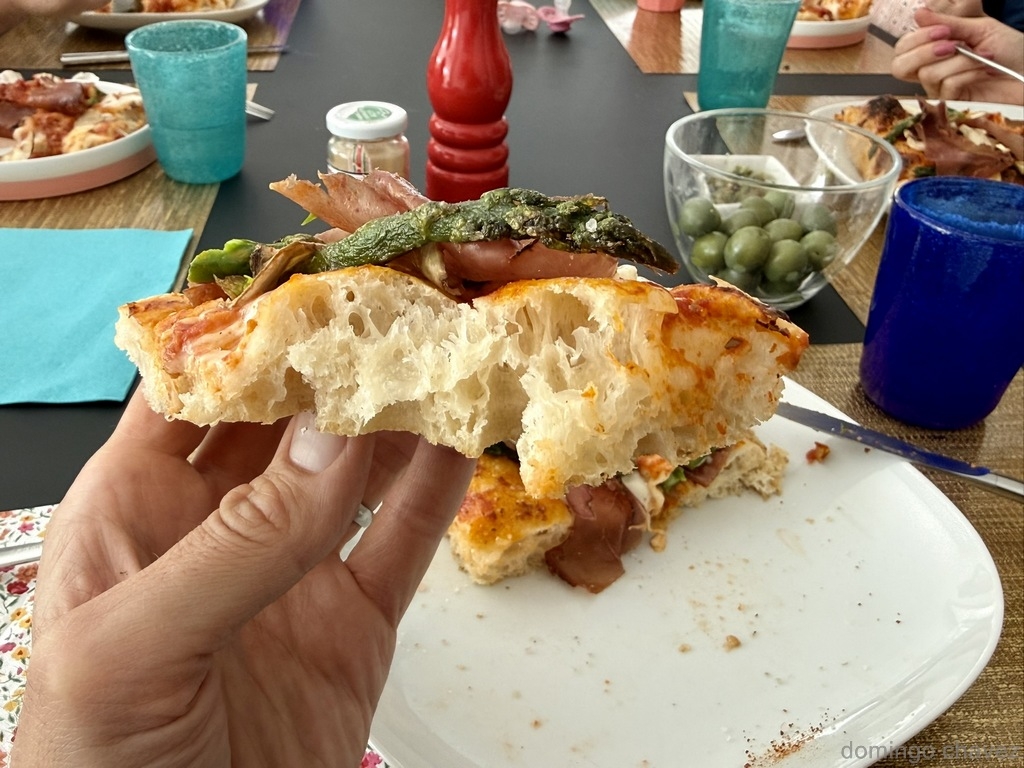

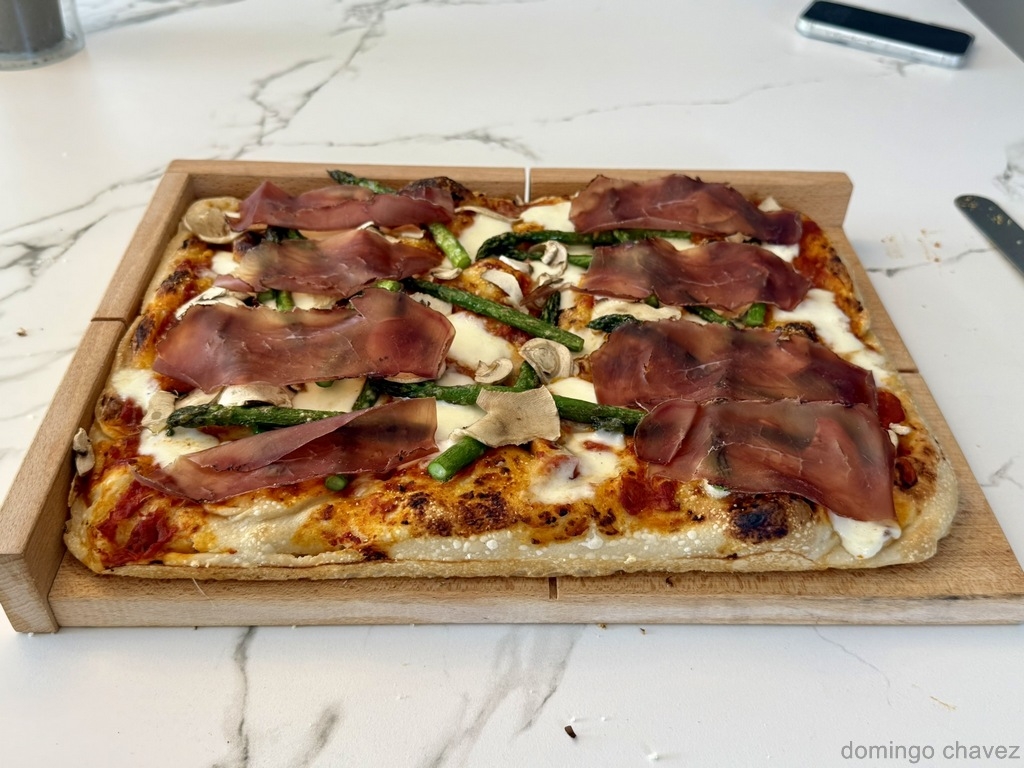

J'ai fait de la teglia ce weekend. Best session ever. La pâte était très alvéolée, légère et finement crousillante. Un régal.  [:vapeur_cochonne]
Protocole (pour 2 plaques 40x30 cm)
farine (Caputo Manitoba W330) : 794 g
eau : 635 g (80 % TH)
levure fraîche : 10 g
sel : 20 g
huile d'olive : 25 g
- 15 min de pétrissage en robot
- 3 séances de rabats sur 1h30
- 24h au frigo en vrac
- division en 2 pâtons dans des grands tupp' rectangulaire
- 12h de plus au frigo
- sortie des tupp' à température ambiante pour 1h (le temps de revenir à température)
- abaisse des pâtons directement sur les plaques
- 3h de pousse à température ambiante (après filmage)
Cuisson :
- 1ère cuisson avec juste de la sauce tomate : 8 min à 250°C chaleur de sole + chaleur tournante (plaque sur une grille à 5 cm du fond)
- 2e cuisson avec la garniture : 5 min à 260° en mode grill (grille à 10 cm du haut du four)
Peu de photos, tout a été vite dévoré

h4rl0ck197​8
Posté le 18-05-2026 à 10:34:07  profilanswer
farine (Caputo Manitoba W330) : 1 400 g
sel : 20 g
- sortie des tupp' à température ambiante pour 2h
Cuisson :
https://rehost.diberie.com/Picture/Get/f/514824
https://rehost.diberie.com/Picture/Get/f/514825
https://rehost.diberie.com/Picture/Get/f/514826
https://rehost.diberie.com/Picture/Get/f/514823
Miam ça me hype grave pour en refaire, ça me rappelle les pizzas de la mémé italienne de mon enfance  :love:
n°74684184
Raoul Guin​ness
Posté le 18-05-2026 à 11:42:44  profilanswer
Ca m'a l'air bien bon tout ça.
n°74684204
b-tzu
Geek a toute heure...
Posté le 18-05-2026 à 11:47:12  profilanswer
Très belle ta Teglia.
Par contre je ne comprends pas comment tu dis 80% hydratation alors que ça corresponds pas du tout
Topic Ventes || Topic Jeux Vidéos || Topic Téléphonie (Rien pour le moment)
n°74684244
domingo ch​avez
Posté le 18-05-2026 à 11:55:15  profilanswer
erreur de recopie : c'était 794 g de farine (pour 1400 g de pâte en tout)  ;)
