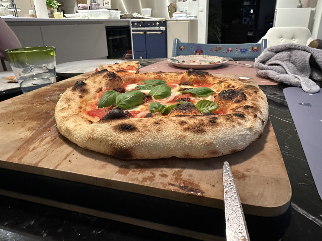

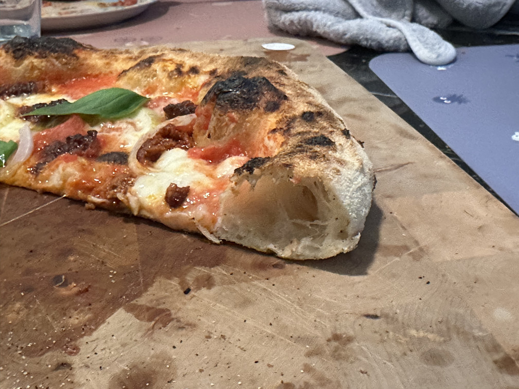

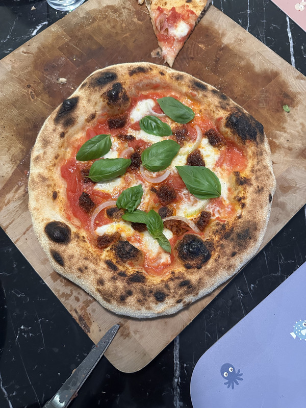

C’est surtout que je n’arrive pas à avoir un pâton avec bcp de force. Quand je vois les vidéos tutos des mecs qui gèrent, les pâtons prennent la forme d’une pizza parfaite avec les bords gonflés d’air juste en poussant / étalant avec les doigts et le plat de la main…
Ce soir je suis arrivé à ça. Pas raté, mais pas parfait. Base de poolish faite hier, j’ai arrêté le pétrissage à 17min, avec une température finie à 19, j’ai coulé trop froid, il faisait plus frais dans la cuisine que ce que je pensais… et je manipule les pâtons avec une grande prudence / délicatesse
https://i.postimg.cc/pr8RS6gh/IMG-7404.jpg
https://i.postimg.cc/3rphYzcW/IMG-7405.jpg
https://i.postimg.cc/4dHgK04L/IMG-7407.jpg

wurst
Posté le 25-09-2024 à 21:20:03  profilanswer
Franchement elle est bien.
