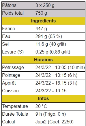

J'ai eu un peu de mal avec le transfert, parfois je fais sur le plan et parfois sur la pelle directement quand je le sens pas :whistle:
Bon je vais retenter ce soir une session de 3 pizzas :o
Protocole plus court que d'habitude et levure sèche
https://rehost.diberie.com/Picture/Get/f/66775
Je vais tester avec une pelle en bois, je me servirai de ma pelle en alu pour retourner la pizza (beaucoup plus simple elle est toute fine) :D

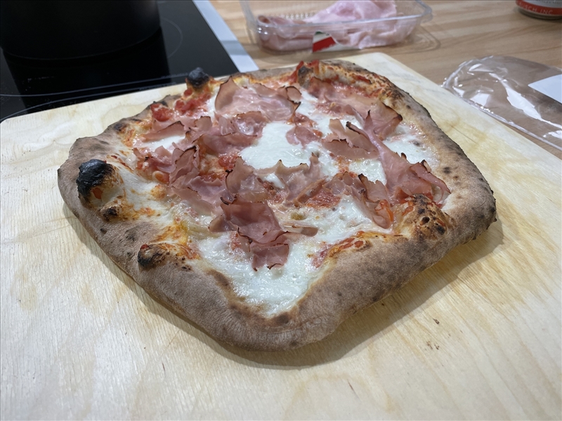

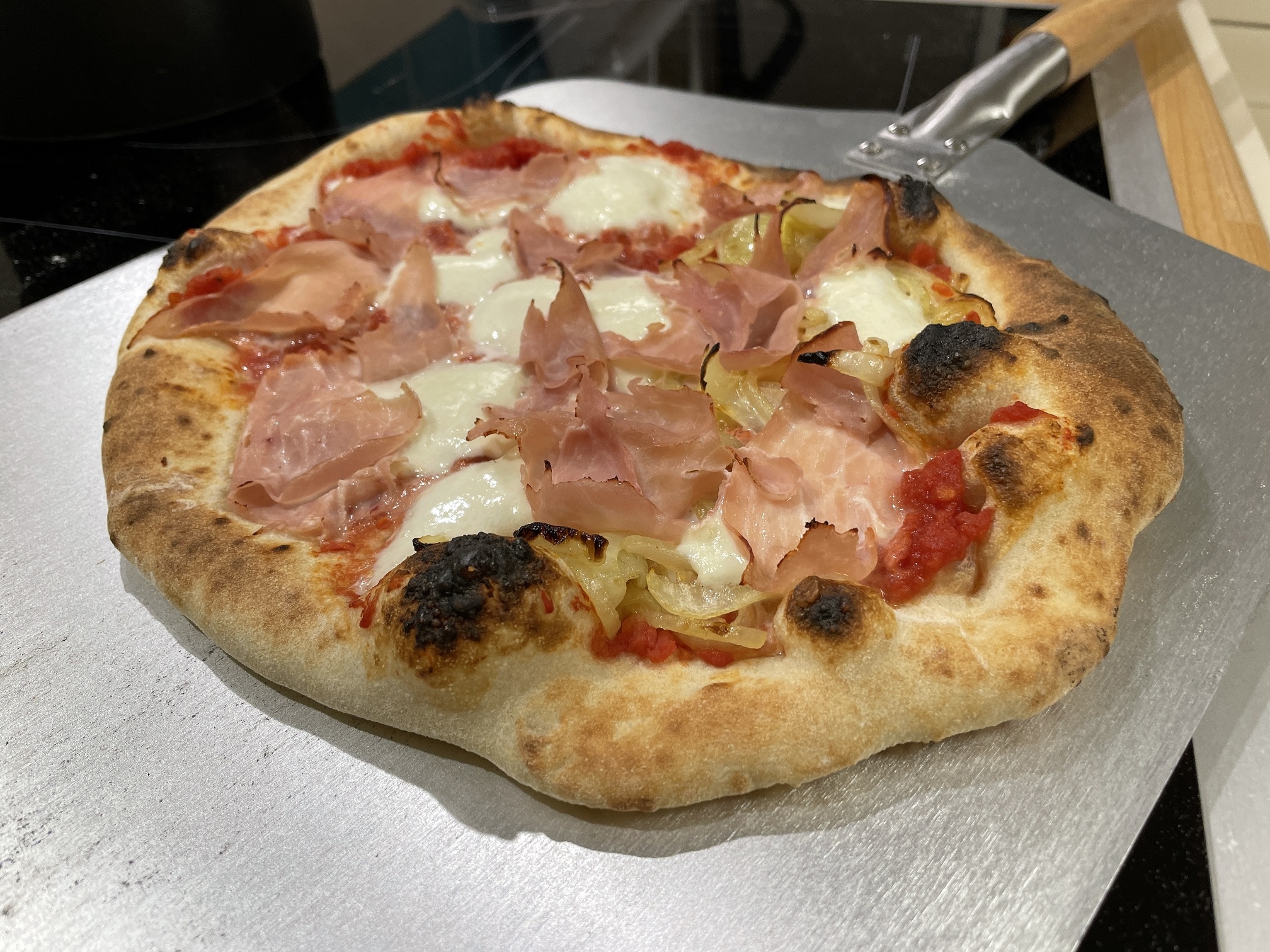

Session pizza terminée hier, bon bah je confirme c'est beaucoup mieux avec la pelle en bois [:julm3]
Pas trop mal mise à part que j'ai oublié (ou foiré) de remettre le Ooni a fond entre les pizzas :o
Les enfants étaient ravis, par contre je trouve que la pâte c'est quand même moins bien sur un protocole court que sur 24h

n°65528467
frandon
Citation personnelle associée
Posté le 25-03-2022 à 09:20:12  profilanswer
Jolie la 2 :)
Cdlt,
