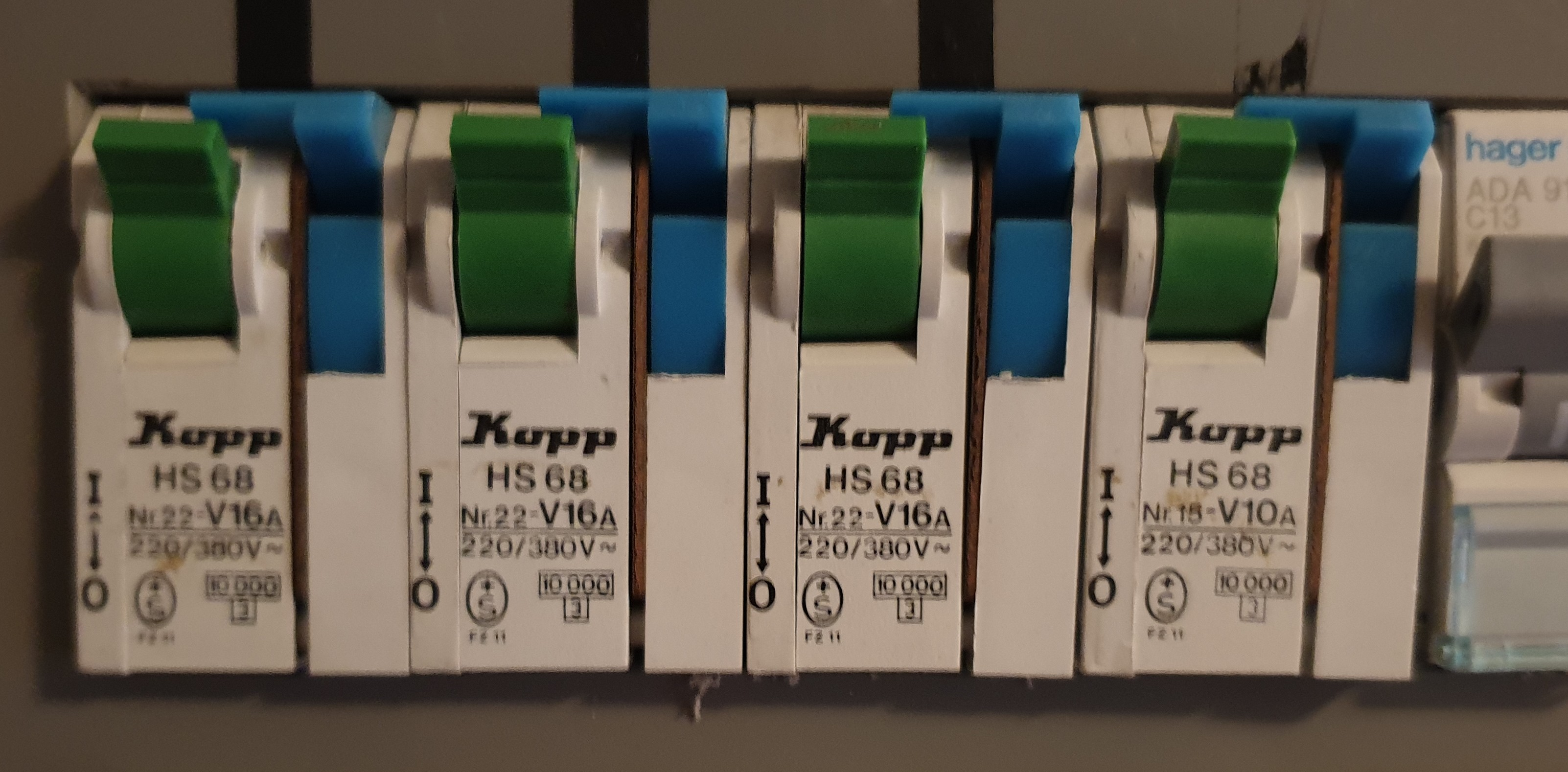

Bon vous m'avez foutu le doute du coup je suis allé regarder sur mon tableau électrique, et en fait j'ai la plupart des FI qui sont à 16A mais j'en ai aussi 2-3 à 10A.
Sauf que je sais pas exactement à quelles prises ça correspond exactement!  [:spamafote]
Faudrait que je teste pour être sûr....  [:transparency]

Alors c'est des blocs de 3 prises monophasées avec terre mais protégées par un disjoncteur triphasé 10 ou 16A selon.  :D
https://rehost.diberie.com/Picture/Get/f/44210
Bref la maison va pas cramer!  :o

n°63448162
Amaniak
Schnitzel, Prima!
Posté le 10-07-2021 à 22:42:11  profilanswer
djbennyj a écrit :
Euh évidement que quand on parle d’élec grand publique on parle de mono phasé..
D’ailleurs plus personne n’a de Tri. Tu aurais des prises spéciales et un abonnement EDF spécial aussi .
D’ailleurs comme tu le dis après toi même, c’est des prises mono donc pas bon
Le problème au cas où tu aurai pas saisi c’est les câbles dans le mur entre le four et le disjoncteur.
Que tu soit en tri derrière ne changerai rien (et je pense que tu ne l’es pas)
Si la section est trop faible car prévu pour 10a, danger . C’est tout.
Tu peut te convaincre du contraire si tu veux mais on t’aura prévenu .
Après pour te rassurer effectivement dans une cuisine en général les PC sont toutes sur un circuit 16 ou 32 .
Mais tout est parti du fait que tu parlais de 10 en donnant des fausses infos sur le fonctionnement de l’électricité
J'avais tort mais y a peu de chances que je puisse avoir un abo EDF....  :o

Posté le 10-07-2021 à 23:00:56  profilanswer
djbennyj a écrit :
T’es pas en France c’est ça ?
Il me semblait que c'était clair...  :whistle:
Amaniak a écrit :
Pas de prise E en Suisse, c'est des prises J... Mais sinon je crois que tu as raison.
Du coup j'ai du mettre sur du 16A...  :O
Pour tester je pourrais essayer de brancher la friteuse et le P134H en même temps pour voir....  [:haha klemton]
C'est pour ça aussi qu'on a besoin d'un adaptateur pour les prises européennes des fours Effeuno....  :o
on a ça nous:
https://upload.wikimedia.org/wikipedia/commons/8/82/SEV_1011_Typ_13_Steckdose.jpg
Message édité par Amaniak le 10-07-2021 à 23:03:29

n°63449298
djbennyj
Ivre au chai
Posté le 11-07-2021 à 09:40:03  profilanswer
Martius a écrit :
Je récapitule : chez moi, le four qui tire 2800W est branché sur du 13A, j'ai vérifié sur le tableau avant, pour pas faire de bêtises.
Ma principale inquiétude, c'est que j'ai un adaptateur prise Shuko (euro) vers prise Suisse (c'est la même chose mais avec un format différent...). J'ai pas trouvé d'adaptateur qui dit mieux que max 2000W. Donc bah...
je fais avec.
J'ai envie de dire c'est presque moins grave.
Si l'adaptateur surchauffe, tu le sentira,  et si il prends feu cela se verra de suite.
Pas comme des câbles dans le mur.

fresiak a écrit :
Connais pas ce genre de prises, mais ça m'étonnerait que ce soit du tri.
Et un conseil, quand on a aucune connaissance en élec/physique :O on évite de conseiller les gens....ça peut entraîner des situations dangereuses :ouch:
Non c'est pas du triphasé, mais derrière y a un disjoncteur qui sautera avant que les câbles commencent à cramer. Faut arrêter de paranoier. À moins d'avoir une installation electrique vetuste le seul risque c'est d'avoir le disjoncteur qui coupe.
drugs designer
n°63449907
fresiak
Posté le 11-07-2021 à 11:43:41  profilanswer
Non, pas vraiment...
Et il me semble que tu disais que "pas de problème, ça chauffera juste moins vite".
Si tu fais une confiance aveugle à ton installation, tant mieux pour toi, mais dans la réalité, c'est pas aussi simple.
Une cosse qui se desserre car justement elle à chauffée de manière répétée, ça peut avoir des conséquences assez importante, et tes disjoncteurs n'y changeront rien.
Il faut toujours envisager le pire (loi de Murphy) pour la sécurité.
Mais surtout sur un forum, on évite de raconter n'importe qui si on ne maîtrise pas le sujet.
Oui ça c'était une connerie je reconnais ! Mes cours d'éléctricité commencent à dater. Mais pour la peine je vais vérifier si j'ai branché sur du 16A ou du 10A. Et par contre je vais éviter de brancher un autre appareil sur la série de prises.  ;)
