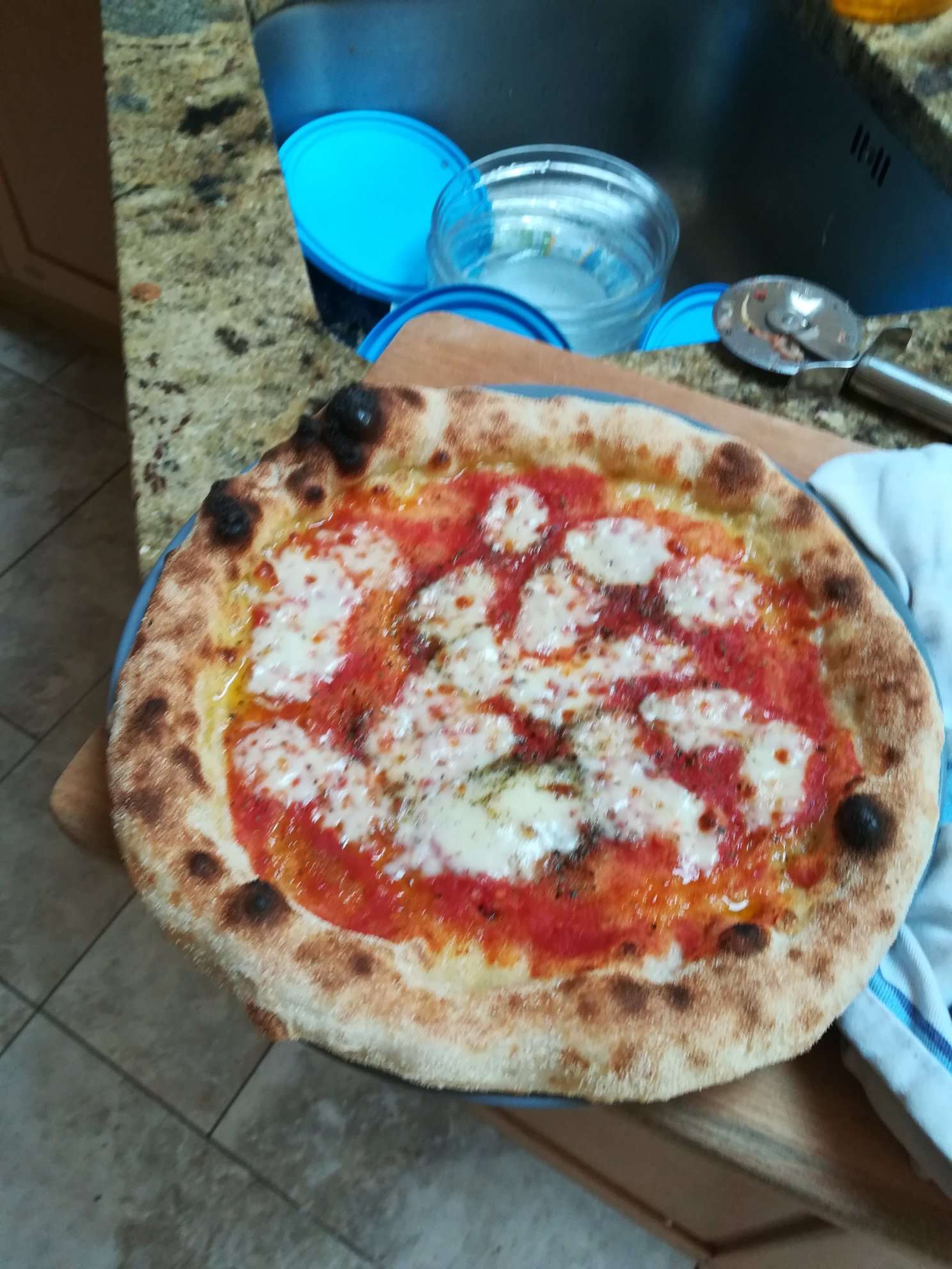

Bon, première fois que j'essaie de suivre un protocole d'ici et que je fais une pizza après avoir regardé pas mal de vidéos, notamment celles pour le pétrissage et les tours (je sais maintenant me débrouiller avec  une pâte collante, je ne pensais pas que ça serait possible !)
Résultats plutôt appréciable, compte-tenu du fait que je n'ai pas de balance (oui  :pfff: ) et que je me suis un peu perdu dans le taux d'hydratation et le poids de levain que j'ai mis.

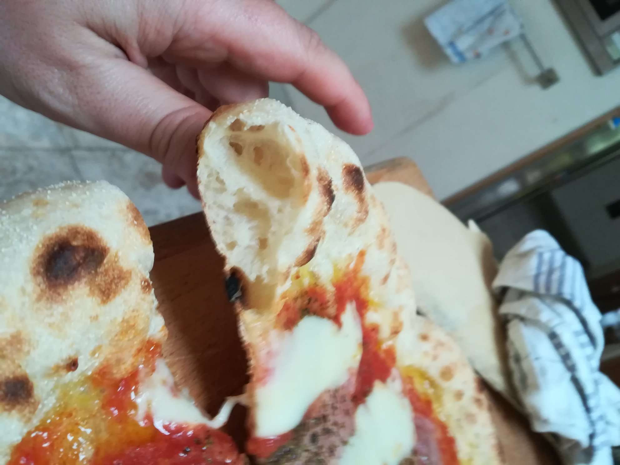

Bon teste le ooni koda avec biscotto saputo ! Ça dépote! Venant d’un g3 moddé le fossé est immense!
Protocole 24h ralfcalc avec caputo cuoco, cuisson 460 degrés au centre de la pierre, 60-90 secondes! Plus facile à manier qu’un petit rouge mode ou il faut ouvrir le capot et tourner la pizza!

@john5969 J'aime beaucoup cette à la mortadelle !
un chouille brulée mais ça doit se jouer à 5s près.

Posté le 10-05-2020 à 17:31:18  profilanswer
oui 460 c'était chaud, je descendrais un peu la prochaine fois, faut le temps de s'adapter au four  ;)

https://i.ibb.co/GJh0MFq/88-D24-DE9 [...] F46468.jpg
https://i.ibb.co/yyBd49B/4-D780992- [...] A41-D5.jpg
https://i.ibb.co/Y7Ct50k/61-AB161-E [...] C53-FF.jpg
https://i.ibb.co/qW4k731/1-B35-A8-F [...] AB69-A.jpg
https://i.ibb.co/H2bpYC6/063-EC4-E0 [...] 148-E0.jpg
https://i.ibb.co/hyrFL86/B54986-D8- [...] 665-FA.jpg
Jolies, un peu grillées mais c'est prometteur ! Je me demande toujours comment font ceux qui laissent le thermostat a fond pour ne pas griller leur pizz avec le koda, je me demande même si le koda ne chauffe pas un peu moins fort avec les bouteilles de gaz étrangères  [:aelenia] .
Tu peux me rappeler où tu as acheté la biscotto ? Chez Saputo ?
