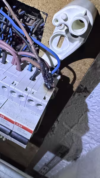

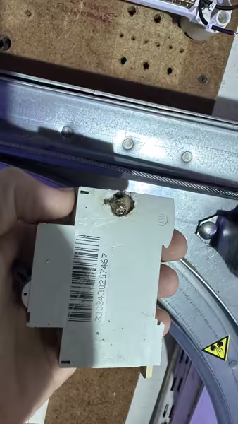

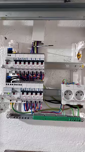

Vous vous inquiétez pour rien sur l'électricité. 1.5, 2.5 ou plus, ce n'est pas près de cramer avec toutes les sécurités qu'on a dans nos maisons.
Y'a un peu plus d'un mois, j'ai ouvert mon tableau électrique pour rajouter une ligne pour la clim et surprise, quelques fils cramés, ainsi qu'un disjoncteur.
https://i.postimg.cc/NjDyW9yH/IMG-8036.avif https://i.postimg.cc/4xPKr7Kh/IMG-8062.avif
Vu l'état du tableau, je l'ai déplacé et tout remplacé.
Je peux te dire que maintenant, je n'hésite plus à pousser mon Koda 12 à fond la caisse.  :o
https://i.postimg.cc/kXxRvhqC/IMG-8137.avif
Punaise le peigne en 2.5  :sweat:
Et borne mal serrée/desserrée probablement, vu l'endroit où ça a fondu
Encore un autre souci d'ailleurs, t'auras beau câbler en 16mm2, si les serrages sont mal fait ça foutra le feu pareil (cramé l'électronique d'une cuisinière induction comme ça dans une loc, dominos de mauvaise qualité desserés avec le temps et les cycles thermiques= arcs)
oui, c'était mal serré.
