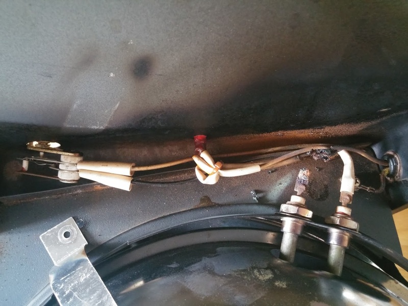

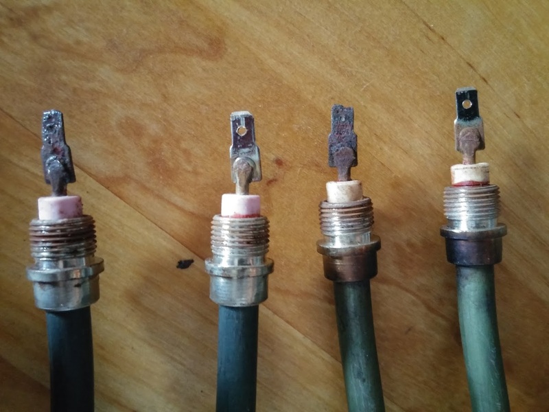

linagora a écrit :
Une fois le thermostat shunté, et la température un peu nucléaire, j'ai l'impression que tous mes fours vont y passé un par un....
Mes 2/3 fours déjà ne s'allume plus... (un clone, et un G3) Il me reste un seul G3 en stock :o
Je voulais récupérer les pièces du clone (résistances rondes) pour équiper les deux autres G3 et les recabler.
Je viens de tout démonter...c'est moche.
http://reho.st/medium/self/03fdd2d [...] f1217a.jpg
http://reho.st/medium/self/01be476 [...] b842ee.jpg
A votre avis, ça se récupère ça ? Comment savoir si elles sont mortes ou pas ?
Sinon pour un recablage intégrale, où est- ce que vous achetez le câblage/domino pour supporter des hautes températures ?
Merci !
c'est un peu la question que je me pose et cela me freine à l'achat d'un petit rouge à modifier. [:tenjo tenge:5]
il me parait important de renforcer l'isolation et la qualité des câblages car une telle hausse de température ne doit pas être absorber pas les pièces d'origine;
En clair, il faut reconstruire un four en prenant comme base le petit rouge mais à la sortie c'est un gros truc totalement modifié, non ??
et toutes ces modifs en terme de coût, à la longue ... on doit arriver au tarif d'un four plus conséquent , non ?
Cela peut convenir à ceux qui aime bricoler ... ce qui n'est pas trop mon cas  ;)   [:homo sapiens:1] [:alertebricolage]
Non je ne pense pas. Il faut juste déporter au maximum les fils de la zone de chaleur, ca permet d'avoir un oeil dessus déjà et d'éviter ce que j'ai eu.
Mais le vrai problème, il me semble c'est lorsque que la borne n'est pas saine ( dépôt ou autre dessus). Le câble électrique devient ultra brulant et du coup il se coupe...

Par contre je viens de tester la consommation d'une des deux résistances d'un petit rouge.
Ca me met 2400-2500 w de conso :pt1cable: :pt1cable:  C'est normal ?
Je pensais que c'était moitié moins ?
Autre question, sur une des deux bornes (celle que j'ai poncé)
J'ai encore des minuscules étincelles qui s'allume/s'éteint :o
Du couple le câble relié à cette borne chauffe beaucoup plus que l'autre. Comment est-ce que je peux éviter ça ? Il faut que je ponce à la perfection ?
Par ce que la du coup si je branche les trois résistances en même temps ( 2 au dessus/1 en dessous) ça me fait théoriquement du 7500W à la prise......tout va flamber c'est pas possible :)
Message édité par linagora le 17-06-2015 à 15:05:13

linagora a écrit :
 :jap:  :jap:
moi aussi, je bégaie (post X2)  ;)
tu utilises opera ? :??:
merci pour tes posts je suis doublement renseigné  ;)  :o  :lol:  [:tanguy151]

EN fait je crois que le gros pb, c'est quand le câble électrique chauffe, mais je ne m'y connais pas assez pour savoir à quoi c'est du, et surtout comment cela peut arriver...cf mes photos. Gros dépôt sur les bornes, du coup le câble chauffe énormément (déperdition de chaleur  :??: ).
Je viens de réessayer sur deux bornes nettoyées, le câble qui est posé sur celle qui est nickel ne chauffe pas du tout.
Ensuite il y a aussi peut-être une histoire de surface de contact entre la borne et le câble. Plus la surface est petite plus c'est concentré peut-être..
Cela dit je ne comprends toujours pas comment un four annoncé pour 1200W consomme 2*2500W avec ces bornes.
Le thermostat limiterai autant la consommation ?
Message édité par linagora le 17-06-2015 à 15:10:58

linagora a écrit :
j'ai supprimé :)
Oui opéra... :??:
j'ai régulièrement le m^me problème ces temps ci avec ce browser, et des temps d'accès un peu long pourtant il est à jour.
oui, en contact électrique la chauffe est en proportion de la surface en contact (et de la matière)
1200w c'est pas la puissance restituée ?
il ne faut pas confondre la puissance restituée et ce qui est consommé
c'est ce qui justifie le plus souvent  l'écart de prix entre deux résistances chauffantes.
 cet écart plus il est important (moins il y a de puissance restituée), moins chère est ta résistance (ou devrait l'être). ;)
Oui possible, mais dans ce cas pourquoi :
- Lorsque je branche un G3 Ferrari à la prise, je l'allume et thermostat à fond. Conso à la prise : 1200W.
- Lorsque je branche une seule résistance à la prise sans thermostat. Conso à la prise : 2500W.
Même si admettons que les deux résistances soient branché en série, cela me fera 2500W / 2 ? cela fait toujours deux fois plus de consommation...
OU alors cela voudrait dire que j'ai déja une de mes deux résistance de mon G3 qui ne fonctionne plus....
Est-ce que quelqu'un peut mesurer sa conso dans son rouge ? En étant sur que les deux résistances fonctionnent.....

khakhaone
Posté le 17-06-2015 à 16:35:15  profilanswer
La valeur indiqué est toujours la consommation , après suivant le rendement la valeur restitué diffère plus ou moins .
Une resistance a un rendement proche de 100% .
