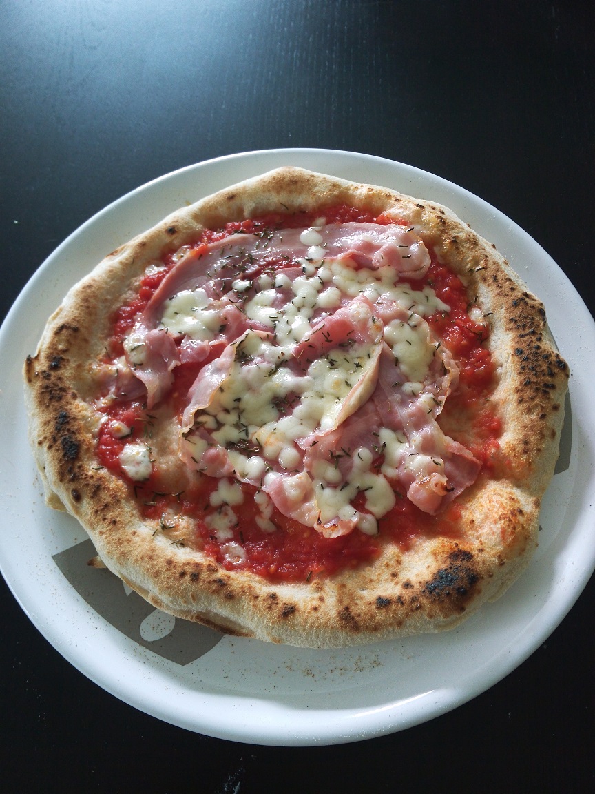

Posté le 18-06-2015 à 12:05:13  profilanswer
Petite pizza d'hier avec le G3@2400W
sauce tomate, pancetta, mozzarella et herbes de provence
http://reho.st/self/ba0f291b4f0dc03e982fc9647c42e79ef06e3dc1.jpg

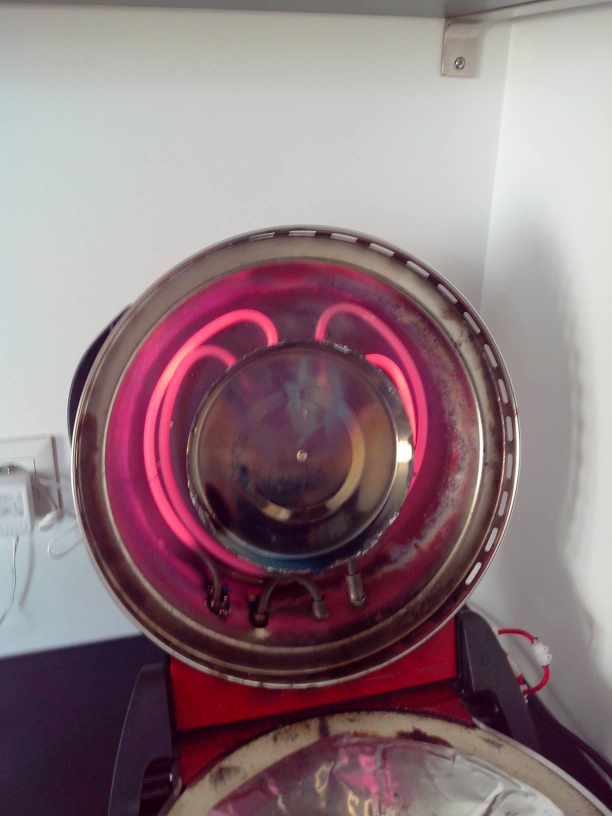

NOMDI
Posté le 18-06-2015 à 13:37:21  profilanswer
@guigotech
Tu peux nous détailler les modifs de ton four pour une telle puissance ?

Posté le 18-06-2015 à 15:47:29  profilanswer
NOMDI a écrit :
@guigotech
Ben c'est tout simple, faudrait que je refasse des photos !
J'ai acheté deux résistances de remplacements pour le haut et le bas.
Après quelques trous, un changement complet du câblage du G3 pour tenir la température, avec changement des dominos par des dominos en céramique.
J'ai aussi refait l'isolation du four avec de la laine de céramique.
J'ai donc maintenant 2x500W en bas en parallèle avec 2x700W en haut.
Voila :)

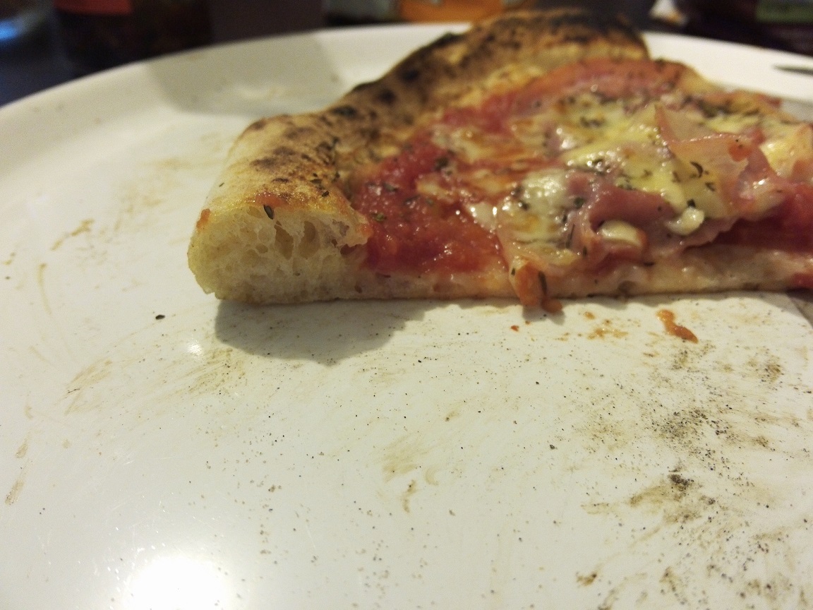

http://reho.st/self/97b4899604f11b510a7ce6f480bc94c86a343ad2.jpg
et petite pizza du midi pour finir les patons :) :
http://reho.st/self/38d08fdd5b0482a3b52a784f0c3c75ba0db3b951.jpg
