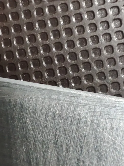

Dans les reviews d'une fiche produit:
Avant
https://ae01.alicdn.com/kf/A53a2f609f334446a813c4bbc226a4accM.jpg
Après
https://ae01.alicdn.com/kf/A686d9c96fac64aa094869a8dc7995978c.jpg

aaalexx a écrit :
je compte bien tenter, je vous dirais.
Avant
https://ae01.alicdn.com/kf/A53a2f60 [...] a4accM.jpg
Après
https://ae01.alicdn.com/kf/A686d9c9 [...] 95978c.jpg
pas degeu,
par contre l'etat du couteau....  :pt1cable:
