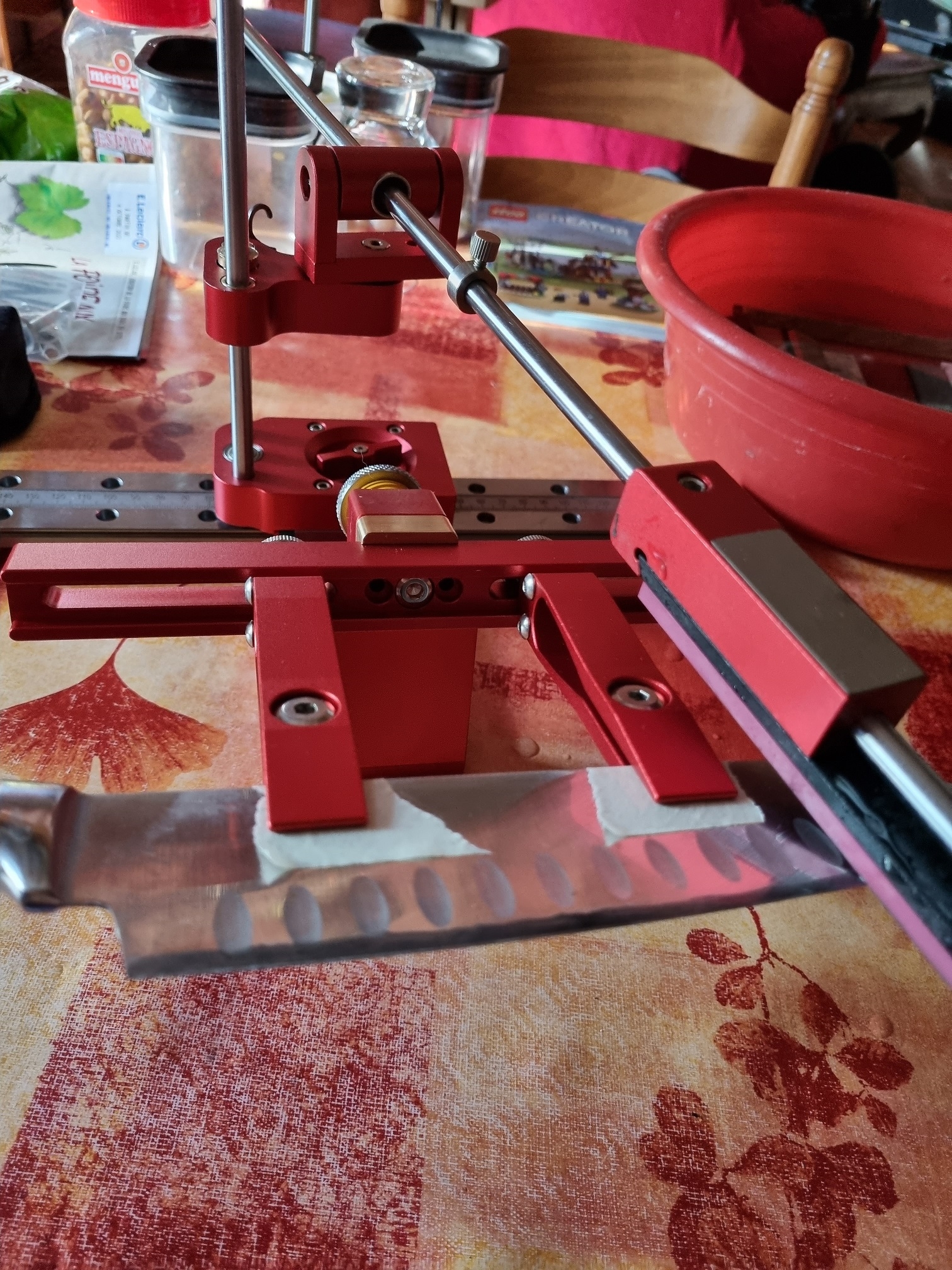

Par contre pour mes lames japonaises et mes EDC c'est affutage régulier, jamais de fusil, mais là je sors tout le bazar et je passe une demi journée à tout affuter  :D
Faut dire aussi que le tranchant est bien plus durable sur ceux là, et qu'ils sont moins martyrisés pour la plupart  [:cosmoschtroumpf]
Par contre je n'utilise plus qu'exceptionnellement les pierres à main, je suis passé là dessus, plus pratique et fiable  :D

Oui c'est le top pour la régularité mais le budget...c'est un peu overkill pour quelques couteaux de cuisine.
Je ne reconnais pas celui-là, il y en a beaucoup faut dire. Quelle marque ?
n°69020283

Je ne sais plus trop, faudrait que je regarde, j'avais eu la référence via des vidéos des pays de l'est quand la Russie était encore fréquentable  [:transparency]
C'est à dire que chez moi "quelques couteaux de cuisine" c'est plus d'une vingtaine pour les lames standards inox (peut-être même une trentaine, j'ai pas trop compté dernièrement  [:gum:1] ), plus les japonais artisanaux forgés que je commence à acheter et tous les EDC, ça commence à faire  [:didier frogba:5] Et maintenant en plus je fais ceux des copains, bien évidemment  :o
Le prochain gros investissement ce sera toute une série de pierres pour la bête basée sur des Shapton Pro, mais  y'en a pour une blinde pour des petits morceaux de pierres  [:cerveau star]

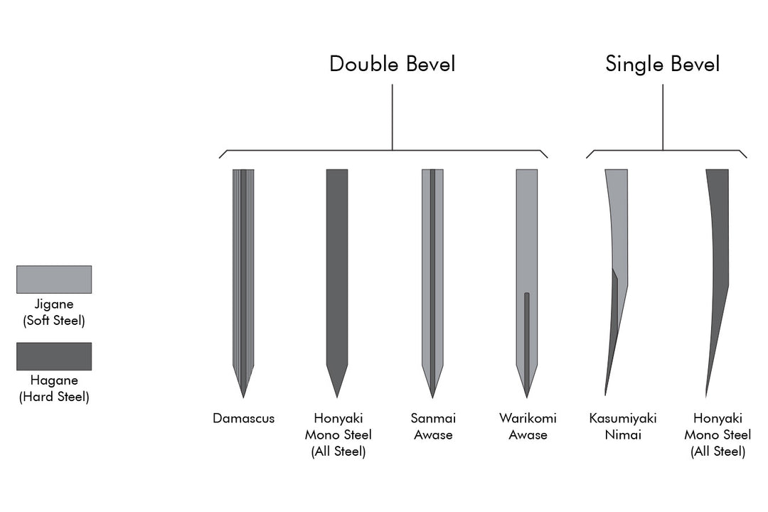

Les flans, ça restera noir à l'usage ou ça va s'éclaircir avec les lavages/contacts alimentaires ?
(Si ça avait été du PVD, j'aurais su... mais là, je ne connais pas ce procédé (façon damas ? avec une âme en 145sc et des flancs en acier blanc))
n°69040137
Banalam
Posté le 21-08-2023 à 18:47:53  profilanswer
La teinte va s'éclaicir à l'usage suivant l'abrasivité des matériaux entrant en contact avec les flancs, c'est inévitable mais en évitant la face abrasive verte de l'éponge, ça restera plus longtemps.
Finition "brut de forge" qui est due au processus de forgeage (chaleur), si c'est noir = surement Fe3O4 et autres oxydes + procédés personnels.
Oui, comme l'a dit bryan, âme en 145sc et flancs en vieux fer. "Sanmai" (3 couches) si chaque flanc est soudé de chaque côté, "warikomi" si l'âme est soudée en étant insérée dans une barre ouverte en U (ATTN : vidéo bruyante). Le côté fermé donnera un dos de lame à l'aspect uniforme alors qu'on peut voir l'âme au centre sur certains sanmai.
https://elementknife.com/cdn/shop/files/BEVELS-FORGING-CONSTRUCTION-TAKE2.jpg?v=1683510277&width=1080
Message édité par Banalam le 21-08-2023 à 18:54:51

oui c'est un sanmai , pas un warikomi.
ca m'arrive de faire un Warikomi pour les lames hautes.
ca n'apporte rien de plus coté construction ou usage mais a part l'économie d'un peu d'acier.
pour le noir oui c'est uniquement du au procédé de forge. ca s'estompe avec le temps , jusqu'a revenir au fer. mais ca prend des années en usage pro.
ca peu s'écailler a certain endroit. mais globalement ca prend son temps.
certain disent que ca se patine , d'autre disent que ca s'use :D
ca fait partie de la vie du couteau.
