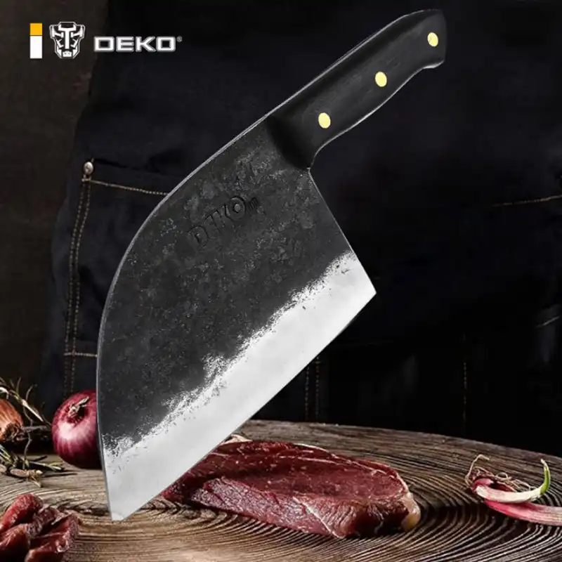

Dites les connaisseurs, elle a quoi comme lame la dame à environ 7 minutes ?
https://youtu.be/jpfYDzOm6us

c'est pas un chinese cleaver ?

C est un couteau à tout faire des pays de l est style almazan kitchen.
Il y a une chaîne d ailleurs qui est sympa
https://m.youtube.com/channel/UCVVAnxQ2YMC_qlc7QfPA2YQ
https://couteaux-damas.com/produit/ [...] mjEALw_wcB
https://www.almazankitchen.com/prod [...] ged-knife/

Effectivement, ça ressemble beaucoup à certain Chinese Cleaver, c'est sympas comme couteau je trouve.

Klisstoriss a écrit :
Si tu prends un
Pas mal mais aucune info sur l'acier. J'ai acheté un couteau style Almazan sur AliExpress, j'en suis super content. Lame carbone, facile à aiguiser, bon poids, bonne gueule, ça m'a couté 15balles. Donc à raisonner, je suis sûr que mon acier est pas ouf mais il cartonne à l'utilisation quand même.
tu peut donner le lien du couteau ali?
https://ae01.alicdn.com/kf/H48a8be0a7b8a4e7bbfe7b84419a2dba9c/DEKO-couteau-de-Chef-fait-la-main-forg-couperet-haute-teneur-en-carbone-os-hachoir-traditionnel.jpg_q50.jpg
https://a.aliexpress.com/_vV9chf

super le prix si il est de bonne facture, merci!

Il est pas parfait mais pour le prix je suis ravi. J'ai pris quelques photos quand je l'ai présenté au topic, tu peux filtrer mon pseudo et les retrouver je suppose. La finition était pas parfaite mais sur une lame aspect brut de forge ça me gène absolument pas, et j'ai beaucoup apprécié l'ergonomie de coupe. Je peux faire du haché façon chinoise ou du balancier façon chef, la lame s'y prête bien. Et je crois que le modèle peut être shippé depuis l'Espagne plutôt que la Chine sur Ali, donc je l'ai eu rapidement :]
Edit : https://forum.hardware.fr/forum2.ph [...] #t62105876 j'ai fait le taff pour toi :jap:
Message édité par Klisstoriss le 26-05-2021 à 21:15:42

ya de suoer affaires sur ali, j'ai pris quelques couteau ya quelques mois, yen a c'est des affaires. super bien finis, coupe et tiens l'affutage, super profile... bref tout le monde devraut prendre ca lol, mais j'ai envie de tester un petit jap histoire de pas mourir bête
