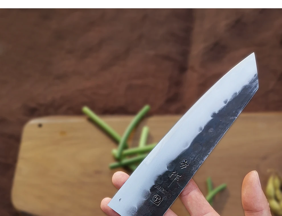

sinon j'attend un FANGZUO 8" kiritsike qui a l'aire superbe en photo(celuis tout simple à 29euro)
https://ae01.alicdn.com/kf/He76fbb2bab9448c294ab051ce6f709302.jpg
