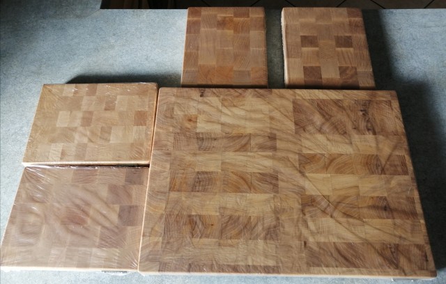

pedzouille
Posté le 18-03-2020 à 13:46:59  profilanswer
https://tof.cx/images/2020/03/18/201c7eb73c84a5b976434332a4f90828.md.jpg
Elles sont confinées avec moi et mes couteaux :O
:love:
Message édité par pedzouille le 18-03-2020 à 13:47:41

Hegemonie
Posté le 18-03-2020 à 14:07:50  profilanswer
Des photos des photos ! Je ne sais même plus ce que j'ai pris :o
n°59167930
pedzouille
Posté le 18-03-2020 à 15:08:42  profilanswer
De tête, un carton vide :D
J'ai juste déballé les miennes, je laisse le reste emballé, ça ne m'appartiens pas :o
Message édité par pedzouille le 18-03-2020 à 15:09:22

n°59168034
Hegemonie
Posté le 18-03-2020 à 15:14:47  profilanswer
  [:azyl:3]
Sitoplait.
En deballant les miennes y'a de quoi faire :o

pedzouille
Posté le 18-03-2020 à 15:18:31  profilanswer
https://tof.cx/images/2020/03/18/2b53033585ebe0b3b1148577e770d219.md.jpg
Déballé a moitié  :O
La grande t'as la même en 4cm d'épaisseur.
Le reste plus tard, je fais des merguez là
[:salade man]
Je crains le jour où la technologie surpassera nos échanges humains. Le monde aura une génération d’idiots. #FB #Twitter #Instagram #TikTok etc...
n°59168213
Hoiniel
Posté le 18-03-2020 à 15:25:22  profilanswer
Jolies [:huit]

Posté le 21-03-2020 à 13:30:16  profilanswer
Sacré commande !
Je suis tombé sur Les Forges D'Yggdrasil, et j'aime bien notamment ses couteaux de table: https://www.facebook.com/LesForgesD [...] =3&theater. Je les trouve sympa et le prix l'est aussi.
Vous connaissez ?
Message édité par Banky le 21-03-2020 à 13:31:41
