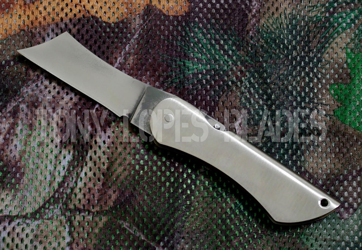

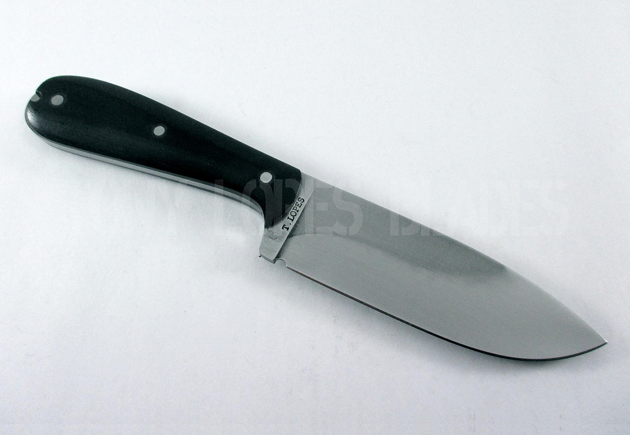

Ainsi que deux lame de Toni Lopez :
http://static.wixstatic.com/media/0e0005_bb431ec37bd948b8b2ed6bb81a51a223.jpg_srb_p_1251_865_75_22_0.50_1.20_0.00_jpg_srb
http://static.wixstatic.com/media/0e0005_afb1880612834cf89a584dd91abe6fc0.jpg_srb_p_1251_865_75_22_0.50_1.20_0.00_jpg_srb

Le dernier est juste sublime ! Très très belle pièce !

Pas fan de TL, mais PH...Et pis il explique bien ce qu'il fait et pourquoi il le fait. Me suis retrouvé autour d'un feu, 3 couteliers dont PH, qui t'expliquent ce qu'est un bon couteau, une bonne trempe...et là toi tu dis oui oui, M'sieur bien sûr, c'est évident (bin voyons)... :jap:

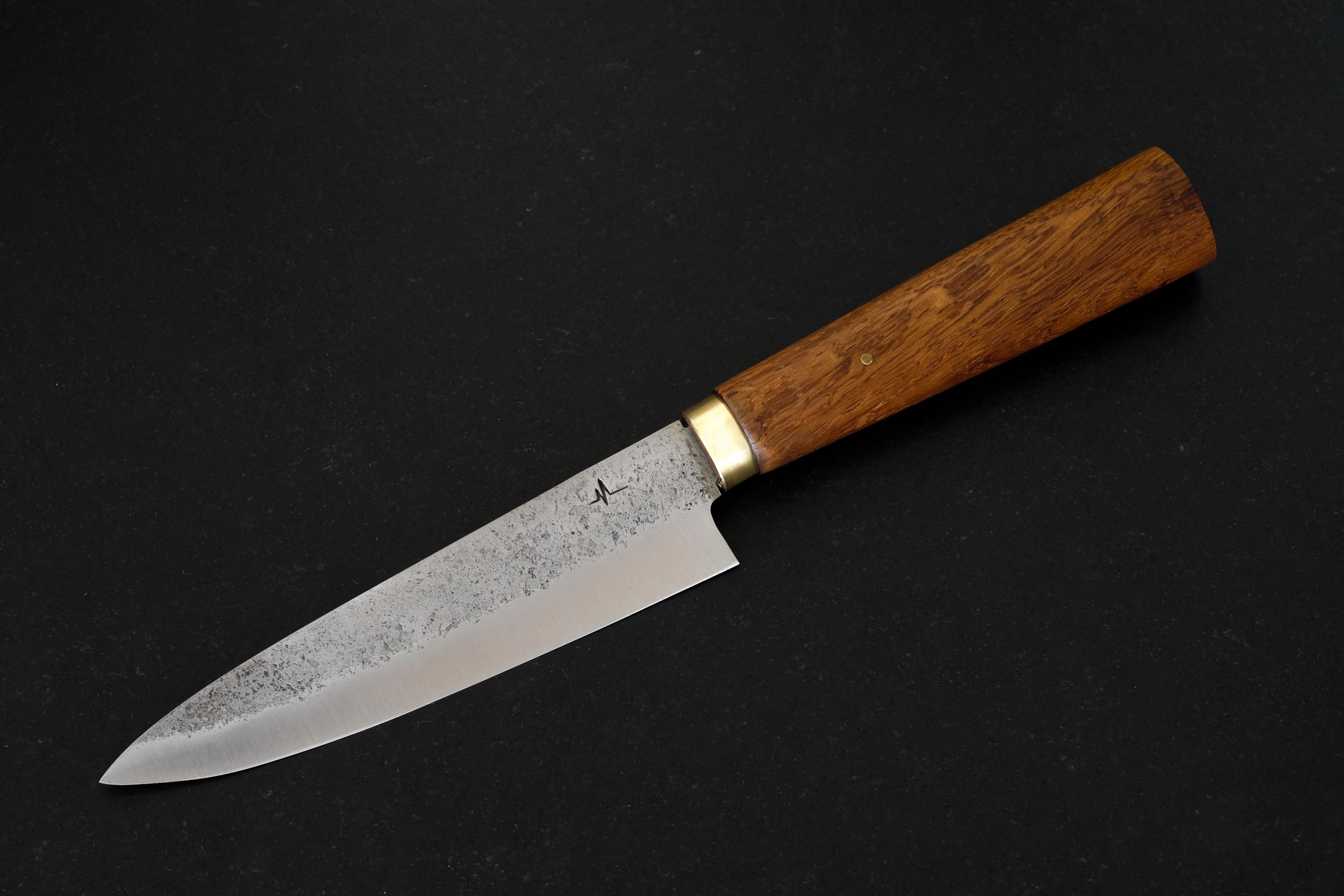

http://static.wixstatic.com/media/b9222f_5ce29f55be814947b5e88bb73207ced7.jpg
