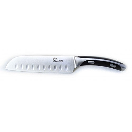

milkyway58
Dessert lacté
Posté le 21-09-2015 à 11:43:06  profilanswer
IzNoG00d a écrit :
(...) Autre chose à prendre bien en compte étant donné que ce n'est pas vraiment toi qui va les utiliser, c'est l'ergonomie du couteau ( manche / poids / équilibre ).(...)
J'ai ce santoku Pradel Excellence, il vaut ce qu'il vaut mais le tranchant est durable, il est très bien équilibré et sa poignée est un régal d'ergonomie, un vrai plaisir à utiliser:
http://ecx.images-amazon.com/images/I/3183EI3umPL.jpg
