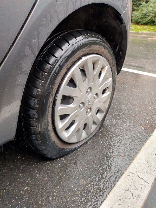

jln2 a écrit :
Un pneu de 6 mois et 2500km :fou:
https://image.noelshack.com/fichier [...] 17-hdr.jpg
J'ai du faire une bonne dizaine de borne à 90-100km/h comme ça ... ça fumait à l'arrivé chez moi :lol: .
J'ai bien senti un "TAC TAC" typique d'une grosse vise dans un pneu en entrant sur la Francilienne, mais comme ça s'est arrêté rapidement, j'ai continué ma route ... a un moment, j'ai bien senti un truc chelou, le train arrière qui se baladait pas mal au moindre coup de volant, la voiture que tirait légèrement a gauche en ligne droite... me suis arrêté vite fait pour voir et j'ai vu la roue à plat... j'ai fini mon trajet comme ça du coup en ville.
Le pneu est mort bien sûr, fumé et odeur de caoutchouc brulé ... 10-15 bornes à rouler sur la jante ...
Du coup, on va testé la garanti crevaison Allopneu!
Pneu neuf identique commandé et livraison direct chez le monteur qui me fera une attestation "d'irréparabilité" du pneu (a joindre à la déclaration de sinistre).
Un capteur de pression m'aurait clairement empêché de rouler en détectant la fuite en temps réel, comme sur mon Puma en aout 2020 :o
Pneu neuf reçu et monté.
DOT identique aux 4 autres ... (c'est bien un neuf)
Déclaration de sinistre faite sur Allopneus pour faire marcher l'assurance crevaison :o (quelqu'un à déjà testé ici ?)
