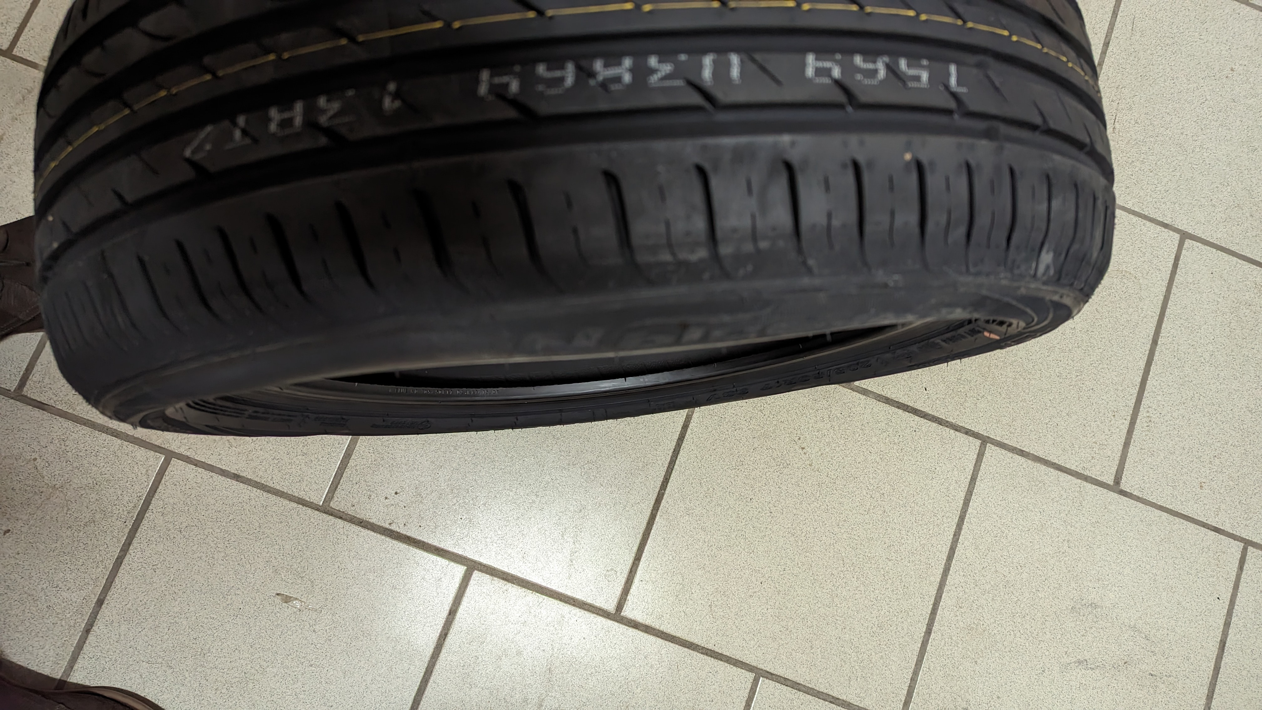

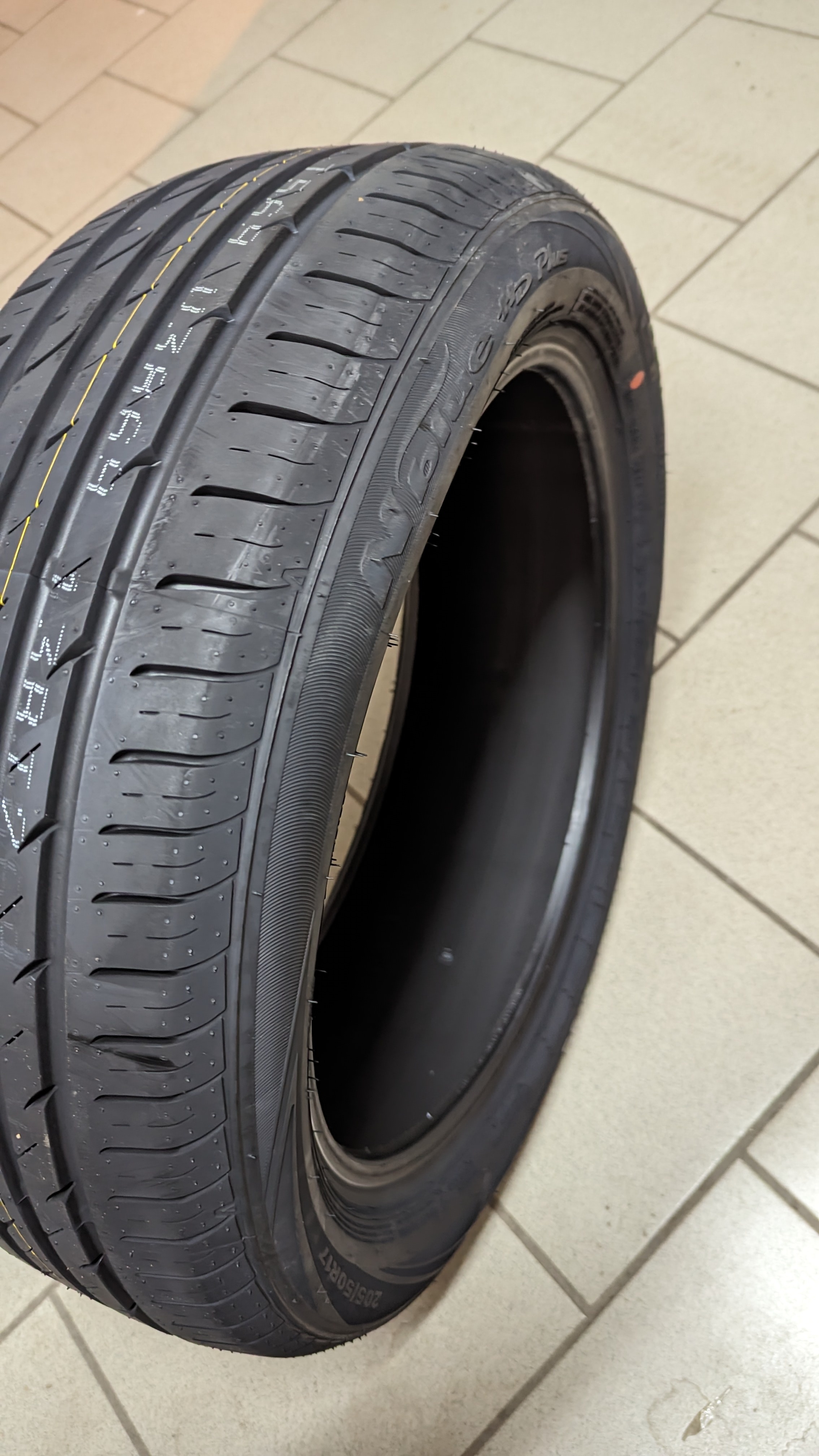

J'ai acheté 2 pneus été pour ma voiture chez allopneus, habituellement je fais livrer en garage mais là j'ai fait une livraison à domicile.
Du coup j'ai un peu regardé l'état des pneus, et on dirait que l'un deux a une espèce d'hernie, je me dis que c'est peut être possible car non monté sur jante mais, selon vous, le pneu a t il un défaut ?
https://zupimages.net/up/23/11/wpv6.jpg
https://zupimages.net/up/23/11/cme3.jpg
RIP Diesel <3
n°68037797
Sherz
Posté le 16-03-2023 à 20:38:07  profilanswer
Déformation du au stockage, ca craint rien, au montage le pneu va reprendre sa forme.
