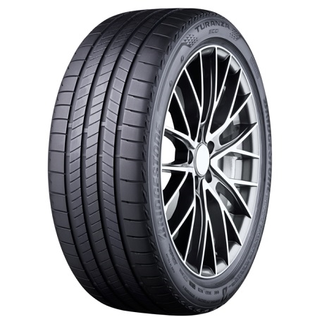

Bon ma femme a fait changé les 4 pneus du Rx
Sur le site de Profil+ j'avais commandé des Turanza T005 235/55/18 100V
Quand elle est rentrée, j'ai vu que c'était des Turanza Eco de la même taille  :??:
J'ai appelé le centre qui me dit que c'est pareil voire même meilleur
Quelqu'un peut confirmer ?
n°65790934
Sherz
Posté le 26-04-2022 à 18:38:53  profilanswer
Non pas du tout, les T005 Turanza sont au top, les ecopia c'est vraiment moyen et pas du tout au même niveau.
En espérant que ce soit pas une vielle référence qui traîné style Turanza ecopia er300, parce-que la c'est carrément de la merde.
Va demander ce que tu as commandé et payé, et au passage ton garage sont des escrocs change de crémerie.
Message édité par Sherz le 26-04-2022 à 18:39:54

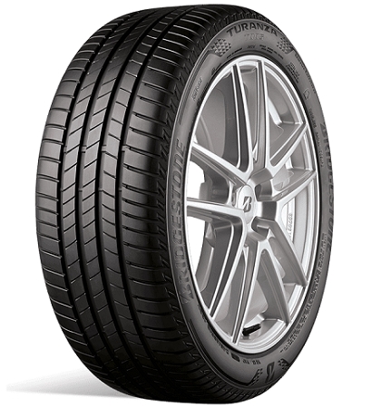

n°65791044
Posté le 26-04-2022 à 18:52:06  answer
Il vient de sortir.
Nouvelle technologie Enliten.
Pneus plus légers (jusqu'à -20%), moins épais, moins de résistance au roulement (jusqu'à -30%).
(sans dégrader les perf apparemment, les tests nous le diront. Ils ne l'ont pas mis dans la gamme Ecopia, mais Turanza en tout cas. Et le bon Falken Ziex ZE310 est bien Ecorun :o)
En contre partie, les rainures seraient moins profondes (peut être plus larges ?), donc il faudra peut être pas rouler dans les grosses flaques à 150km/h. :o
Il a quasiment la même tronche que le T005, sauf qu'il a l'air plus sportif. :o
                                       Turanza T005                                                                                  Turanza Eco
https://rehost.diberie.com/Picture/Get/f/70293https://rehost.diberie.com/Picture/Get/f/70294

Ce sont de Touranza Eco Enliten
Fabriqué 13/2022  :)
Oui ce sont bien ceux là
Allopneus par ex me les sort à 140 balles pièce
Je les ai eu à 131  ;)

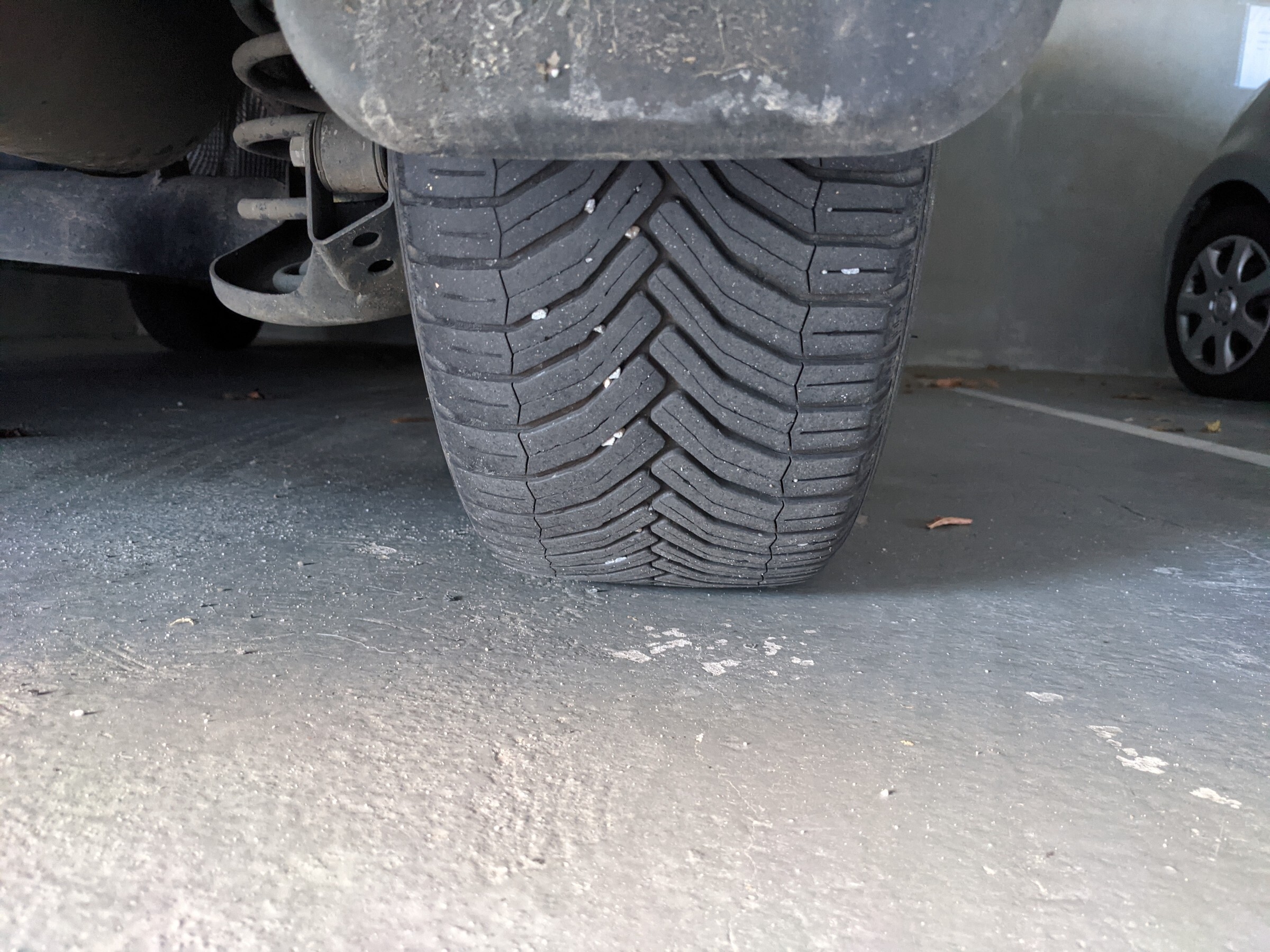

J'ai deux véhicules à avoir ce problème, la fiesta et le tournéo courrier.
Sur la fiesta achetée d'occasion avec les pneus d'origine et un train arrière qui a dû souvent être sur gonflé, la monte d'origine était totalement déformé (un pure vacarme passé 70 km/h).
On a remplacé les 4 pneus par des hankook (plus souples) et j'ai baissé la pression du train arrière (à 2.1 max) et depuis pour l'instant plus de déformation sans alternance.
Sur le tournéo, idem avec les crossclimate grosse déformation à l'arrière. (mais quand tu regardes l'extrémité du crossclimate, tu es pile dans le cas évoqué de la sculpture perpendiculaire espacée)
J'ai baissé un peu la pression du train arrière, au changement de pneu (c'est trop tôt pour confirmer) mais surtout je vais inverser avant/arrière (ce que la concession ne voulait pas faire parce que "c'est plus utile de nos jours mon bon monsieur." :o ), j'ai bon espoir que ça améliore grandement la donne.
Je regarde si je retrouve des photos de l'usure que j'avais des crossclimates sur le train arrière.

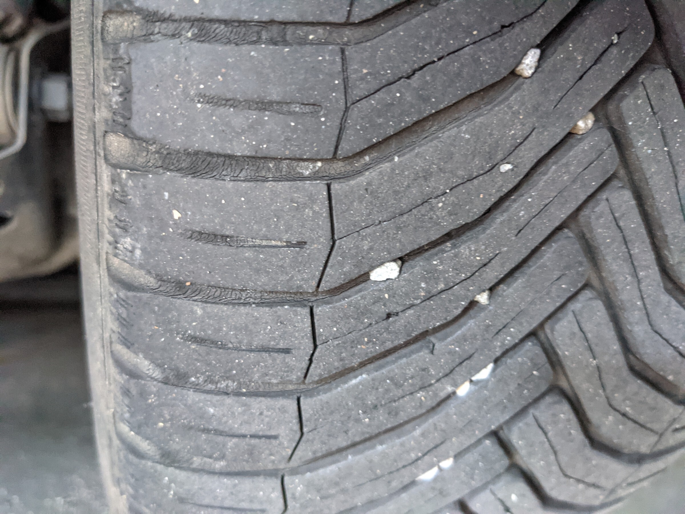

edit: retrouvé:
https://rehost.diberie.com/Picture/Get/t/70320
https://rehost.diberie.com/Picture/Get/t/70321
On voit bien que la zone du bas du crampon sur la partie à l'intérieur du véhicule est plus usée que celle du haut.
Message édité par burn2 le 26-04-2022 à 23:38:56

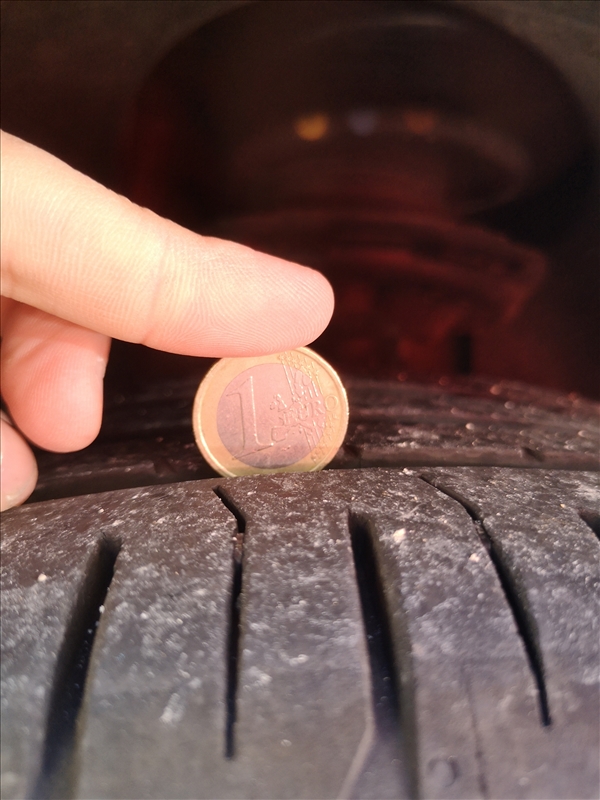

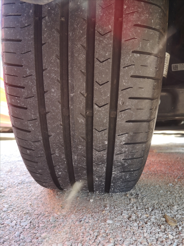

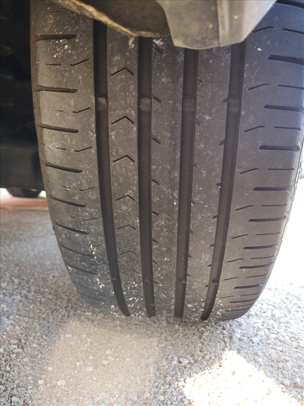

J'ai pris des photos de mes pneus AR.
On voit effectivement bien que l'intérieur est plus usé :
https://rehost.diberie.com/Picture/Get/r/70331
https://rehost.diberie.com/Picture/Get/r/70332
J'ai même l'impression d'une bande de roulement vraiment à l'extérieur ...
Ca ne se règle pas le train arrière pour ça si (pour éviter d'acheter des pneus tous les 15/20k km ...)? (passat B8 SW)
J'ai baissé la pression, on verra si le bruit est atténué :jap:

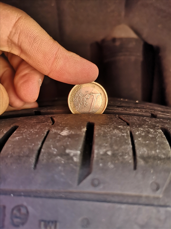

Inverser AR / AV me semble risqué :
AR :
https://rehost.diberie.com/Picture/Get/r/70333
AV :
https://rehost.diberie.com/Picture/Get/r/70334

[:gidoin]
Les Turanza Eco des VW IDx sont d'autres dimensions et marqués VW. (et sont moins bien notés que le tien sur le mouillé)
C'est comme un Michelin PS4 marqué Alpine, qui n'est pas trop comparable à un PS4 non marqué (ceinture/gomme).
Et ce serait même plutôt rassurant comme les pneus d'une élec doivent supporter un couple et une masse élevés.
AR :
AV :
il suffit de prendre  une piece de 1 € plus petite et c'est marre  [:angel call:1]
