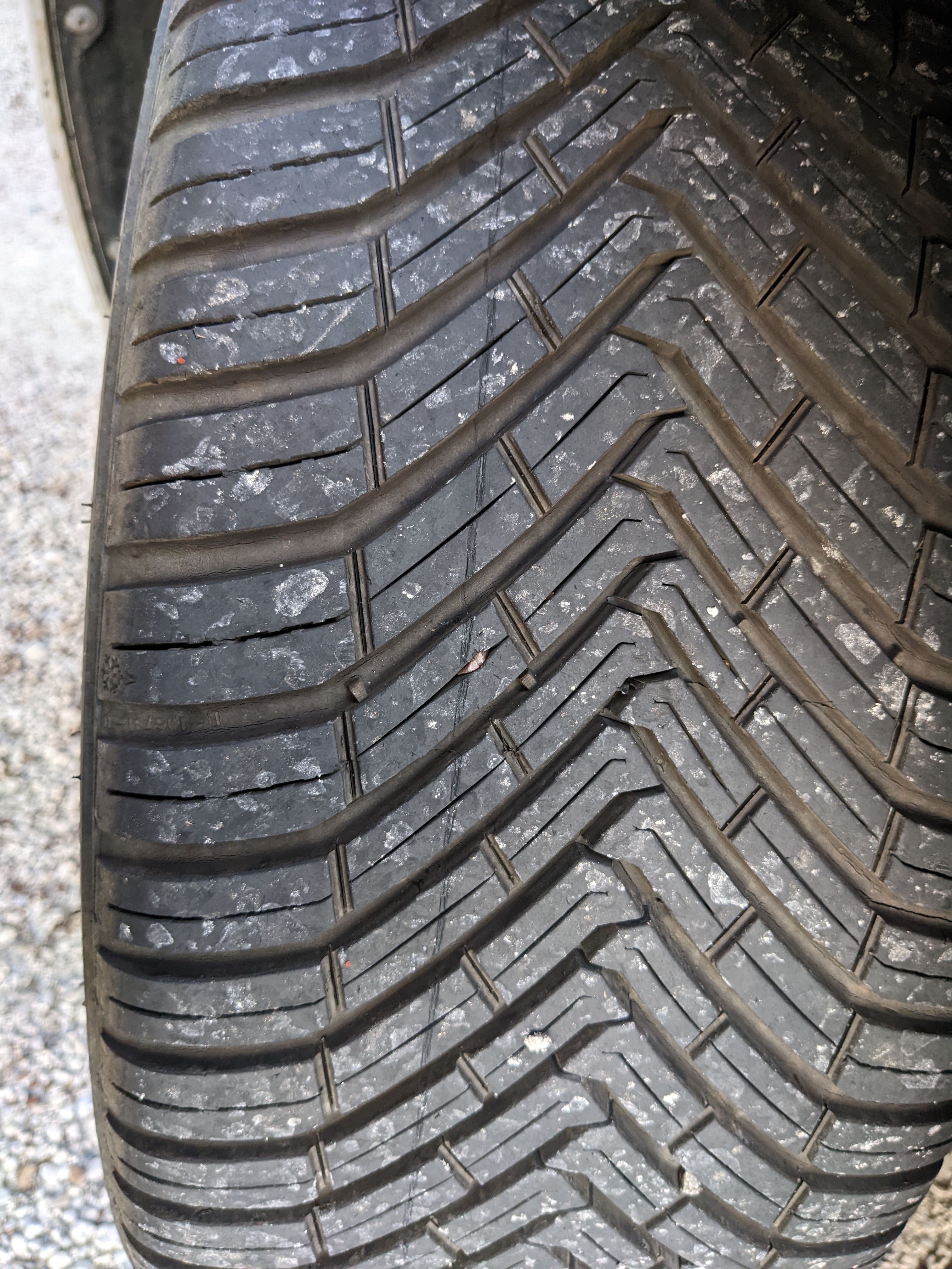

Vous avez une idée de comment on peut arriver à ce genre de marque sur un pneu?
C'est comme si j'avais roulé sur un truc fin qui entaille mais pas profond mais tranchant.
Sauf qu'on le voit aussi dans le sillon entre les sculptures. :??:

Posté le 20-05-2022 à 21:59:06  answer
Quelque chose de fin, long et assez dur. Ça pourrait être pas mal de trucs. :o
Et tes pneus sont secs. :o
Ils ne vieillissent pas très bien ces Continental. :o

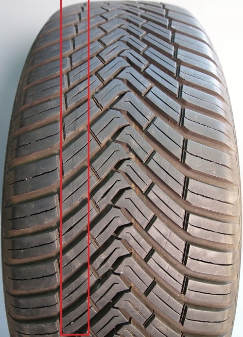

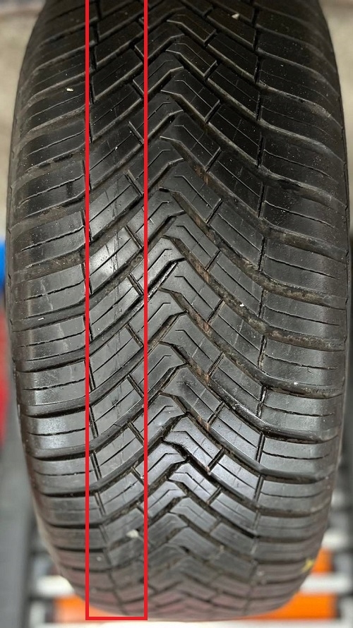

Finalement, on dirait un défaut de fabrication.
On le retrouve sur quasiment tous les AllSeasonContact d'occasions, et ça se fissure à cet endroit quand le caoutchouc prend de l'âge.
Un peu comme si la bande de roulement était constituée de 2 parties.
https://rehost.diberie.com/Picture/Get/f/73064
https://rehost.diberie.com/Picture/Get/f/73063
Message édité par Profil supprimé le 20-05-2022 à 22:53:20

Posté le 20-05-2022 à 23:09:47  profilanswer
Effectivement c'est exactement pareil.
Ça semble être un défaut de fabrication.
Mais ce n'est pas tout le tpur du pneu et je ne l'ai que sur un seul pneu à priori.
Je serais curieux de savoir ce que répond continental pour ça.
( Ils sont made in france :o )
Et non ils ne me semblent pas sec ni craquelés :??:
Message édité par burn2 le 20-05-2022 à 23:10:41

on voit des micros craquèlement apparaitre dans les creux sur le bord, mais bon il y a de la marge, il commence juste a secher.

T'as trouvé ces photos ou? J'arrive pas à trouver les bons critères de recherche.
En fait c'est assez bizarre parce qu'on dirait une entaille mais qui ne va pas trop profond dans la gamme (genre 1 ou 2mm), qui n'est pas droit et qui ne fait pas tout le tour du pneu.
Comme si en fait c'était au niveau du moule qu'il y avait eu ce défaut sur une épaisseur du pneu.
chaced a écrit :
on voit des micros craquèlement apparaître dans les creux sur le bord, mais bon il y a de la marge, il commence juste a secher.
Effectivement mais ça reste minimal. J'ai vu des crossclimates vieillir beaucoup moins bien.
Il faudrait que je regarde de quand ils datent mais ils doivent déjà avoir 5 ans.
