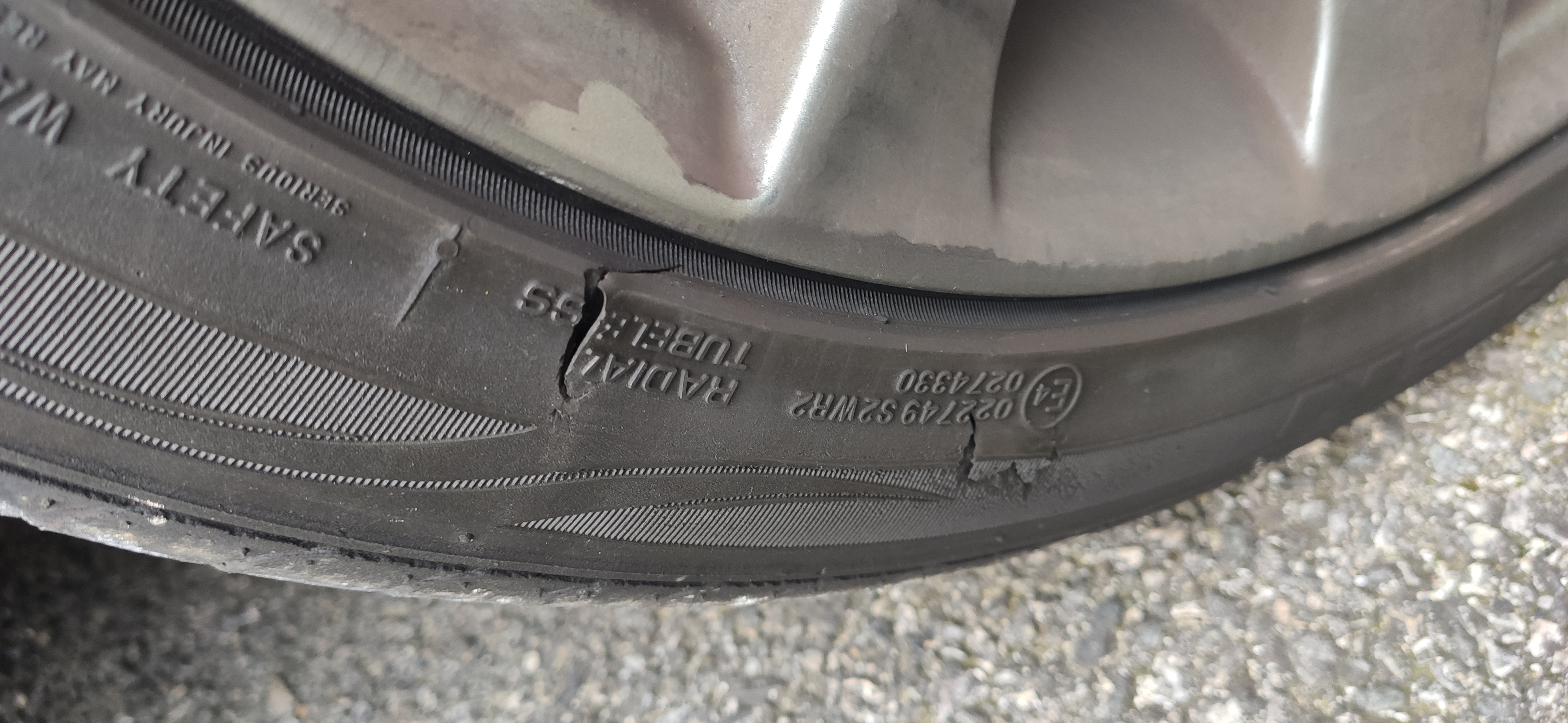

Bonjour à tous,
Voilà ma question
J'ai acheté une Mazda 3 de 2018 à une concession au mois de  Novembre.
Je précise que les 4 jantes ont étais réparé par un pro (peinture).
Je fais la pression des 4 pneus, 2 bars.
Déjà je trouve pas ça terrible de la part d'une concession.
Mais surtout je vois une déchirure sur le flanc, pour vous cela craint ?
[img]https://zupimages.net/up/21/51/twjx.jpg[/img]

Tu vois la trame ?
Dans tous les cas, de la part d'un pro, c'est pas sérieux d'avoir autant abîmé le pneu. Donc perso, je réclamerai.

Posté le 20-12-2021 à 12:33:35  profilanswer
Neocray a écrit :
Tu vois la trame ?
Non je ne vois pas la carcasse mais j'ai peur que cela empire en hernie ...
Oui je les appelé, j'attend leur réponse...

comment tu sais que c'est le pro qui a niqué le pneu? si la jante a été réparée c'est justement que le pneu et la jante avaient pris un sale coup dans la gueule et donc il a peut-être été endommagé par le choc et pas par le mécano.
n°64752758
guigui26
technoloGEEK
Posté le 20-12-2021 à 14:07:56  profilanswer
Oui c'est bien le précédent propriétaire qui à endommagé le pneu et les jantes d'où les jantes refaites à neuf avant la vente par la concession.
J'ai contacté la concession pour voir avec eux.
Après je ne vois pas l'armature ni d'hernie donc je ne pense pas que cela sois urgent.
Que le pneu ait été niqué avant ou pendant la réparation, dans les deux cas, y'a un souci.

C'est le bourrelet de protection qui est abimé, aucun risque.
Je sais que mon mécano aurait jamais accepté de remonter un pneu qui a cette gueule-là.
moi je vois des degats cosmetiques mineurs   peut etre lui aussi  [:zedlefou:1]
ton mecano il est peut etre a la recherche de se faire un peu de cash :o

Comment tu sais qu'ils sont mineurs ? :o
Si mon mécano était à la recherche de cash, il se ferait payer un peu plus que 27 €/h et n'accepterait pas que la plupart des ses clients apportent leurs propres pièces (pneus compris)… Il n'a donc aucun intérêt financier à refuser de monter un pneu, au contraire, c'est une perte de temps et donc d'argent.
comment tu sais que c'est pas mineur? [:zedlefou:1]
n°64756764
manisque
Posté le 20-12-2021 à 22:52:36  profilanswer
Je suppose un DOT d'après 2004 :o.
n°64756929
J'ai jamais dit que c'était pas mineur. [:sud_conscient:3]
oui tu disais que c'etait un scandal de monter des pneus comme ca c'est donc que tu les jugeais dangereux non?
alors que comme moi tu n'en sait rien tu te base sur ce que tu vois et ton experience :D mais le pro qui les monte lui il les a vu et toucheś mais lui il sait pas :o
