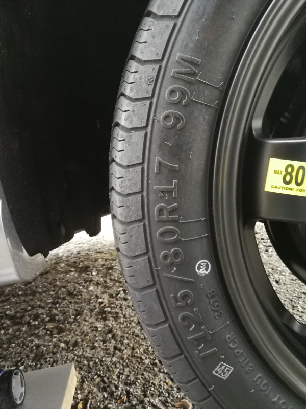

tib-c a écrit :
Suffit de vérifier sur n'importe quelle calculette d'équivalence de circonférence de pneu, exemple : https://calculis.net/pneu
Ton premier choix (jante acier + pneu normal) était OK
https://i.ibb.co/MRKybDm/Capture-d- [...] -00-28.png
Ta galette est supposée non conforme :
https://i.ibb.co/Zd5Q6Gv/Capture-d- [...] -02-51.png
Après dans la mesure où c'est une roue de secours et où la vitesse est limitée à 80 km/h, les -15mm lorsque le seuil est fixé à 10mm fera le job
La roue de secours proposée par Ford (notice), c'est encore pire ... 125/70 R16 , 581.4mm.. donc avec la 125/80 R17, ça penchera moins pour rejoindre un garage/le box :o
Qui ne servira uniquement qu'en cas d'éclatement/déchirement du pneu, sinon, pour un crevaison lente, j'ai le temps de rejoindre un garage et j'ai, au pire, un kit de mèche dans mon coffre.
Et de toute façon, mon premier choix ne rentrait pas dans le coffre, pneu et roue trop large ... entre la tablette en bois et le fond du coffre, j'ai 15cm max en hauteur pour 65cm de largeur, donc une roue de 22cm de haut pour 68cm de large, c'est pas possible.
Mais pour une roue galette, me semble que c'est toléré (temporaire) ... pas faire comme beaucoup de crétins qui roulent des semaines comme ça.

C’est censé dépanner une semaine ou deux, le temps de réparer le pneu ou changer ceux de l’essieu
C’est clair que les nouvelles bagnoles sont rarement conçues pour recevoir une vraie roue de secours...
En tout cas t’es tranquille maintenant

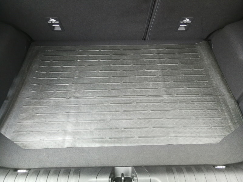

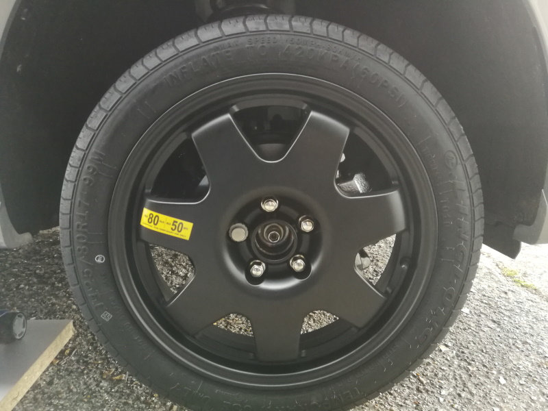

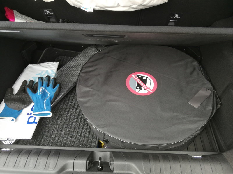

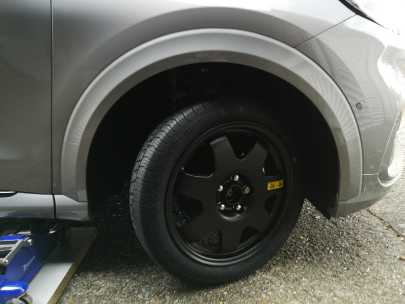

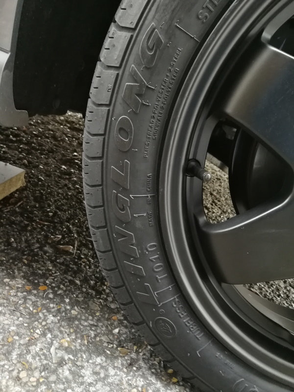

jln2 a écrit :
Choix final:
https://zupimages.net/up/20/14/tyd1.jpg
https://zupimages.net/up/20/14/akh1.jpg
https://zupimages.net/up/20/14/7zrn.jpg
Un kit roue galette R717D trouvé sur Allopneu
Seule solution qui entre dans le coffre proprement
https://zupimages.net/up/20/14/3qmv.jpg
https://zupimages.net/up/20/14/anbl.jpg
Avec un pneu de marque premium  [:bibliophage:2]
https://zupimages.net/up/20/14/i4eq.jpg
tu devrais rouler avec 4 comme ça, ça aurait du style  :whistle:
Intéressant de voir le résultat sur neige/verglas avec 4 comme ça.
Digne d'une 2cv
Ceci dit, on en viendra peut être un jour sur des pneus comme ça, pour réduire la conso.
Un peu comme sur l'i3 il me semble (la BMW, pas le CPU :o )
Message édité par jln2 le 07-04-2020 à 09:26:57
