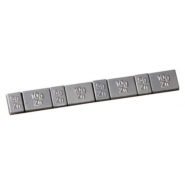

Comment je sais si j'ai un problème d'équilibrage et dans quelle roue il se situe ?
La situation :
Je suis passé en pneus hiver neufs la semaine dernière et j'ai fait 40km pour rentrer chez moi, ras.
Je prends la caisse ce matin, 50 km, je trouve que ça vibre dans le volant mais je me dis que c'est la route, sous régime, je suis parano et je vise de pas être en sous régime. Il me reste un doute mais soit.
Et là, ma mère me dit qu'elle a trouvé un truc devant le portail où j'ai changé mes roues. C'était un plomb de 15 -_-"
Je sais pas si c'est moi, je sais pas si c'est tombé de mes roues été ou hiver, et de quelle roue.
Comment je peux m'en assurer ?

Si ça vibre dans le volant c'est que l'équilibrage merdique est à l'avant. Comment est foutu la masse retrouvée ? Comment sont tes jantes ?
masse 1 :
http://www.getrac.fr/images/produits/Masse_crochet_acier_et_alu_photo2.jpg
masse 2 :
http://i2.cdscdn.com/pdt2/7/2/8/1/700x700/kst4042146200728/rw/masse-d-equilibrage-jante-a.jpg

Ce sont des jantes en tôle et le plomb ressemble au 3 ème des masses à crochet de la jante alu que t'as posté

Ok, ben t'as plus qu'a regarder si t'as pas une face des jantes avant qui n'a pas de plomb. Dans tous les cas tu vas être obligé de repasser à l'équilibrage, pas trop le choix ... Si jamais t'as fait monter tes pneus y a pas longtemps, retourne voir celui qui te l'a fait et explique lui la chose

Si tu n'a pas laver tes jantes depuis longtemps il y a peu etre une trace de propre a l'ancien emplacement du plomb

MajoriteSi​lencieuse
iel
Posté le 11-11-2016 à 16:33:04  profilanswer
Merci, je vais regarder après demain en rentrant du coup :jap:
C'est surprenant que j'ai rien ressenti la première fois. C'est gênant pour la mécanique de rouler mal équilibré ? Car je pourrai pas corriger un dimanche et il faudra que je roule 40 km
D'ailleurs si je trouve l'endroit, ça se remet avec une simple pince ? Même si j'en doute, j'ai dû l'arracher en portant les roues :/
C'est pas recommandé. Mais 40km c'est pas 1000 km.
iel
Posté le 11-11-2016 à 17:05:10  profilanswer
C'est à dire que ça fera 150 km au minimum avant que je puisse y retourner en comptant ce que j'ai déjà roulé et la distance du centre :whistle:
Rien de grave, y en a qui roulent bien plus sans avoir de soucis derrière

gsi spirit a écrit :
Ca vbre dans le volant ?
Jante pourrie, cardan qui tourne rond comme un oeuf, roulement/moyeux voilé légèrement, ect ect.
Si tu as moyen, intervertit avant et arrière et vois ce que ça donne.
Sinon, si les pneus ont été montés au même endroit, il se peut qu'ils se donnent une marge de 5 gr ce qui fait vibrer certains véhicules...
C'est la même vibration, possible que ce soit un cardan ouais
La bagnole a 150k km
n°47692995
gsi spirit
Posté le 13-11-2016 à 10:10:28  profilanswer
La situation :
Ben regarde tes jantes ... y a la trace de la colle
n°47693672
gsi spirit
Posté le 13-11-2016 à 12:06:20  profilanswer
c2800 a écrit :
C'est quoi ce conseil d'auto moto d'empiler les pneus sur les flancs pour les stocker ? :/
Quand il sont sur jante c'est justement ce qu'il faut faire. Démonté des jantes parcontre c'est debout :D
Des traces de colle sur des plombs clipsés, bah voyons :D
Message édité par gsi spirit le 13-11-2016 à 12:07:32
