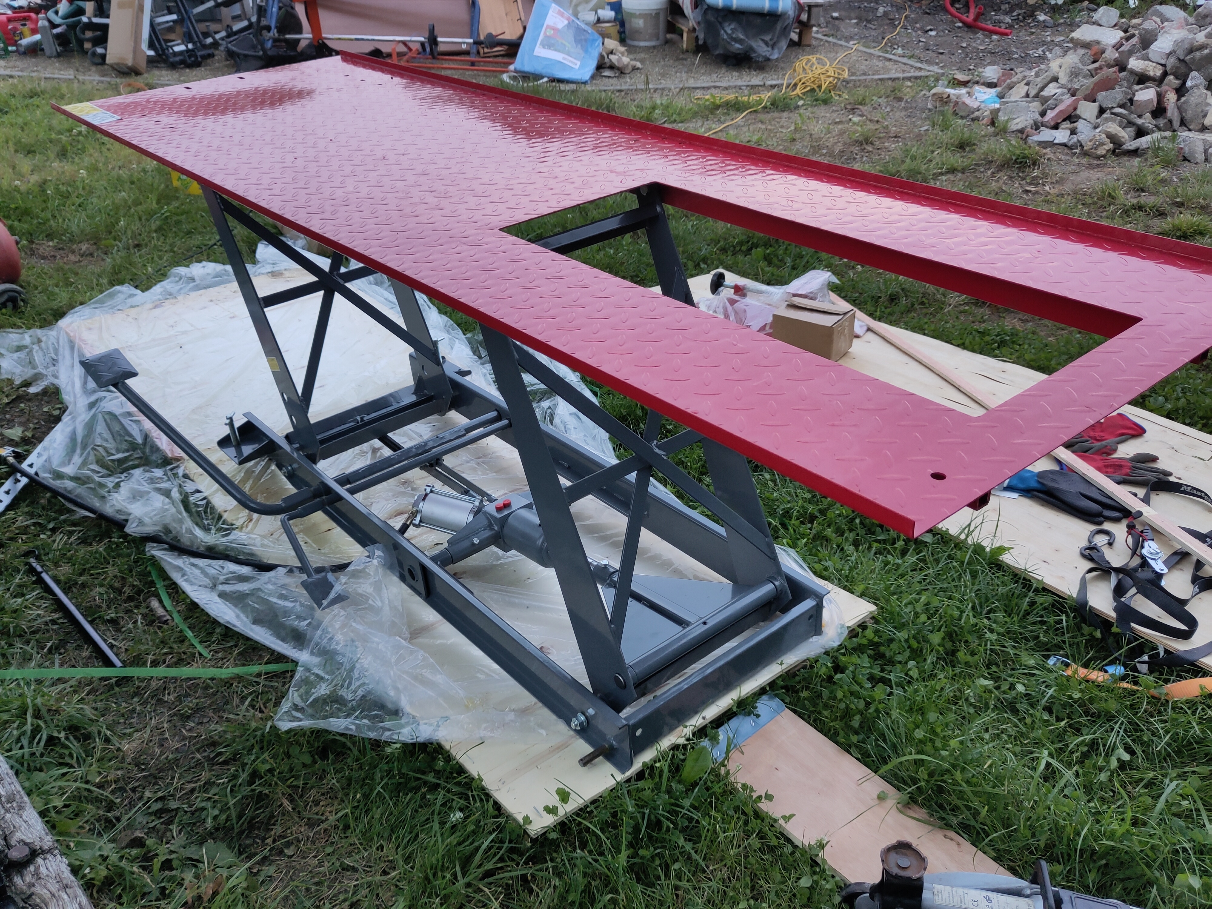

Coq a écrit :
Je me suis fait un cadeau  :love:
https://rehost.diberie.com/Picture/Get/t/306778
Le "nouveau" garage est en cours de travaux  :)
Combien ? :o

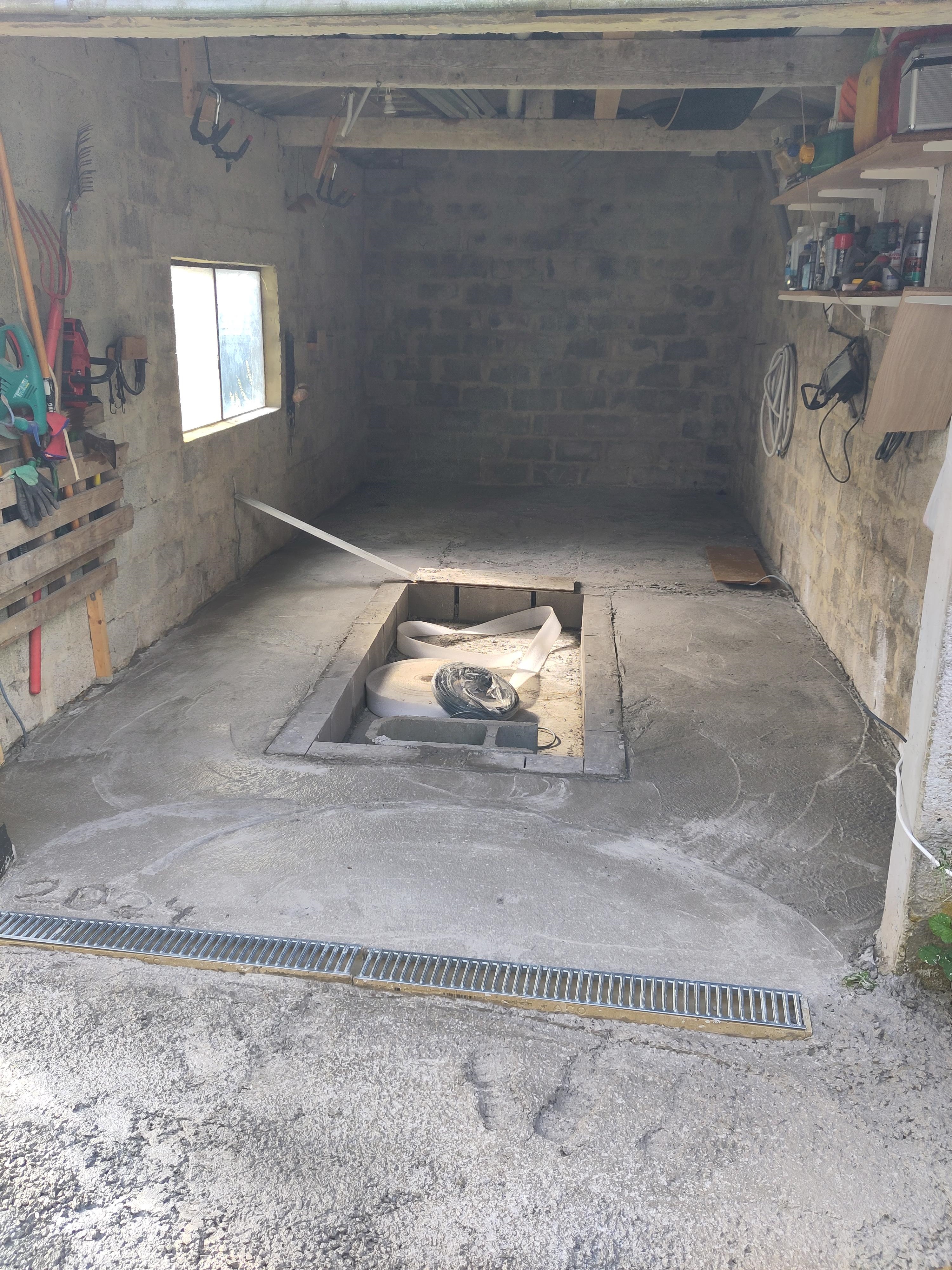

Coq a écrit :
y'a des crochets à installer sur les côtés pour y accrocher les sangles, et un cale-roue pour l'avant.
Mon but c'est de la poser au fond de la fosse que j'ai faite dans ma dalle, et que la table soit à fleur du sol (histoire de ne pas gêner quand je ne l'utilise pas).
https://rehost.diberie.com/Picture/Get/t/306794
Bien vu la fosse, les dimensions correspondent bien ?
Moards Garage
