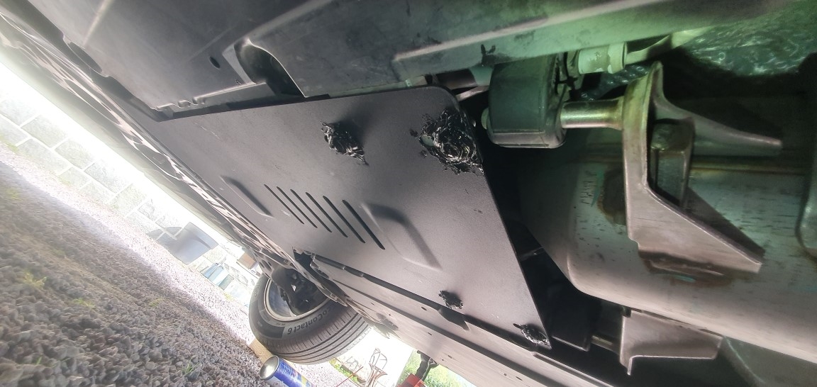

Sinon le cat lock de catalyseur auto, posé avec de la loctite noire sur la boulonnerie:
https://rehost.diberie.com/Picture/Get/f/162740
Message édité par bjone le 22-04-2023 à 11:10:49

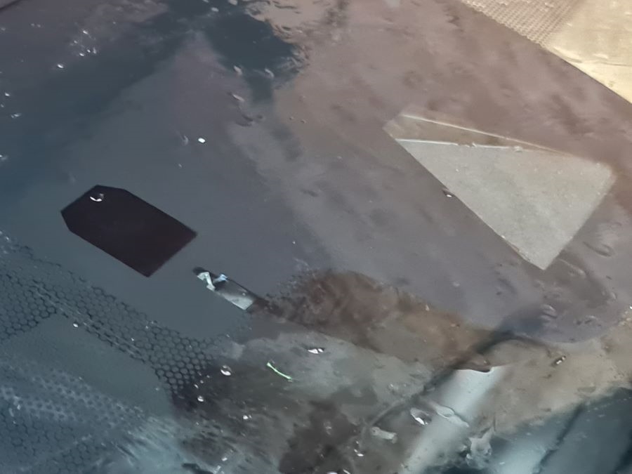

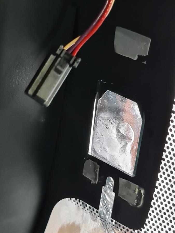

Par contre j'ai vraiment l'impression que le capteur de pluie ne fonctionne pas.
Il y a une bavure de colle/gel, et de ce que j'en comprends le capteur utilise une diode IR et un prisme qui fait rebondir plusieurs fois la lumière IR pour détecter le film d'eau de l'autre côté avec un photo récepteur à l'autre extrémité.
La bavure doit pourrir la mesure.
J'espère que tu ne devras pas remplacer la sonde lambda :d
Bah faudra que je prenne mon temps avec une brosse rotative :D

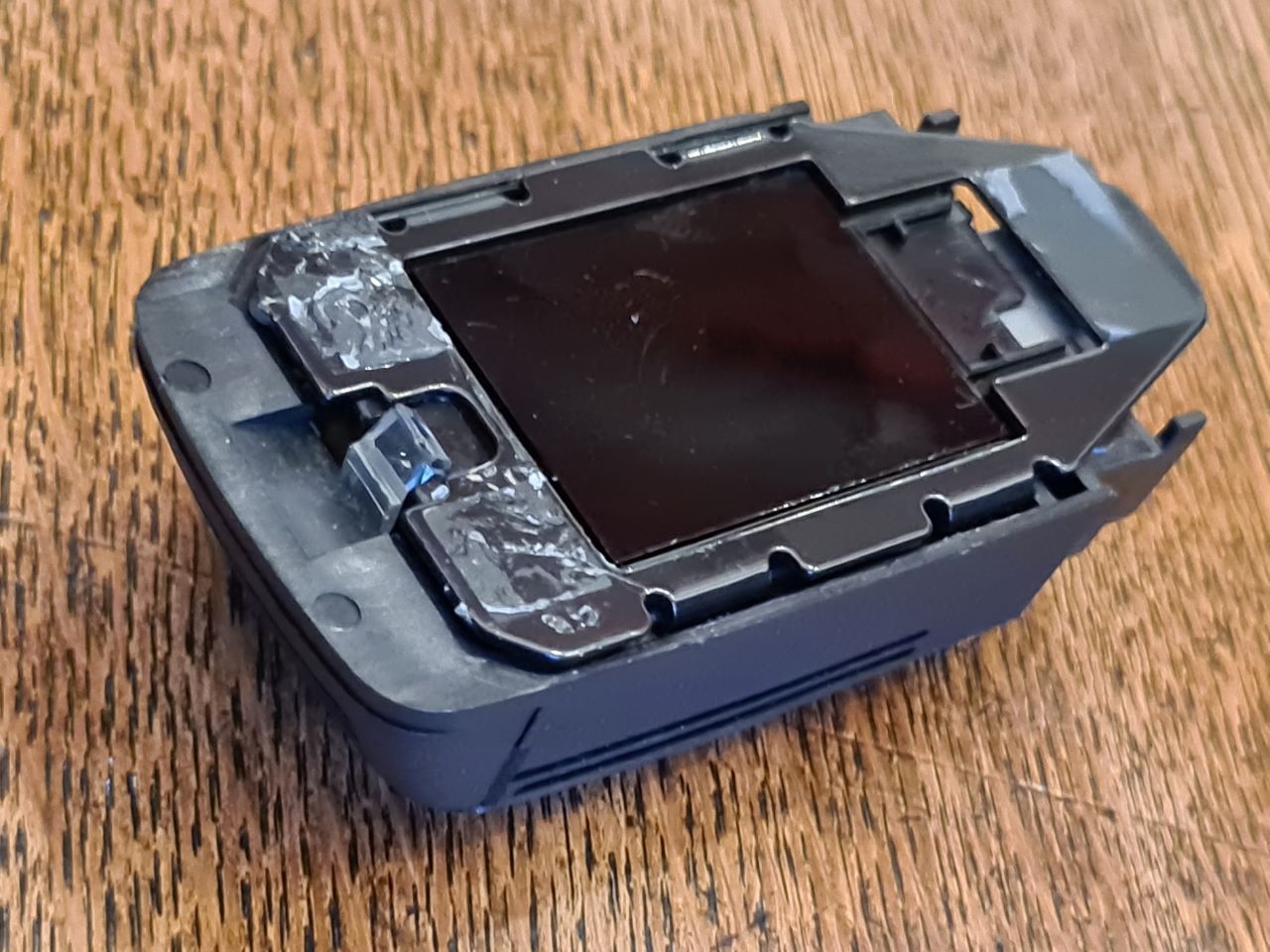

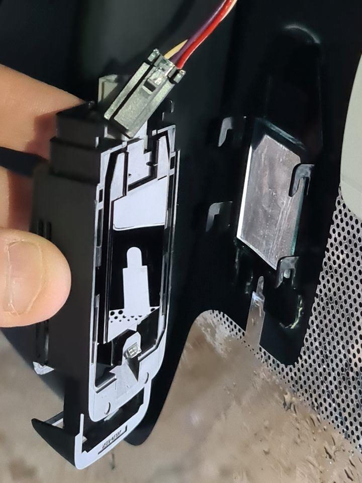

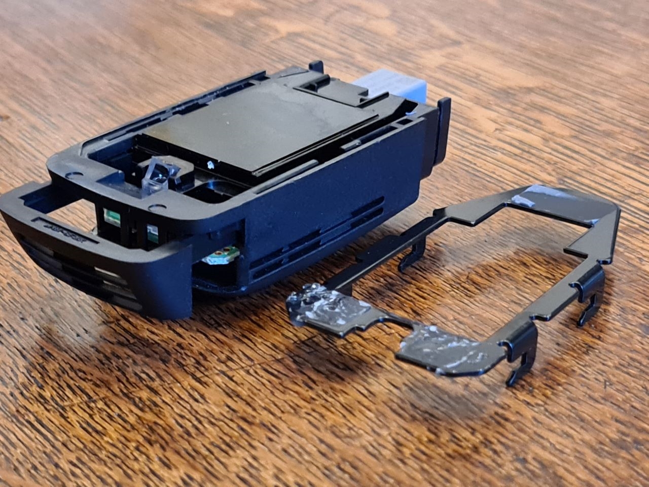

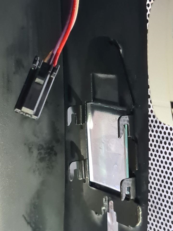

Sinon j'ai trouvé le problème avec le capteur de pluie: il s'est décollé du pare-brise, et ce que je prenais pour une bavure de colle, c'était le pad gel qui touchait encore en haut alors que le bas il y avait une grosse bulle d'air.
Pas de contact du pad gel, pas de continuité optique jusqu'au gouttes, pas de continuité optique jusqu'au gouttes, pas de diffusion vers l'extérieur, pas de diffusion vers l'extérieur, pas de variation au niveau de la photodiode, pas de variation au niveau de la photodiode, pas de palais, pas de palais.... pas de palais.

Bon je suis officiellement débile: pour séparer le capteur de pluie/lumière du support métal (dé)collé, y'a juste a faire coulisser  le cache avant ; j'ai failli tenter un déclipsage à la violent par les bords.

Pour ref, tronche du capteur de pluie et son support:
https://rehost.diberie.com/Picture/Get/f/162845
https://rehost.diberie.com/Picture/Get/f/162846
https://rehost.diberie.com/Picture/Get/f/162851
https://rehost.diberie.com/Picture/Get/f/162847
https://rehost.diberie.com/Picture/Get/f/162848
https://rehost.diberie.com/Picture/Get/f/162849
Support recollé à la superglue gel (flex).
On voit bien à la fin le carré uniforme ; ça montre que le pad gel est uniformément compressé.

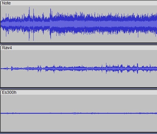

Je voulu comparer mes 3 voitures sur le même trajet.
En l/100km :
Nissan Note, 1.6L CVT : 6.36
Rav4 hybride AWD 2022 : 5.88
ES300h (vitres doublées, jantes "anti bruit" ) 2019 : 5.23
J'ai aussi voulu comparer le bruit, je savais que le téléphone n'était pas une bonne idée vu qu'il y aurait sûrement un gain auto.
https://zupimages.net/up/23/17/77zw.jpg
Je pense que le gain est plus élevé quand il y a plus de bruit : le téléphone doit mesurer le bruit et le reconnaître en tant que tel, puis essayer de compenser en cherchant un signal dedans.
Je m'attendais connement à l'inverse : moins de bruit --> gain qui augmente pour compenser et arriver au même niveau final.
Ou alors le gain est fixe et c'est vraiment ainsi ?  :pt1cable:
Faut que je trouve un micro a gain fixe.
