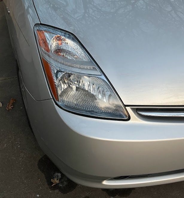

hfrspacepr​ogram
&#034;Eins, zwei, Polizei&#034; modo
Posté le 18-01-2023 à 15:48:20  profilanswer
En parlant de Prius et de phares.
J'ai rénové un phare de P2, ca marche super bien et c'est facile a faire !
https://zupimages.net/up/23/03/h09k.jpg
