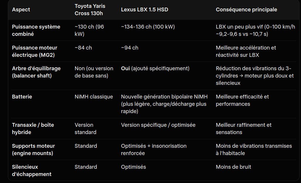

philsw
Posté le 07-04-2026 à 12:00:06  profilanswer
chaced a écrit :
D'ailleurs curiosité, vous savez que le LBX (qui utilise cette batterie bipolaire), le 3 cylindres reçoit un arbre de contre équilibrage que n'a pas le Yaris cross ? c'est pour ça que le LBX ne vibre pas :D
Tu es sur ?
La on voit que tous les 3 cyl M15 sont dotés d'un arbre d'equilibrage : https://toyota-club.net/files/faq/2 [...] _r3_en.htm
en tout cas entre mon essai du LBX et de la Yaris j'ai trouvé que ca vibrait pareil.  J'ai d'ailleurs aussi deja conduis les 3cyl 1,5l de BMW soit disant parfaitement equilibrés..Ben ca vibre quoi  :whistle: . 3Cyl ca vibre c'est tout , déja que 80% des 4cyl vibrent ( le 4cyl de la Corolla vibre aussi par exemple , meme si moins que la Yaris )

perso c'est surtout le puretech le moteur de l'année et compagnie, quel vibromasseur ce truc lol
je me suis demandé si ils avaient tous l'équilibrage justement (testé sur une c3 110 EAT6)
un peu comme le 1.2TCE, le 120ch n'a pas d'arbre, le 140ch l'a.
différence (par ia)
https://i.postimg.cc/9MMbNPSq/Capture-d-ecran-du-2026-04-07-12-11-57.png

Mouais c'est surtout completement IA quoi. Déja la YC a une batterie Li ion et le montage HSD est identique ...
Et la doc technique du moteur M15 ne parle jamais de version sans arbre vu que celui-ci est integré dans le bas moteur . Certes c'est toujours possible mais m'etonnerait un peu que Toyo fasse 2 bas moteurs differents.
Et puis comme dit j'ai essayé le LBX ...et ca vibre comme une Yaris. Donc bon ca reste un 3cyl quoi.
Par contre oui la partie EV avec une batterie de 1kWh brute ( contre 0.76kWh pour la Yaris..mais Lion  et plage utilisée plus large donc ...et je ne connais pas les 2 ! )  du LBX donne un comportement moteur un poil different. En gros en cas de grosse acceleration on remarque que la Lexus "tiens" plus longtemps sur une acceleration moins dans les tours. Mais au final chrono en mains c'est moins de 10sec sur le 0-100 dans les 2 cas. Les 50kg de plus de la Lexus et ses pneus trop gros n'aident pas.
